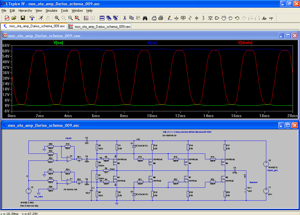

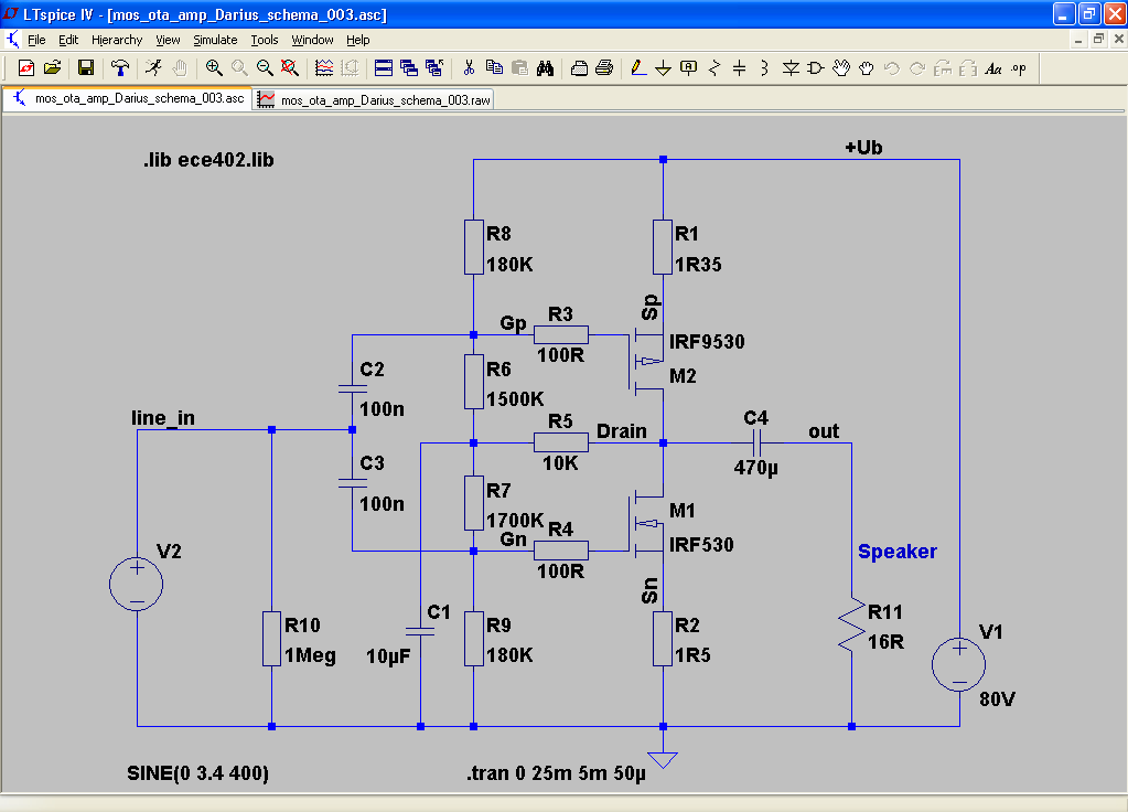

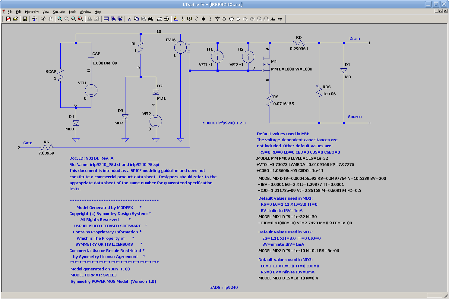

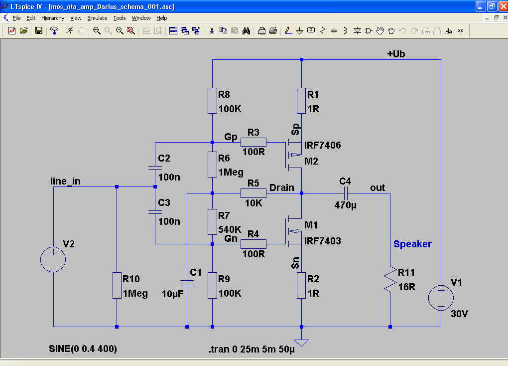

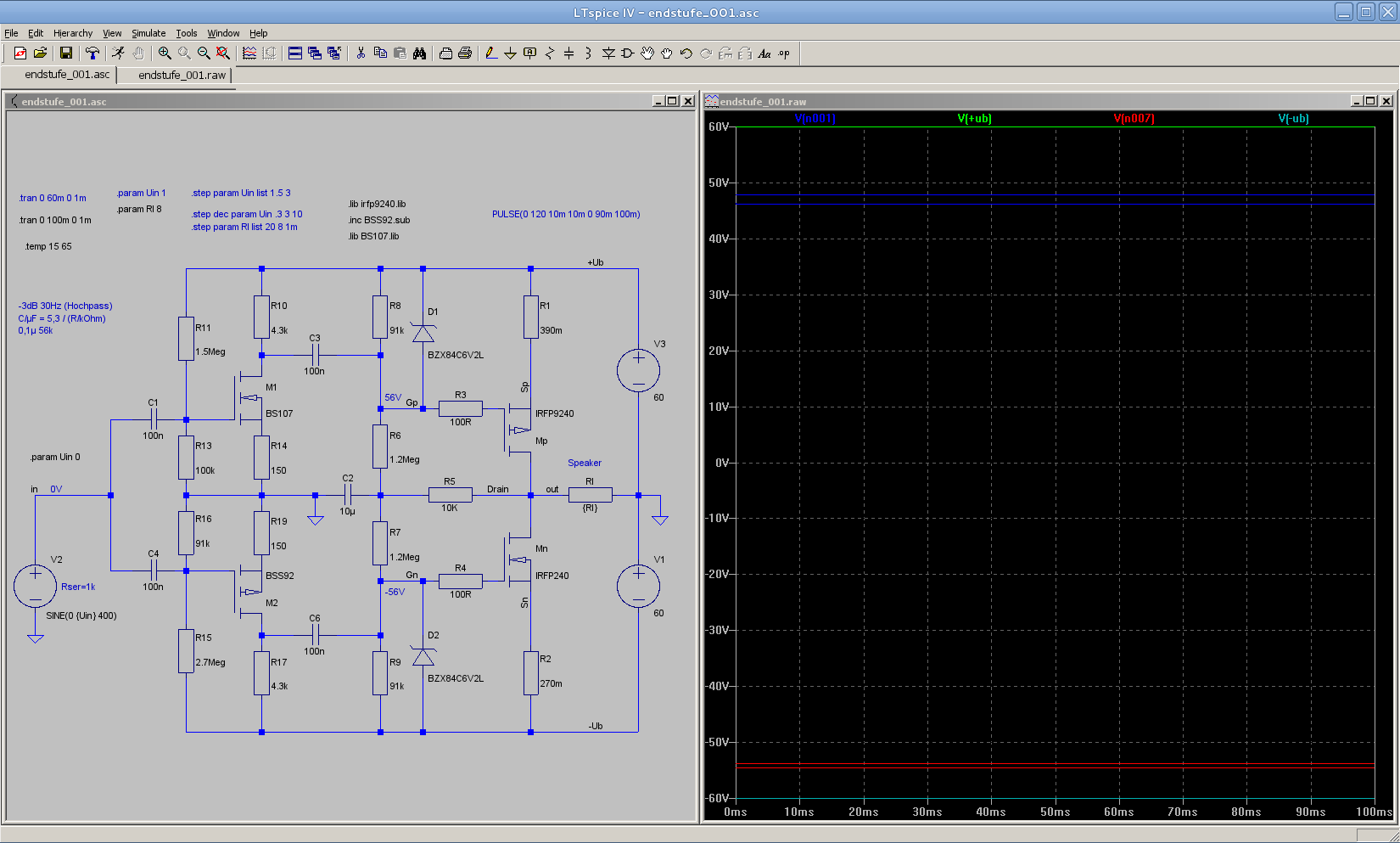

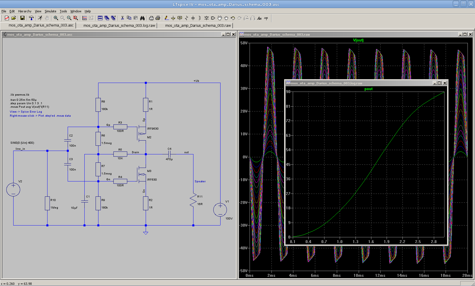

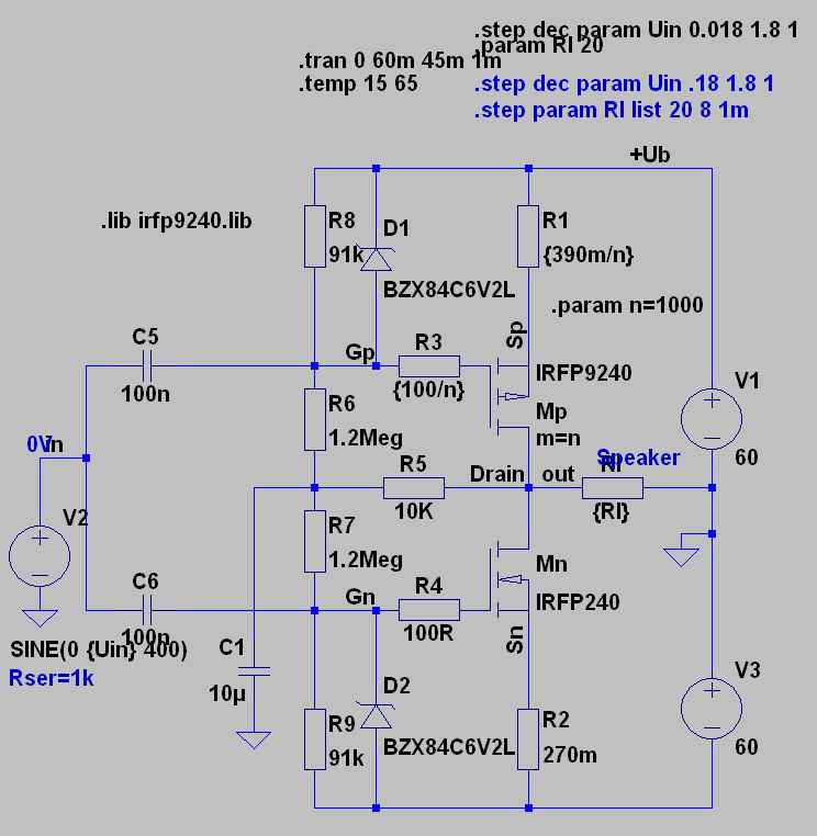

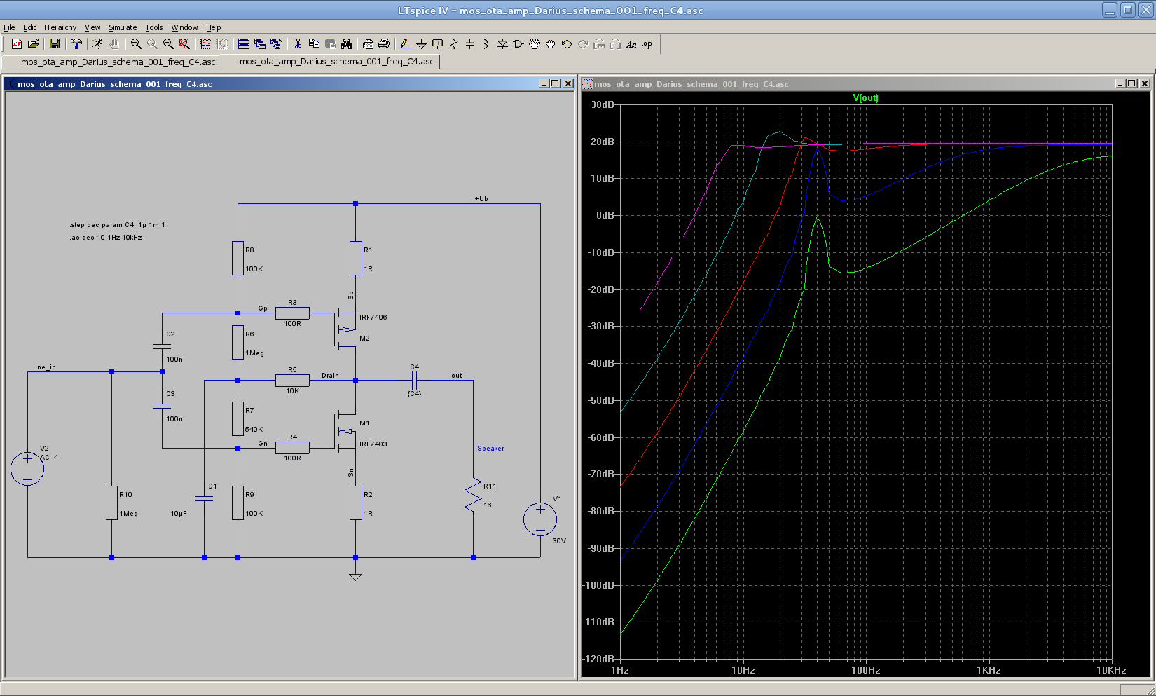

Anbei eine asc zum spielen. Ist schon passend eingestellt.
Die Mosfets habe ich einfach aus der lib genommen.
Wenn Du mir eine Modelldatei gibst, kann ich Dir jeden anderen
real geeigneten anpassen.
Wenn Du die Lautsprecherimpedanz änderst, ändert sich die
Amplitude nahezu proportional.

Ich strick's erst mal um auf symmetrische Betriebsspannung. (C4 stört,je
weniger Elkos, desto besser. Außerdem können wir da hinten keinen
Hochpass gebrauchen.) ;) Dann dürfte auch die "Unsymmetrie" R6 / R7
Geschichte sein.

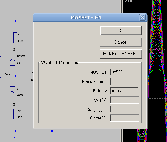

Max Mustermann schrieb im Beitrag #3954679:
> Naja, was hältst du von dem?
Ich brauche Komplementärtypen. Gibt es auch.
TO247 ist angebracht bei der Leistung.

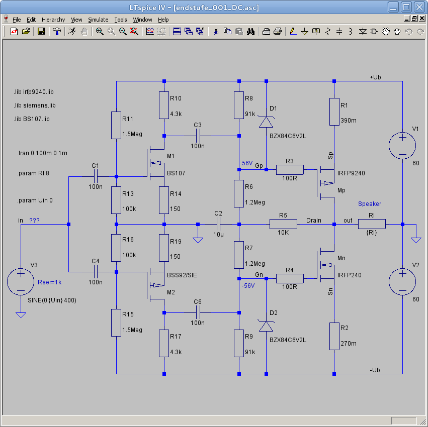

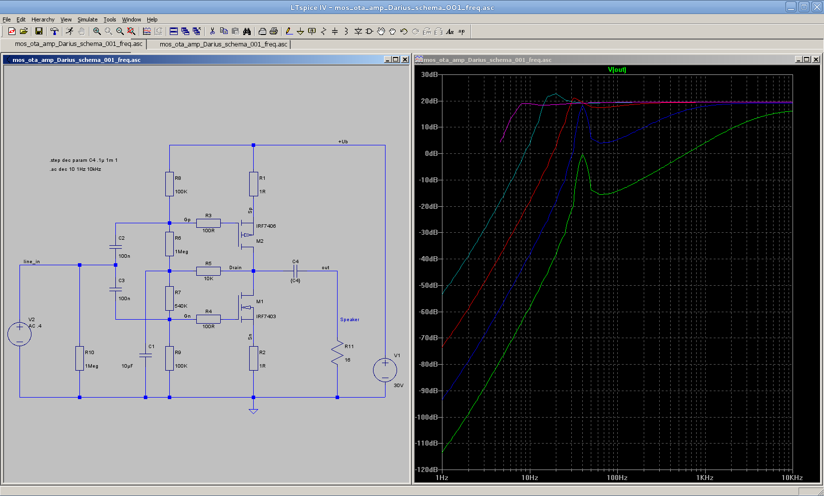

Symmentrische Betriebsspannung bringt Dir nicht weniger Elkos.
Das sieht in LTS nur so aus. Real braucht jede Spannungsquelle einen.
Übrigens egalisiert der extrem niedrige Dämpfungsfaktor
der Endstufe den Kondensator, bis zum Betriebsspannungsanschlag.
Bitte verwende kleine Kondensatorwerte. Soviel wie eben nötig,
sonnt rennt LTS sich einen Wolf. Was man real macht, ist ein
anderes Ding.
LG
old.
von Max M. (raa)
>> Symmetrisch will man's aber gar nicht immer,
> An der Stelle will man das immer.
Nein. S. Hrn. Schneiders Patent.

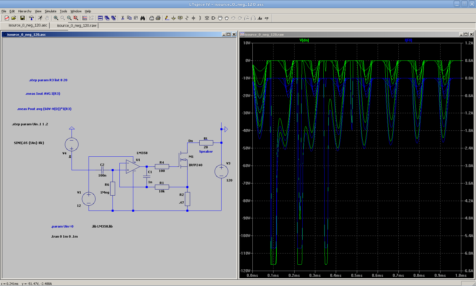

Real arbeiten die "üblichen" (AB-) Transen als Spannungsquelle, und mit
symm. Ub spart man sich den Elko. Aber wir wollen ja eine Stromquelle,
und das geht nicht so einfach, hab' ich gerade gemerkt. ;)
Und ein kleinerer C?

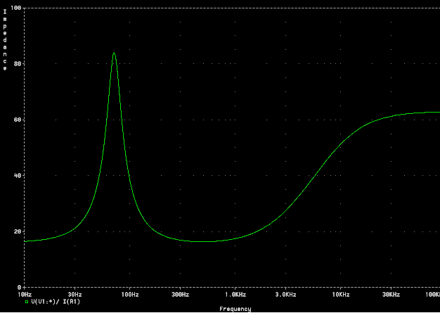

Nötig wofür? Das Ganze schon mal frequenzmäßig betrachtet? (Die
Stromquelle brauchen wir, um im gesamten Frequenzbereich die Verstärkung
genau so frequenzabhängig zu machen wie die Lautsprecherimpedanz. Und
der Speaker ist nicht einfach mit einem Ohmschen Widerstand zu
simulieren.)
Dafür ist es ein Programm geworden. Und meine Kiste ein Rechner.

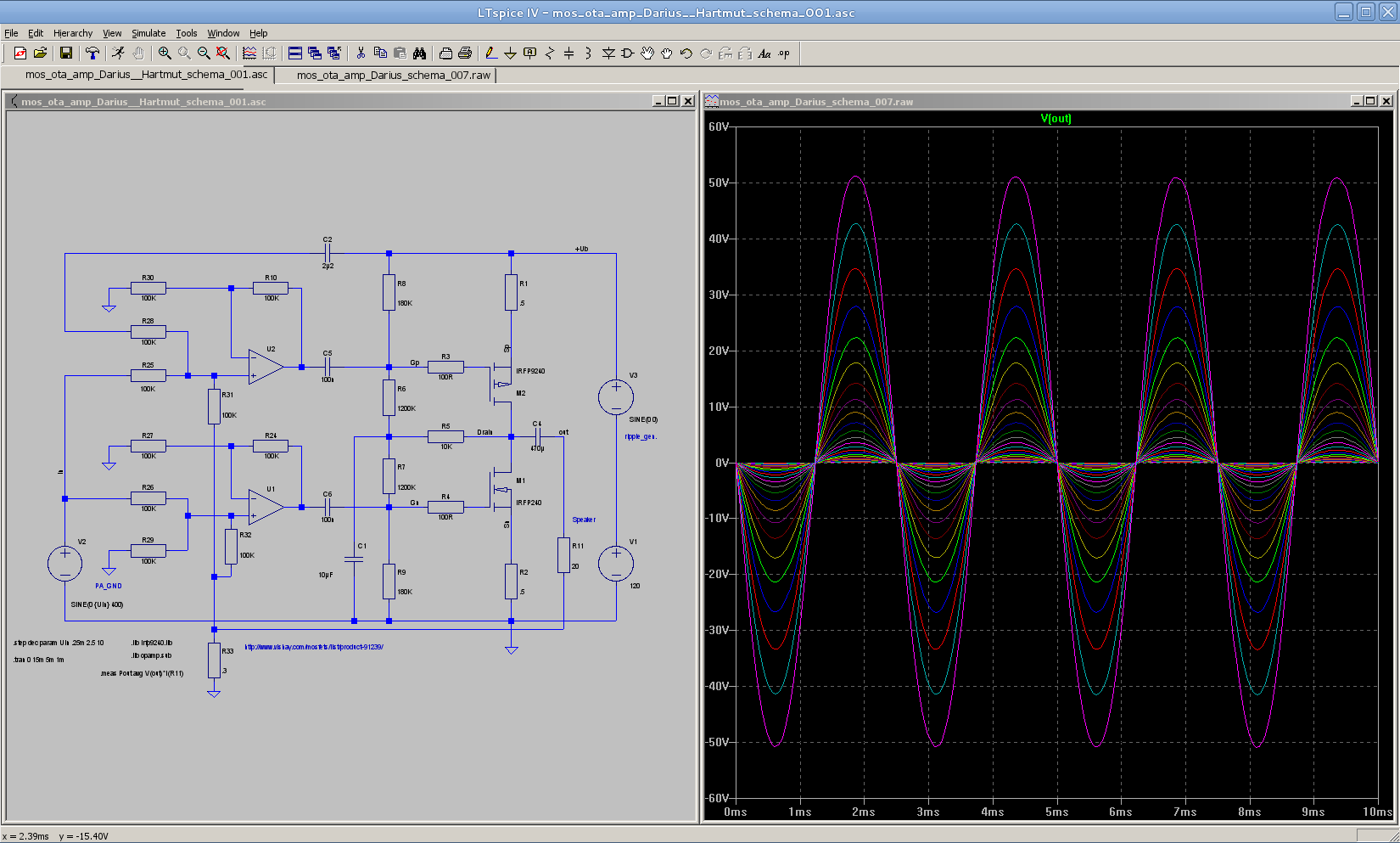

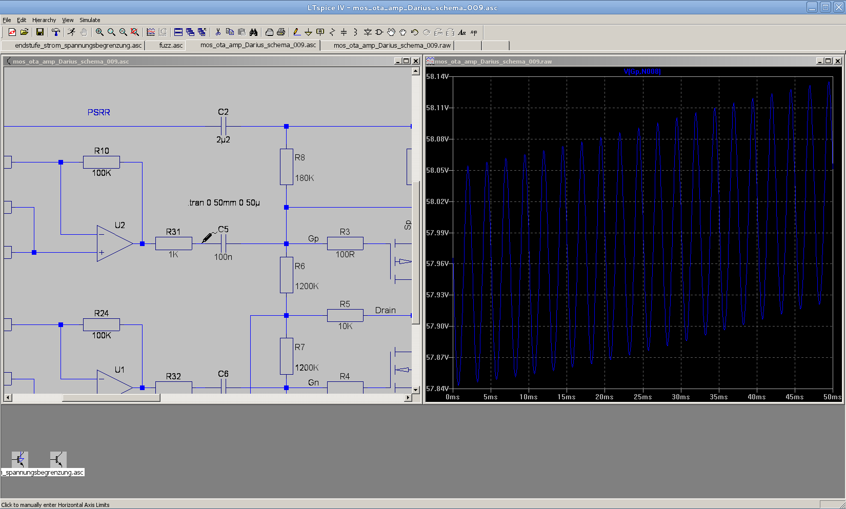

von Max M. (raa)
Na, wenn du meinst. ;) Hab's mal von 0,1µ ... 1000µ (dekadisch)
durchgekurbelt.
Nö. Ging ganz schnell.
(Sorry, die "schwarzen Lücken" sind erst beim "Abfotografieren"
enststanden.)

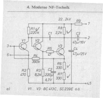

von ArnoR (Gast)
von Max M. (raa)
> Alter Hut:
> Beitrag "Re: Suche Schaltung für diskreten Vorverstärker"
Könnte es sein, dass zwischen den Anforderungen an einen (möglichst
linearen und klirrarmen) Preamp und an eine Leistungsendstufe für
Gitarrenamps gewisse feine Unterschiede bestehen? ;)

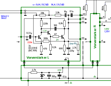

[OT]
Hier hast du einen noch älteren. (Der SC239 war ein DDR-"Clone" des
BC109, unter bestimmtem Bedingungen sehr rauscharm.) ;)
Etwas modifiziert hat die Schaltung so ihre 30 Jährchen ihre Dienste bei
mir verrichtet. Kannst ja mal noch ein bisschen mit 'rumspielen, z.B.,
wie weit man die so aussteuern kann ... (Die "+20dB" - Taste war
allerdings Käse, da rauschte er wie 'ne Klospülung.)
Jetzt werkelt an der Stelle ein rauscharmer OpAmp - und irgendwie müssen
sie bei seiner Entwicklung auch das Problem ausgetrickst haben, dass
BJTs bei 0,1mA Kollektorstrom und einem Generatorwiderstand von 10...20k
ihr Rauschminimum haben. ;)
http://www.hkraus.eu/Schaltg.jpg
[/OT]

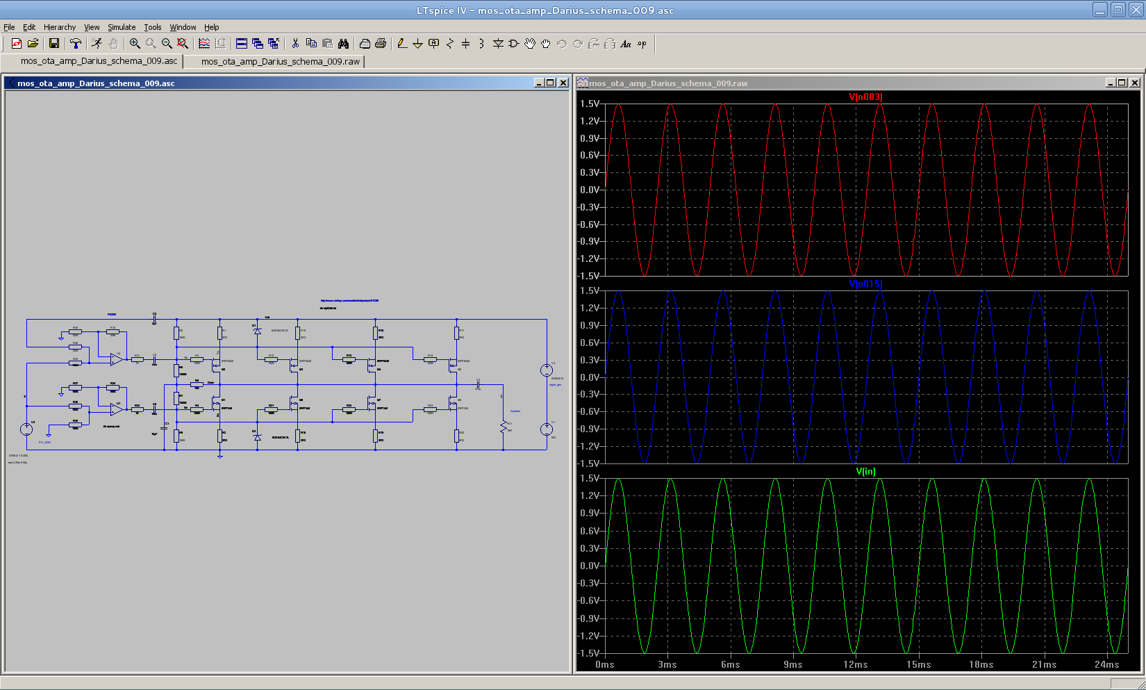

Eine Klasse B Endstufe wie hier gezeigt:
Beitrag "LTS: ota pwr mos fet amp für."
bekommst Du so einfach nicht hin.
Das ermöglichen die MOS FETs. Das ist der "neue Hut" dabei.

von ArnoR (Gast)
> Hier hast du einen noch älteren. ...
Du schnallst ja gar nix. Dazu kann man eigentlich nur auf *D. Nuhr*
verweisen.
Es geht nicht um irgendeinen Vorverstärker, sondern um die Schaltung.
Sogar Darius hat das erkannt. Er hat lediglich die bipolaren
Transistoren durch Mosfets ersetzt.
>>> Auch nicht, aus oben genanntem Grund.
>> Das haut aber seit Ewigkeiten mit Gegentakt-Enstufen so hin, nicht nur
>> in Simulationen, auch in der Praxis. Unzählige Beispiele. Bei
>> unsymmetrischer Ub liegt der Ausgang ohne Signal auf 1/2Ub, bei
>> symmetrischer eben auf Massepotenzial. Wozu ist deiner Meinung nach da
>> noch ein Auskoppel-C notwendig?
> Wo steht denn, dass da meiner Meinung nach ein Auskoppel-C notwendig
> ist?
> Ich mag nicht diese Metode mir falsche Aussagen in den Mund zu legen,
> um eine Erklärung zu erhalten. Die bekommst Du auch so.
> Einfache Betriebsspannung und Auskoppelkondensator erfordert
> 2 Kondensatoren.
> Einen am Netzteilausgang und einen zum Auskoppeln.
> Symmetrische Betriebsspannung ohne Auskoppelkondensator erfordert
> 2 Kondensatoren.
So meinst du das, das konntest du doch gleich sagen. ;)
Stimmt, zwei Cs im Netzteil müssten einiges größer sein als der
Auskoppel-C. Aber nicht, wenn die Endstufe als Stromquelle arbeitet -
falsch gedacht?
> Dann besitzen beide Varianten lediglich zwei Netzteile.
Nein, dann ist der einzige Mehraufwand ein Netztrafo mit
Mittelanzapfung. Ist aber zu verschmerzen. ;)
> Und erkannt, dass man so einfachst B-Betrieb für eine Endstufe
> fahren kann und wie man die Schaltung dafür auszulegen hat.
So isses. Ein Problem sind aber noch Komplementärtypen für größere
Leistungen (p-Kanal-FETs sind da längst nicht so "gut" wie n-Kanal) ...
Lässt sich aber auch umgehen.

Ok, (fast) überzeugt. ;) Aber kleiner als 470µ können wir den
Auskoppel-C kaum machen, s. hier:
Beitrag "Re: LTS: ota pwr mos fet amp für."
von oldeurope O. (Gast)
Mit Deiner Simu kann ich da nicht wirklich etwas anfangen.
Der Kondensator ist aber leicht zu berechnen:
C = 5/(2 x pi x fg x R_lautsprecher)
5/(6,3 x 40Hz x 16 Ohm) = 1200µF Mindestwert
LG
old.

Na, so siehst du auf einen Blick den Frequenzgang (wahlweise auch
Phasengang / Gruppenlaufzeiten). In diesem Fall für unterschiedliche
Werte von C4.
Drainspannung zu Lastspannung bei fg würde da etwas bringen.
Wenn man nicht rechnen will.
LG

Vds=100 Ron=160m Qg=26n)

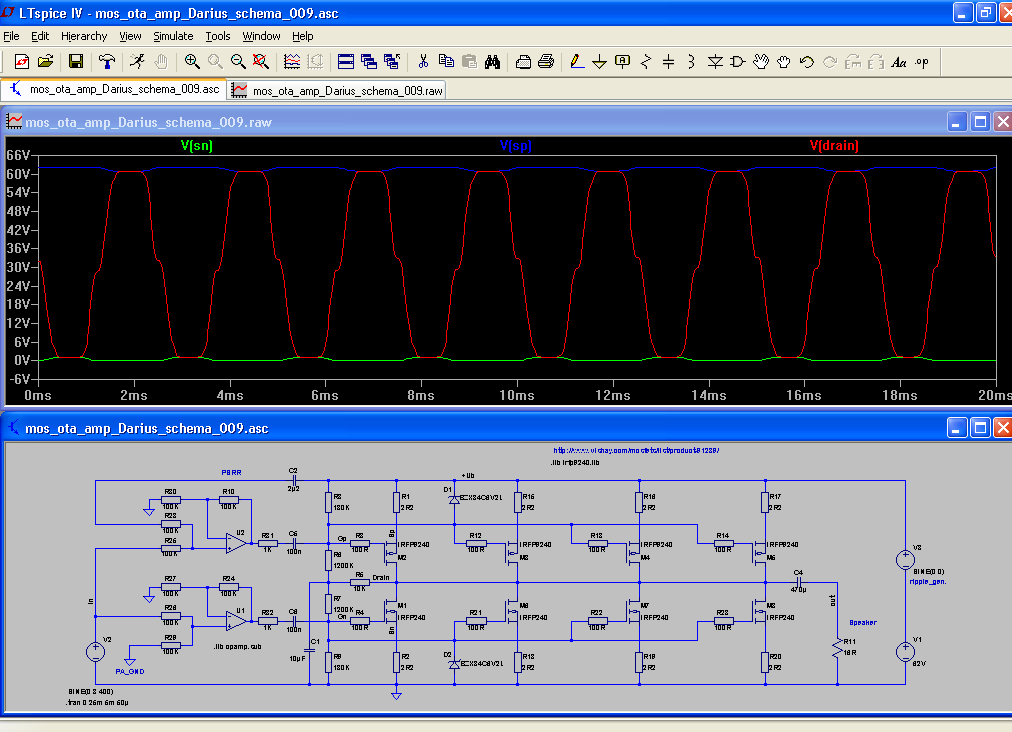

In dem Topf, wo's kocht, ist das aber noch lange nicht. Verstärkung und
Linearität haben erst mal mächtig gelitten. (Und Ub müsste für die
gewünschte Ausgangsleistung noch höher sein) ...
Hey, das sieht ja schon ganz gut aus. :-)
Die FETs sind aber alte müde Krieger ...
Noch ein paar Hinweise:
1. Ohne Signal am Drain die halbe Betriebsspannung einstellen.
Das ist der Uth abgleich.
2. Mit kleinem Signal den geringsten Ruhestrom ermitteln,
es sollen keine Übernahmeverzerrungen auftreten.
(Es sei denn, Du willst das.)
3. Die Emitterwiderstände so auswählen, dass bei nahezu
Vollaussteuerung unten und oben gleich viel "Luft" ist.
Siehe raw dazu. Das ist der Abgleich auf identische Steilheit.
Schau mal bei RS oder Farnell, da kannst Du nach Gehäuse,
Verlustleistung ... Dir FETs zeigen lassen.
Mit den P-Typen anfangen und dann einen passsenden N-Typ suchen.
Ich glaube das wird Etwas ...
Wieviel Ohm und Leistung hat der Lautsprecher?
LG
old.
von Max M. (raa)
Und verblüffend temperaturstabil. Ein weiterer Vorteil von FETs
(negativer Temperaturkoeffizient, die können also nicht thermisch
"hochlaufen" wie BJTs). Hab's mal von 15...65°C gecheckt - absolut
stabil. Vor den Änderungen - hoffen wir, es bleibt so. ;)
Ja doch, da gibt's jeden Tag was Neues. ;) Ich hab' mich nur schon dumm
und dämlich nach Komplementärtypen gesucht, für die's auch gescheite
Spice-Modelle gibt.
Nein, hier in der Endstufe nicht. ;) Die (erwünschten) "Dreckeffekte"
(incl. der des Ausgangstrafos) werden fein säuberlich im
Kleinsignalbereich nachgebildet.
Najaaa - ausgerechnet die so um 1 Ohm 'rum in der Praxis so piepgenau
hinkriegen - und mit Sicherheit auch noch abhängig von
Exemplarstreuungen der Transis ...
Na, schaunmermal ...
8 oder 16, können wir uns aussuchen. 60W, also sollte die Endstufe etwas
"Reserve" darüber haben (darf nicht clippen):
http://celestion.com/product/1/vintage_30/

von Helmut S. (helmuts)
Das ist ja wahrscheinlich aus einer Simetrix Library. Die Modelle gehen
nicht in SPICE. Du brauchst SPICE oder PSPICE Modelle.
von Max M. (raa)
Naja, nur aus einem Forenbeitrag 'rauskopiert (#13):
http://www.electro-tech-online.com/threads/looking-for-p-channel-equivalent-of-an-irf510-power-mosfet.19378/#post-121590
> Die Modelle gehen
Hm, hab' z.B. mal aus der "spice.zip" die "irf9328.spi" entpackt und mit
".inc irf9328.spi" und ".lib irf9328.spi" einzubinden versucht -> "Can't
find definition of model irf9328".
(Quelle: http://www.irf.com/models )
So geht's mir aber generell mit "*.spi"s ...
Mit der "sihf9520.lib" von hier (für den IRF9520) dasselbe in Grün:
http://www.vishay.com/mosfets/list/product-91074/
Was mache ich falsch?????

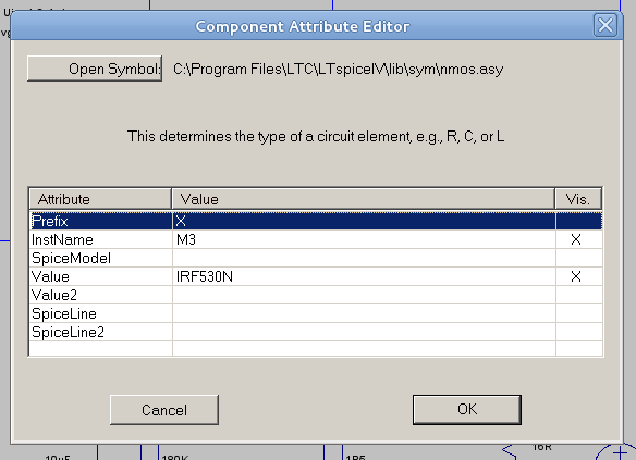

Hallo Max,
du hast vergessen dem Symbol im Schaltplan zu sagen, dass es ein
Subcircuit verwenden soll.
Rechter Mausklick auf das nmos oder pmos Symbol im Schaltplan. Damit
geht ein Dialog mit allen Attributen auf. Dort den Prefix-Wert zu X
ändern.
Prefix:MN oder Prefix:MP
ändern zu
Prefix:X
Das X beduetet, dass das Symbol für ein Subcircuit steht.
LTspice sucht dann nach einem
.subckt IRFxxx ....
Mit dem original Prefix:MN
sucht LTspice nach
.model IRFxxxx .....
Helmut
von Max M. (raa)
Helmut S. schrieb:
> Hallo Max,
Nicht mal der. :-/
von Max M. (raa)
> Helmut S. schrieb:
>> Hallo Max,
> Nicht mal der. :-/
Was hat Darius da wohl gemacht? In "meinen" Dingern geht's doch auch,
Beispiel:
Beitrag "Re: Einstellbare Stromquelle"

Noch lange nicht. Z.B. ist nämlich ein Lautsprecher mit Gehäuse drumrum
kein Ohmscher Widerstand (hatten wir schon) ...
> Fange an zu bauen,
Womit denn? S. meine "Spam"-Mails (nicht nur) an dich. Konkretisierung:
Auf meinem Konto sind (nach Abzug aller noch zu erwartenden Abbuchungen)
noch 122,64 € verfügbar, in bar noch ~ 40. Und der Januar hat noch 23
Tage. Also schaunmermal, wieviel Monat am Ende dieses Geldes (ALG II)
übrig ist? ;)
von Max M. (raa)
Helmut S. schrieb:
> Prefix:X
> .subckt IRFxxx ....
> Mit dem original Prefix:MN [oder MP]
> sucht LTspice nach
 ... und erscheint der Dialog gar nicht, mit dem du den Prefix ändern
kannst. Da müssemer also doch mal mit dem Texteditor an die *.asc ran:
SYMBOL nmos -1152 -256 R0
SYMATTR InstName M1
SYMATTR Value IRF530N
SYMATTR Prefix X
Das geht. So weit, so gut. Aber frag' mich mal, wie ich das neulich
'reingekriegt habe. Jetzt mal ein neues Symbol "nmos" 'reingeholt:
SYMBOL nmos -1392 48 R0
SYMATTR InstName M2
Das ist alles. Nu mache mal was mit dem Dialog. Mir fällt da nur ein,
die Zeile
SYMATTR Prefix X
händisch nachzutragen. Weißt du was Besseres?
> Rechter Mausklick
Ich muss mich entschuldigen. Ich hatte vergessen zu sagen, das man die
Control Taste dazu drücken muss um den Dialog zu öffnen.
Ctrl plus rechter Mausklick auf das Symbol im Schaltplan öffnet den
Dialog.
Prefix:X
von Max M. (raa)
Helmut S. schrieb:
>> Rechter Mausklick
> Dialog.
> Prefix:X
Danke! Musst dich doch nicht entschuldigen. Wie gesagt: Wenn Prefix X
explizit gesetzt ist, geht's auch so. ;)
Momentan interessiert mich der amp bei 400Hz.
Mal sehen was sich mit den TO220 Teilen noch realitätsnah
machen lässt.
Dann Netzteil und Eingangsstufe.
Ich habe gerade mal mein P-MOS-Schubfach aufgezogen.
Da sind einige IRFP9240 :-)
LG
old.
Ich gehe davon aus, dass sich die maximal zulässige Spannung am
Lautsprecher aus dem angegebenen Widerstandswert und der Leistung
ergibt.
(Bei HiFi-Mehrwegelautsprecher Kombinationen Absenkung entsprechend
der 50µs Emphasis.)
Deshalb werde ich die Betriebsspannung entsprechend wählen.
Wenn die Endstufe dann bei bestimmten Frequenzen in die Übersteuerung
geht gefällt mir das, oder ich drehe den Pegel passend.
LG
old.
von Max M. (raa)
> ergibt.

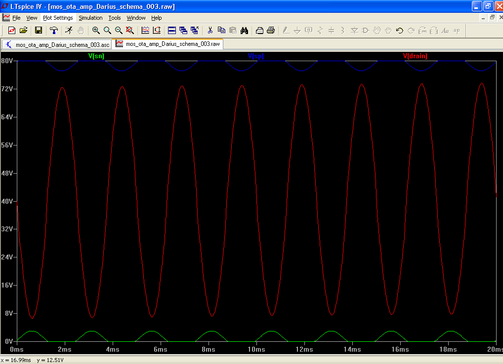

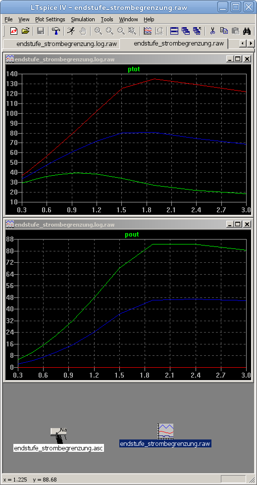

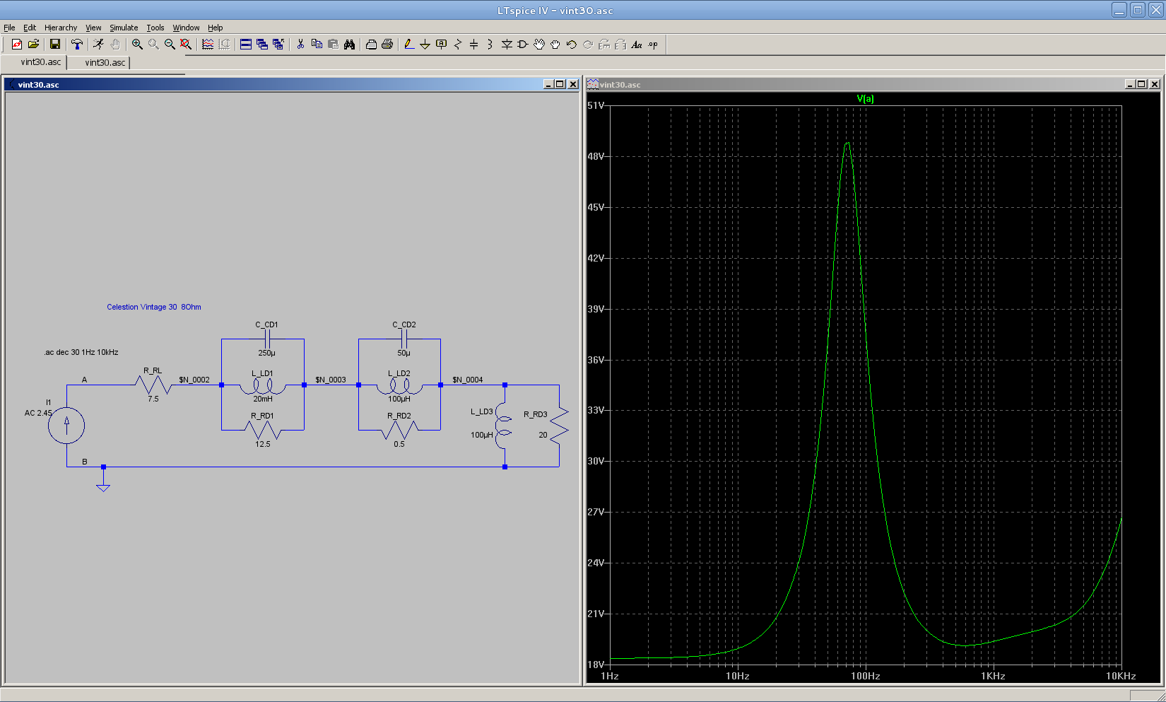

Mit Sicherheit nicht. Hier mal der Impedanzfrequenzgang eines
Gitarrenspeakers (simuliert). Wie gesagt, der "Peak" (+14dB, wenn ich
richtig gerechnet habe) ;) liegt nicht ganz zufällig so bei 80Hz
(Grundton der E-Saite: 82,41Hz).
> der 50µs Emphasis.)
Hier irrelevant (hatten wir schon).
Mit Sicherheit nicht. Wo willst du übrigens 60 W auf einen
Gitarrenspeaker geben? ;)

In Klammern: Denkste. Wenn man der Simulation Glauben schenken kann (und
warum nicht?) ist der "angegebene Widerstandswert" (Blödsinn: die
Impedanz, üblicherweise auf 1kHz bezogen, hier 16Ω) das Minimum.
Und was ist z.B. hier eigentlich der "angegebene Widerstandswert":
"Nominal impedance Available 8Ω or 16Ω" oder
"DC resistance, Re Available 7.3Ω or 12.9Ω" ?
Lass' den Quatsch, ok?

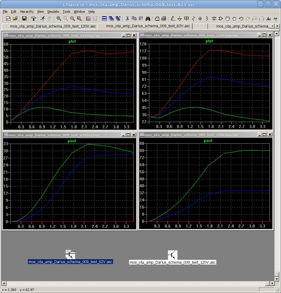

von Max M. (raa)
Hier erst mal kommentarlos der Stand meiner "Spielereien". Gut's
Nächtle.
von Max M. (raa)
> Die ersten beiden Werte sind für die maximale Spannung
> relevant.
Ja, bei der "Nennfrequenz". So, nun lasse mal bei 80Hz die Impedanz von
16 auf ~ 86Ω hochgehen - welche Spannung du dann für 60W drauftun
"darfst", kannste mal selber ausrechnen. Bei mir sind's ~ 72V, d.h. die
Endstufe muss als Stromquelle 4,5A hergeben.
Gute Nacht. ;)

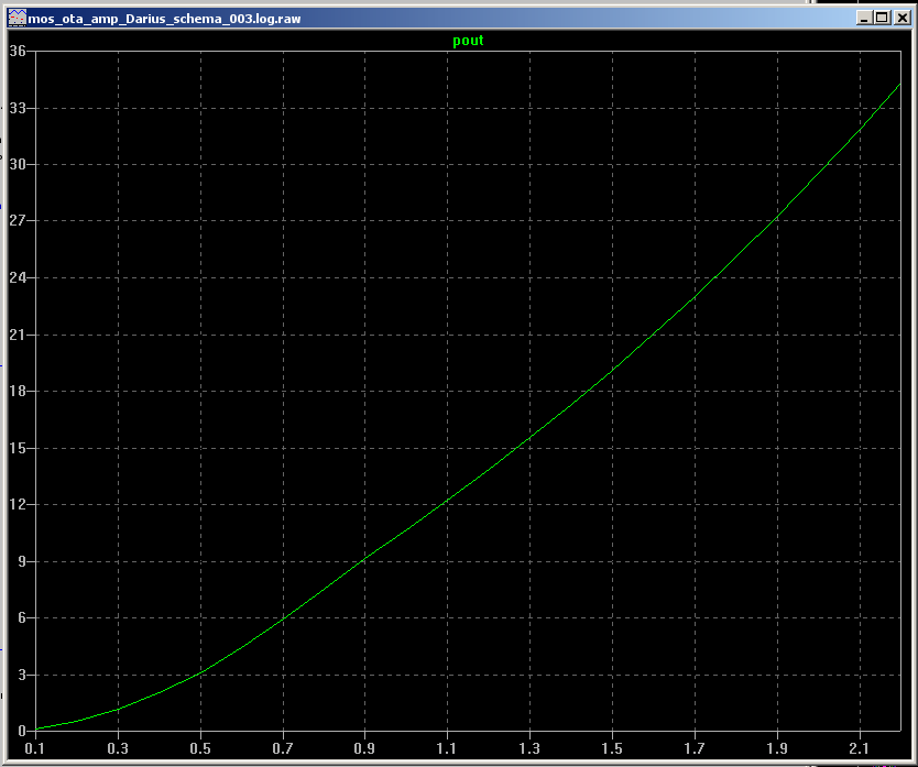

Nachtrag: Gewisse Phasenverschiebungen wären möglicherweise auch noch zu
beachten. ;)
Und eine Ohmsche Last angenommen, muss die Kennlinie "Pout vs Uin" exakt
quadratisch sein ...

Dann hättest du genau das Gegenteil von dem, was wir wollen. In den
Frequenzbereichen mit höherer Impedanz weniger Strom -> weniger
Leistung. Deshalb soll die Endstufe ja als Stromquelle arbeiten, die
Spannung und damit die Leistung ergibt sich aus der frequenzabhängigen
Impedanz.
Nein. Ich versuche es Dir nochmal anders zu erklären.
Nehmen wir an, Du willst das ganze mit einem üblichen
Verstärker über Stromgegenkopplung erreichen.
Wenn der Verstärker eine Betriebsspannung von 30VDC hat,
kann der auch nicht 200Vpp liefern weil der Lautsprecher
in der Impedanzkurve irgendwo hochohmig wird.
Edit: Die Vertikalendstufen bilden da eine Ausnahme,
die setzen dafür beim Rücklauf die Betriebsspannung hoch.
LG
old.
Wie bekommt man diese Operationsverstärker ans Rennen?
Habe jetzt mal IRFP240 und IRFP9240 verwendet.
LG
old.
von Max M. (raa)
Indem man sie mit Spannung versorgt. ;) Hab' ein anderes Symbol
genommen, "opamp" hat komischerweise keine Anschlüsse dafür. Ist auch
nur für den idealen OpAmp gedacht.
Aber irgenwas stimmt mit deiner Beschaltung noch was nicht, es kommt nur
eine Halbwelle durch. Vermutlich musst du die nichtinv. Eingänge auf
Ub/2 legen.
Der Sinn von R28  C2 und R27  C3 erschließt sich mir auch nicht.
Überhaupt, warum du OpAmps einsetzt.
Aber wozu je 4 parallel? Je einer bingt's doch locker. Überhaupt: Welche
Verbesserung gegenüber dem letzten Stand versprichst du dir von allem?
> Ist auch
Möchte ich gerne haben.
Schaltung 005 ist falsch. Die Summierer dürfen nicht inverieren.
Wo hast Du Deine OPs, die hier eine sym.Ub haben müssen her?
Sind sie ideal?
> Welche
PSRR und die Steuersignale sitzen dann auf ihrem jeweils richtigem
Massebezug auf.
LG
old.
In dem Schaltplan fehlt noch eine SPICE-Directive.
.lib opamp.sub
Das ist ein Opamp mit GBW=10MHz
Rechstklick auf Opamp.
SpiceLine2: GBW=10Meg
Helmut S. schrieb:
> .lib opamp.sub
Super, danke, jetzt kann ich damit spielen.
LG
old.
von Max M. (raa)
Aus /lib/sym/Opamps. "UniversalOpAmp2" verwende ich üblicherweise.
> Sind sie ideal?
Nein, aber damit kannst du Modelle realer Typen einbinden. Und damit ihr
praktisches Verhalten simulieren (das nun mal nicht immer ideal ist).
Aber nochmal: Wozu das Ganze jetzt? Wozu mehrere FETs parallel? Und wozu
die OpAmps? (Als Summierer der beiden Halbwellen, die ja vorher getrennt
behandelt werden, reicht einer.) Also welche Verbesserung soll der
Mehraufwand jetzt bringen?
"Stand 004" lief doch schon ganz gut. Bis auf mangelnde Linarität bei
höherer Aussteuerung (in dem Sinne, dass an einer Ohmschen Last exakt
Iout=V*Uin ist), da wäre also noch etwas "Feintuning" angesagt. Als
nächster Schritt Simulation mit den verschiedenen Speakermodellen.
von Max M. (raa)
>> Welche
> Massebezug auf.
Ah so, so genau hatte ich das noch nicht gecheckt. Ist wohl mit der
einfachen Widerstandsbeschaltung nicht so hinzukriegen. Aber wozu
brauchen wir da je 4 FETs parallel? Wie gesagt: Bei Gittarrenamps
kommt's auf supidupi HigEnd wahrlich nicht an.
Funktioniert. :))))))))))))
Jetzt muss ich noch eine Eingangsspannungsbegrenzung dazu basteln
damit er auch kurzschlussfest wird.
LG
old.
von Max M. (raa)
Und damit nicht die Endstufe clippen kann. Sauber. Und weiter: Keine
einfache Begrenzung, sondern eine leichte Kompression, die das Verhalten
der leicht übersteuernden Röhrenendstufe (mit absackender Anodenspannung
vom Netzteil her), also das "Atmen", "echt" nachahmt.

Hier erst mal mein Lieblingsspeaker, mit 8Ω. Die Spitzenwerte also, wenn
er bei seiner Impedanzspitze seine Nennleistung kriegen soll: 2,45A /
49V. So weit muss die Endstufe also sicher aussteuerbar sein. Rechnen
wir noch die Spannungsabfälle über den DS-Strecken der Transis und über
den Sourcewiderständen dazu, dann liegst du mit deinen 62V schon
richtig. Ein bisschen "Sicherheitsreserve" für 10% Netzunterspannung
wäre noch angebracht.

von Max M. (raa)
Aber schlechter als vorher, trotz Mehraufwand. Fängt schon bei <~ 21V
(eff) an zu clippen. Du entwickelst in die falsche Richtung.
Wenn wir schon "Aufwand" treiben - warum nicht eine Brückenschaltung?
Dann ist es auch kein Problem, bei niedrigerer Ub auf Leistung zu
kommen.

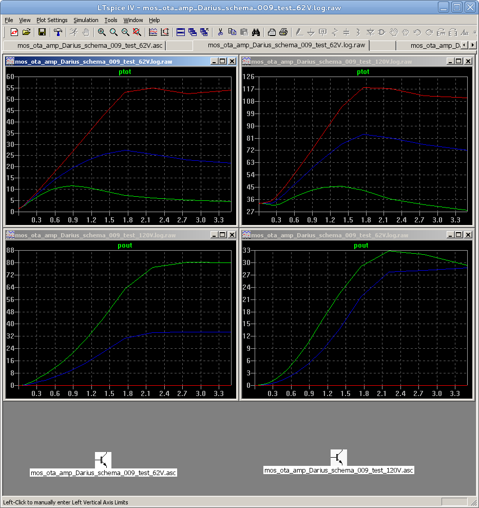

Mal davon abgesehen das die Fets 200V können ...
Der Speaker darf dauerhaft 60W.
Das Ausgangssignal kann dauerhaft ein Rechtecksignal sein.
Da liege ich mit 60V  Betriebsspannung doch im grünen Bereich,
oder?
LG
old.

von Max M. (raa)
Nein. Nicht durch die clippende Endstufe verzerrt!
> oder?
Noch lange nicht. Hab's duchgekurbelt - bei seiner Resonanzspitze hat er
20Ω. Macht 2,5A / 50V Spitze, die die Endstufe noch unverzerrt bringen
muss. Spitze-Spitze also 100V.
Hab' mal Ub=100V angelegt, ist aber schon sinnlos, bin also gar nicht
höher gegangen. Das nächste Problem (was wir vorher schon hatten): Mit
höherer Aussteuerung (so ab 2/3 der Vollaussteuerung) geht die
Verstärkung rapide zurück (bis etwa auf 1/3) -> Verzerrungen. Da hilft
auch keine Parallelschaltung, das Problem ist einfach durch die
Nichtlinearitäten bedingt (s. Kennlinienfeld - bei hohem Id / niedriger
Ud kann von Linearität keine Rede mehr sein).
"Üblicherweise" bekämpft man sowas mit einer hohen (Spannungs-)
Gesamtverstärkung (die Endtransis arbeiten nur noch als Spannungsfolger
/ Stromverstärker), und gegen die Nichtlinearitäten eine entspechende
Über-Alles-Gegenkopplung, aber gerade das wollen wir ja nicht. Was nune?

> was Besseres ein. Linearisierung der Verstärkung bei hoher Aussteuerung
> - weißt du da was?
Ja: Die verpönte Gegenkopplung. Wozu hast du schließlich die OpAmps
eingebaut. ;) Die haben schon eine GK über alles, da macht die über die
Endstufe laufzeitmäßig den Kohl nicht mehr fett. Aber linearisiert die
Verstärkung wunderbar.
Aber erklär' mir doch mal, was du dir bei C2 gedacht hast? (Überhaupt
scheinen mir die OpAmps ein bisschen falsch beschaltet zu sein, so
können sie wohl nur als "ideale" funktionieren.) Ansonsten bleibt's so,
würde ich sagen.

Hallo, guck' mal auf deine eigene Schaltung. Beide sind gegengekoppelt,
U1 mit R24 / R27, U2 mit R10 / R30. Bei beiden ergibt sich damit eine
Verstärkung von 2.

So, nun habe ich eine Strombegrenzung. Analog zur der beim
Gitterstromeinsatz von Röhrenendstufen.
Hier machen das die Z-Dioden.
Bei der Schirmgitterröhre kann man ja über die g2-Spannung
den Katodenstrom beim g1-Stromeinsatz "programmieren".
Das geht beim MOS-FET nicht. Deshalb die Z-Diode.
Im Gegensatz zur Schirmgitter-Röhrenendstufe benötigt
der mit MOS-FET hier keine Mindestlast.

von Max M. (raa)
> Die Steilheitsverzerrungen gehören bei so einer Endstufe dazu.
> Die findest Du genau so bei der Röhrenendstufe.
Aber nicht in dem Maße, dass sie die Aussteuerbarkeit derart reduzieren.

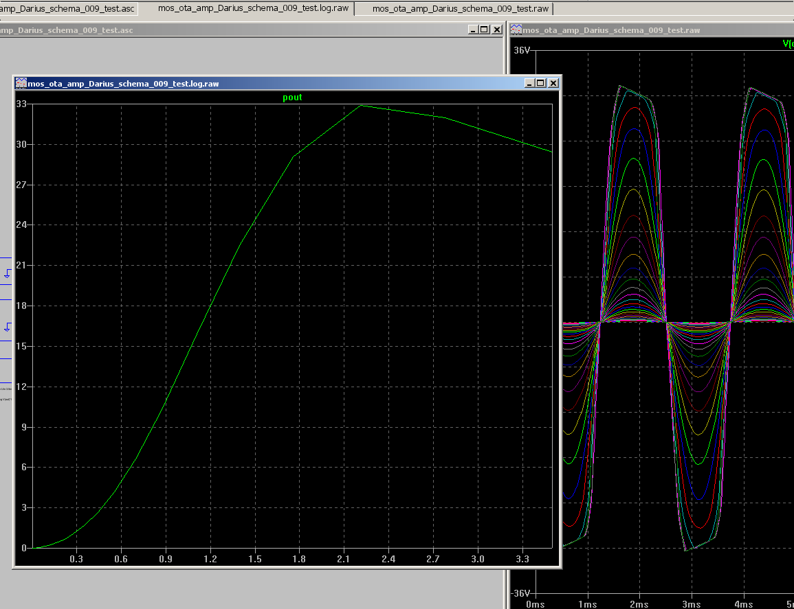

Da hast du was gekonnt. Aussteuerbarkeit bis max. 1/2 der Nennleistung
des Speakers, und bei höherer Uin geht Pout sogar noch zurück. Mit
Verzerrungen jenseits von Gut und Böse. Das hat auch nichts mehr mit
denen (in "Sonderfällen" erwünschten) einer leicht übersteuerten
Röhrenendstufe zu tun. Mit höherer Ub brauchst du's übrigens auch nicht
zu versuchen. ;)
> mehr kann man nicht.
Dann musst du's lassen (hatten wir schon). Ich kann's schon, nochmal
danke für deine Hilfe.

Anbei mal stärkere Übersteuerung mit Übernahmeverzerrungen
durch "Gittergleichrichtung".
LG
old.

Schön. Jetzt dimensioniere das Ganze noch so, dass das erst bei
annähernd Nennleistung des Speakers auftritt. Sonst killst du den
nämlich bei noch etwas höherer Aussteuerung durch die Oberwellen. Aber
dass juckt dich dann auch nicht mehr, weil du schon taub bist. ;)
Im Ernst: Sämtliche erwünschten "Dreckeffekte" sind in der Praxis *im
Kleinsignalbereich* nachzubilden (hatten wir aber auch schon öfters).
Die wollen wir nämlich nicht nur auch bei "erträglichen" Lautstärken,
sondern die soll die Kiste auch über den "Line Out" an den Mixer
liefern, unabhängig von der Einstellung von "Master Volume". Womit
weiterhin das nervige Herumhantieren mit Mikro vor der Box auch
Geschichte sein soll ...
Die bringt nur im Kurzschlussfall nicht allzuviel. Ich wäre also dafür,
sie durch eine Spannungsbegrenzung zu ergänzen. Und zwar auch vor dem
Leistungsteil. ;)
Last 20Ω: grün / 8Ω: blau / 1mΩ (also fast Kurzschluss ;) ): rot
(Für Ub=120V R8,R9 von 180k auf 91k geändert.)
von Max M. (raa)
Sorry, hier richtig angeordnet.
von Max M. (raa)
> Leistungsteil. ;)
Hier mal was zum Vergleich ...

In Klammern: Denkste. Hier mal die Spannung über C5. Kannst ja erst mal
simulieren, was da beim Einschalten ohne Signal passiert, wenn der auf
58V geladen wird. Aber vorher den idealen Opamp durch einen realen
ersetzen.
Dsgl. für C2 und C4. Der Aufwand für verzögerte Zuschaltung des Speakers
dürfte einiges höher sein als der für "konsequente" symmetrische Ub. ;)
von Max M. (raa)
>> ... und die Steuersignale sitzen dann auf ihrem jeweils richtigem
>> Massebezug auf.
Dafür muss ich mich entschuldigen, Darius - was die Signale betrifft,
hast du schon richtig gedacht, aber gleichspannungsmäßig stimmt noch
einiges nicht.

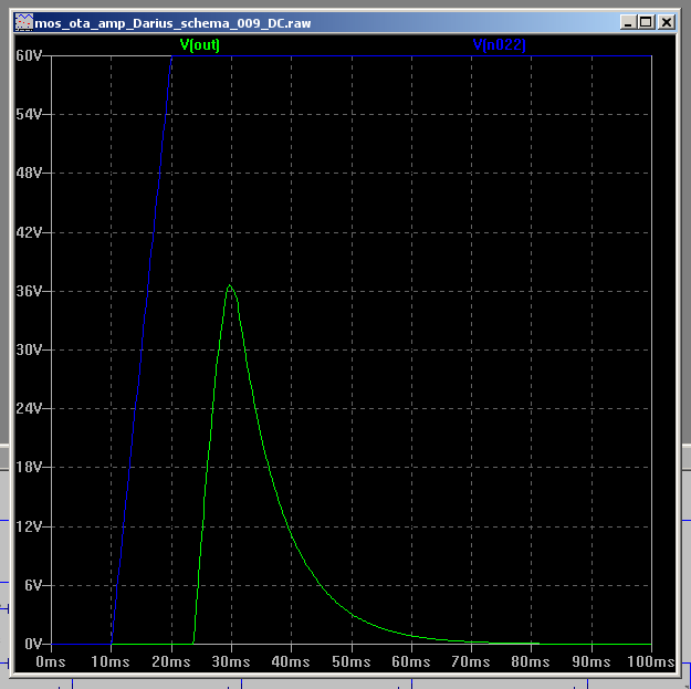

Und hier mal, was beim Einschalten am Speaker ankommt (mal angenommen,
Ub baut sich in 10ms auf).
@Helmut oder andere Spice-Könner: Wie kann man die Ausgabe in eine Datei
"zum Anhören" umleiten?

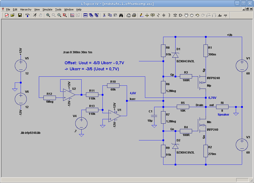

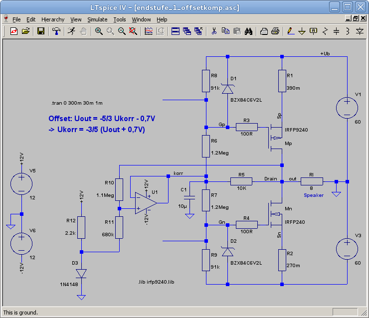

Ich bin also beim Umstricken auf symmetrisch. Bei der Gelegenheit kommen
natürlich wieder die OpAmps ins Spiel - und eine Quelle. Nein, daraus
veröffentliche ich nichts (s. die Diskussionen über Urheberrechte an
anderer Stelle), auch wenn das Patent lange erloschen ist. Sonntags kann
ich das Patentamt, die Geschäftsleitung von Stamer oder die
Anwaltskanzlei nämlich nichts fragen, und Herrn Schneider will ich
privat heute auch nicht stören. ;)

Nein, die Ausführungen zur Spannungsanpassung. ;) Deine Schaltung ist
nämlich nicht nur gleichspannungsmäßig verbesserungsbedürftig, auch was
die Anpassung betrifft. Am Eingang. Eine Signalquelle ist nämlich in der
Praxis keine ideale Spannungsquelle mit Ri=0 ...
von Max M. (raa)
>>>> Massebezug auf.
>> einiges nicht.
Nein, da noch nicht. ;) Viel einfacher: An Stelle der zwei OpAmps tun's
doch auch zwei einfache Transistorstufen, da brauchen wir uns mit den
Betriebsspannungen doch nicht zu verrenken, oder?
von Max M. (raa)
Jo, so etwa. Gleichspannungsmäßig haut's schon hin, nur noch ein Problem
mit dem BSS92 (M2). Stimmt da was mit dem Spice-Model nicht, oder hab'
ich einen anderen Fehler drin?
(Die "siemens.lib" hab' ich von hier):
http://www.gunthard-kraus.de/Spice_Model_CD/Vendor%20List/Spice-Models-collection/
Hier der Subcircuit:
.SUBCKT BSS92/SIE 1 2 3
LS 5 2 7N
LD 97 3 5N
RG 86 87 5.5M
RS 5 76 886M
D92 97 76 DREV
.MODEL DREV D CJO=0.05N RS=20M TT=35N IS=300P BV=240
M92 98 87 76 76 MBUZ
.MODEL MBUZ PMOS VTO=-1.489 KP=0.049
M2 87 98 8 8 MSW
.MODEL MSW PMOS VTO=-0.001 KP=5
M3 98 87 8 8 MSW
COX 87 8 0.15N
DGD 98 8 DCGD
.MODEL DCGD D CJO=120P M=0601 VJ=0.47
CGS 76 87 0.06N
MHELP 98 98 97 98 MVRD
.MODEL MVRD PMOS VTO=20.07 KP=0.008
LG 86 1 7N
.ENDS
Das Modell von Siemens hat eine andere Pin-Reihenfolge als das Standard
pmos Symbol.
Deshaln muss man da Hand anlegen oder das Symbol anpassen.
*.SUBCKT BSS92/SIE 1 2 3
* G S D            1 2 3
.SUBCKT BSS92/SIE 3 1 2
Außerdem zeigt die Simulation ein "komisches" Startverhalten. Beobachte
den Arbeitspunkt der Bauteile.
Mit dem Modell von NXP sieht das Startverhalten der Simulation viel
besser aus.
.SUBCKT BSS92 1 2 3
* 1=drain  2=gate  3=source
Cgs  2 3 32.3E-12
Cgd1 2 4 180E-12
Cgd2 1 4 6E-12
M1 1 2 3 3 MOST1
M2 4 2 1 3 MOST2
D1 1 3 Dbody
.MODEL MOST1 PMOS(LEVEL=3 VTO=-1.6 W=19m L=2u KP=10.61u RD=8.781 RS=20m)
.MODEL MOST2 PMOS(VTO=2.84 W=19m L=2u KP=10.61u RS=20m)
.MODEL Dbody D(CJO=115.9p VJ=0.6634 M=0.5435 IS=880.8f N=1.078 RS=2.034
+              TT=346.2n BV=200 IBV=10u)
.ENDS
Du rufst das auf und klickst auf 300dpi, dann Volldokument laden
anklicken. Feertisch. OCR kriegen sie bestimmt im 22. Jahrhunder auch
noch hin. Erlebe ich halt nimmer mehr.
Die Siemens MOSFET-Libs sind traditionell kaputt. Manchmal gehts,
manchmal nicht. Kontrollier mal die Pin-Zuordnung. Wenn das nicht hilft,
mach ein DMOS-Ersatzmodell mit dem LTspice DMOS-Hilfsprogramm.
von Max M. (raa)
> besser aus.
> .SUBCKT BSS92 1 2 3
> Cgs  2 3 32.3E-12
> Cgd1 2 4 180E-12
> Cgd2 1 4 6E-12
> M1 1 2 3 3 MOST1
> M2 4 2 1 3 MOST2
> D1 1 3 Dbody
> .ENDS
Hm, in welcher Lib findet man das?
Bei NXP
von Max M. (raa)
>> besser aus.
>> .SUBCKT BSS92 1 2 3
>> Cgs  2 3 32.3E-12
>> Cgd1 2 4 180E-12
>> Cgd2 1 4 6E-12
>> M1 1 2 3 3 MOST1
>> M2 4 2 1 3 MOST2
>> D1 1 3 Dbody
>> .ENDS
Ach, hab's mir einfach als "BSS92.sub" abgespeichert und eingebunden -
funzt, danke!
Hab' die Arbeitspunkte sogar recht temperaturstabil gekriegt. Lang lebe
LTSpice - wie lange hätte ich da händisch gerechnet.  ;)
Die Schaltung wird aber einzeln abgeglichen werden müssen, wegen Varianz
Ugs der FETs.
Was ist nochmal der Vorteil dieser Schaltung und was hat das mit dem
Patent zu tun? Irgendwie hab ich das nicht mitgekriegt.
von Max M. (raa)
> Ugs der FETs.
Klar, das sieht man erst beim praktischen Aufbau. Aber aufs mV kommt's
an der Stelle nicht an.
Verblüffende Einfachheit, Pfennigfuchserei beim Bauelementeeinsatz und
bessere Funktionalität, verglichen mit Darius' Monster. ;)
> Patent zu tun?
Noch nicht allzuviel, außer dass es die Schwachstelle im Patent
beseitigt (die garantiert eins der Probleme war, auf Grund derer sich
nach Hrn. Schneiders Worten "der Verkaufserfolg nicht so recht
einstellen wollte"):
Diese Endstufe arbeitet als Stromquelle, also kann der Speaker seine
Frequenzgangverbiegungen, überhaupt sein "Eigenleben" (was ja "seinen"
Sound" ausmacht) ungehemmt austoben. Ohne die Über-Alles-Gegenkopplung,
durch die das im Patent realisiert wird, die aber durch
Laufzeitunterschiede garantiert "den Sound" wieder "verfälscht".

Früher bei den Röhren wären die Lautsprecher anders konstruiert gewesen.
Ich sehe da mehr Aufwand wegen des symmetrischen Aufbaus.
Real hast Du immer DC auf dem Lautsprecher ohne den Kondensator.
Ich würde am Eingang BJTs den Mosfets vorziehen oder eben OPs.
Hängt davon ab, ob der Schaltungsteil davor diskret oder mit
OPs aufgebaut wird. Zur Prinziepdarstellung sind OPs m.E.
besser geeignet.
Um die Parallelschaltung mehrerer PWR-MOS wirst Du nicht rumkommen,
es sei denn, Du findest geeignete. Unter die 2R2 Sourcewiderstand
würde ich bei dem FET nicht gehen.
Übrigens besteht ein PWR-MOS-FET aus der Parallelschaltung sehr
vieler MOS-FETs. Die Parallelschaltung macht erst den PWR-FET draus.
Das hören die Leuthe, die mit Einzelmos werben, äusserst ungern.
LG
old.
von Max M. (raa)
Abdul K. schrieb:
> Komisch, vor einigen Monden erklärte mir man noch das es heutzutage usus
> sei die Lautsprecher spannungsgesteuert (=niederohmig) zu treiben.
Hier geht's um einen Gitarrenverstärker, da ist so ziemlich alles
umgekehrt.
von Max M. (raa)
Weil du nur mit idealen OPs simuliert und die gleichspannungsmäßigen
Verhälnisse und die Stromverorgung der OPs nicht betrachtet hast. Nicht
nur die Signale, auch die Gleichspannungen müssen auf andere Pegel
gelegt werden, sonst werden die Koppel-Cs beim Einschalten auf einige
Spannung geladen, das gibt ein böses Geräusch.
Stimmt, das ist noch auszumerzen.
Uiii, dann müssen wir wohl einiges durchweg gleichstromkoppeln, und dann
müssen zur Offsetkompensation doch Gegenkopplungen 'rein. Macht sich
aber wohl mit OPs einfacher ... (Indem man die Gegenkopplung auch auf
eine untere Grenzfrequenz auslegt, also auf Gleichspannungsverstärkung =
0.)
> besser geeignet.
Hm, warum also soll dieser nicht geeignet sein?
Hm, die hab' ich nach deinen Hinweisen dimensioniert (Abgleich der
unterschiedlichen Steilheiten, ok erst mal in der Simulation), und alles
auf Aussteuerbarkeit bis etwas über die Nennleistung des Speakers
ausgelegt. (Und ja, die Endstufe soll nur das Stromquellenverhalten für
den Speaker realisieren, alle anderen Verzerrungen im Kleinsignalbereich
nachgebildet werden.) Welchen Nachteil siehst du noch in
Sourcewiderständen < 2,2?
von Max M. (raa)
Die liefern übrigens bei deiner Beschaltung beide ein Signal symmetrisch
zur "Masse", also -Ub. Das ist wohl nicht im Sinne des Erfinders. ;)
von Max M. (raa)
Jetzt nicht mehr, aber die Stromversorgung ist schon aufwändiger ...
Eben, eben ...

Soso. In deinem Namen. Hier mal das Eingangssignal (unten) und die
Signale an den Ausgängen deiner Opamps. Beide machen also genau gar
nichts. Aber brauchen noch 2 zusätzliche Betriebsspannungen, und zwar +-
gegen deine "Masse".
Ok, meine Lösung ist auch noch keine. Bringt nämlich erst mal noch u.a.
unerwünschte Verstärkung 'rein ...
von Max M. (raa)

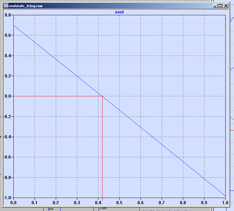

Und zwar genau so viel. Hier siehst du den Gleichspannungsoffset am
Ausgang in Abhängigkeit von einer angelegten "Korrekturspannung". Es
ergibt sich:
Uout = -5/3 Ukorr - 0,7V
Für Offset = 0V muss man also 0,42V anlegen. Rate mal, wo. Jedenfalls
die erste sinnvolle Anwendung eines Opamps (hier also sozusagen als
linearer Regler), findest du nicht auch? ;)
> ergibt sich:
Das versuche ich gerade. ;) Aber so einfach geht's nicht - eine
Schaltung, die eben so arbeitet:
Ukorr = -3/5 (Uout + 0,7V)
Naja, so verstärkt mein "Regler" nur das Verhalten der "Regelstrecke",
wie's ausschaut, statt es zu kompensieren (Sollwert = 0). Wer kann mir
da mal regelungstechnisch auf die Sprünge helfen?

Sorry, "Ukorr" sind in dem Fall -4,6V, ist aber genauso falsch. ;)

Mal was zu deiner Schaltung:
Machen die Source-Rs überhaupt Sinn, wenn die MOSFETs selbst schon immer
genug Kanalwiderstand darstellen?
Wenn du da diese Rs in deiner Sim brauchst, denke ich mal, die ganze
Chose ist zu instabil und wird im realen Betrieb eventuell gar nicht
stabil laufen.
>>> Und "gnome-screenshot" bietet da Optionen, auf die ich ungern verzichten
>>> würde. ("Den gesamten Bildschirm aufnehmen" / "Das aktuelle Fenster
>>> aufnehmen" / "Aufnahmebereich auswählen")
>> Geht doch direkt in Win:
> Hab' aber Lin. ;) (Debian "Wheezy", als GUI eben "Gnome".) Hat seine
> gefestigten Gründe. Und bei LTSpice wird immer darauf geachtet, dass es
> auch unter Linux (mit Wine) läuft. Dürfte auch seine Gründe haben. ;)
Und dieses Print und alt-Print gibts in Linux nicht?
>> Jedem das Seine.
> Ähm, den Spruch finde ich genau so anrüchig wie "Arbeit macht frei".
> http://de.wikipedia.org/wiki/Jedem_das_Seine#Zeit_des_Nationalsozialismus
> Aber damit genug Politik für heute, würde ich sagen.
Dachte ich mir schon. Der Spruch ist viel älter als die braunen Helden.
Also warum sollte ich mich in meiner Muttersprache von irgendwelchen
Politidioten einschränken lassen? Gar Wiederstand und Standart
schreiben, weil es die Jugend so will?
von Max M. (raa)
Abdul K. schrieb:
> Sorry:
> 5. Weg: Die erzeugte wav-Datei von LTspice dann mit dem Helmutschen
> Spezialprogramm konvertieren, ginge auch noch.
> neben dem gezeigten Weg des Screen-Hardcopies.
Aber sicher, und zwar im Sinne einer Gegenkopplung (Is -> Uds,
Arbeitspunktstabilisierung etc.) ...
Das frag' mal Darius. ;) Der rät ja schon von < 2,2 Ohm ab.
> stabil laufen.
Nö, die verschiedenen Werte brauche ich hier nur zum Ausgleich
verschiedener Steilheiten, wenn ich Darius richtig verstanden habe.
Stabiltätsprobleme kann's natürlich immer geben - in der Praxis meistens
da, wo man sie theoretisch nie vermutet hätte (Erfahrungswert). ;)
Aber jetzt will ich erst mal den Ausgangsoffset stabil auf 0 kriegen.
Und die Schaltung verhält sich diesbezügl verblüffend linear, wie ich
gestern feststellen konnte. Nur mit der regelungstechnischen Umsetzung
hapert's bei mir:
(Ja, den Link kenne ich schon ;) ):
> hapert's bei mir:
Quatsch:
http://de.wikipedia.org/wiki/Regelkreis
Und die Führungsgröße ist hier = 0 ...

Halte ich für Quatsch diese Widerstände einzubauen. Höchstens als
Strombegrenzung gegen Abrauchen ;-)
Und für die Regelungstechnik extra das Verhalten des MOSFET erklärt. Die
Widerstände machen Sinn bei einem BJT oder wenn man MOSFET parallel
schalten will im Linearbetrieb wegen thermischen Synchronhalten.
Aber mach einfach dein Ding.
von Max M. (raa)
>> Sei mal
>> so lieb und lenk' nicht weiter vom aktuellen Problem ab.
Ach ja, dann erkläre mal, warum in ...zillionen Endstufenschaltungen
solche Sourcewiderstände (bzw. Emitterwiderstände für BJTs) drin sind.
Nee, lass' man lieber deine esotherischen Erklärungsversuche auf
Kleinkinderniveau, ok?
Eben. So funktioniert die Regelung erst mal. Ganz einfach. ;)

Ergab sich übrigens weiter oben schon daraus, dass es mir gelungen ist,
nach Darius' Hinweisen (die mir auch nur teilweise neu waren), aufbauend
auf seiner Dimensionierung schon gleichstrommäßig das Ganze auf
Symmetrie zu trimmen - bis auf einen Ausgangsoffset von 260mV (bei Ub =
+-60V). Mit Regler noch knapp 13mV - damit kann man leben. ;)

... und noch ein bisschen temperaturstabilisert ... ;)

von ArnoR (Gast)
Was meinst du hier mit Kanalwiderstand? Im richtig eingeschalteten
Zustand hat der Mosfet einen Kanalwiderstand, dessen Wert mit der
Temperatur ansteigt. Dadurch stabilisiert der Transistor sich selbst
(Die Stromverteilung gleicht sich selbst aus).
Im Linearbetrieb hat die Eingangskennlinie bei nicht zu großen Strömen
aber einen negativen TK, der zur Instabilität führt. Der o.g.
Kanalwiderstand wirkt hier nicht.
Abdul K. schrieb:
> Also wenn du jetzt behauptet hättest, die sind drinnen um die
> unterschiedliche Steilheit zu korrigieren und damit den Klirrfaktor
> positiv zu beeinflussen, das hätte ich interessiert gehört.
Naja, die Sourcewiderstände können bei der oben gezeigten
Dimensionierung die unterschiedlichen Steilheiten nur an einer Stelle
der Kennlinie annähernd ausgleichen. Die Steilheit (und damit auch die
Unterschiede in den Steilheiten) ändert sich doch deutlich mit dem
Strom. Wenn man die Exemplarabhängigkeit und die Stromabhängigkeit
ausschalten will, müssen die Sourcewiderstände deutlich größer als die
Kehrwerte der Steilheit des "schlechtesten" Transistors beim kleinsten
Strom (Ruhestrom) sein (starke Stomgegenkopplung).
Diese Wirkung ist wichtig, da die Ugs der Mosfets, wie die bipolaren
Transistoren, einen negativen TK hat und der Ruhestrom daher mit der

Laut LTS ergeben sich da Unsymmetrieen im Oszillogramm erst bei
großen Amplituden.
Dagegen helfen die Widerstände u.A..
Habe aber auch Komplementärtypen gewählt.
Sonnst gefällt mir Dein Beitrag sehr gut.
@ Abdul K
Diese Sache mit ein FET zeichnen und LTS sagen, dass da mehrere
parallel sind - hast Du da mal bitte eine Beispielschaltung?
Ich bekomme das nicht hin.
LG
old.
von Max M. (raa)
Abdul K. schrieb:
> Steilheit <> Offset. Frag deine Frau ;-)
Welche? ;) Im Ernst:
Eben, und dafür ist die Größe des "Rest-Offset", also ohne Signal, wohl
das untrüglichste Symptom, oder?
> großen Amplituden.
Mir würde deiner auch gefallen, vorausgesetzt, er bezöge sich auf
"meine" unsere Schaltung. ;)
Wozu auch. Wie du selber schriebst, ist ein einziger Power-FET ja schon
eine Parallelschaltung von vielen.
Und @ArnoR: Immer dran denken, dass die Schaltung als gesteuerte
Stromquelle arbeitet, nicht "wie üblich" als Spannungsquelle.
Diesbezügl. bin ich damit schon sehr zufrieden.
(Den Regler hab' ich erst mal wieder 'rausgenommen.)
von Max M. (raa)
> großen Amplituden.
Bei mir gar keine. Wie gesagt: Ich weiß schon, warum ich Ub so hoch
gewählt habe, dass noch bei Aussteuerung etwas über die Nennleistung des
Speakers (bei seiner Impedanzspitze, und mit etwas "Reserve" für
Netzunterspannung) keine nennenswerten Verzerrungen auftreten, auch
keine "Steilheitsverzerrungen".
Die kriegst du nie so "komplemetär" wie die in Röhrenendstufen
eingesetzten "gematchten" Pärchen. Muss man dir das erst sagen?
Gib's auf, noch irgendwelche "Dreckeffekte" (außer eben dem
Stromquellenverhalten) im Leistungsbereich mit FETs nachbilden zu
wollen!
Na dann was ist die Steilheit hier?
Das mit dem MOSFET parallel in Schematic geht wie angehangen. Diese
Methodik macht es halt übersichtlicher.
Bei Werten in LTspice am besten nie die Einheiten dazuschreiben! Du hast
da 100R geschrieben, besser ist nur 100. Bei 100F wirst du den
Unterschied schmerzlich merken.
von Max M. (raa)
Erklärst du's mir mal? Wenn's fürs Ergebnis von Belang ist, meine ich.
So pragmatisch muss ich nun mal denken.
Hallo, das geht an Darius.
Max, bei dir stand 100R drinnen!
Ich dachte bislang, die FETs werden nie so stark aufgesteuert das sie in
den Bereich der vorgeschaleten expliziten Source-Widerstände kommen.
Aber vielleicht seh ich das bei deiner Schaltung falsch. Moment, ich
befrage mal LTspice.... Das sagt bei deiner maximalen Aussteuerung
entspricht der FET um die 1,8 Ohm. Also bleibe ich bei meiner vorherig
überschlagenen Meinung, die nun durch schnöde Messung belegt ist.
von Max M. (raa)
von ArnoR (Gast)
Oder. Den Restoffset ermittelst du bei Ruhestrom ohne Aussteuerung, die
Steilheit ist also irrelevant. Du hast mit den Sourcewiderständen nur
den Gleichstromarbeitspunkt eingestellt, aber nicht die
Steilheitsdifferenzen ausgeglichen.
Ja, bei denen, die ich von Darius übernommen habe. Ich schreibe
grundsätzlich 10 // 10k // 10Meg // ... 10p // 10n // 10µ // ...
Und die wäre? Ich sehe trozdem keine nennenswerten Verzerrungen /
"Unsymmetrien". Klar kann der Wert z.B. der Sourcewiderstände immer nur
ein Kompromiss sein. Hier eben auf geringen Ruhestrom und Symmetrie bei
eben diesem getrimmt.
Meine Meinung war, daß die Widerstände raus können! Sie sind im
Verhältnis zum real betriebenen Kanalwiderstand nur ein Bruchteil
dessen.
von ArnoR (Gast)
Bei max. Aussteuerung von etwa 7A hat der IRFP240 eine Steilheit von
ungefähr 6A/V, das entspricht einem differentiellen Widerstand von
167mOhm. Dieser wird von dem Rs geschert. Bei diesn Strömen wirkt der Rs
mit 270mOhm schon deutlich. Bei kleinen Strömen kann die Steilheit auch
auf z.B. 1A/V absinken. Der differentelle Widerstand des Mosfet ist dann
deutlich größer als Rs, entsprechend gering die Wirkung von Rs.
von ArnoR (Gast)
Abdul K. schrieb:
> Sie sind im
> dessen.
Die Sourcewiderstände wirken nicht bezogen auf den Kanalwiderstand,
sondern in Bezug auf den differentiellen Widerstand, der sich aus der
Eingangskennlinie ergibt!

Etwa da liegt der Arbeitspunkt aber bei allen Schaltungen mit geringem
Ruhestrom. Und die haben's auch im Griff.
Abdul K. schrieb:
> Daher schrieb ich weit oben, der Verstärker
> wird ein Poti besitzen müssen.
Wo denn, was würdest du vorschlagen? ;) Hm, wenn man noch
Parameterstreuungen ein bisschen simulieren könnte, wüsste man ja
sicher, ob "unsere" Schaltung "stabilisierend" genug ist. "Aus dem Bauch
'raus" sage ich mal ja. Temperaturmäßig jedenfalls verblüffend, und
nicht nur im Arbeitspunkt.
> Ich mache den Feinabgleich mit der Betriebsspannung. :-)
> Die bekommt einen Regler, hatte ich weiter oben mal erwähnt.
Blödsinn, wie schon weiter oben mal erwähnt. Wie du damit Arbeitspunkte
stabilisieren willst, wird wohl ewig dein Geheimnis bleiben. Wozu das
sonst noch gut sein könnte, auch.
Ach ja: Wie "genau" deine "Strombegrenzung" (sprich: Ugs - Begrenzung)
angesichts der angesprochenen Streuungen dann so sein kann, sei auch
erst mal dahingestellt ...
Ich schreibe griesgrämig dann 1e6. Übrigens auch K anstatt k.
Leider kann ich zu Monte-Carlo mit FETs nichts beitragen. Hab ich noch
nie mit denen durchprobiert. Ich würde nun auf meiner Platte
"Monte-Carlo" in der Nähe von *.asc suchen lassen und mal schauen. Oder
Helmut belästigen...
Ansatzweise vermute ich mal, man könnte es über VgsThreshold probieren.
Einfach eine Spannungsquelle in Reihe zum Gate und die modulieren mit
step 1 2 3 und du bist meins, oder so.

Hab' erst mal aus der  "IRFP9240.lib" das Ersatzschaltbild
"rekonstruiert". Hm, hm, was muss man da nun variieren, um die Streuung
(lt. Datasheet: Gate-Source Threshold Voltage -2V ... -4V) zu
simulieren?
> simulieren?
Gar nicht. Du selektiert die p und n Tyoen nach Uth
und rechnest die Gateteiler passend.
Und natürlich die Z-Dioden. Den Ruhestrom
dann über Ub einstellen. Ich doch kein Problem.
In LTS kannst Du eine passende Spannungsquelle in die
Gateleitung legen, um die Simu der Realität anzugleichen.
Das funktioniert sehr gut.
Bei Röhrenendstufen wird doch auch selektiert und
abgeglichen bei "fester Vorspannungserzeugung".
Gleiches Prinzip, gleiches Prozedere. ;-)
LG
old.
> simulieren?
Tolle Fleißarbeit, aber fehlerträchtig. Hast du die erzeugte Netzliste
verglichen?
Der methodisch richtige Weg ist eine floatende Spannungsquelle in der
Gate-Leitung. Wie ich schon schrieb. Das sollte equivalent sein.
Inverse Erzeugung von Schematics mache ich nur im absoluten
Ausnahmefall.
Also nur meine Meinung.
von Max M. (raa)
>> simulieren?
Naja, das Progamm "SchBuilder" erstellt schon eine Netzliste und einen
Schaltplan - wo du nur die Verbindungen noch selber ziehen musst. Von
Knoten 1 zum nächsten Knoten 1 ...
> verglichen?
Diesmal nicht, aber wenn da ein Fehler drin ist, ist der nicht von mir.
> Ausnahmefall.
Naja, meinst du nicht, dass es sich lohnt, die Korrekturen da
einzubauen?
Hab ich noch nicht ausprobiert. Kenne es nur vom Namen her.
>> Ausnahmefall.
> einzubauen?
Wo soll der Vorteil liegen? Und verstehst du auch 100% was du da wo
einbaust und welche Nebenwirkungen das dann sonst noch bringt?
Ich kann momentan für diese Vorgehensweise keinen Sinn erkennen. Oder
was treibt dich dazu? Vielleicht übersehe ich was.
Bei dieser hier bestimmt den n-Typ die Draingleichspannung
und der p-Typ den Ruhestrom.
Ersteres lässt sich auch noch selbsttätig machen ...
LG
old.
Und hier mit "selbsttätiger Ub/2 Einstellung" für den Drain-Knoten ...
LG
old.
von Max M. (raa)
>>> Ausnahmefall.
>> einzubauen?
Nein, aber hier lesen auch Leute mit, die da tiefer drinstecken. Deshalb
hab' ich's mal zerlegt. Und wenn man unterschiedliche Uth von außen
simulieren kann (vorausgesetzt natürlich, das Modell reagiert richtig -
was ich noch zu bezweifeln wage [1]), kann man das auch ins Modell
einbauen und Uth dann von außen als Parameter übergeben. Wenn nichts
übergeben wird, dann wird eben ein Defaultwert angenommen.
[1] Der jetzige Wert liegt für beide FETs an der Obergrenze (+-4V).
von Max M. (raa)
> Bei dieser hier bestimmt [...] der p-Typ den Ruhestrom.
Nur leider noch alles andere als temperaturstabil.
Konkret: Von 15 bis 65°C ein Unterschied von > 400%. In meiner Schaltung
< 10%. Ohne irgendwelche Klimmzüge, nur mit entsprechenden
Sourcewiderständen.
Nochmal: Wozu soll die Parallelschaltung, die "hohen" Sourcewiderstände
und die OpAmps gut sein? ;)
Oh, da wird die Luft aber sehr dünn! Welche Experten? Helmut S.,
analogspiceman, und dann?
Wenn dich nur die Optik stört:
Du kannst die Gate-Offsetspannungsquelle natürlich auch in das Modell
einbauen und den Wert dafür per Parameterübergabe (und voreingestellt)
übergeben.
Wäre nicht das erste Mal, wenn das Modell eh nix taugt. Bevor du Arbeit
reinsteckst.
> übergeben.
> reinsteckst.
Naja, scheint schon was zu taugen - s. meine Tests jetzt mit der
Temperatur. Hatte übrigens noch einen kleinen Kommafehler drin: Schlappe
0.03V weniger am Gate ergeben mehr als den vierfachen Ruhestrom ... Bei
2,2 Ohm im Sourcekreis.
Mit um 1V oder so verschieben brauch' ich's also wohl nicht zu
versuchen. War aber wohl auch ohne Modell klar. ;)
von Max M. (raa)
Hi Darius, weißt du, wie bleede wir beide sind? Warum nicht eine
geregelte Stromquelle?
Die negative Hälfte funzt schon (bis auf das Einschwingen der Regelung)
- keine Probleme mit Uth, Strombegrenzung kein Thema (kurzschlussfest),
und ein stabiler Ruhestrom stellt sich von ganz alleine ein ...
Wieder erst mal nur son 'ne Idee von mir. ;)
Weil der Transistor alleinstehend schon eine ist, ganz ohne
Gegenkopplung.
Die Charakteristik der Endstufe soll ja von dem Ausgangskennlinienfled
her kommen, wie beim Vorbild mit Schirmgitteröhren.
Das habe ich alles im Griff. Die Draingleichspannungsregelung,
daran bastle ich momentan. Mit dem Einzeltransistor gefällt
mir nicht.
Und wenn ich das regelungstechnisch nicht sauber hinbekomme,
bleibt es halt bei einer festen Drain-Gleichspannung.
LG
old.
von Max M. (raa)
> Gegenkopplung.
Nö. Nix geregelt.
Wusstest du schon, dass es auch "Trioden - Endstufensound" gibt? ;)
Mit immer mehr Aufwand.
> mir nicht.
Und für mich ist der Aufwand indiskutabel (hatten wir schon).
