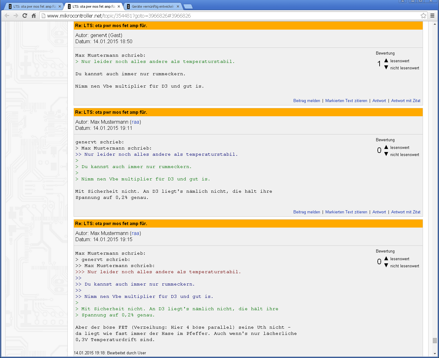

genervt schrieb: > Nimm nen Vbe multiplier für D3 und gut is. Done. LG old.
#3968441
D a r i u s M. schrieb: > Done. Ist elegant geworden, die Schaltung. Freude! :-)))
genervt schrieb: > Ist elegant geworden, die Schaltung. Das glaubst aber auch nur du. D a r i u s M. schrieb: > Done. Spare mit jeder Gegenkopplung, koste es, was es wolle. ;) Im Ernst: Das erinnert ja wohl nicht mal mehr an eine Stromquelle. @Spice-Könner: Warum funktionieren meine Direktiven nicht?

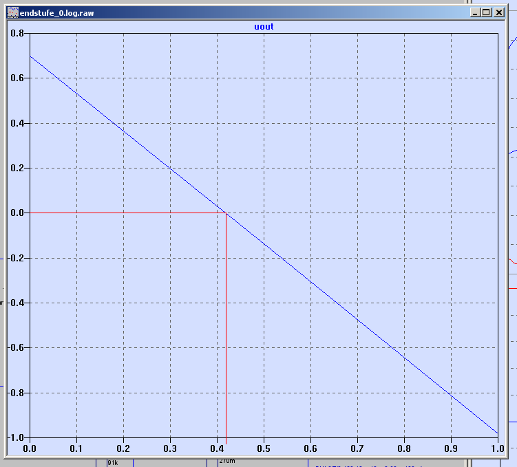

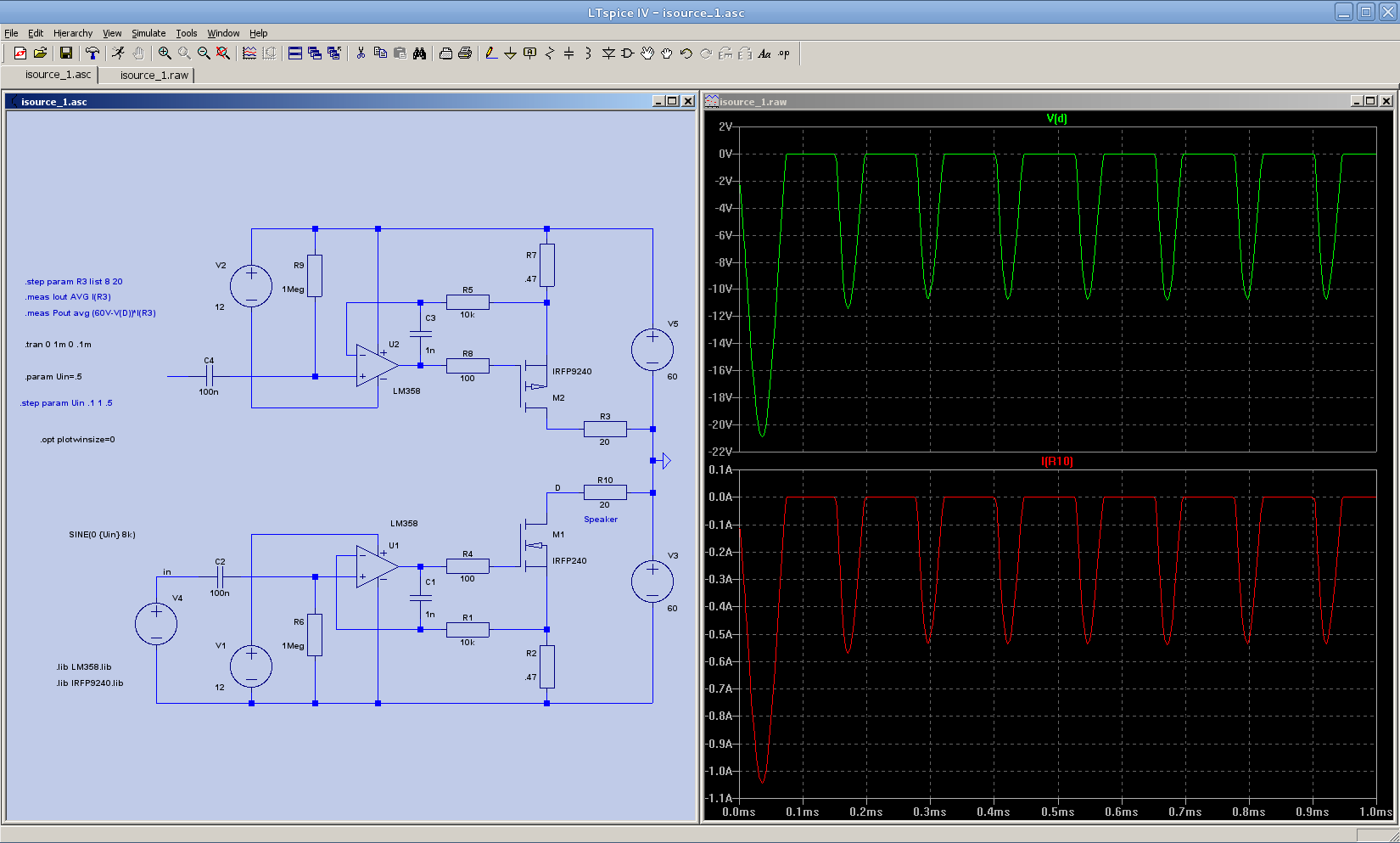

1 | |
1 | |
Aber die komischerweise (Ergebnis s. "witz.png"):
1 | |
Max Mustermann schrieb: > @Spice-Könner: Warum funktionieren meine Direktiven nicht? Naja, irgendwie schon, aber falsch. ;) Auszüge aus den Logdateien:
1 | |
ergibt:
1 | |
2 | |
3 | |
4 | |
5 | |

#3968518

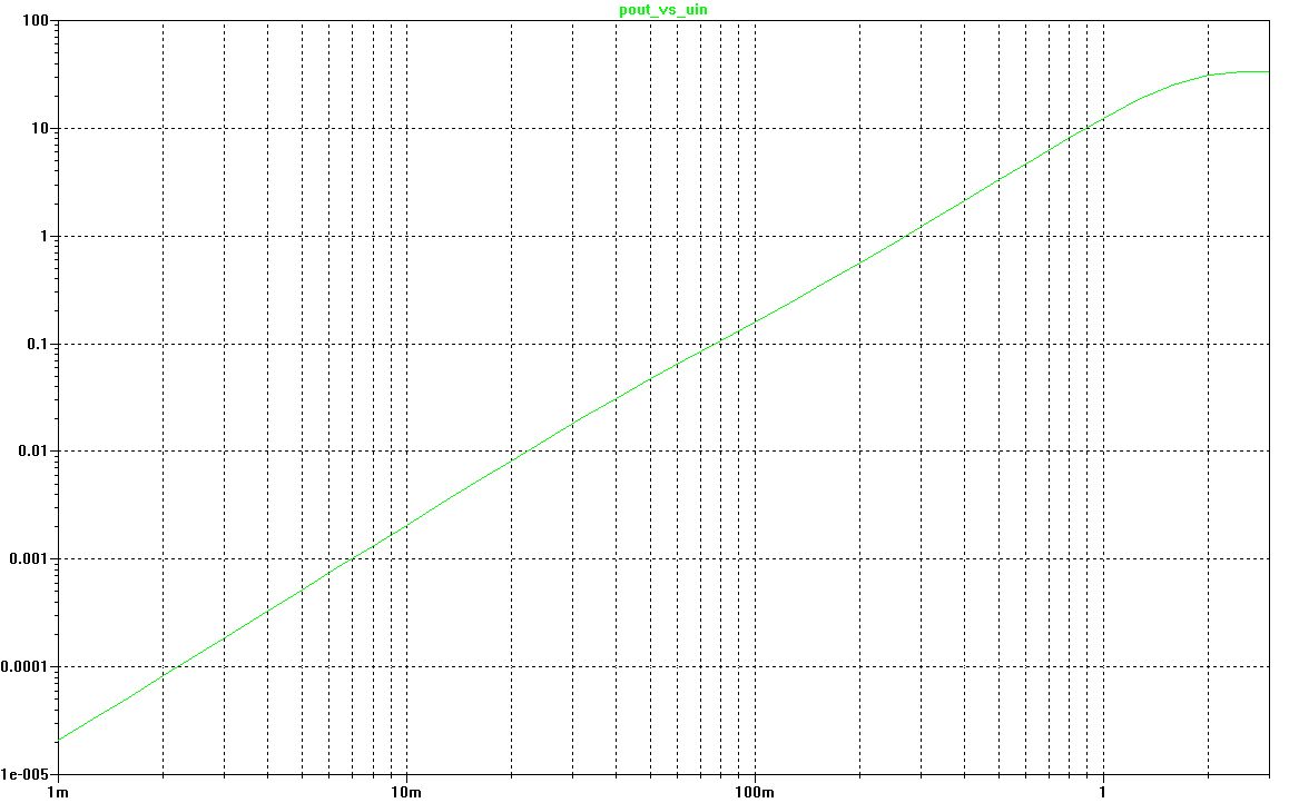

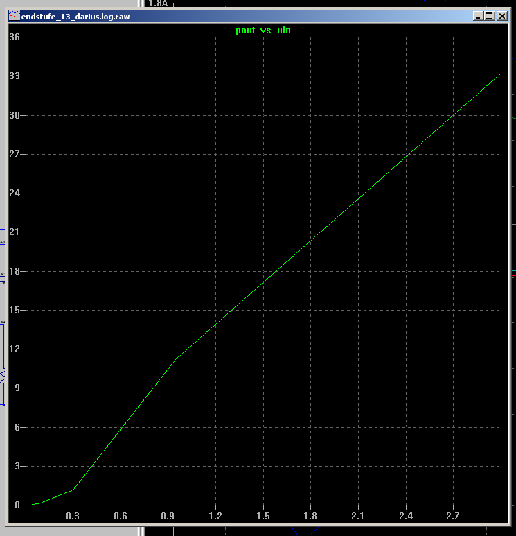

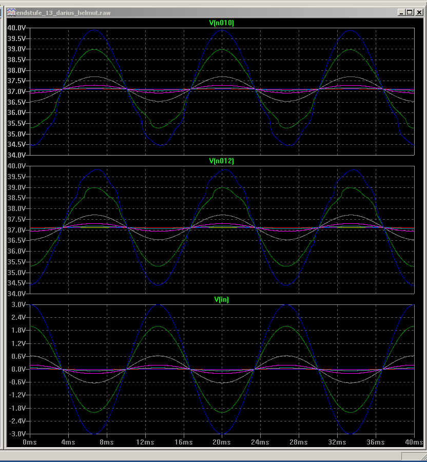

Max Mustermann schrieb: > "witz.png" Das LTS ist dermassen intelligent und komplex, das macht sich gern mal einen Spass daraus, einen user zu veräppeln. ;-)
Ich habe die Simulationszeit so geändert, dass eine ganze Zahl von Perioden dargestellt werden. Außerdem habe ich noch .FOUR verwendet um den Klirrfaktor zu berechnen. Bei hohen Amplituden klirrt es übrigens heftig.
Helmut S. schrieb: > Ich habe die Simulationszeit so geändert, dass eine ganze Zahl von > Perioden dargestellt werden. Danke! > Außerdem habe ich noch .FOUR verwendet um > den Klirrfaktor zu berechnen. Bei hohen Amplituden klirrt es übrigens > heftig. Und wie nennt man das: Die Ausgangsleistung hat (bei konstanter, rein ohmscher Last) gefälligst eine quadratische, keine lineare Funktion der Eingangsspannung zu sein, oder? Darius hat also so "elegant" gegengekoppelt / "geregelt", dass - naja, was hat er da also eigentlich gebaut? Einen OTA? Soll sich mal nicht auslachen lassen.
Schau doch meinen Plot an. 10*Amplitude -> 100*Leistung Wenn man natürlich wie Max/Darius mit linearer x-Achse plottet, dann sieht man hauptsächlich den Teil in dem der Verstärker schon längst übersteuert ist.

Helmut S. schrieb: > Bei hohen Amplituden klirrt es übrigens > heftig. Das ist bei Röhren auch so. Ich habe aber ein ganz anderes Problem. Das Schirmgitter fehlt und es gibt eine massive Rückwirkung zum Gate. Das macht mir gerade einen Strich druch die Rechnung. Wenn Du klassisch ri bestimmst, siehst Du schon die Phasenverschiebung im Oszillogram. ri ist jetzt stark frequenzabhängig. Ich muss also mit sehr niederohmigen Emitterfolgern treiben. Das sind die Momente in denen man sieht, was man an einer Röhre hat. Interessant dieses Experiment hier. LG old.

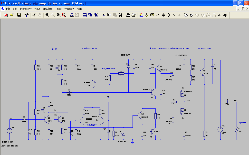

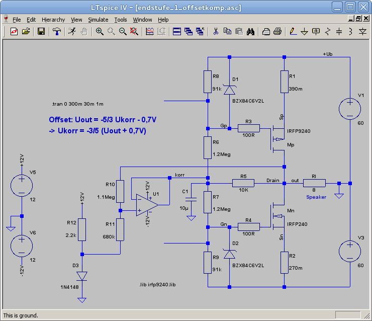

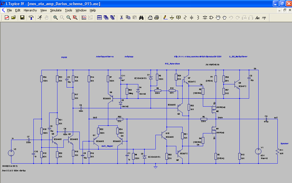

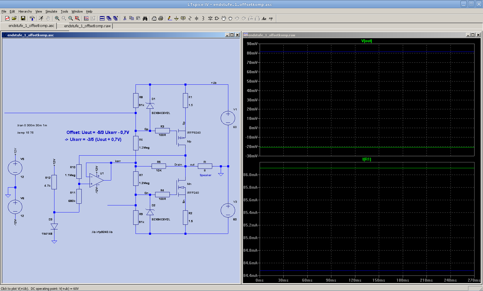

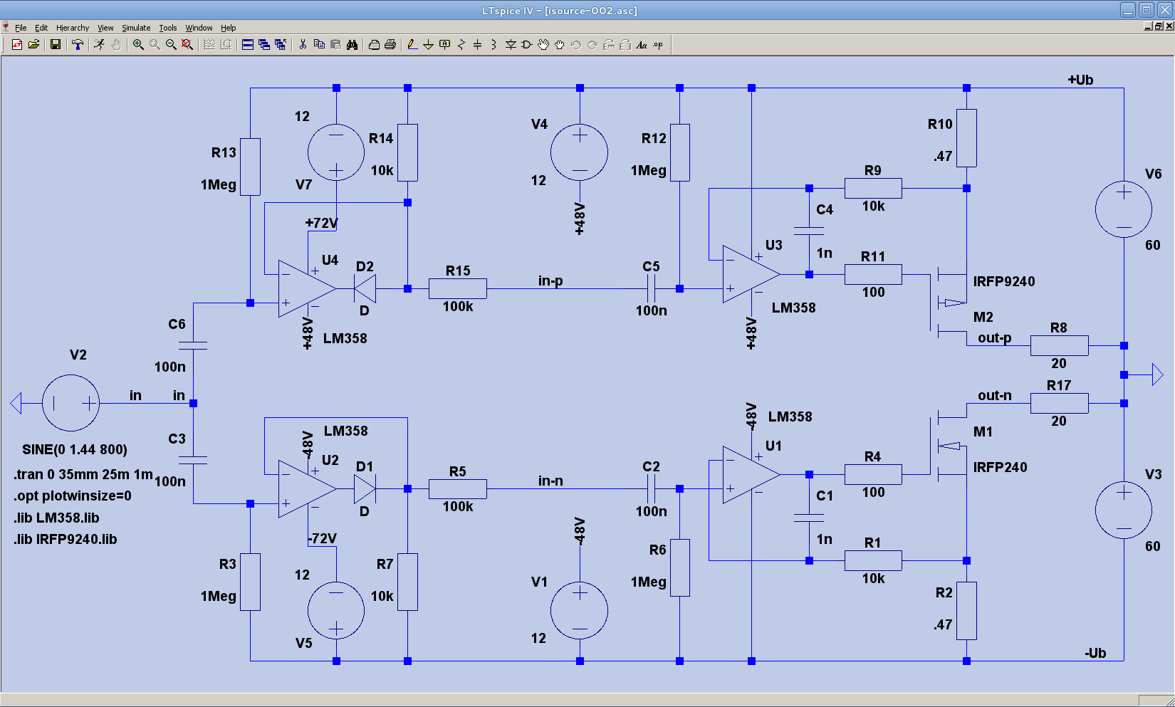

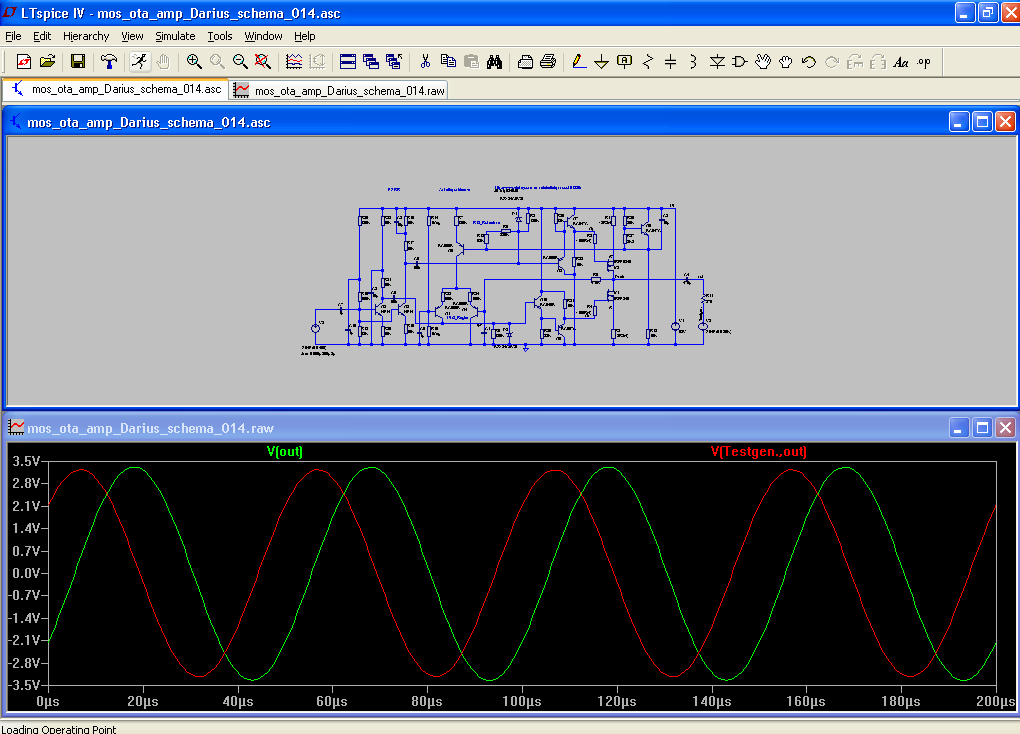

Die PSRR-Stufe ist in Ordnung so. Um 14:00 MEZ kommt die Version 014 mit den Emitterfolgern. LG old.
#3969364

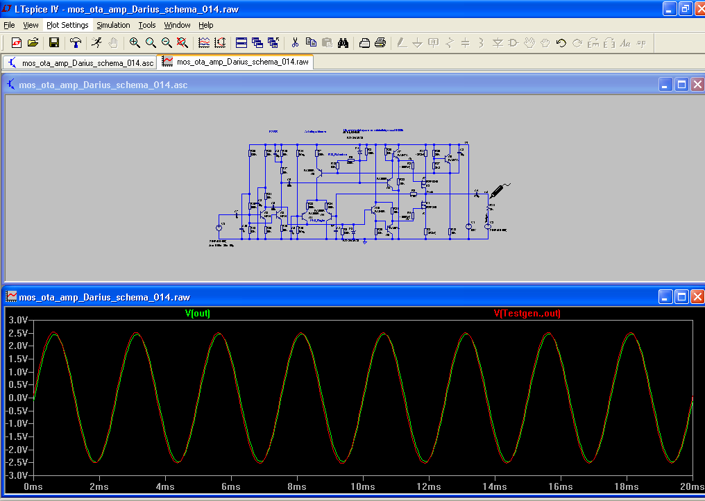

Anbei die asc_014 mit den Emitterfolgern zum Treiben der PWR-MOS. Ich habe mal die Ausgangsimpedanz bestimmt. Dazu habe ich einen Generator über einen Widerstand an den Ausgang geklemmt. Mit dem Oszilloskop den Spannungsabfall am Widerstand und am Ausgang dargestellt. Sind beide Amplituden gleich, so entspricht der Widerstand dem Ausgangswiderstand des Verstärkers. Man erkennt, die Emitterfolger mindern die Rückwirkung von C_Miller der PWR-FETs ausreichend. Bei 400Hz beträgt der Ausgangswiderstand etwa 2K Ohm. Bei 20KHz wirkt der Ausgang kapazitiv, beachtet die Phasenverschiebung. Umgerechnet gibt das etwa 30nF. Das ist erstmal ok soweit. LG old.
D a r i u s M. schrieb: > Die PSRR-Stufe ist in Ordnung so. Die baut Scheiße. Keine Verstärkung, aber statt was von Ub "glattzubügeln", bringt sie erst Welligkeit 'rein. OK, das siehst du nicht, wenn du mit 400Hz testest, mit 80 schon. ;) Darius, du hast mit Sicherheit noch nie einen NF-Verstärker komplett, d.h. Vor- und Endstufe aufgebaut (und wenn's nach Bauanleitung gewesen wäre). Ich schon einige. Also lass' dir gesagt sein: Die Vorstufen sind auf Spannungsverstärkung zu trimmen, auf nichts sonst. Die Endstufe tut nicht mehr viel dazu. (Die FETs jetzt schon noch ein bisschen, aber wenn du jetzt mit Emitterfolgern loslegen willst, dann gar nichts mehr. Und da braucht du wieder Treiber, und die müssen auch Leistung bringen - Leistungs-BJTs haben einen nicht zu vernachlässigenden Basisstrombedarf.) Die Vorstufen möchten natürlich in ihrem Aussteurungsbereich möglichst linear arbeiten, Stichwort also wieder "Feintunig" ... Was, das soll ich machen? ;) Aber gerne - wenn ich einen Sinn darin sähe. Ich brauche weiter nichts als eine Endstufe, die als Stromquelle arbeitet, da hast du schon saubere Arbeit geleistet, bezügl Stabilisierung pipapo - und mit den Vorstufen alles, aber auch wirklich alles signalmäßig wieder versaut! Von mir aus bleiben die OPAmps drin, werden "nur" richtig beschaltet ... Du mit deinem PSRR-Fimmel - anders kann man das nicht nennen. Ub für Vorstufen mit ihren paar mA richtig zu sieben, ist wohl 'ne Kunst. Ja - wenn man die Vorwiderstände genau so groß wie die Arbeitswiderstände macht, dann schon. ;) Übrigens haben BJTs ihr Rauschminimum bei 10...20kΩ Quellimpedanz und einem Kollektorstrom von sage und schreibe 100µA. So, nun guck' dir deine Vorstufen noch mal an - ich kann sie nicht mehr sehen. ;) Guck' dir mal mein IC-Grab an - schade, dass du's nicht hören kannst. Hat einige Monate Friemelei gekostet, aber jetzt hörst du außer dem Signal keinen Piep merh von wegen Rauschen, Brummen etc. Nicht mal im Kopfhörer, wo man die Flöhe husten hört. ;) Und zwar in ihrem Aussteuerung dem bereich Und die Siebung der Betriebsspannung macht man anders. > Um 14:00 MEZ kommt die Version 014 mit den Emitterfolgern. Kannste also stecken lassen. ;)

D a r i u s M. schrieb: > Anbei die asc_014 mit den Emitterfolgern zum Treiben der PWR-MOS. Ach soooo meinst du das, sag' das doch gleich. Ich dachte, du wolltest die dicken FETs durch Emitterfolger ersetzen, entschuldige. ;) > Ich habe mal die Ausgangsimpedanz bestimmt. Dazu habe ich einen > Generator über einen Widerstand an den Ausgang geklemmt. > Mit dem Oszilloskop den Spannungsabfall am Widerstand und am > Ausgang dargestellt. > Sind beide Amplituden gleich, so entspricht der Widerstand dem > Ausgangswiderstand des Verstärkers. > > Man erkennt, die Emitterfolger mindern die Rückwirkung von > C_Miller der PWR-FETs ausreichend. > Bei 400Hz beträgt der Ausgangswiderstand etwa 2K Ohm. > Bei 20KHz wirkt der Ausgang kapazitiv, beachtet die Phasenverschiebung. > Umgerechnet gibt das etwa 30nF. > Das ist erstmal ok soweit. Sauber. Aber wenn wir den Arbeitspunkt jetzt soooo schön in der Mitte haben, baue ich jetzt erst recht um auf symmetrisch. Punkt. Übrigens interessiert wie gesagt alles >~ 8kHz hier niemanden - du treibst auch immer wieder Aufwand an der falschen Stelle. ;) Nochmal: Wozu sind 2*4 notwendig? Was ist jetzt mit 2*1 nicht mehr zu packen?

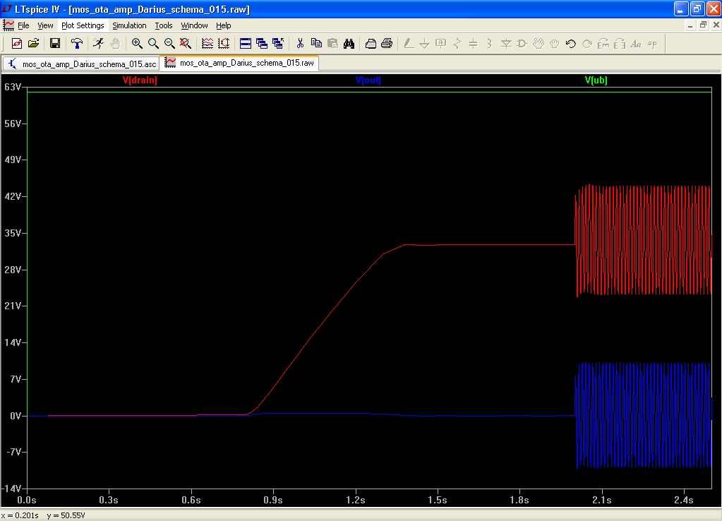

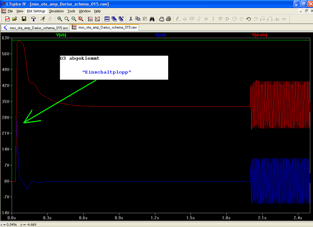

Max Mustermann schrieb: > Gibt beim Einschalten einen schönen "Plopp", Den bekomme ich weg. LG old.
#3969772
... Aber ich habe Regelschwingungen nach dem Einschalten. Wenn ich die nicht in den Griff bekomme, baue ich die verdammte Regelung aus. Wie in 011. Jetzt bin ich erstmal gefrustet. LG old.

Alles im Griff. Bilder und Schaltung später. :-) LG old.

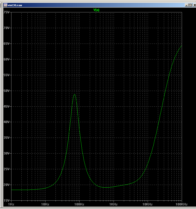

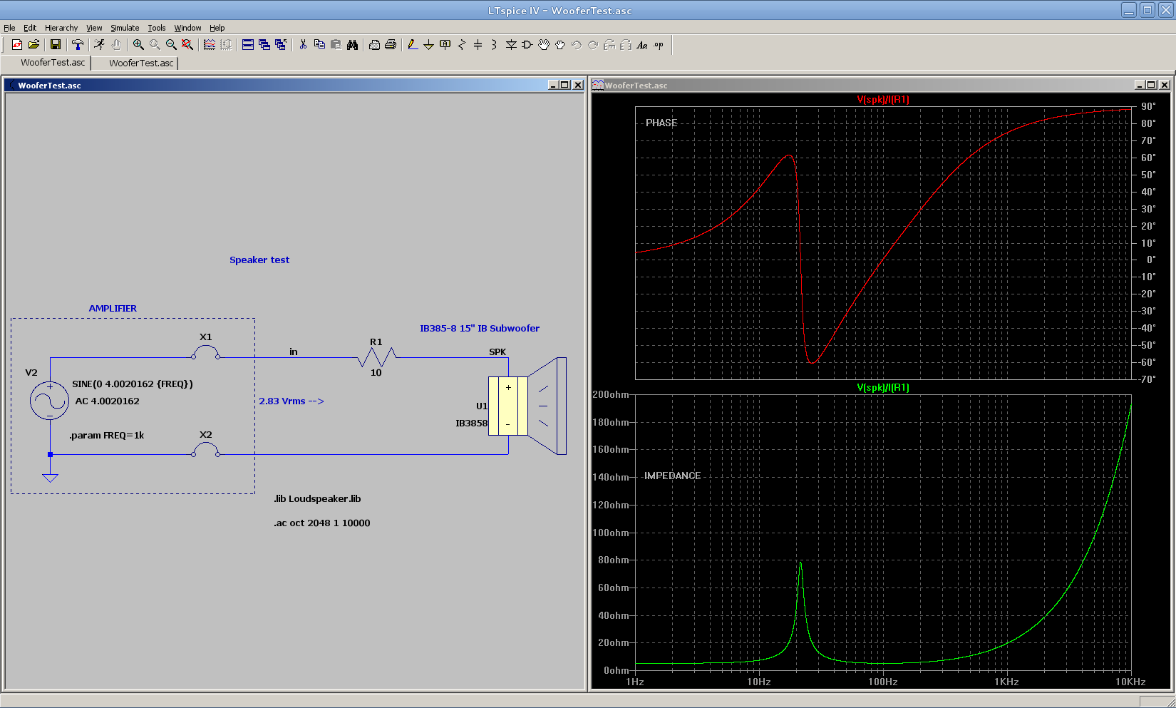

Da hast Du den 8R Speaker erwischt. Es wird sich die Amlitude entsprechend der Impedanzkurve einstellen. Dafür ja der OTA-Amp. Wie macht man eine Bandspreizung von 80Hz bis 8KHz am Generator? LG old.
D a r i u s M. schrieb: > Da hast Du den 8R Speaker erwischt. Mit voller Absicht. Mit 16 brauchst du's nicht erst zu versuchen (hatten wir aber auch schon öfters). > Es wird sich die Amlitude entsprechend der Impedanzkurve einstellen. Eben. Und bei seiner Resonanzfrequenz geht der bis auf 20Ω hoch, überfordert deine Endstufe mit den schlappen 62V Ub also völlig (hatten wir aber auch schon öfters - Uss=100V + einige "Reserve" für Netzunterspannung etc. muss sie bringen). ;) > Wie macht man eine Bandspreizung von 80Hz bis 8KHz am Generator? Indem man nicht so kompliziert denkt. ;)

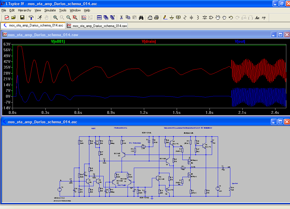

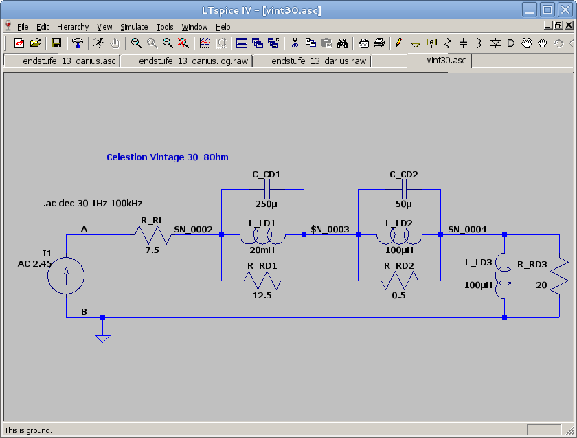

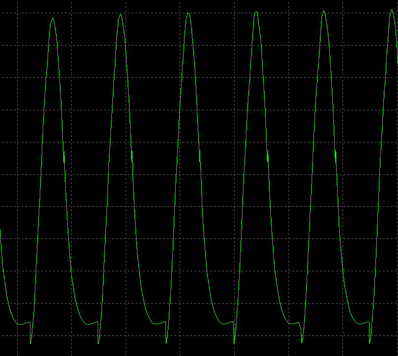

Im Bild "Regelschwingungen_Plopp" erkennt man, weshalb ich gestern Abend so schockiert war. Den Einschaltplopp bekommt man mit D3 weg und an der Regelschaltung musste ich etwas fummeln um die Regelschwingungen weg zu bekommen. Mit LTSpice geht das ganz wunderbar, ich bin total begeistert von der Weichware. Schaltung 015 zeigt die Lösung. Von Sekunde 0.8 bis Sekunde 1.3 Wird der Auskoppelkondensator sanft auf den Sollwert geladen. In dem Zeitraum von Sekunde 1.3 bis Sekunde1.6 sieht man noch etwas vom Einschwingvorgang der Regelung. Ab Sekunde 2.0 habe ich dann mal ein 80Hz Signal aufgeschaltet. Das Probleme Regelschwingungen und Einschaltplopp sind jetzt auch gelöst. Ich habe mal D3 von der Antiploppschaltung abgeklemmt, damit man sieht, wie sie wirkt. LG old.
D a r i u s M. schrieb: > Max Mustermann schrieb: >> D a r i u s M. schrieb: >>> Da hast Du den 8R Speaker erwischt. >> >> Mit voller Absicht. Mit 16 brauchst du's nicht erst zu versuchen (hatten >> wir aber auch schon öfters). > > Aha, ist der 16R nicht lieferbar? Aber sicher. Und dann liegt er bei seiner Resonaz nicht bei 20Ω, sondern wo ... > Ich kann den amp auf auf 8R umdimensionieren. Aber erst wenn alles > fertig simuliert ist. Dann fängst du von vorne an. Aber mit Ub = 200V, schätze ich mal. ;) >>> Es wird sich die Amlitude entsprechend der Impedanzkurve einstellen. >> >> Eben. Und bei seiner Resonanzfrequenz geht der bis auf 20Ω hoch, >> überfordert deine Endstufe mit den schlappen 62V Ub also völlig (hatten >> wir aber auch schon öfters - Uss=100V muss sie bringen). ;) > > Sie muss Uss=60V über den gesammten Frequenzbereich bringen. Damit kannst du mich nicht meinen. Gerade bei der höchsten Impedanz und damit Spannung wird die meiste Leistung verlangt, da Bass (hatten wir aber auch schon öfters).
D a r i u s M. schrieb: > Im Bild "Regelschwingungen_Plopp" erkennt man, weshalb ich gestern Abend > so schockiert war. > > Den Einschaltplopp bekommt man mit D3 weg und an der Regelschaltung > musste ich etwas fummeln um die Regelschwingungen weg zu bekommen. > Mit LTSpice geht das ganz wunderbar, ich bin total begeistert von der > Weichware. > > Schaltung 015 zeigt die Lösung. Von Sekunde 0.8 bis Sekunde 1.3 > Wird der Auskoppelkondensator sanft auf den Sollwert geladen. Klar. Spare mit jedem C, koste es, was es wolle. Lass' mich in Ruhe mit deinem exponentiell steigenden Aufwand!
D a r i u s M. schrieb: > Im Bild "Regelschwingungen_Plopp" erkennt man, weshalb ich gestern Abend > so schockiert war. > > Den Einschaltplopp bekommt man mit D3 weg und an der Regelschaltung > musste ich etwas fummeln um die Regelschwingungen weg zu bekommen. > Mit LTSpice geht das ganz wunderbar, ich bin total begeistert von der > Weichware. > > Schaltung 015 zeigt die Lösung. Von Sekunde 0.8 bis Sekunde 1.3 > Wird der Auskoppelkondensator sanft auf den Sollwert geladen. > In dem Zeitraum von Sekunde 1.3 bis Sekunde1.6 sieht man noch > etwas vom Einschwingvorgang der Regelung. Ab Sekunde 2.0 > habe ich dann mal ein 80Hz Signal aufgeschaltet. > > Das Probleme Regelschwingungen und Einschaltplopp sind jetzt > auch gelöst. Ich habe mal D3 von der Antiploppschaltung > abgeklemmt, damit man sieht, wie sie wirkt. > > LG > > old. Und deine verunglückten Vorstufen sind immer noch drin. Noch ein heißer Tipp: Wenn man sie nicht über den gesamten Aussteuerungsbereich linear kriegt, dann auf jeden Fall mit einer Konstantstromquelle als Arbeitswiderstand (oder / und Kaskodeschaltung). Dann juckt auch ein bisschen "Restwelligkeit" von Ub keinen. Entwickle mal noch ein bisschen weiter - falls du noch nicht gemerkt hast, dass du da eine schon ...zillionenfach integrierte Schaltung nachempfindest. Nämlich die eines OpAmps. ;)
D a r i u s M. schrieb: > Max Mustermann schrieb: >> Eben. Und bei seiner Resonanzfrequenz geht der bis auf 20Ω hoch, >> überfordert deine Endstufe mit den schlappen 62V Ub also völlig (hatten >> wir aber auch schon öfters - Uss=100V muss sie bringen). ;) > > Sie muss Uss=60V über den gesammten Frequenzbereich bringen. Macht an 20Ω effektiv schlappe 22,5W. Vergiss es. (Übrigens 1,125A. Da lächeln die FETs doch nur müde.) ;)

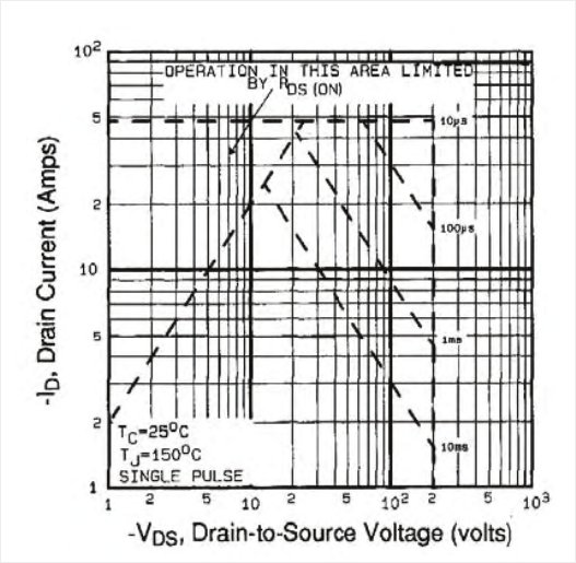

Ich habe mal gegoogelt und einen Thread mit Schaltung gefunden: http://www.aktives-hoeren.de/viewtopic.php?f=37&t=2280 Leider keine asc dabei aber dennoch interessant. LG old

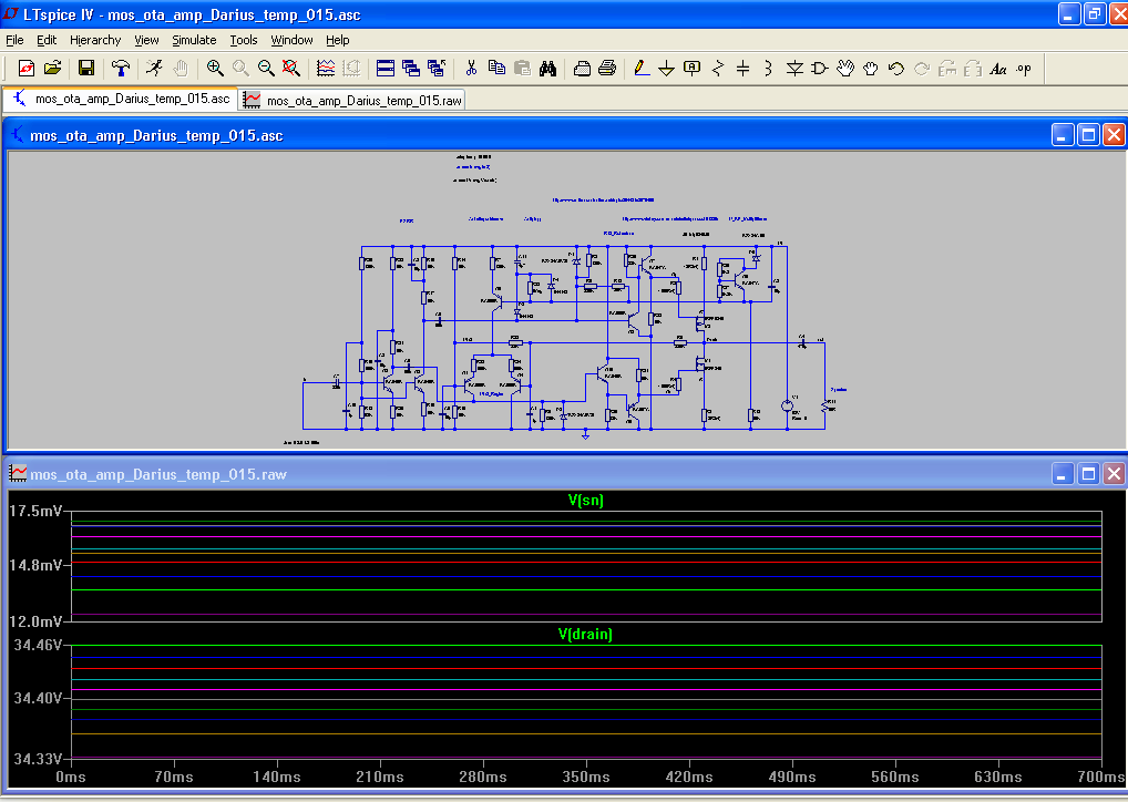

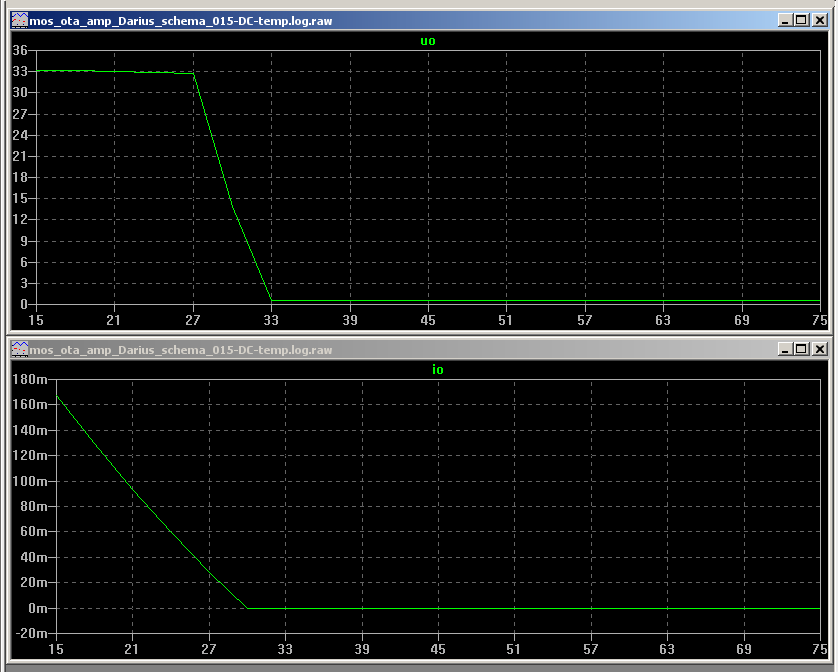

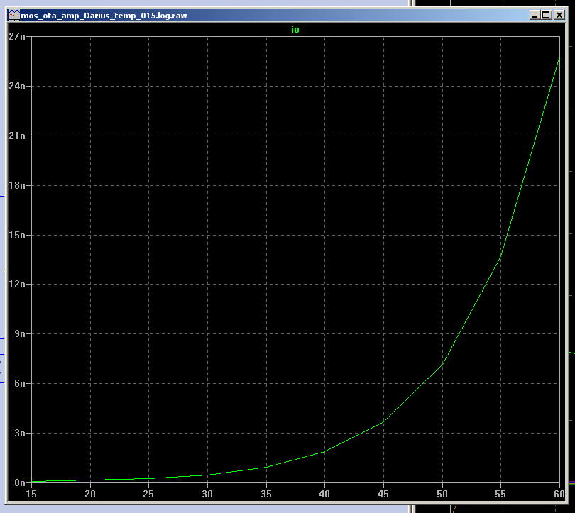

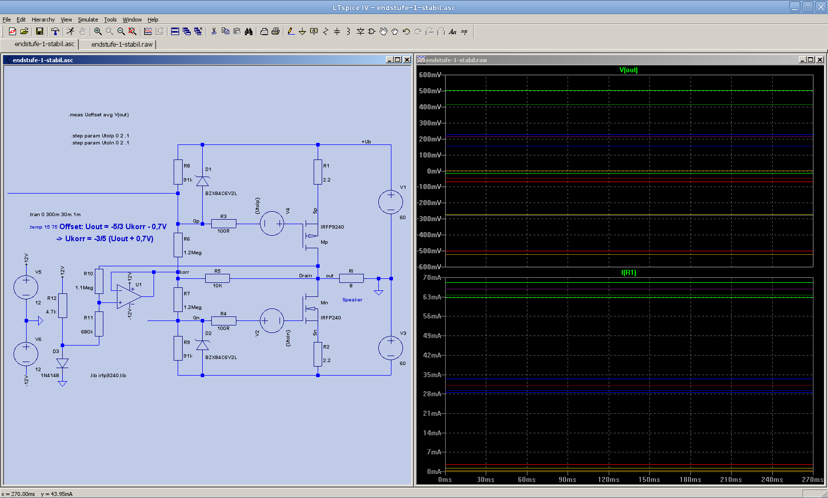

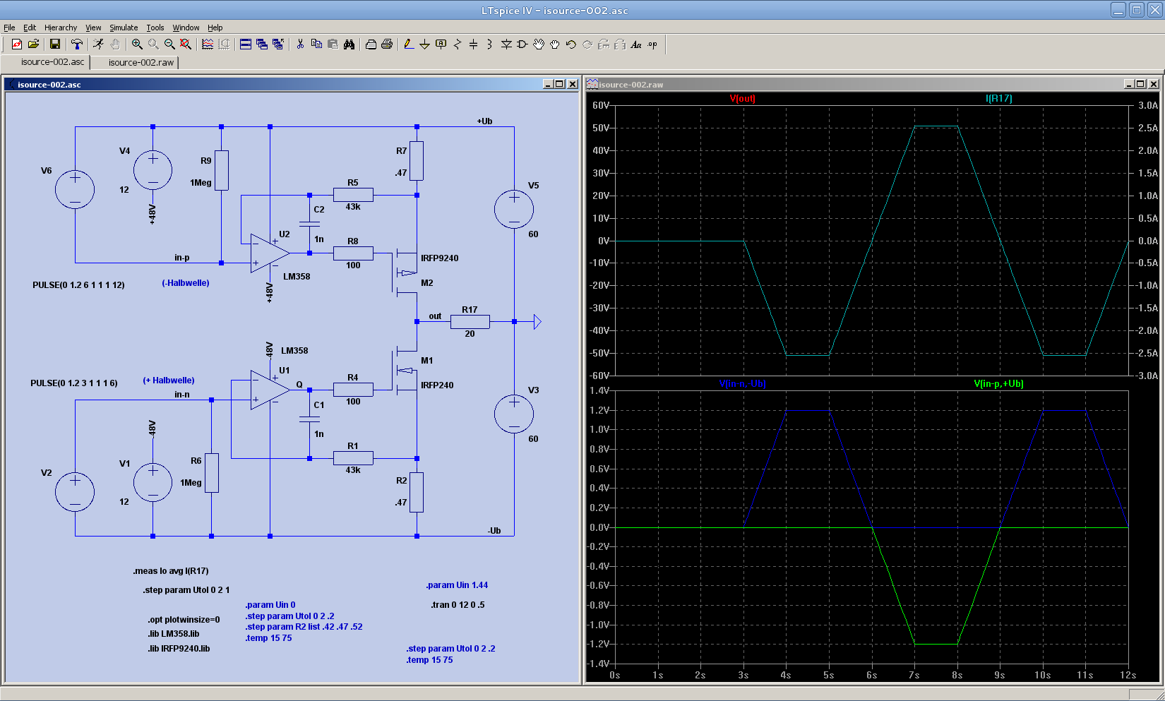

Und hier mal für alle lt. Datasheets möglichen Fälle von Uth innerhalb der Toleranzgrenzen +-(2V ... 4V). Hi Darius, ob dein Transistorgrab da mithalten könnte? ;)

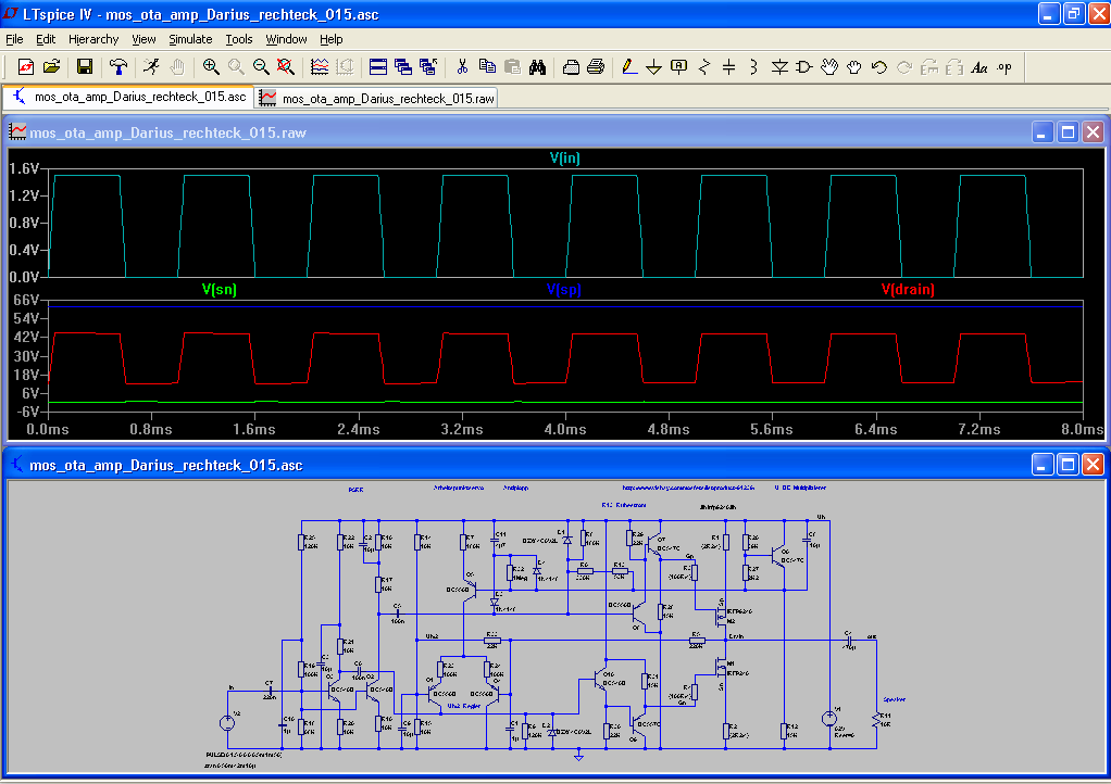

Max Mustermann schrieb: > (Sorry, die mittlere "korr.png" denke man sich mal weg.) ;) Ganz heikles Thema übrigens: Ordnung und Selbstdisziplin. ;) Diesbezügl. finde ich es ja schon lange angebracht, auch als "Einzelkämpfer" mit einem Versionsverwaltungssystem zu arbeiten. Hab' mal eine Weile "Subversion" genutzt, für meine sämtlichen Arbeitsdateien: http://de.wikipedia.org/wiki/Apache_Subversion Ist aus meiner Sicht nicht zu empfehlen. ;) 1. Hab' mich ja erst gefreut, wie klein die Repository (eine Datenbank) im Vergleich zu meinen früheren "Backups" (einfache Kopien) war, dachte: "Wow, das komprimiert ja sagenhaft." In Klammern: Denkste. Die 1:1 - Kopien standen nur woanders, und zwar im gleichen Verzeichnis wie die Originale, in Unterverzeichnissen, die SVN angelegt hatte. ;) (In der Repository werden nur die Änderungen gespeichert.) 2. Ausgecheckte Dateien haben fürs OS Datum/Uhrzeit des Auscheckens. Wenn du also wissen willst: "Wann hab' ich die erstellt?" - sorry, das weiß SVN nicht mehr, wenn's vor "seiner Zeit" war.

Die Kompensation der Drift der MOSFETs ist nicht so einfach. Die Mittlere Spannung und damit die Symmetrie beim Ruhestrom kann man noch relativ leicht nachregeln, etwa so wie in der Schaltung von Darius. Ob das mit dem Einschaltplop so einfach ist, müsste man aber noch sehen, denn die +-60 V werden nicht jedes mal gleich hochfahren. Schwieriger ist noch die Kompensation der Temperaturabhängigkeit der einzelnen MOSFETs. Damit verstellt sich der Ruhestrom relativ heftig mit der Temperatur. Mit 1,5 Ohm an Source und etwa -6 mV/K für die Gate/Source Spannung gäbe das 4 mA / K für den Ruhestrom. In Grenzen könnte man das über PN Übergänge (etwa 3) etwa im Emitterfolger davor kompensieren - dann aber 2-3 NPN am P-MOSFET und 2-3 PNP am N-Kanal MOSFET. Die Kombination aus NPN und PNP, die Darius zum Teil drin hat, hat gerade keine Kompensationswirkung. Die Alternative wäre sonst ein Rückkopplung über Strom, so dass die Kennlinie des Fets weitgehend rausfällt - dabei besteht aber natürlich die Gefahr, dass die Ominöse Röhrenartige Verzerrung der Fets verändert wird oder verloren geht. Noch einiges Komplizierter wird das ganze, wenn der Verstärker mehr als etwa 30-50 W leiten soll. Damm braucht man ggf. 2 oder mehr MOSFETs parallel. Die in der Simulation genutzten Typen sind ohnehin nicht zuverlässig für den Linearbetrieb bei so hoher Spannung - das Prinzip kann man damit aber Simulieren.
#3971631

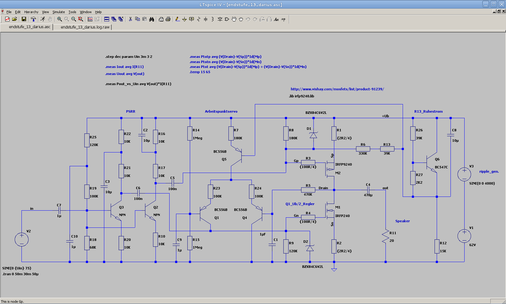

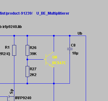

Ulrich H. schrieb: > Schwieriger ist Hat Euer Durchlurcht Q6, R1 und R2 sowie die Terme in den geschweiften Klammern bemerkt? Ist das echt zu viel verlangt zumindest die 15 wenige Sätze langen Beiträge zu lesen bevor man XXL-drauflos-postet?

? crtl-F findet Q6 nicht! Ich denke mal, genau die beschriebenen Probleme führten bislang dazu das FETs eher weniger in den Endverstärkern benutzt wurden.

Abdul K. schrieb: > ? crtl-F findet Q6 nicht! Such mal da, wo U_BE_Multiplizierer steht (stehen sollte). Oben rechts. Beitrag "Re: LTS: ota pwr mos fet amp für." LG old.

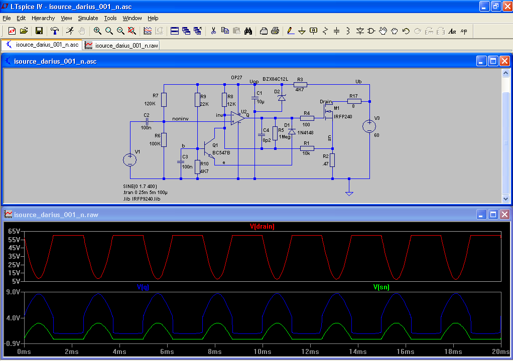

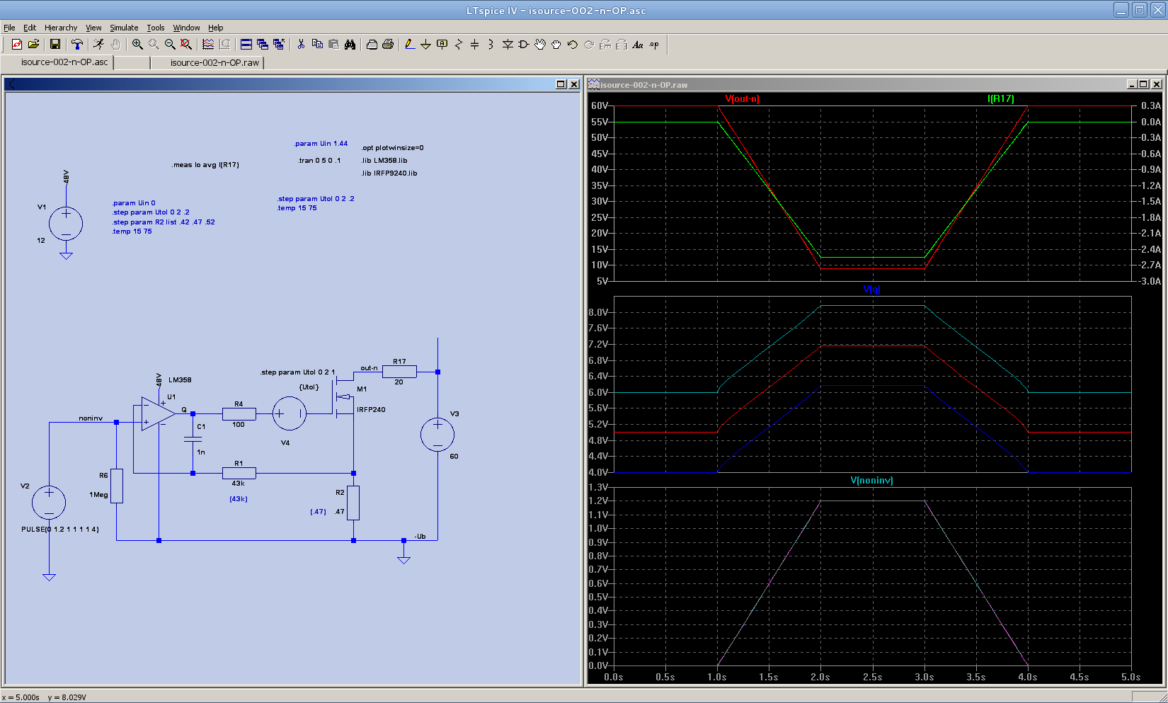

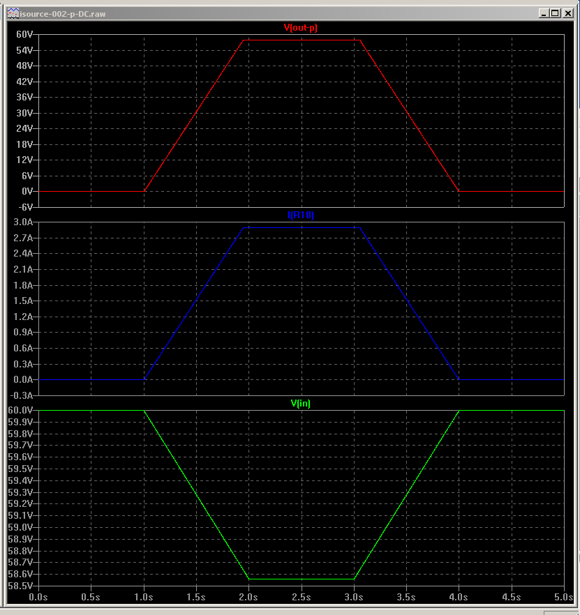

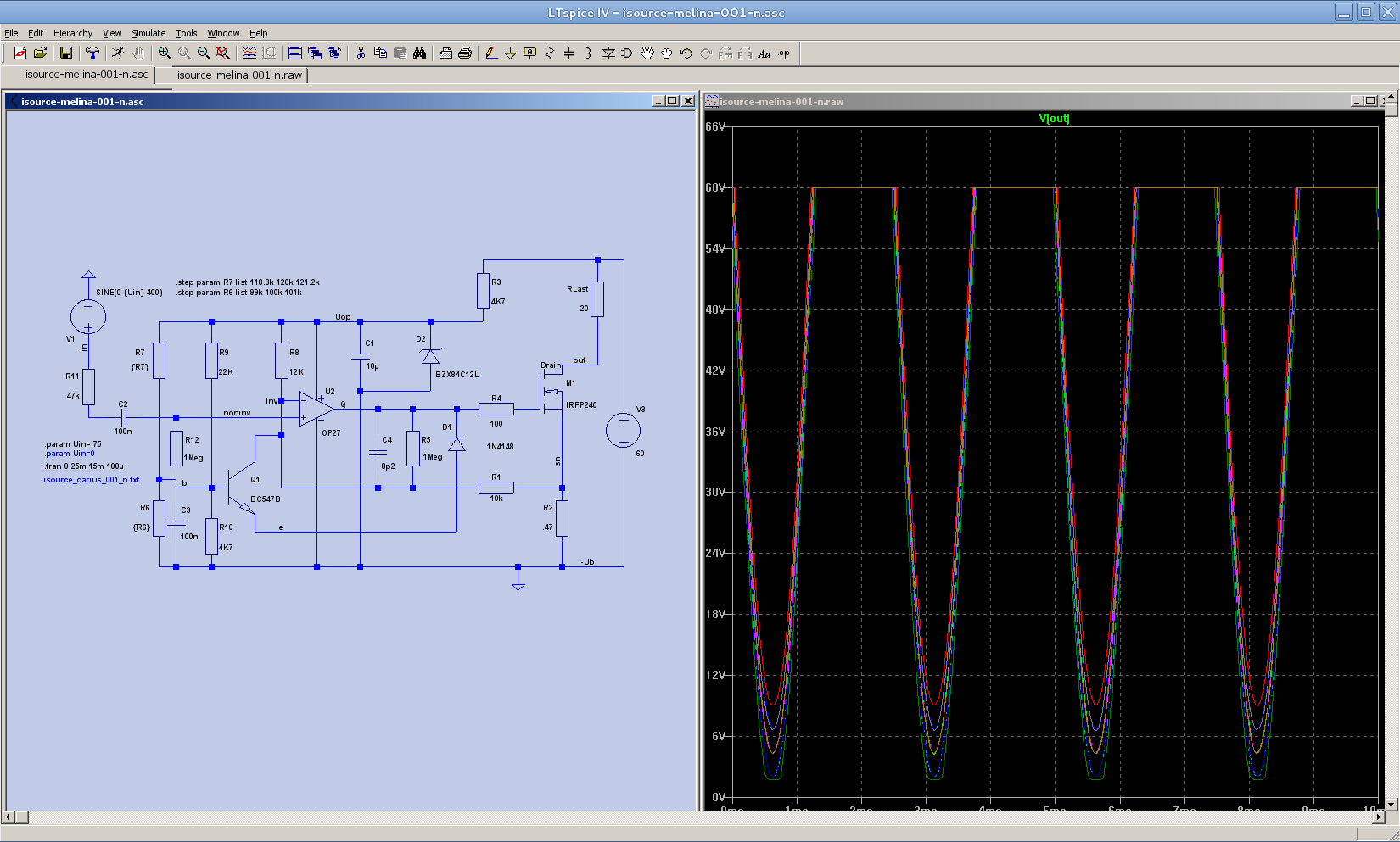

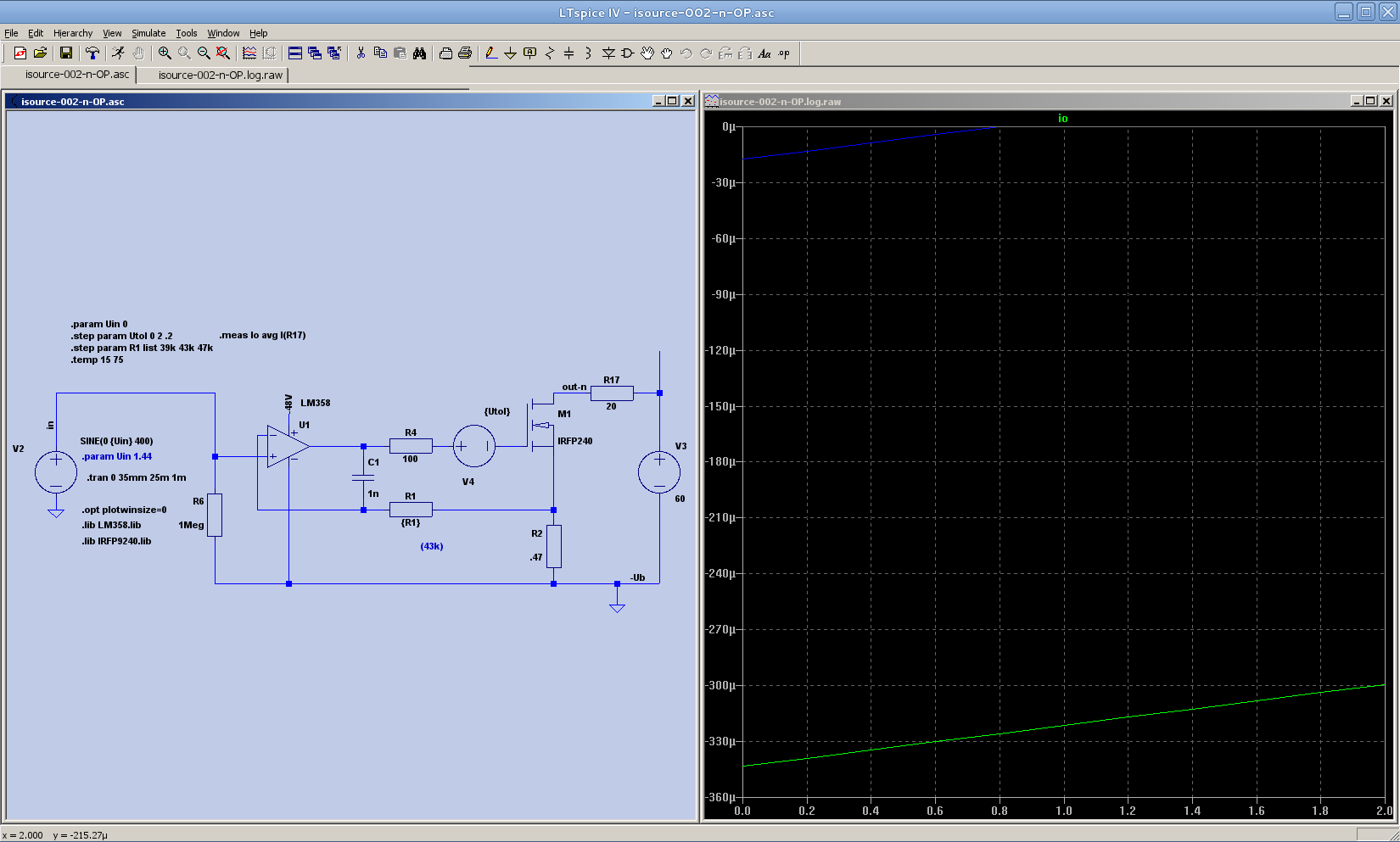

Für eine extakte Stromquelle sollte man die Rückkopplung über die Spannung an einem Widerstand machen. Die FETS prägen zwar in erster Näherung einen Strom ein, aber nur in der Näherung und auch nicht so ganz temperaturstabil. Mit großen Widerständen am Source wie den 1,5 Ohm oder etwas mehr bekommt man die Drift der Fets so einigermaßen in den Griff, verliert aber einiges an Leistung an den Widerständen: 1,5 Ohm Sourcewiderstand bei 8 Ohm Last sind immerhin etwa 20 %. Über die Rückkopplung des Strom braucht man dann auch die schleife zur Stabilisierung des Nullpunktes (Offsetspannung) nicht mehr - das ergibt sich dann automatisch. OP-Amps vereifachen die Schaltung und können für wenig Drift sorgen, bei höheren Spannung wird es aber ggf. schwer mit OP-Amps - da sind diskrete Transistoren dann ggf. doch flexibler.
#3971726
Ulrich H. schrieb: > verliert aber einiges an Leistung an den Widerständen: 1,5 Ohm > Sourcewiderstand bei 8 Ohm Last sind immerhin etwa 20 %. D a r i u s M. schrieb: > Hat Euer Durchlurcht Q6, R1 und R2 sowie die Terme in den > geschweiften Klammern bemerkt? Nein, hat er nicht.
D a r i u s M. schrieb: > Abdul K. schrieb: >> ? crtl-F findet Q6 nicht! > > Such mal da, wo U_BE_Multiplizierer steht (stehen sollte). > Oben rechts. > > Beitrag "Re: LTS: ota pwr mos fet amp für." > Führt bei mir ins nirgendwo, vor allem ist da kein Schaltplan. Q ist für mich ein bipolare Transe. Finde keine. Es gibt ja einige 100V OpAmps. Da ist schon Luft.

>>> ? crtl-F findet Q6 nicht! >> >> Such mal da, wo U_BE_Multiplizierer steht (stehen sollte). >> Oben rechts. >> >> Beitrag "Re: LTS: ota pwr mos fet amp für." >> > > Führt bei mir ins nirgendwo, vor allem ist da kein Schaltplan. Q ist für > mich ein bipolare Transe. Finde keine. > Computer defekt? Brille beschlagen?
scheinbar.

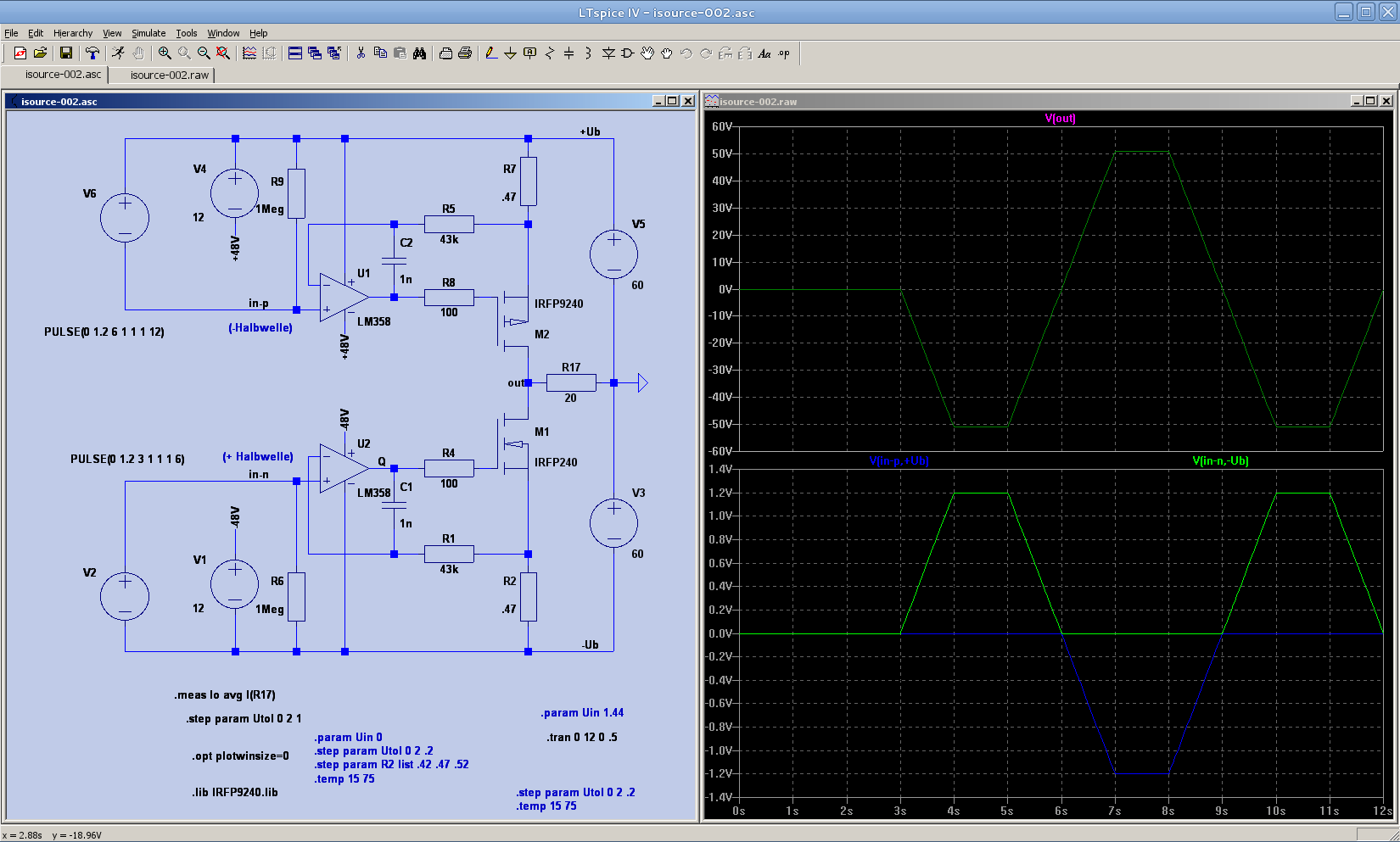

Ulrich H. schrieb: > Für eine extakte Stromquelle sollte man die Rückkopplung über die > Spannung an einem Widerstand machen. Die FETS prägen zwar in erster > Näherung einen Strom ein, aber nur in der Näherung und auch nicht so > ganz temperaturstabil. Mit großen Widerständen am Source wie den 1,5 Ohm > oder etwas mehr bekommt man die Drift der Fets so einigermaßen in den > Griff, verliert aber einiges an Leistung an den Widerständen: 1,5 Ohm > Sourcewiderstand bei 8 Ohm Last sind immerhin etwa 20 %. Naja, das relativiert sich. Die Last geht nämlich bis auf 20 Ohm hoch (bei der Resonanzfrequenz des Speakers, so 80Hz, also da, wo die meiste Leistung gebraucht wird). > Über die Rückkopplung des Strom braucht man dann auch die schleife zur > Stabilisierung des Nullpunktes (Offsetspannung) nicht mehr - das ergibt > sich dann automatisch. Naja, das Prinzip ist also ganz einfach. ;) Dem steht nur Darius' Allergie gegen jede Art Gegenkopplung entgegen - dabei baut er selber eine nach der anderen ein. ;)
Max Mustermann schrieb: > Ulrich H. schrieb: > >> Über die Rückkopplung des Strom braucht man dann auch die schleife zur >> Stabilisierung des Nullpunktes (Offsetspannung) nicht mehr - das ergibt >> sich dann automatisch. > > Naja, das Prinzip ist also ganz einfach. ;) Aber nicht so einfach "wie üblich". ;) Noch eine kleine Schikane: Hier "erwarten" die FETs ihre Ugs ja nicht "gegeneinander" oder gegen irgend ein Bezugspotenzial "in der Mitte" (das ließe sich mit einem einzigen Opamp und noch ein bisschen Treiberbeschaltung dazwischen erschlagen), sondern gegen +-Ub ...
So einfach mit einem U_BE Multiplier und dann kleinen Sourcewiderständen ist das mit der Temperatur-stabilisierung des FETs eher nicht. Der Temperaturkoeffizient von U_GS ist vom Strom abhängig. Auch muss der Effekt nicht unbedingt linear sein wie beim BJT. Wenn man die Widerstände gut abgleicht und an die induviduellen FETs angepasst hat, kann es dann mit nicht so kleinen Widerständen an Source gehen. Für die Parallelschaltung von MOSFETs braucht man dann sowieso große Sourcewiderstände, oder müsste die FETs sehr gut paaren oder den Abgleich für jeden MOSFET einzeln machen. Das mit der Eignung der FETs ist ein Wiederkehrendes Thema: >Beitrag "Re: MOSFET Linearbetrieb möglich?" Das kann funktionieren, und einige Typen haben auch eine SOA Kurve im Datenblatt. Aber die allermeisten MOSFETs sind nicht für den Linearbetrieb getestet - da sollte man den Härte-Test selber machen oder teure getestet Typen nutzen. Je höher die Spannung, desto kritischer wird es. Die IRFP240 habe ich zwar auch schon mal in Plänen gesehen und die können eventuell auch mal funktionieren, aber in den Datenblättern die ich kenne ist da nicht mal die DC-Kurve im SOA Diagramm.
Um es auf den Punkt zu bringen: Der einzige Vorteil dieser Ausgangsstufenart Source/Emitter an Betriebssspannung ist die höhere Aussteuerbarkeit gegenüber der Version wo Source/Emitter am Ausgang hängen. Die Ausgangscharakteristik bestimmt sich bei den heutigen hochgegenkoppelten Konzepten allein aus der Art der Gegenkopplungsführung. Solange man sich im linearen Bereich befindet.
Ulrich H. schrieb: > Das mit der Eignung der FETs ist ein Wiederkehrendes Thema: >>Beitrag "Re: MOSFET Linearbetrieb möglich?" > > Das kann funktionieren, und einige Typen haben auch eine SOA Kurve im > Datenblatt. Aber die allermeisten MOSFETs sind nicht für den > Linearbetrieb getestet - da sollte man den Härte-Test selber machen oder > teure getestet Typen nutzen. Je höher die Spannung, desto kritischer > wird es. Die IRFP240 habe ich zwar auch schon mal in Plänen gesehen und > die können eventuell auch mal funktionieren, aber in den Datenblättern > die ich kenne ist da nicht mal die DC-Kurve im SOA Diagramm. Hier auch nicht. Hm - könnte schon eng werden ...
Ulrich H. schrieb: > da sollte man den Härte-Test selber machen Auch erst mal simulieren, würde ich vorschlagen. ;) http://www.vishay.com/docs/90459/irfp240.pdf http://www.vishay.com/docs/90137/irfp9240.pdf > These RC values can be used in the P-SPICE simulation to > evaluate the thermal behavior of the MOSFET junction > temperature under a defined power profile. These > techniques are described in application note AN609, > “Thermal Simulation of Power MOSFETs on the P-SPICE > Platform”: www.vishay.com/docs/73554/73554.pdf

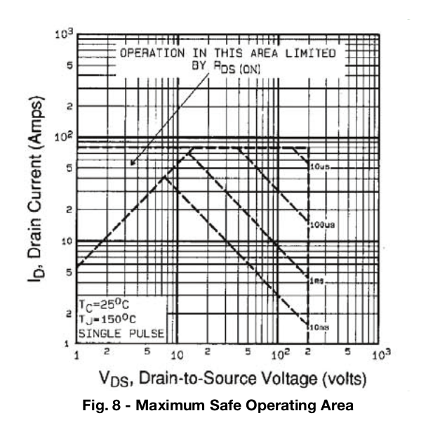

Der IRFP240 liegt mit relativ geringer Steilheit im Vergleich zur zulässigen Verlustleistung auch nicht so schlecht, und wäre von daher schon ein möglicher Kandidat. Im Zweifelsfall sollte man aber schon jedes Exemplar einem Härtetest unterziehen. Die Frage ist vor allem ob die Chips wirklich homogen sind und überall guten thermischen Kontakt haben - da sollte sich ein nicht so gutes Exemplar schnell verraten, und nicht erst nach Jahren. Selbst wenn die Daten die SOA mit DC vorgeben, sind die MOSFETs in der Regel nicht einzeln darauf getestet. Genau das Problem mit der SOA ist ein Grund wieso man bei Leistungsverstärkern oft BJT einsetzt. Gerade die modernen FETs sind immer weniger geeignet für Linearbetrieb. BJTs für Audio sind dagegen relativ günstig auch SOA getestet zu bekommen (z.B. MJ15003/4). Auch das Parallelschalten ist mit BJTs einfacher als bei MOSFETs.

Der Eine findet einen Transistor im Schaltplan nicht und der Andere überlegt ob ein FET der in Audio-Endstufen verwendet wird, für Audioendstufen geeignet sein könnte. Das, obwohl PJK ein Foto vom aufgebauten TRANSCON-100-amp eingestellt hat. Über so viel Ignoranz kann ich nur noch lachen. Bespasst mich weiter. LG old.

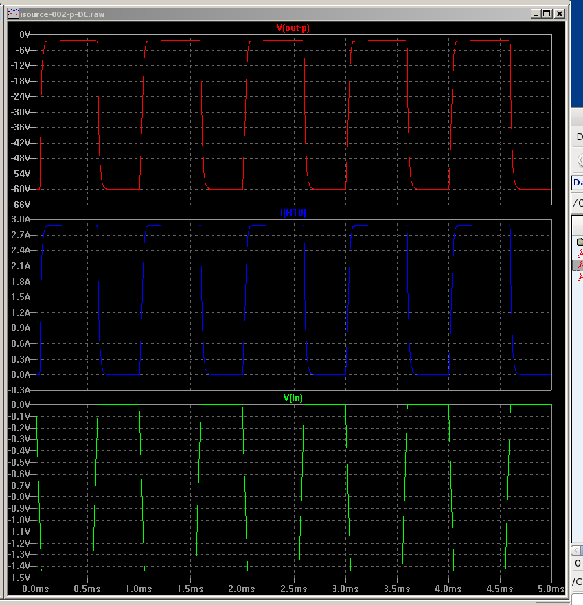

D a r i u s M. schrieb: > Bespasst mich weiter. Kannst du haben. Hier mal ohne Signal der Verlauf deiner Drainspannung (oben) und deines Ruhestroms über der Temperatur. Du solltest die Feile wohl mal woanders ansetzen. ;) Ach ja: Wenn da z.B. an R2 "{2R2/4}" steht - messe ich da nun den Strom durch einen oder durch alle 4 Widerstände? Zu meiner Regelung wäre allerdings zu bemerken, dass sie betr. Ruhestrom auch voll daneben liegt, wenn die Uth etwas unterschiedlich sind. ;) Aber wie's da wohl mit deiner Schaltung aussähe ...
D a r i u s M. schrieb: > Der Eine findet einen Transistor im Schaltplan nicht > und der Andere überlegt ob ein FET der in Audio-Endstufen > verwendet wird, für Audioendstufen geeignet sein könnte. > Das, obwohl PJK ein Foto vom aufgebauten TRANSCON-100-amp > eingestellt hat. Über so viel Ignoranz kann ich nur noch lachen. > Bespasst mich weiter. > Wenn du mich mit dem Transistor meinst, tut mir leid, ich bin im Job ein überaus unspaßiger Typ. Da haben andere schon unangenehm dran nagen müssen. Nur privat lache ich mal. Daher laß dir versichern, ich finde den Q6 nicht und LTspice auch nicht. Also entweder du klärst das Mißverständnis auf oder die Sache ist eben beerdigt, was diese Stelle angeht.
Max Mustermann schrieb: > Ich habe nun alle Fälle innerhalb der Toleranzgrenzen +-(2 ...4V) > durchgespielt, s.o.(und wie du siehst, kam ich so auch schon auf höhere > Sourcewiderstände) - und bin mit der Arbeitspunkstabilisierung erst mal > insoweit zufrieden: Da ist kein prinzipeller Fehler mehr drin, Naja, denke schon. ;)
Abdul K. schrieb: > D a r i u s M. schrieb: >> Der Eine findet einen Transistor im Schaltplan nicht >> und der Andere überlegt ob ein FET der in Audio-Endstufen >> verwendet wird, für Audioendstufen geeignet sein könnte. >> Das, obwohl PJK ein Foto vom aufgebauten TRANSCON-100-amp >> eingestellt hat. Über so viel Ignoranz kann ich nur noch lachen. >> Bespasst mich weiter. >> > > Wenn du mich mit dem Transistor meinst, tut mir leid, ich bin im Job ein > überaus unspaßiger Typ. Da haben andere schon unangenehm dran nagen > müssen. Nur privat lache ich mal. > Daher laß dir versichern, ich finde den Q6 nicht und LTspice auch nicht. > Also entweder du klärst das Mißverständnis auf oder die Sache ist eben > beerdigt, was diese Stelle angeht. Na, entschuldige mal, den sehe ja sogar ich. ;) Ganz rechts oben, als "U_BE_Multiplitierer". Beitrag "Re: LTS: ota pwr mos fet amp für."
In welchem Plan? Ihr habt ja nicht gerade wenig gepostet. Eigentlich wird der Thread für andere außer euch beiden vermutlich auch langsam eeettwass langweilig ;-) Ich dachte, da kommt eventuell eine pfiffige Stromquelle raus. Nun ja.
Danke.
Abdul K. schrieb: > In welchem Plan? mos_ota_amp_Darius_schema_015.asc Runterzuladen hier: Beitrag "Re: LTS: ota pwr mos fet amp für." > Eigentlich > wird der Thread für andere außer euch beiden vermutlich auch langsam > eeettwass langweilig ;-) > Ich dachte, da kommt eventuell eine pfiffige Stromquelle raus. Die Hoffnung hab' ich auch noch nicht aufgegeben. ;)

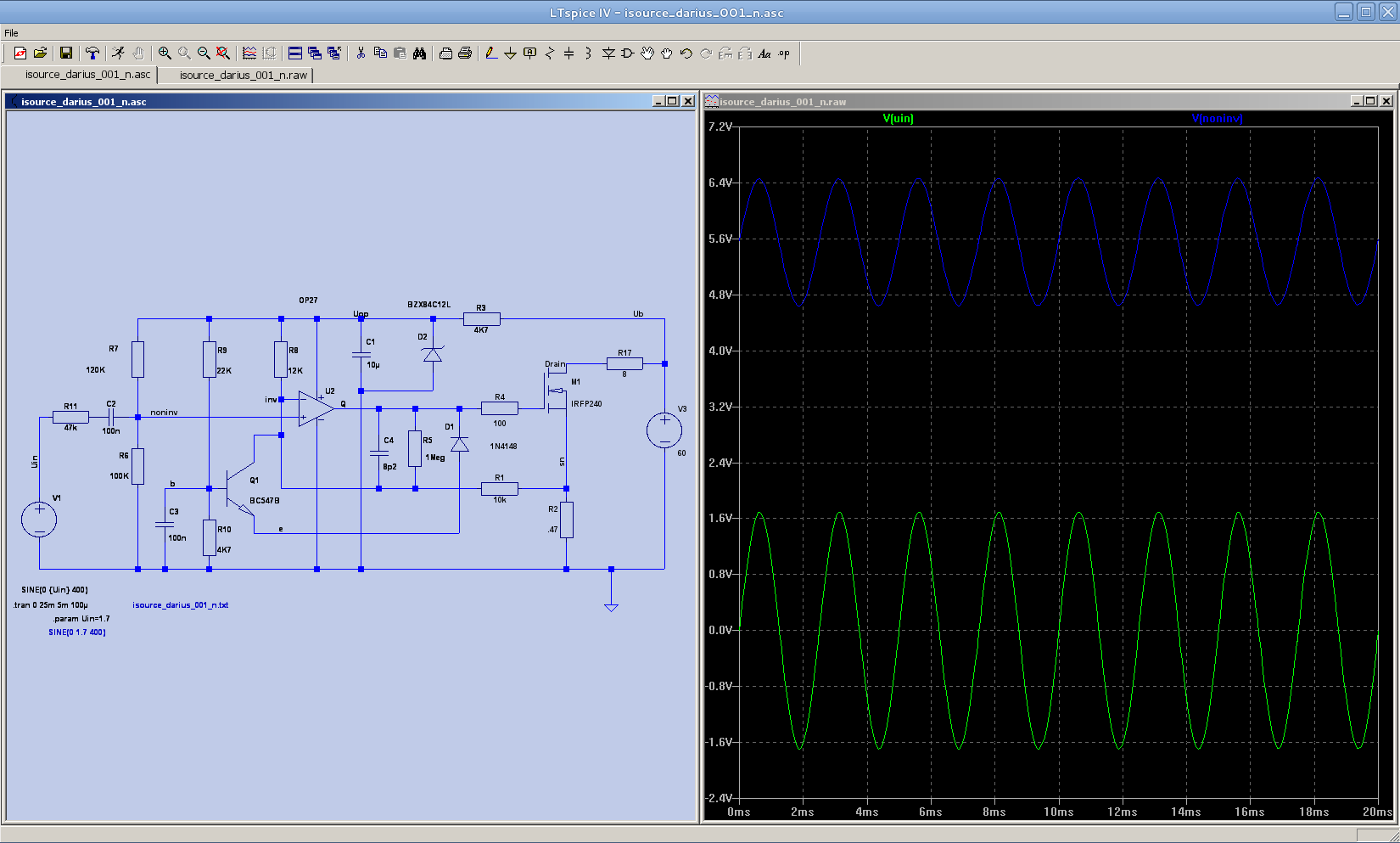

D a r i u s M. schrieb: > Für die Leute die nicht LTS können: > Ich habe die Temperatur im Bild von 15...60 Grad Celsius durchlaufen > lassen. V(sn) ist der Spannungsabfall am Sourcewiderstand vom N-Typ. Und mein Ruhestrom "Io" der Strom durch deinen R2, wenn ich Ugs von M2 nur mal um 0,2V verringere. Deine Regelung kannst du unter Ulk abheften!
#3972467
D a r i u s M. schrieb: > Ich musste den Anteil von T6 > an der Gatereferenzspannung vermindern. Man muss dabei bedenken, dass Q6 in der realen Welt natürlich nicht die Sperrschicht-Temperatur von M2 annehmen kann, sondern montageabhängig irgendwo auf einem Gradienten zwischen Tj(M2) und Tumg angesiedelt ist. Der ursprüngliche Ube-Multiplier machte ca. 12mV/°C für 4V Ugs. (36mV/°C bei 12V) Das wäre natürlich zuviel, wenn Q6 auf Sperrschicht-Temperatur von M2 wäre. Würde Q6 montagebedingt zB. nur den halben "Temperatur-Hub" von Tj(M2) (5-6mV/°C) abbekommen, läge er in etwa richtig. Man muss den Einfluss des Ube-Multipliers zwar etwas vermindern, aber nicht so stark wie jetzt in der Sim. Wieviel genau ergibt sich erst bei realem Montageort in realer Distanz zu M2 auf realem KK.
genervt schrieb: > Man muss dabei bedenken, dass Q6 in der realen Welt natürlich nicht die > Sperrschicht-Temperatur von M2 annehmen kann, sondern montageabhängig > irgendwo auf einem Gradienten zwischen Tj(M2) und Tumg angesiedelt ist. > > Der ursprüngliche Ube-Multiplier machte ca. 12mV/°C für 4V Ugs. > (36mV/°C bei 12V) > Das wäre natürlich zuviel, wenn Q6 auf Sperrschicht-Temperatur von M2 > wäre. > Würde Q6 montagebedingt zB. nur den halben "Temperatur-Hub" von Tj(M2) > (5-6mV/°C) abbekommen, läge er in etwa richtig. > Man muss den Einfluss des Ube-Multipliers zwar etwas vermindern, aber > nicht so stark wie jetzt in der Sim. > Wieviel genau ergibt sich erst bei realem Montageort in realer Distanz > zu M2 auf realem KK. Und nicht vergessen: M2 sind 4 Transis.
Den MOSFET über eine Schaltung mit entgegengesetztem TK zu stabilisieren ist schon gewagt, und unnötig umständlich im Abgleich. Man kann den Strom auch am Widerstand abgreifen und gleich da den Strom regeln. So ideal als Variable Stromquelle ist ein einzelner MOSFET halt nicht, und mehrere Parallel noch viel weniger. Schon zum Prallelschalten von MOSFETs wäre zu überlegen die Stromregelung für jeden einzeln zu machen, auch wenn es dann ein "Transistorgrab" wird - dafür könnte man ggf. ohne Ausmessen / Abgleich auskommen.

So, hier sind zwei superlineare, -temperaturstabile und von Null bis zum Geht-nicht-mehr aussteuerbare Stromquellen. Jede für eine Halbwelle. (Wobei die positive exakt mit der negativen Halbwelle angesteuert werden muss und umgekehrt. Ja - die Ansteuerung ist noch keine Lösung.) ;) Und für die Zusammenschaltung (natürlich dann beide auf eine Last) ;) fehlt mir auch echt noch ein Stück Theorie. So funzt es erst mal gar nicht - LTSpice rechnet sich nur dumm und dämlich, und dann kommt: "Matrix singular" ... Wo liegt der Fehler? Sage bitte keiner: "Im Ansatz." ;)

Max Mustermann schrieb: > Wo liegt der Fehler? Interaural
hinz schrieb: > Max Mustermann schrieb: >> Wo liegt der Fehler? > > Interaural Schlecht geschlafen? ;)
#3972937
Max Mustermann schrieb: > Sage bitte keiner: "Im Ansatz." Warum nicht? Die Hälfte abzutrennen und dann den Mittelwert bilden ist doch schon im Ansatz falsch. Und dazu noch OPs die in die Begrenzung laufen ... LG old.
D a r i u s M. schrieb: > Max Mustermann schrieb: >> Sage bitte keiner: "Im Ansatz." > > Warum nicht? > Die Hälfte abzutrennen und dann den Mittelwert bilden > ist doch schon im Ansatz falsch. > Und dazu noch OPs die in die Begrenzung laufen ... Klar, die Ansteuerung muss anders gelöst werden. Ist es aber auch schon - s. Hrn. Schneiders Patent. Da werden beide Halbwellen getrennt bearbeitet und zum Schluss wieder zusammengesetzt. Aber wo soll ich die Hälfte abgetrennt und den Mittelwert gebildet haben? Die Gleichrichter liefern exakt jeder seine Halbwelle. Und die geregelten Stromquellen funktionieren beide exakt mit ihrer Halbwelle. Nur die Zusammenschaltung ist noch falsch. Den Fehler suche ich.
#3972995
Max Mustermann schrieb: > Aber wo soll ich die Hälfte abgetrennt und den Mittelwert gebildet > haben? Hälfte abgetrennt: in-n Mittelwert: c2 R6 Ich weiss nicht wie ich das erklären kann. Beim Zusammensetzen macht Dir das eine Übernahmeverzerrung. LG old.
D a r i u s M. schrieb: > Max Mustermann schrieb: >> Aber wo soll ich die Hälfte abgetrennt und den Mittelwert gebildet >> haben? > > Hälfte abgetrennt: in-n Jo, exakt die negative Halbwelle abgetrennt. In-n braucht die positive, in-p die negative. > > Mittelwert: c2 R6 Quatsch. R6 legt - wie üblich - den nichtinv. Eingang von U1 auf das Bezugspotenzial (hier -Ub), C2 ist nur zur Einkopplung des Signals. Aber gugge - vielleicht wäre der gar nicht nötig: > Ich weiss nicht wie ich das erklären kann. Lass es lieber. ;) Übrigens: An R5 / R15 fällt was ab, das hast du nicht gesehen. ;) > Beim Zusammensetzen macht Dir das eine Übernahmeverzerrung. An den Ausgängen sieht's nicht ganz symmetrisch aus, so weit korrekt. Aber die Ursachen liegen woanders. "Feintuning" eben. Nee, erst mal wüsste ich gerne, warum die Zusammenschaltung prizipiell nicht geht. Ich vermute mal, irgendwie kommen wir da aus dem Bereich 'raus, in dem die Regelung richtig arbeitet - aber wie?
#3973483
Max Mustermann schrieb: >> Mittelwert: c2 R6 > > Quatsch. Der Gleichanteil des "halbierten" Signals geht verloren. LG old.
D a r i u s M. schrieb: > Max Mustermann schrieb: >>> Mittelwert: c2 R6 >> >> Quatsch. > > Der Gleichanteil des "halbierten" Signals geht verloren. Scherzkeks. Den gibt's im Originalsignal nicht, der ist also weiter hinten noch unerwünschter. Übrigens geht's jetzt. Mit etwas kleinerer Last und auch noch nicht ganz astrein, aber immerhin.

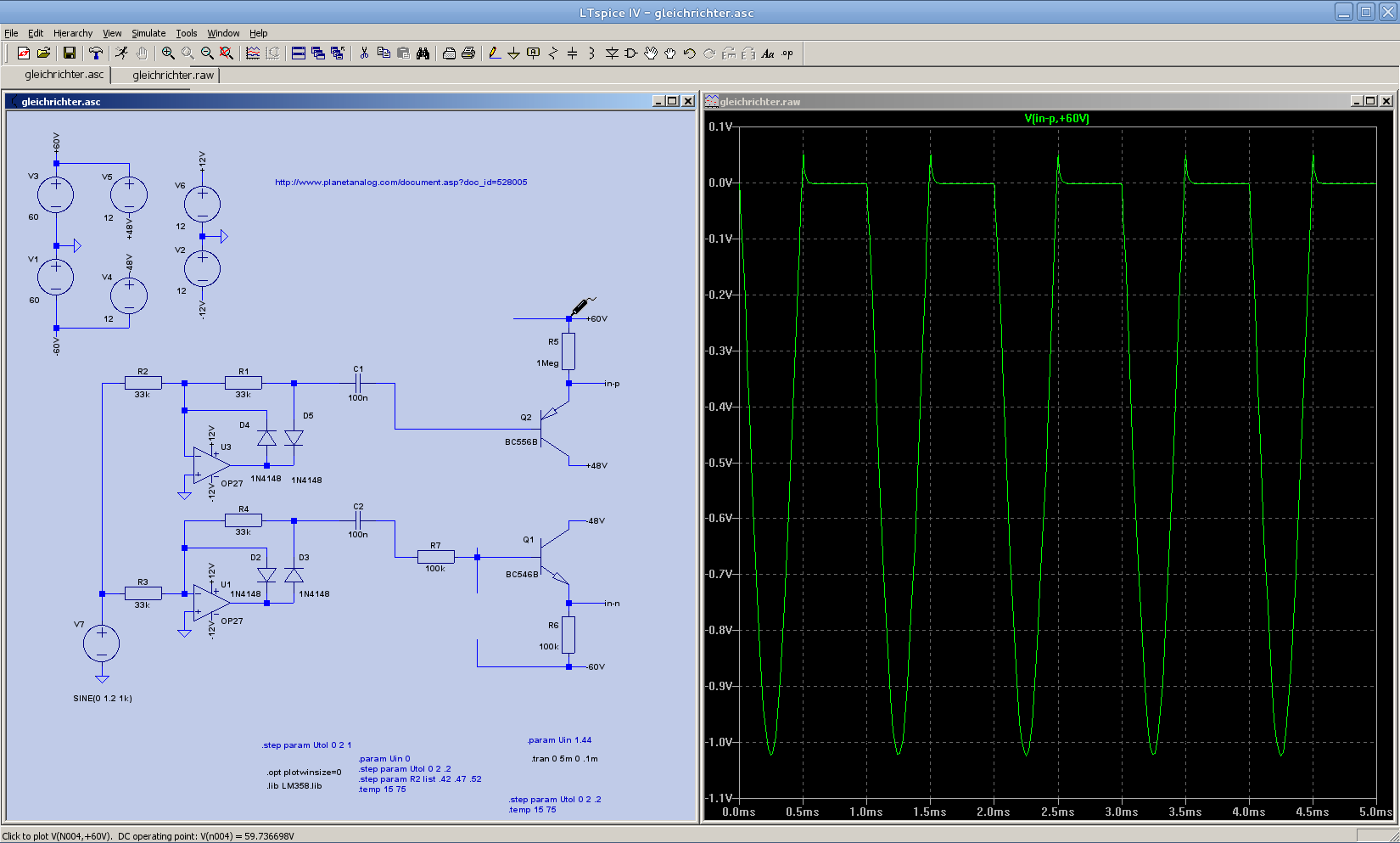

Max Mustermann schrieb: > Übrigens gehen die Verzerrungen schon in den Gleichrichtern los. Wie hat > Hr. Schneider das Signal zerlegt - blickst du da durch? Interessiert mich nicht. LG old.
Schön, aber hier lesen auch noch andere mit. Also anbei mal die positive Hälfte (ohne Gleichrichter) getestet mit 1kHz Rechteck an 20Ω Last. (Tschuldigung, steilere Flanken kriegt LTS nicht hin, und wenn du Trise=Tfall=0 angibst.) Und mal was zur Linearität (Gleichspanung). Temperaturdrift ist eh kein Thema. Aufwand: Pro Halbwelle 1 Opamp, 1 FET, 4 Widerstände, 1 Kondensator. Schau' mal, wie dein Transistorgrab da reagiert. ;) Und hier hab' ich was gefunden, schaunmerdochmal: http://www.planetanalog.com/document.asp?doc_id=528005
Die Aufteilung mit Regelung hat auch einen Nachteil. Die Übertragung ist Linear bis zum harten Knick. Beim Zusammenschalten gibt es dann über einen kleinen Bereich Übernahmeverzerrungen: entweder ist kurz keine Endstufe aktiv oder beide zusammen sind aktiv. Das Prinzip hat da also noch ein kleines Problem. Die Ungeregelte Version fängt bei beiden Seiten nichtlinear - langsam an. Durch den Ruhestrom kann man den Einsatz so übereinander legen, das es ein langsames Überblenden gibt - allerdings auch nicht ohne Verzerrungen, aber andere, weniger scharfkantige. Die Singuläre Matrix entsteht wenn die Simulation ein Problem hat. Das kann wegen einer Instabilen Schaltung passieren, kann aber auch andere Ursachen haben, wie eine zu hohe Verstärkung oder wenn 2 Knickstellen zusammenfallen. Einige alte LTC Versionen hatten irgendwie auch ein Problem mit 2 OPs in einer Schaltung. Später sollte man aber nicht den LM358 nutzen - es sei denn als Effektgerät.
#3973684
Max Mustermann schrieb: > Schau' mal, wie dein Transistorgrab da reagiert. ;) Sauber :-) Ulrich H. schrieb: > Die Aufteilung mit Regelung hat auch einen Nachteil. Die Übertragung ist > Linear bis zum harten Knick. Beim Zusammenschalten gibt es dann über > einen kleinen Bereich Übernahmeverzerrungen: entweder ist kurz keine > Endstufe aktiv oder beide zusammen sind aktiv. Das Prinzip hat da also > noch ein kleines Problem. Doch doch, das geht. Ulrich H. schrieb: > Später sollte man aber nicht den LM358 nutzen - es sei denn als > Effektgerät. Ich habe den Treiber mit dem OP27 aus der LTS lib simuliert. LG old.
Ulrich H. schrieb: > Die Aufteilung mit Regelung hat auch einen Nachteil. Die Übertragung ist > Linear bis zum harten Knick. Beim Zusammenschalten gibt es dann über > einen kleinen Bereich Übernahmeverzerrungen: entweder ist kurz keine > Endstufe aktiv oder beide zusammen sind aktiv. Das Prinzip hat da also > noch ein kleines Problem. > > Die Ungeregelte Version fängt bei beiden Seiten nichtlinear - langsam > an. Durch den Ruhestrom kann man den Einsatz so übereinander legen, das > es ein langsames Überblenden gibt - allerdings auch nicht ohne > Verzerrungen, aber andere, weniger scharfkantige. Dürfte mit der geregelten genauso gehen. Nur einfacher und präziser. ;) Und ohne Übernahmeverzerrungen. Einen scharfen Knick gibt's allerdings an der Obergrenze. Von da an kannst du einstellen, was du willst - es gibt genau diesen Strom und nicht mehr. Eine Strombegrenzung, wie du sie dir präziser nicht vorstellen kannst. ;) > Die Singuläre Matrix entsteht wenn die Simulation ein Problem hat. Das > kann wegen einer Instabilen Schaltung passieren, kann aber auch andere > Ursachen haben, wie eine zu hohe Verstärkung oder wenn 2 Knickstellen > zusammenfallen. Japp, danke, irgend sowas dachte ich mir schon. Wenn sich's einen Wolf läuft, dann meistens, weil's verzweifelt versucht, einen Arbeitspunkt zu finden ... > Später sollte man aber nicht den LM358 nutzen - es sei denn als > Effektgerät. Warum nun gerade den nicht? Ich hab' ihn halt genommen, weil er mir als besonders geeignet für niederohmige Schaltungen empfohlen wurde. Und hier ist ja ein dicker FET mit entsprechender Gate-Kapazität zu treiben ... Deshalb ist mir diese Regelstabilität inzwischen geradezu unheimlich. ;)
D a r i u s M. schrieb: > Max Mustermann schrieb: >> Schau' mal, wie dein Transistorgrab da reagiert. ;) > > Sauber :-) Das will ich sehen. ;) > Ulrich H. schrieb: >> Die Aufteilung mit Regelung hat auch einen Nachteil. Die Übertragung ist >> Linear bis zum harten Knick. Beim Zusammenschalten gibt es dann über >> einen kleinen Bereich Übernahmeverzerrungen: entweder ist kurz keine >> Endstufe aktiv oder beide zusammen sind aktiv. Das Prinzip hat da also >> noch ein kleines Problem. > > Doch doch, das geht. Was ist denn jetzt mit dir los? > Ulrich H. schrieb: >> Später sollte man aber nicht den LM358 nutzen - es sei denn als >> Effektgerät. > > Ich habe den Treiber mit dem OP27 aus der LTS lib simuliert. So so.

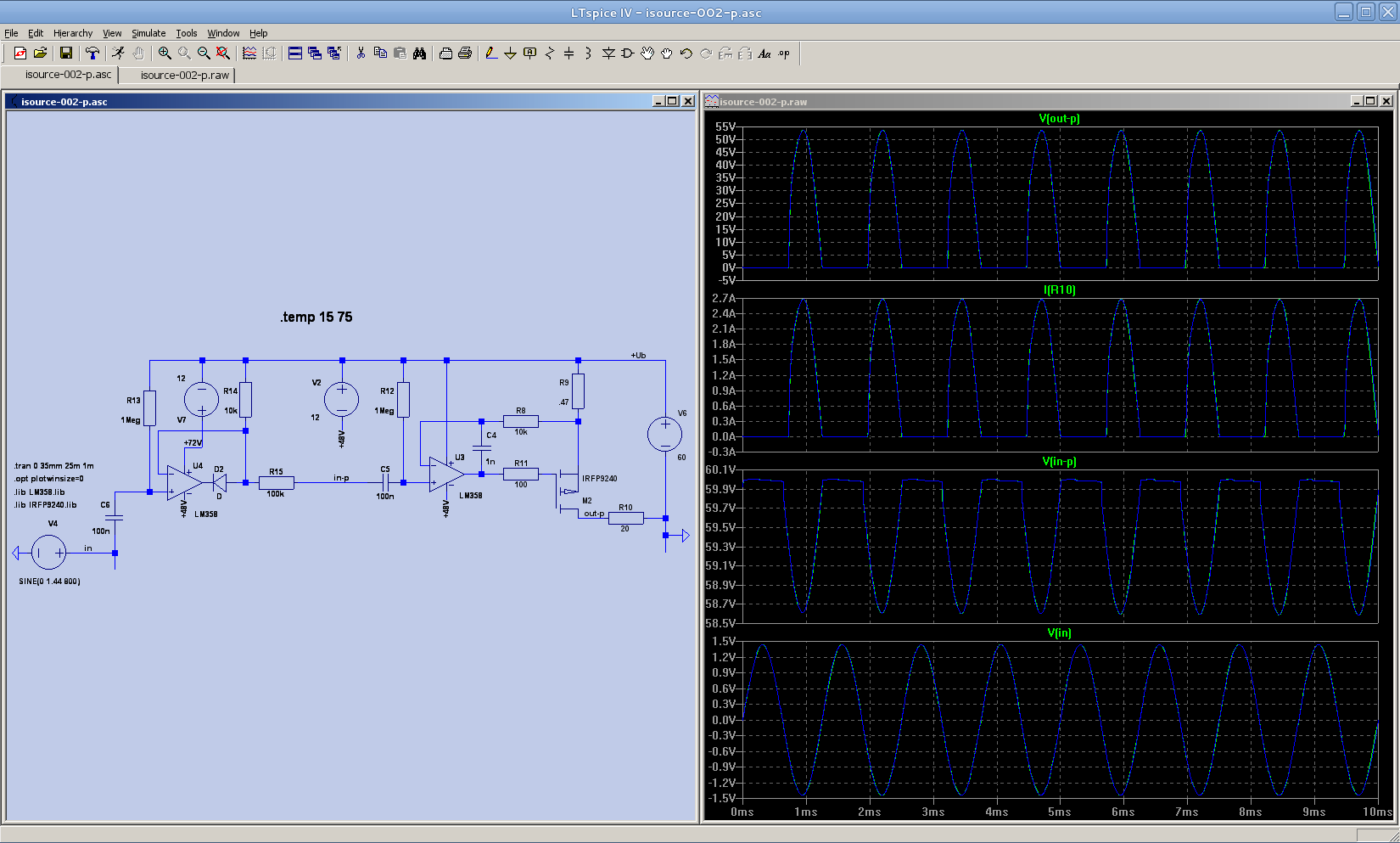

Der LM358 zeigt im Audiobereich ganz heftige Übernahmeverzerrungen der Endstufe im OP. Der hat halt intern eine Klasse B Endstufe und muss dann beim Übergang etwa 0,5 V mit der relativ dürftigen Slew Rate überwinden. Je nach Anwendung kann es sein, dass man den Übergang nicht braucht - als Gate Treiber sollten aber Ströme in beide Richtungen vorkommen. Auch beim Rauschen ist der LM358 nicht gerade gut. Der OP27 wäre dagegen schon fast übertrieben gut. Den Übergang dürfte man besser hin bekommen, indem man die Aufteilung nicht per Gleichrichter davor macht, sondern das Signal auf eine Stromquelle gibt, und das was die eine Seite nicht schafft dann die andere erledigen lässt.

Ulrich H. schrieb: > Der OP27 wäre dagegen > schon fast übertrieben gut. Das macht nichts, sie stehen bei LTS in unbegrenzter Stückzahl kostenfrei zur Verfügung. Ulrich H. schrieb: > Den Übergang dürfte man besser hin bekommen, indem man die Aufteilung > nicht per Gleichrichter davor macht, sondern das Signal auf eine > Stromquelle gibt, und das was die eine Seite nicht schafft dann die > andere erledigen lässt. Das hört sich kompliziert an. Ich mache das über eine Beschränkung der Schleifenverstärkung. Max Mustermann schrieb: > Das will ich sehen. Anbei. LG old.
Ulrich H. schrieb: > Der LM358 zeigt im Audiobereich ganz heftige Übernahmeverzerrungen der > Endstufe im OP. Der hat halt intern eine Klasse B Endstufe und muss dann > beim Übergang etwa 0,5 V mit der relativ dürftigen Slew Rate überwinden. > Je nach Anwendung kann es sein, dass man den Übergang nicht braucht - > als Gate Treiber sollten aber Ströme in beide Richtungen vorkommen. > Auch beim Rauschen ist der LM358 nicht gerade gut. Der OP27 wäre dagegen > schon fast übertrieben gut. Besser als der LM833N? Der wurde mir nun wiederum als besonders rauscharm empfohlen - und das stimmt. Hab' ihn in meinem IC-Grab als Vorstufe drin - und konnte das Ganze so hintrimmen, dass nicht mal im Kopfhörer was rauscht. (Kopfhörer-Endstufe so weit aufgedreht, dass ich voll mithören kann, wenn der Kopfhörer nur auf dem Tisch liegt.) ;) http://www.hkraus.eu/Schaltg.jpg Irgendwie müssen die Jungs bei der Entwicklung auch das Phänomen ausgetrickst haben, dass BJTs nur bei 10...20k Quellimpedanz ihr Rauschminimum haben. > Den Übergang dürfte man besser hin bekommen, indem man die Aufteilung > nicht per Gleichrichter davor macht, sondern das Signal auf eine > Stromquelle gibt, und das was die eine Seite nicht schafft dann die > andere erledigen lässt. Lieber nicht. Nimm dir mal eine meiner Simus und gib mal auf den Eingang einer Endstufen-"Hälfte" (in-p oder in-n) beide Halbwellen. Übelste Regelschwingungen, und beim Einschwingen etwa das Doppelte der Amplitude, auf die sie sonst begrenzt. Mit jeder "falschen" Halbwelle setzt du nämlich die gesamte Regelung kurzzeitig außer Gefecht. Der FET ist zu, und der OpAmp spielt verrückt. Falls da einem allerdings noch ein Trick einfällt, wie man den begrenzen könnte (also zusätzlich als Gleichrichter beschalten, ohne die Regelung zu beeinflussen) - hab' ich mir ja auch schon überlegt, aber selbst -0.6V (auf die man mit einer Diode begrenzen könnte) sind schon einiges zuviel ...

Max Mustermann schrieb: > Falls da einem allerdings noch ein Trick einfällt Siehe Anhang. LG old.
D a r i u s M. schrieb: > Max Mustermann schrieb: >> Falls da einem allerdings noch ein Trick einfällt > > Siehe Anhang. Sieht gut aus, aber was bezweckst du mit D2 / C1? Die hängen in der Luft. Vorschlag: Damit den Opamp versorgen. Ob der 60V so richtig mag, wage ich zu bezweifeln. ;) Übrigens verbitte ich mir hiermit in aller Form, dass du alles als deine "Erfindung" ausgibst. Das war meine Idee - die du erst abgelehnt hast.

D a r i u s M. schrieb: > D2 Stabilisiert die Hilfsspannung Uop > R3 Vorwiderstand für die Z-Diode D2 > C1 (10µF) verblockt Die an D2 stabilisierte Betriebsspannung Jo, s. Anhang. ;) [Pfennigfuchserei] Schonmal was von integrierten Spannungsreglern gehört? Ein 78L12 an dieser Stelle kostet (für Privatkunden) so >~ 10 Cent, regelt außerdem noch ein bisschen. ;) [Noch lange nicht /Pfennigfuchserei] ;)

War ist jetzt eigentlich das Problem mit dem Shuntwiderstand, den jeder andere benutzt? Wenn sowas wie "Laufzeitunterschiede" kommt, bitte mit Größenordnungen.

Max Mustermann schrieb: > Deine Schaltung hat einen zu geringen Eingangswiderstand - du siehst, > bei einem Innenwiderstand der Quelle von (durchaus realistischen) 47k > sackt die Spannung schon auf die Häfte ab. Für das Eingangssignal liegen > R6 und R7 nämlich parallel (C1 ist dafür ein Kurzschluss). Abhilfe? Ganz einfach. Aber darauf bist du sicher auch schon selber gekommen, oder? ;)
Leider nicht ganz so einfach: Dein "Trick" klappt nur, wenn man U(noinv) mit R6 / R7 so etwa auf 5,566V hält. Und deine "Erklärungen" sind streckenweise ziemlicher Kackelfax, wie: Mit dem Spannungsteiler könnte man den Ruhestrom einstellen. Wo willst du die Widerstände dafür hernehmen? Hab' mal Toleranzen von +-1% simuliert - verheerend. Ach ja: Der Ruhestrom (und damit die Ausgangsspannung) sollte übrigens 0 sein, wenn man die "exakt getrennten" Halbwellen wieder genauso exakt zusammensetzen will. Soviel zu den Anforderungen an den Arbeitspunkt und seine Stabilität. ;) Danke also für deine "Hilfe" bei dem Versuch, das Ganze erst mal so richtig vor die Wand zu fahren. ;)
genervt schrieb: > Eine Standardschaltung (Präzisions-Stromquelle) so zu modifizieren, dass > sie die speziellen Anforderungen in einer speziellen Anwendung erfüllt, > ist nur Darius gelungen. Na, und wie. ;) > Der zusätzliche Transistor, die Diode nebst zugehörigem Spannungsteiler > sind eben gerade die Innovation, die die spezielle Anwendung hier zum > Funktionieren bringt und dies ist Darius's kreative Leistung. Was die wert ist, siehst du jetzt. Beitrag "Re: LTS: ota pwr mos fet amp für."

Ich habe also erst mal weiter nichts gemacht, als mich an der richtigen Wert für R1 'ranzutasten: 43kΩ. Hier der Arbeitspunkt (Ruhestrom) für die Toleranzgrenzen: Uth = 2V ... 4V R1 = 43kΩ +-10% Temp: 15 ... 75 °C So, jetzt kommst du "warum-einfach-wenn's-auch-kompliziert-geht"-Denker. ;)
Max Mustermann schrieb: > Danke also für deine "Hilfe" bei dem Versuch, das Ganze erst mal so > richtig vor die Wand zu fahren. ;) Ok, den entscheidenden Fehler hast du wohl nicht mit Absicht gemacht, nur nicht bedacht: "Hochlegen" der Potenziale für den Opamp bringt nichts. Die Regelung arbeitet wirklich ab 0V am Eingang völlig linear. Und der Ausgang der Opamp liegt schon höher, nämlich mindestens um Uth des FET. (Beispiel für Uth = 2V, 3V, 4V).
Max Mustermann schrieb: > Die Regelung arbeitet wirklich ab 0V am Eingang völlig linear. q.e.d. ;) Beide Hälften "verheiratet" und erst mal beide Halbwellen mit "Trapezen" von 0 bis Vollaussteuerung (an 20Ω) simuliert - es geht um das korrekte Zusammensetzen ohne Übernahmeverzerrungen.

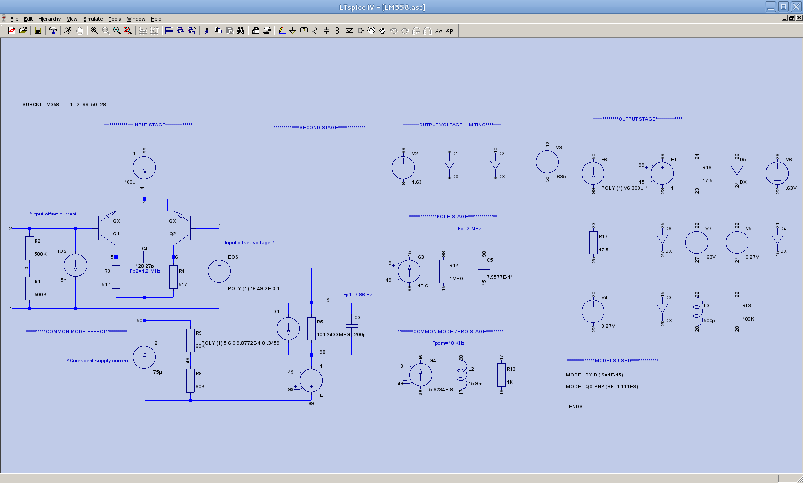

Max Mustermann schrieb: > Auf den ersten Blick sehe ich nichts, was das Modell kann, und womit ich > das Original überfordert hätte. Du? > > (Quelle: Datasheet von Texas Instruments - konnte mich so schnell nicht > durchtelefonieren, ob man urheberrechtlich gesehen das so darstellen > darf, aber ich denke mal, sie werden auf eine Klage verzichten, so lange > ich's nicht als eigenes Werk verkaufe. Lohnt sich aber echt nicht - der > kostet z.B. bei Völkner 19ct.) ;) Also wer Lust hat zum "Re-Engineering" - hab' mal angefangen. Kann nur dazulernen. ;)

Max Mustermann schrieb: > Max Mustermann schrieb: > >> Bei der Gelegenheit auch, was der LM358 alles so ist. ;) > > Auf den ersten Blick sehe ich nichts, was das Modell kann, und womit ich > das Original überfordert hätte. Du? Naja, irgendwas scheint da nicht zu stimmen - oder werden Q1 und Q2 invers betrieben ...
Max Mustermann schrieb: > Max Mustermann schrieb: >> Max Mustermann schrieb: >> >>> Bei der Gelegenheit auch, was der LM358 alles so ist. ;) >> >> Auf den ersten Blick sehe ich nichts, was das Modell kann, und womit ich >> das Original überfordert hätte. Du? > > Naja, irgendwas scheint da nicht zu stimmen - oder werden Q1 und Q2 > invers betrieben ... Nein, das sind PNP-Typen. ;)

Das inv und noninv potentialmässig Abstand zur positiven Rail benötigen erkennst Du nicht? Das sollte man auf den Ersten Blick sehen können. http://www.mikrocontroller.net/attachment/245060/LM358-schematic.png Du hattest Glück, dass dieser OP mit den Eingängen an der negativen Rail arbeiten kann. Das ist aber schon eine Besonderheit. LG old.
D a r i u s M. schrieb: > Das inv und noninv potentialmässig Abstand zur positiven Rail > benötigen erkennst Du nicht? Ach, und den haben sie wohl nicht? > Du hattest Glück, dass dieser OP mit den Eingängen an der > negativen Rail arbeiten kann. Das ist aber schon eine > Besonderheit. Jajaaa, die Jungs werden sich wohl was dabei gedacht haben: http://www.mikrocontroller.net/articles/Konstantstromquelle#Konstantstromquelle_mit_Operationsverst.C3.A4rker_und_Transistor

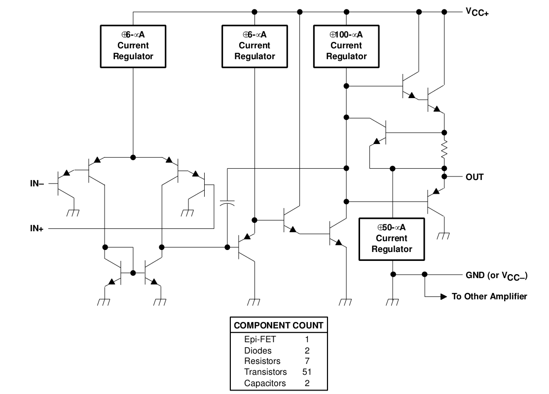

> Das sollte man auf den Ersten Blick sehen können. > > http://www.mikrocontroller.net/attachment/245060/LM358-schematic.png > > Du hattest Glück, dass dieser OP mit den Eingängen an der > negativen Rail arbeiten kann. Das ist aber schon eine > Besonderheit. Na, und das erst: D a r i u s M. schrieb: > Das inv und noninv potentialmässig Abstand zur positiven Rail > benötigen erkennst Du nicht? Nö. Komischerweise funktioniert's auch andersrum. ;)
Der 741 ist auf Transistorlevel als Beispiel in der LTspice-Installation dabei.
