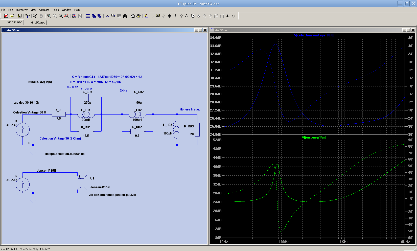

Dann dürften sie doch auch nichts dagegen haben, dass man "eigene"
Modelle auch in Datenbanken packt. Ich bin gerade genervt von ca.60
Speakermodellen, die ich alle durchprobieren muss. Und suche da mal ein
bestimmtes ...
Die sehen alle ziemlich "gleich" aus, bis auf unterschiedliche Parameter
eben, sowas schreit doch nach einer Datenbank, wo man mit einem
Mausklick einen Datensatz auswählen kann (wie eben jetzt schon bei
"Standard"-Rs, Cs, etc).

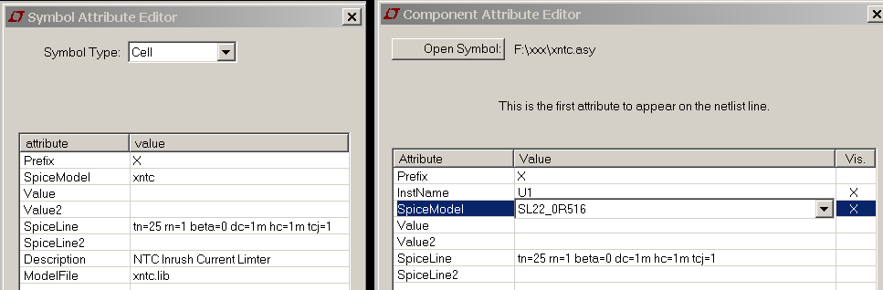

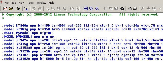

Gast #3969564
npn schrieb:
> Max Mustermann schrieb:
>> Wenn man nur wüsste, welches DBMS das ist, wäre alles Weitere ja kein
>> Problem.
> Das sind doch alles nur Textfiles und die stehen im /lib

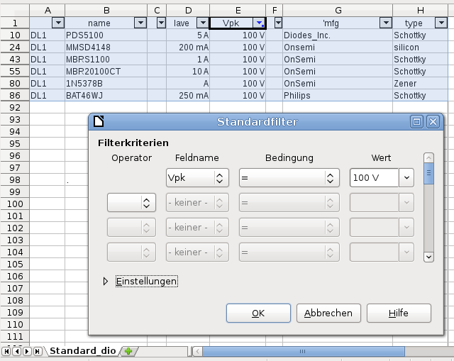

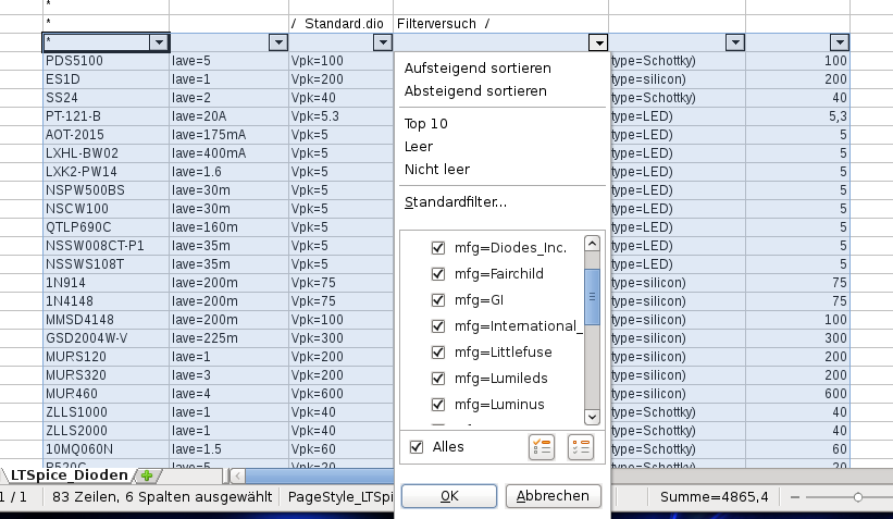

> Unterverzeichnis.
Bis auf die indukiven (./lib/cmp/standard.ind bzw. standard.bead).
Wenn man ein eigenes Symbol spendiert, kann man dabei zumindest eine
Drop-Down Auswahl aller in der verknüpften Datei enthaltenen subckt
erreichen. Allerdings ohne die Möglichkeit, zusätzliche Sortier- bzw.
Info-Felder anzugeben.
Es wäre meiner Meinung nach eine sinnvolle Verbesserung so etwas
einzubauen - bis dahin verwende ich, je nach Umfang, Text- oder
Excel-Dateien. Manchmal sind die auch die Grundlage für die
subckt-Generierung.
> erreichen.
Hm, wie geht das?

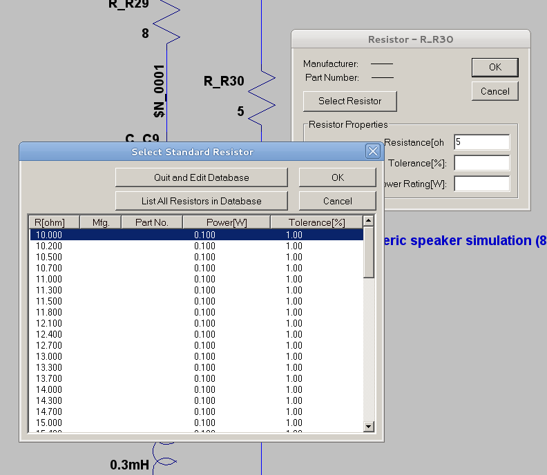

#3969620
>> Problem.
> Unterverzeichnis. Egal ob die Endung jetzt *.sub oder .dio oder wie auch
> immer heißt. Es sind Textfiles.
Nein. Alle, die, aus denen du mit einem Dialog auswählen kannst ("Select
Resistor" z.B.), sind Datenbankdateien. Und der Dialog bietet da auch
an, die Datenbankeinträge zu editieren, neue einzubauen, zu löschen
(Vorsicht)! ;)
Beipiel: /lib/cmp/standard.res - versuch' mal, die mit einem Texteditor

Gast #3969679
>> erreichen.
> Hm, wie geht das?
Siehe Hilfe:
Schematic Capture-Creating New Symbols-Adding Attributes
"There is a symbol attribute, ModelFile, that may be specified. This is
used for the name of a file to be included in the netlist as a library.
If the prefix attribute is 'X' and there is a symbol attribute
SpiceModel defined that is subcircuit defined in the model file, then a
drop list of all subcircuits names will be available when an instance of
the symbol is edited on a schematic."
#3969887

#3970285
> bestimmtes ...
Hier sind sie übrigens, bei Interesse. Quellenangabe inside. ;)
Wobei man sagen muss: Duncan ist da etwas "anspruchsvoller" - nur mit
Thiele-Small-Parametern der Hersteller - naja, das ist gerade mal so
ausreichend.
So weit ich das beurteilen kann - die Theorie hab' ich noch nicht ganz
gefressen, s. meine Experimente. Naja gut, mein Studium ist auch schon
etwas länger her. ;)
Ach ja: Die "_" nerven mich auch, deshalb hab' ich's mal mit "-"
probiert - LTSpice frisst das. Nur keine Leerzeichen. :-/
Man nehme mal einen Widerstand / einen Schwingkreis 'raus / schließe ihn
kurz und beobachte, wie sich die Impedanzverlauf ändert ...
>> Hm, wie geht das?
> Siehe Hilfe:
So weit war ich auch schon. Das macht LT übrigens mit ...zig seiner
"special devices", das Symbol wird dann als "nicht editierbar"
deklariert - ha ha. Beispiel .../lib/sym/PowerProducts/LT317A.asy:
Version 4
SymbolType CELL
RECTANGLE Normal -128 -64 128 96
TEXT 0 0 Center 2 LT
WINDOW 0 0 -63 Bottom 2
WINDOW 3 16 112 Left 2
SYMATTR Value LT317A
SYMATTR Prefix X
SYMATTR SpiceModel LTC.lib
SYMATTR Value2 LT317A
SYMATTR Description Positive Adjustable Regulator
PIN 0 96 BOTTOM 8
PINATTR PinName ADJ
PINATTR SpiceOrder 1
PIN 128 0 RIGHT 8
PINATTR PinName OUT
PINATTR SpiceOrder 2
PIN -128 0 LEFT 8
PINATTR PinName IN
PINATTR SpiceOrder 3
Die Quellen stehen hier:
... /LTspice/examples/jigs/*.asc

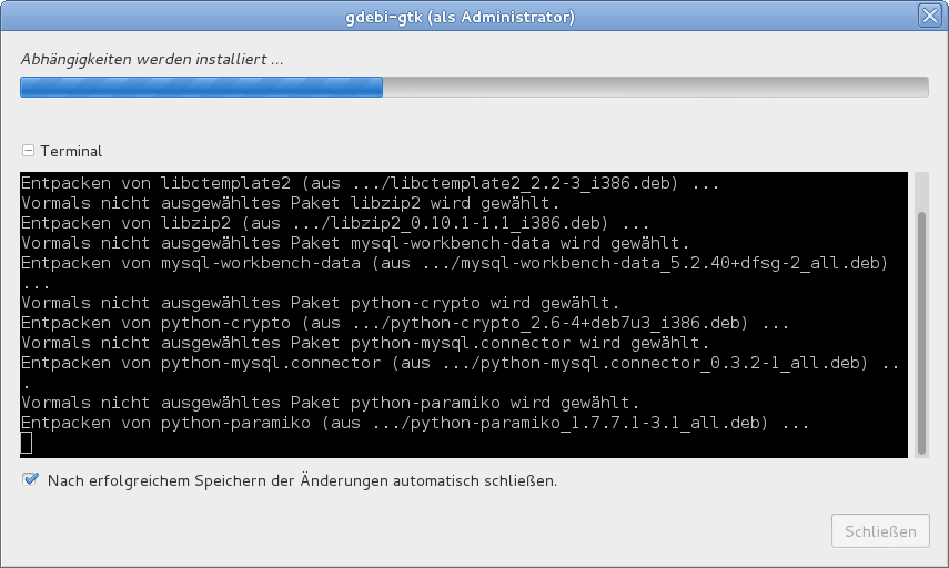

Wisst ihr was: Ich nehme mir jetzt mal eine von LTSpice und werfe sie
meinem MySQL-Server zum Fraß vor. Ob er sie als Datenbanktabelle
erkennt? Seine Tabellen sind nämlich letztendlich auch nur einzelne
Files. ;)

Zumindest schon mal nach einem. Nur auf den Spaltenkopf klicken.

.../LTspice/lib/cmp/standard.res (mit "res" wie "resistor") ;)
>>> denn navigierbar ist das mangels
>>> Sortierbarkeit nach mehreren Parametern NICHT!
> Ja, aber eben nur nach einem Kriterium, was bei mehr als 100 Modellen
> langsam sinnlos ist. Also entweder den Modellfriedhof sinnvoll begrenzen
> oder Mehrebenennavigation ermöglichen.
Dritte Möglichkeit: Eine Datenbank verwenden. ;)

Entschuldige, das geht. ;) Auswählen funktionert erst mal, nur beim
Abspeichern hat sich mein LTSpice jetzt hoffnungslos aufgehängt ...
#3970727
>>> erreichen.
>> Hm, wie geht das?
> Siehe Hilfe:
Und das passiert auch bei Symbolen von LT selber (wie
"UniversalOpamp2"). Sobald man das Dropdown-Feld nur einmal angeklickt
hat. Der Dialog lässt sich auch mit "Cancel" nicht mehr schließen ...
Funktioniert das bei dir? Dann zeig' doch mal die Dateien, ich bin mit
meienm Latein am Ende. ;)
#3970751
Helmut S. schrieb:
> Klar geht das.
> UniversalOpamp2 benutze ich fast täglich.
Ich auch, aber habe dieses Feld noch nie benutzt, nur eben "Value"
geändert.
Und du kannst auch problemlos ein anderes "Spice Model" auswählen?
> Da stürzt nichts ab.
Es stürzt ja auch bei mir nicht ab, aber hängt sich derart auf, dass ich
nur noch den Prozess killen kann. ;)
Persönliche Seite #3970789
Hm. Du meinst das aufklappbare Parameter-Feld in manchen Symbolen?! Ja,
das hat ein eigenartiges Verhalten und ich hab auch lange gebraucht, es
nach den Wünschen von Mike zu bedienen lernen. Das taucht immer auf,
wenn in der Modelldatei mehrere subckt definiert sind.
Da ich gerade sehe du benutzt Linux, würde ich vermuten das es dort
vielleicht nicht oder eher etwas anders zu bedienen ist. Helmut müßte
das wissen, da ich kein Linux benutze.
Diese Aussage "kein Linux" bezieht sich dann auch auf deinen geposteten
Screen-Shot. Was soll das? Kann ich nichts damit anfangen.
> Dann nenn doch mal hier ein kryptische Datei und ich erkläre dir, was es
> soll.
Das ist einfach ne lange Liste von Objekten (aka einzelne Widerstände).
Ohne Verknüpfung in irgendwelche Richtungen - das was man unter
'Datenbank' doch verstehen würde.
Das ist das was ich gerade vermute, da ich diese für mich sinnlose Datei
"Resistor" eh nicht benutze - wie ich bereits schrieb. Aber ich habe mir
andere ähnliche Sachen in LTspice angesehen und da war es so. Ich glaub
es war die Datei ferrite-beads und dann noch capacitor und inductance.
Kann sein die Zahlenwerte sind direkt in IEEE754 32bits float
geschrieben. Benutzt LTspice auch reichlich intern.
Was nützt dir die Datenbank, wenn sie kein Frontend hat? Ne Datenbank
benutzt man bei großen Dateien mit vielen Abhängigkeiten,
Mehrfachzugriff usw.
Das was Mike da macht, ist einfach ne lange Liste einlesen in ein
struct. Das Sortieren von sagen wir mal 300 MOSFETs dauert bei heutigen
Maschinen allenfalls Millisekunden. Da brauchts keine Datenbank.

#3970800
Naja, und wenn's nur einer ist, hast du ja keine Auswahl. ;) Aber wie
"muss" man das denn nun bedienen, ohne das ganze Programm aufzuhängen?
Kaum. Läuft ja mit Wine, das "gaukelt" den Programmen eine
Windows-Umgebung incl. Dateisystem "vor", sozusagen.
https://www.winehq.org/
Wird allerdings auch interpretiert als: *W*ine *i*s *n*ot an *e*mulator.
Naja, hab' mir da halt ein Admintool für Datenbanken installiert. Hat
sich ja nun erledigt.

Und das sind die einzigen Meldungen, die da kommen:
hk@Melina:~$ wine "C:\Program Files\LTC\LTspiceIV\scad3.exe"
fixme:ntdll:server_ioctl_file Unsupported ioctl 24000 (device=2 access=1 func=0 method=0)
Geschenkt - man bedenke, dass z.B. DLLs generell nur als "stubs"
vorhanden sind...  Also nicht immer auf nur Mike schimpfen - dass das
nach wie vor mit Wine läuft, das macht nicht jeder so. ;)

Gast #3971727
Ja - Problemlos. Ich habe mal die Dateien zum Screenshot angehängt, es
funktioniert aber auch in allen anderen Fällen, in denen ich die Auswahl
verwende.
Das LTspice hängenbleibt habe ich nur sehr selten erlebt. Und wenn, dann
nicht reproduzierbar, sondern immer erst nach mehreren Runs bei
Modellen/Schaltungen mit Konvergenzproblemen.
#3971813
Danke.
> es
> verwende.
Ich gerade wieder. ;) Einmal zuviel auf das Feld geklickt - der Dialog
lässt sich nicht mehr schließen. Scheint wohl doch der "nicht ganz
vollständigen Emulation" ;) durch Wine geschuldet zu sein ... Aber damit
kann ich leben. Weiß auch schon, dass ich da nur den Prozess "scad3.exe"
killen muss, nicht das ganze System ;)

Ohne LTSpice lib-Daten mit einer Tabellenkalkulation filtern geht.
Als Beispiel habe ich Standard.dio verwendet, das ja eine Textdatei ist.
Es ist mühsam das ganze in eine Tabelle zu bekommen, die Struktur
in Handarbeit.
Dafür filtern in freier Wahl.
Wichtig ist allerdings, wenn etwa eine Spannung > und < innerhalb
eines Wertes sein soll geht das nur mit Zahlen, im Beispiel die letzte
Spalte der Tabelle.
Erstellt mit LibreOffice, Excel ab 97 .. 2003 sollte auch gehen,
aber nicht getestet.

Das ganze etwas kosmetisch verschönert.
Die Zahlenreihe habe ich wieder entfernt,
wegen dem Unterschied von Komma und Punkt bei unterschiedlichen
Tabellenkalkulationen, es sind nur noch Texte.
Dafür geht > und < nicht mehr.Die Erste Spalte
DL1 steht fur Dioden LTC.
Als csv exportiert, sollte es eine SQL-Datenbank nehmen,
nicht getestet.
In einem anderen Forum hier gibt es ein SQL-Datenbank-Projekt
namens EleLa, eine elektronische Bauteilelagerverwaltung.
Spice-Modelle verden nicht verwaltet.
EleLa - Elektronik Lagerverwaltung ab V2.0
Beitrag "EleLa - Elektronik Lagerverwaltung ab V2.0"
EleLa - Elektronik Lagerverwaltung Entwicklung V3.0
Beitrag "EleLa - Elektronik Lagerverwaltung Entwicklung V3.0"
Bei Spice-Modellen gibts auch Unterschiede,ein Simulations-
Softwareanbieter listet über 20000 Modelle in einer
Excel-Tabelle.Der Haken dabei ist, daß z.B. auch interne
mathematische Funktionen wie LOG oder ABS als Spice-Model
gelistet werden...
