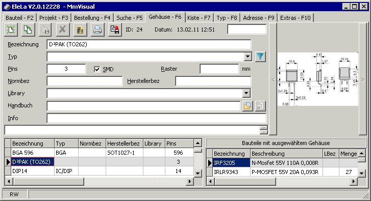

Einfaches Setup-Paket installiert als SQLite-Variante eine sofort
lauffähige Version.

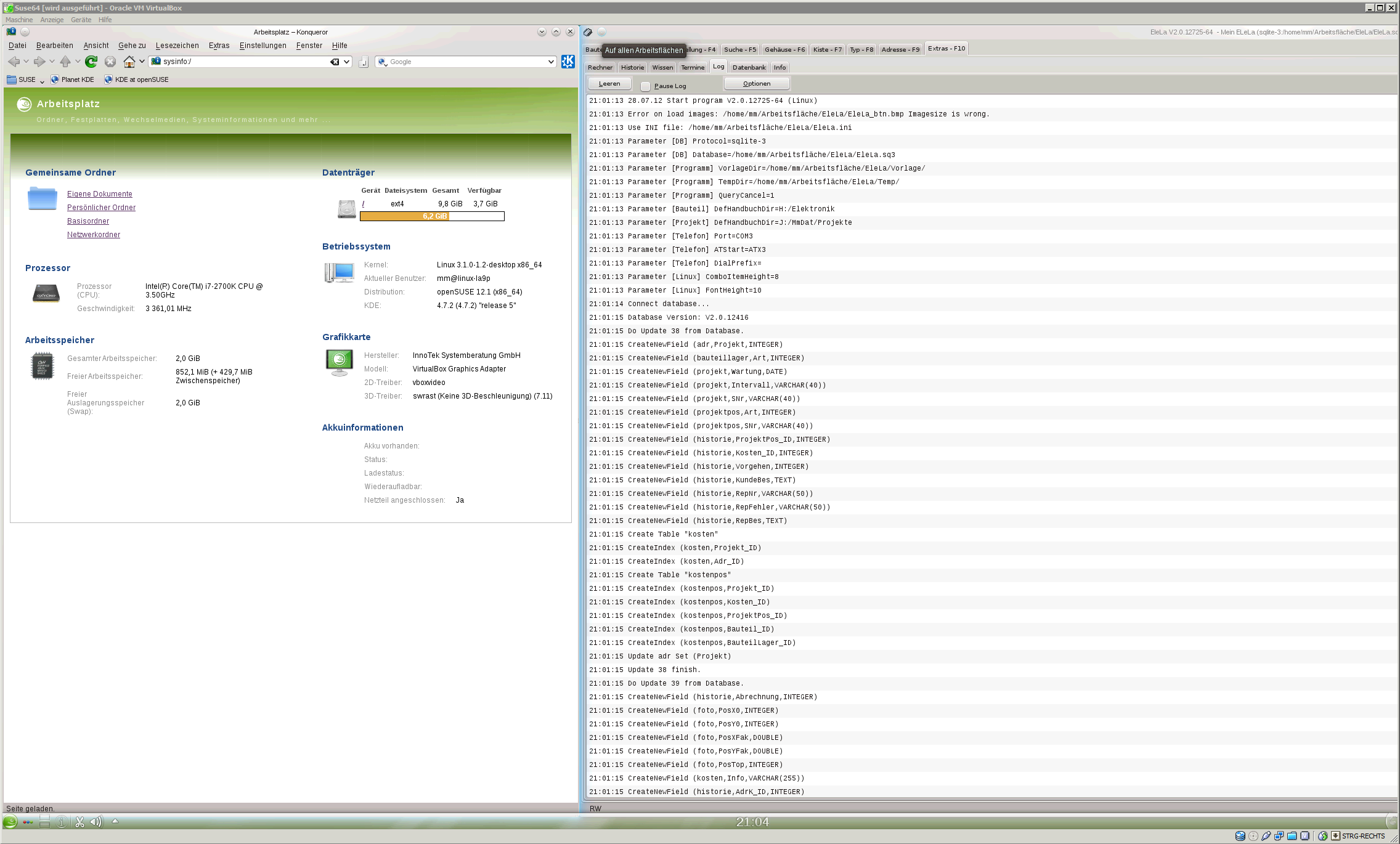

Versionsabfrage / Downloadhelper:
In EleLa eine Versionsabfrage implementiert mit der die aktuellen
Test-Version geladen werden können. Siehe Screenshot. Geöffnet wir
dieser mit:
Extras - F10 >> Info >> Versionsabfrage
Dabei werden alle aktuell verfügbaren Downloads gezeigt. Mehr dazu in
der EleLa Hilfe.

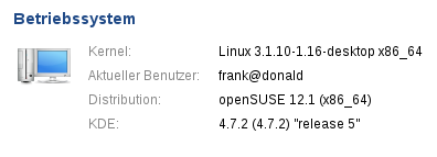

von Frank K. (frank)
ich hatte das Problem schon mal (siehe Screenshot und
Beitrag "Re: EleLa - Elektronik Lagerverwaltung ab V1.2.11A26"). Mit EleLa
V2.0.12423 funktioniert es, mit Version 2.0.12725 geht es nicht. Die
Fehlermeldung kommt sofort nach dem Start. Ich nutze OpenSuSE Linux 12.1
mit sqlite Version 3.7.12. Die sqlite Version 3.7.8 habe ich auch
getestet, da ist aber das selbe Problem.
Gruß,
Frank
von Markus M. (Firma: EleLa - www.elela.de) (mmvisual)
Ist im Ordner von EleLa eine Datei "libsqlite3.so"?
Wenn ja, dann löschen. Da dies eine 64 Bit EXE ist muss die Datei
einfach gelöscht werden, dann nimmt EleLa die, die bereits im
Betriebssystem dabei ist (die 64-Bit Variante).
Nein, eine libsqlite3.so ist nicht im EleLa Ordner. EleLa nimmt die lib
des Betriebssystems (mit strace kontrolliert). Mein Linux ist 64 Bit.
Die 32 Bit Version habe ich auch getestet, da ist aber das selbe
Problem.
@Frank
Bei mir klappt die Verbindung mit SQLite.
Anbei ein Screenshot vom Linux mit der VirtualBox. Ich glaube ich habe
die gleiche Linux-Version wie Du, siehe Screenshot.
@Volkmar, stimmt, ich ändere das gleich. In der Datensicherung ist die
neue Tabelle auch noch nicht drin.
Ist nicht ganz die selbe Version, ich habe da weitere Updates
eingespielt. Welche sqlite3 Version hast Du ?
$>zypper info sqlite3
Daten des Repositories laden ...
Installierte Pakete lesen ...
Informationen für Paket sqlite3:
Repository: server:database
Version: 3.7.12.1-64.1
Arch: x86_64
Hersteller: obs://build.opensuse.org/server:database
Installiert: Ja
Status: aktuell
Installierte Größe: 65,0 KiB
Zusammenfassung: Einbettbare SQL-Datenbank-Engine
Beschreibung:
SQLite is a C library that implements an embeddable SQL database
engine. Programs that link with the SQLite library can have SQL
database access without running a separate RDBMS process.
22
SQLite is not a client library used to connect to a big database
23
server. SQLite is a server and the SQLite library reads and writes
24
directly to and from the database files on disk.
25
26
SQLite can be used via the sqlite command line tool or via any
27
application that supports the Qt database plug-ins.

Aktiviere mal in der INI den Parameter
[Debug]
Mode=2
und starte die EXE und schicke mir alles was im Log steht. Am besten als
Text-Datei Anhang, denn das wird ziemlich lang.
Hier das Log. Kann man das Log auch gleich direkt in eine Datei
schreiben lassen?
Ja, den INI Parameter
LogInFile=1
setzen, dann wird immer sofort in die Datei geschrieben.
EleLa findet dennoch nicht die richtige .so Datei.

auch den Fehler mit DB-Connect. Ich hab dann einfach mal in der ini die
Datenbank von "Database=./Lucas.sq3" in "Database=Lucas.sq3" geändert et
voilà die Datenbank wurde direkt verbunden.
Ich gehe also davon aus, dass der relative Pfad ./Lucas.sq3 nicht
passend aufgelöst wird.
Grüße,
Lucas
Das müsste im Log zu sehen sein.
Extras-F10 > Log
Da steht dann eine Zeile mit:
Parameter [DB] Database=....
und dahinter der komplett aufgelöste Name zur Datenbank-Datei.
Kannst Du mir bitte schrieben was da steht bei
./Lucas.sq3
und
Lucas.sq3?
Das mit dem Pfad auflösen funktioniert wenn ein Host Name eingetragen
wird. Also in der elela.ini:
[DB]
Protocol=sqlite-3
HostName=none
In V2.0.12811 braucht man keinen Hostname eintragen, wenn der leer ist
wird EleLa automatisch bei SQLite-3 einen "localhost" rein schreiben.
Somit braucht man nichts mehr berücksichtigen.

von Lucas K. (lucas_k)
Hallo Markus,
Mit dem Tipp von Frank funktioniert es. Ich hab mal das Log kopiert und
angehängt.
Die Pfade, die angegeben sind passen alle.
Ich hoffe, ich kann dir damit helfen.
Grüße, Lucas
OK, dann schaue ich dass das "Hostname" Problem beseitigt wird.
Vielen Dank für den Log.

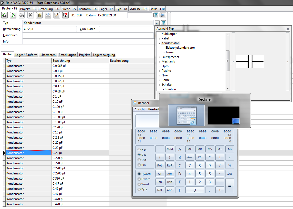

Kleiner Korrekturvorschlag: Unter Extras->Rechner wird bei jedem Tool
(Taschenrechner, Kalender,...) kein neues Fenster in der Taskleiste
erzeugt, außer beim Spannungsteiler. Da kannst du vielleicht den
Fenstertyp umstellen, damit es einheitlich wird.
Nein, das ist Absicht. Leider kann ich den Taschenrecher/Kalender nicht
beeinflussen. Wenn der Spannungsteiler offen ist, so kann man EleLa
weiter bedienen und z.B. zurück zur Bauteilseite wechseln und
nachschauen was man für Widerstände am Lager hat.

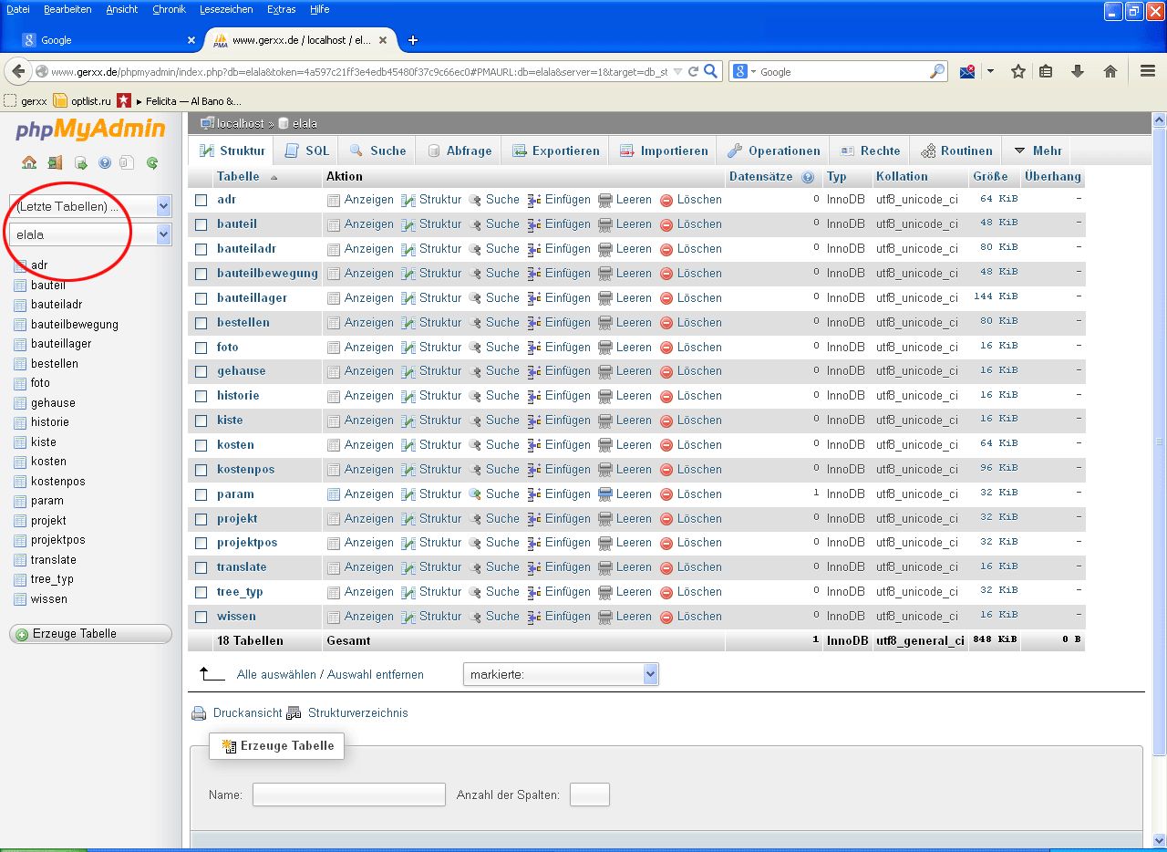

von Nikolaus R. (Firma: STUDIO REPAIR) (nikolausriehm)
Ich habe EleLa gerade heute neu entdeckt - sehr schön! Nach dem Anfixen
mit der SQLite-Go-for-it!-Installation wollte ich jetzt die
MySQL-Installation benutzen, bekomme beim Import der Daten aber immer
diesen Fehler:
Error
SQL query:
-- Tabellenstruktur für Tabelle 'bauteilbewegung'
CREATE TABLE IF NOT EXISTS bauteilbewegung(
ID int( 11 ) NOT NULL AUTO_INCREMENT ,
Bauteil_ID int( 11 ) NOT NULL ,
BauteilLager_ID int( 11 ) NOT NULL ,
Bestellen_ID int( 11 ) DEFAULT NULL ,
Projekt_ID int( 11 ) DEFAULT NULL ,
ProjektPos_ID int( 11 ) DEFAULT NULL ,
UserName varchar( 50 ) COLLATE utf8_unicode_ci DEFAULT NULL ,
ComputerName varchar( 50 ) COLLATE utf8_unicode_ci DEFAULT NULL ,
Grund varchar( 200 ) COLLATE utf8_unicode_ci DEFAULT NULL ,
PMMenge int( 11 ) DEFAULT NULL ,
Datum DATETIME,
AendDatum TIMESTAMP NOT NULL DEFAULT 'NOW',
PRIMARY KEY ( ID ) ,
KEY bauteilbewegung_Bauteil_ID_IX( Bauteil_ID ) ,
KEY bauteilbewegung_BauteilLager_ID_IX( BauteilLager_ID )
) ENGINE = InnoDB DEFAULT CHARSET = utf8 COLLATE = utf8_unicode_ci
AUTO_INCREMENT =0;
MySQL said: Documentation
#1067 - Invalid default value for 'AendDatum'
Die DB ist angelegt in UTF8, der Import auch als UTF8. Muss man sonst
noch etwas beachten beim Import?
Grüße, Niko
Die bisherige SQLite-Datenbank mal sicherheitshalber Zippen und sichern.
Mache es so:
- mit phpMyAdmin die Datenbank löschen
- User Name/Passwort usw. mit phpMyAdmin einrichten, so wie in der EleLa
Hilfe unter "Installation" > "2.b.2" beschrieben
Dann geht das ganz fix:
- EleLa starten
- Extras-F10 >> Log >> Optionen
- Es erscheint der Dialog "Konfiguration"
- Reiter "Datenbank" auswählen
- Alle Verbindungsdaten eingeben (Protokoll, Host, Port = 3306,
Datenbank (die existiert ja noch nicht, dennoch z.B. "elela" eingeben),
User und Passwort)
- Taste "Erzeuge neue Datenbank" drücken, damit wird EleLa die Datenbank
"elela" samt aller Tabellen anlegen.
- Taste "Teste Verbindung" wird dann auch grün
- Taste "Speichern"
- Taste "Schließen"
- EleLa neu starten
Dann wenn EleLa wieder da ist, sind alle Tabellen leer. Jetzt werden die

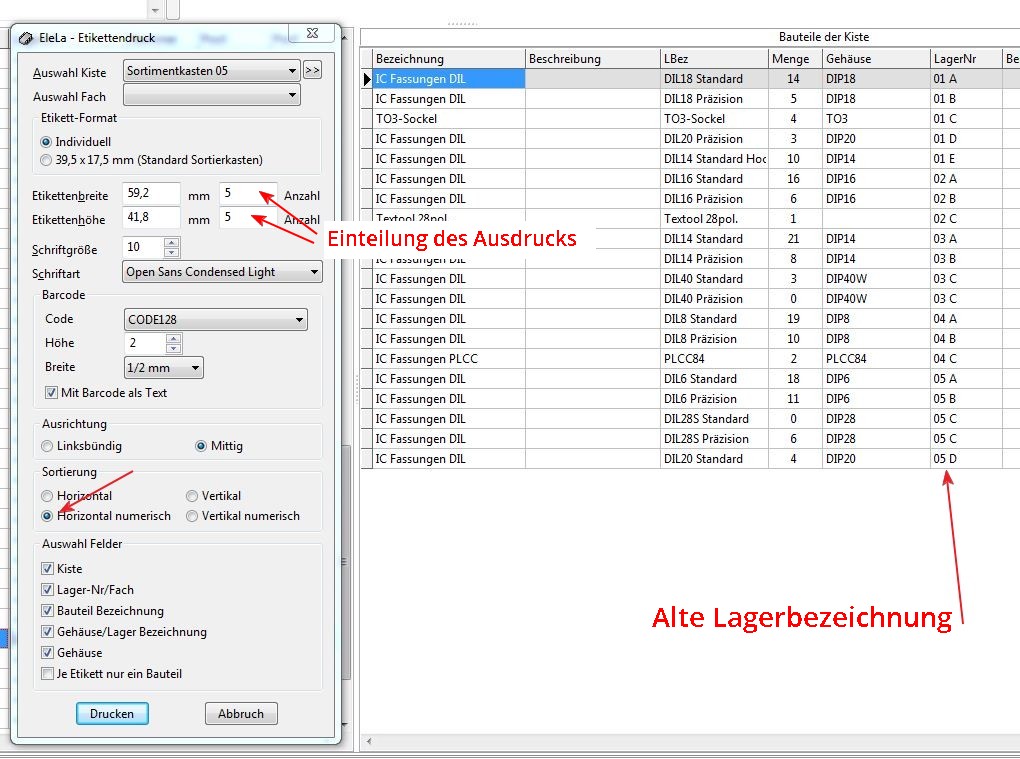

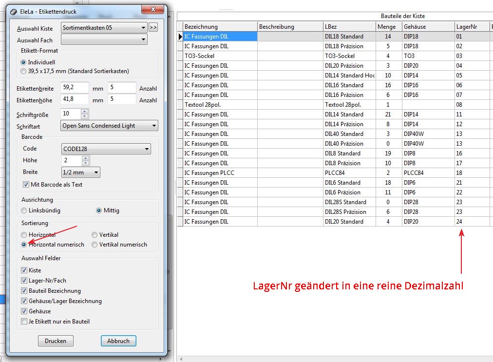

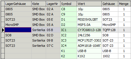

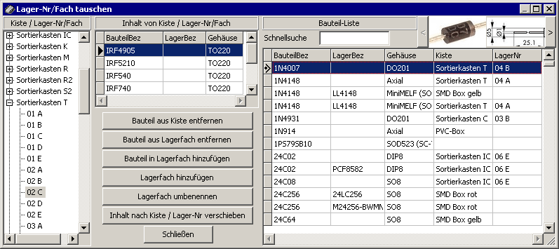

Hier eine Anmerkung bzw. ein Tipp für alle, betreffend zum
Etikettendruck für die automatische Erstellung eines DIN A4- Etiketts,
als Deckeleinleger für eine Kleinteilebox
wie z.B. diese hier:
http://www.wachter24.de/images/produkte/i53/5333-457250-pf.jpg
Problem: Beim Ausdruck stimmt das ausgedruckte Layout nicht mit dem
Layout der Boxeinteilung des Herstellers überein (siehe vorher.pdf)
Lösung: Ändern der LagerNr in eine reine Dezimalzahl (Zahlen) ohne
Hexzahlen (Buchstaben).
Das Ergebnis: siehe nachher.pdf und nachher.jpg)
Begründung: Wie in dem Bild (vorher.jpg) gezeigt, enthält die Tabelle
"LagerNr" die Werte 01 A, 01 B, 01 C, … 02 A, 02 B, usw. . So wie in der
Hilfe als Tipp angegeben. Das ist jetzt erst einmal nicht verkehrt und
erleichtert auch die Orientierung im Lager erheblich.  Wenn man sich
aber einen Einleger für eine kleine überschaubare Box, gefüllt z.B. mit
Aderendhülsen, automatisiert aus dem Etikettendruck generieren möchte,
passt das ganze natürlich nicht mehr. (siehe nachher.pdf
Elela interpretiert die Lager-Nummer in diesem Fall als HEX Zahl. Elela
wandelt den Eintrag nicht in irgendeinen ASCII String um.
Sondern beginnt mit 0x01A...0x01E in der ersten Zeile. Danach fehlen die
Zahlen
0x01F..0x029 und weiter gehts mit 0x02A, 0x02B, .... Die Werte
0x01F..0x029 sind die Lücken im Ausdruck. (siehe vorher.pdf)
Daher am besten die Fächer von 1..25 einfach durch nummerieren und
dann kommt es so raus wie gewünscht. (siehe nachher.pdf)
Wenn kein Buchstabe "A".."F" in einem der Fächer drin ist, wird die
Zahl automatisch als DEZ Zahl gerechnet und nicht als HEX Zahl.
Anwendungsvorschlag:
Für die großen Schubladenmagazine mit 60 Schubladen verwende ich
weiterhin die Nummerierung mit der Einteilung der Spalten und Reihen
wegen der Übersichtlichkeit beim suchen und der Mehrfachbelegung der
Kästchen. Aber bei kleineren Boxen die z.B. mit Aderendhülsen oder
Crimpstecker gefüllt sind macht meiner Meinung die oben gezeigte
Variante durchaus Sinn.
MFG Manuel

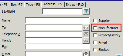

von Edo N. (edonork)
Hello:
(Sorry about posting in English).
I'm using ELELA Win 32 2.0.12819.
New companies added to "Address" don't appear in the "manufacturer"
field when adding new items to database.
Regards,
Edo.
You must set the checkbox "manufacturer" in "Address-F9". All addresses
where have set this checkbox can you chioce in "Component-F2".
With this feature is the address list smaller.
See picture.
PS: Sorry, my english is not so good to translate the complete help
file. In this there have I write all features and functions. You can
translate the text by Google Translator like this:
http://translate.google.de/translate?sl=de&tl=en&js=n&prev=_t&hl=de&ie=UTF-8&layout=2&eotf=1&u=http%3A%2F%2Fwww.mmvisual.de%2FHilfe%2FEleLa%2FIndex.htm
Thank you Markus.
Awesome aplication.

von Axel R. (rocken)
Wenn ich bei einem Bauteil über den "..."-Button den Typ änderen möchte
und sich dann das "Auswahl Typ"-Formular öffnet, kann ich nicht mehr mit
ALT-TAB zwischen verschiedenen Programmen und EleLa hin- und herwechseln
(EleLa ist nicht mehr erreichbar).
Kann man da vielleicht etwas an den Formulareinstellungen verändern?
Woanders im Programm ist mir das Problem noch nicht aufgefallen.
Merkwürdiges Phänomen. Bei klappt das (Win7/64) ohne Probleme. Was hast
Du für ein Betriebssystem?
Ist das immer so oder nur heute?
Wegen der Sache mit ALT-TAB...Ich habe Windows 7 mit 64Bit.
Bei mir klappt das Problemlos, mit der EXE 32 Bit und 64 Bit.
Welche EleLa Version hast Du?
Ich habe das mit der aktuellen, V2.0.12829 getestet.
Hier nochmal ein Screenshot von der aktuellen Version auf dem man das
Problem sieht. Bei geöffnetem "Auswahl Typ"-Fenster ist EleLa nicht mehr
per Alt-Tab erreichbar
von Volkmar D. (volkmar)
Hallo Markus,
ich kann das von Axel beschriebene Problem nachvollziehen.
Hier Windows 64bit, Elela 32bit (V2.0.12828).
Habe ein Windows Explorer-Fenster und Elela auf. Klicke unter Bauteil
auf den Button mit den 3 Pünktchen neben dem Typ und rufe "Typ ändern"
auf. Dann erhalte ich das Fenster zur Auswahl des Typs. Wenn ich jetzt
mit Alt-Tab durch die Programme ticker, dann sehe ich nur 2
Möglichkeiten: Das Explorer-Fenster und den Desktop. Aber an EleLa komme
ich nicht ran.
Gleiches auch bei Bestellung und den Button mit den 3 Punkten neben der
Auftragsnummer ("Globale Änderung Auftrag").
Ich glaube dies tritt überall dort auf wo ein Fenster über ein
Untermenü/Rechtsklick aufgeht. Siehe auch die Filter-Buttons (gerade
festgestellt)
Volkmar
Wenn man die visuellen Designs im Windows deaktiviert, funktioniert die
ALT-TAB Funktion richtig. Inwiefern ist denn genau dieses Formular
speziell? Wenn man den EleLa Taschenrechner, eine Kalenderansicht,
"Prüfe Menge für Produktion" öffnet oder ein beliebiges anderes Fenster,
funktioniert die ALT-TAB Funktion auch ohne das Abstellen der visuellen
Designs.
Wenn ich das wüsste. Ich debugge das mal durch.
Nach einem ersten Test mit einem neuen Programm liegt es wohl an mir.
Ist behoben. Ich musste die Dialoge mit einem anderen Border-Style
erstellen, dann klappt das.
