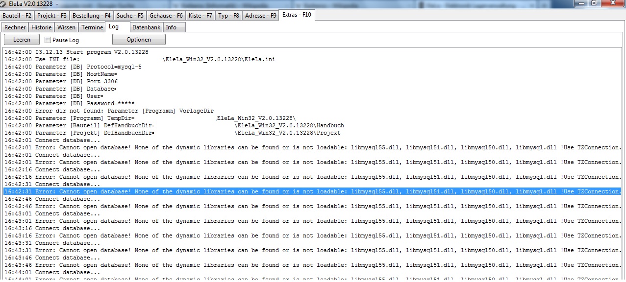

Komplett neu installiert, win 7 / 64
Jetzt rennt es ohne probleme, keine ahnung warum es jetzt geht...
Computer auf irrwegen wahrscheinlich :-)
Danke
von Markus M. (Firma: EleLa - www.elela.de) (mmvisual)
Dann ist ja gut.
Ansonsten den Parameter "LogInFile" aktivieren, dann wird alles in einer
Datei aufgezeichnet.

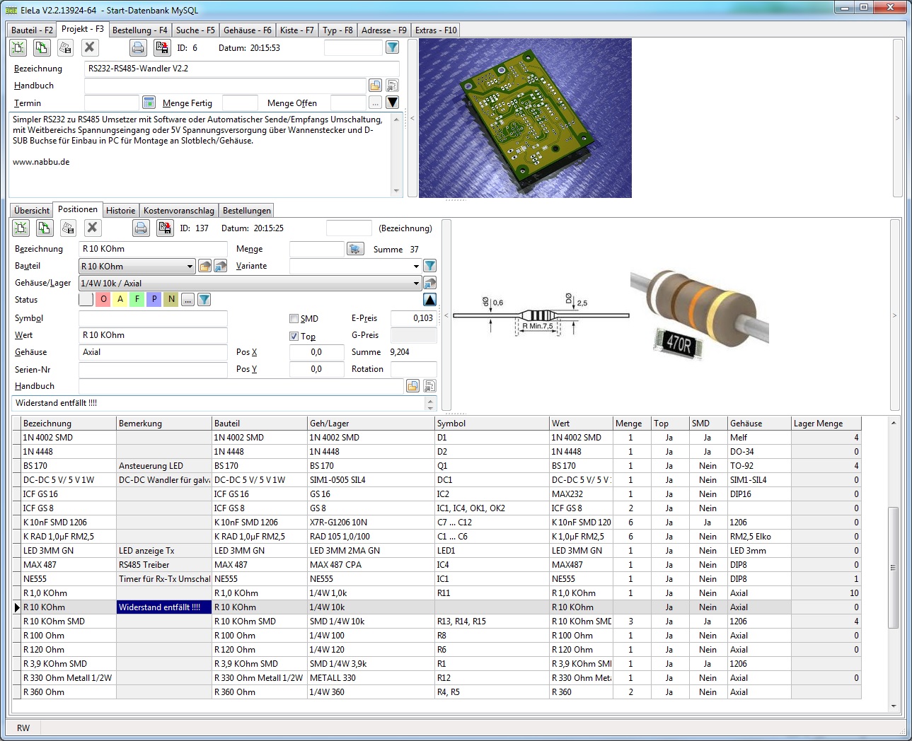

Eine Kleinigkeit habe ich in der Version 2.0.13317 (64) gefunden und 2
Fragen:
- wenn unter F3 Projekte "Menge Offen" leer ist und ich etwas eingebe
fehlt die Aktualisierung des "..." Buttons, er bleibt grau, man muss
z.B. nochmal auf das Projekt klicken damit er wieder aktiv wird
- kleine Anfrage: wenn man ein Projekt bucht und es fehlen Bauteile,
könntest Du eine Meldung in das "Projekt Buchen?"-Fenster einbauen?
"Achtung, einige Bauteile fehlen" oder so...
- große Anfrage: was hälst Du von einer Art Bestellverwaltung, sprich
eine Tabelle mit Bestellungen, die dann Bestellpositionen enthält und
Massenänderungen erlaubt? Ich denke an folgenden Workflow: man
selektiert Bestellpositionen und klickt "neue Bestellung" an -> damit
werden diese als "bestellt" markiert und eine neue Bestellung beim
gewählten Lieferanten angelegt. Ist das Paket dann da, prüft man die
Positionen, lagert es ein und kann dann für die komplette Bestellung "In
Lager buchen" anklicken.
Ich denke das ist nicht in einer Stunde zu realisieren, wäre aber eine
sehr praktische Funktion - so würde man gleich sehen, was man wo
bestellt hat, und sobald eine Lieferung da ist hat man viel weniger
Klicks, um alles zu buchen.
Viele Grüße,
Jurij
> Fragen:
Das geht schon, wenn man speichern drückt (Strg+s) und wenn unter
Positionen Datensätze drin stehen.
Wenn man gebaut hat und es fehlen in EleLa Bauteile, dann wurden die
wohl nicht richtig in EleLa eingetragen. Denn das Borad wurde ja gebaut
und EleLa macht dann daraus automatisch den Bestand "0".
Es kann ja nichts fehlen, sonst hätte man das Board auch nicht bauen
können.

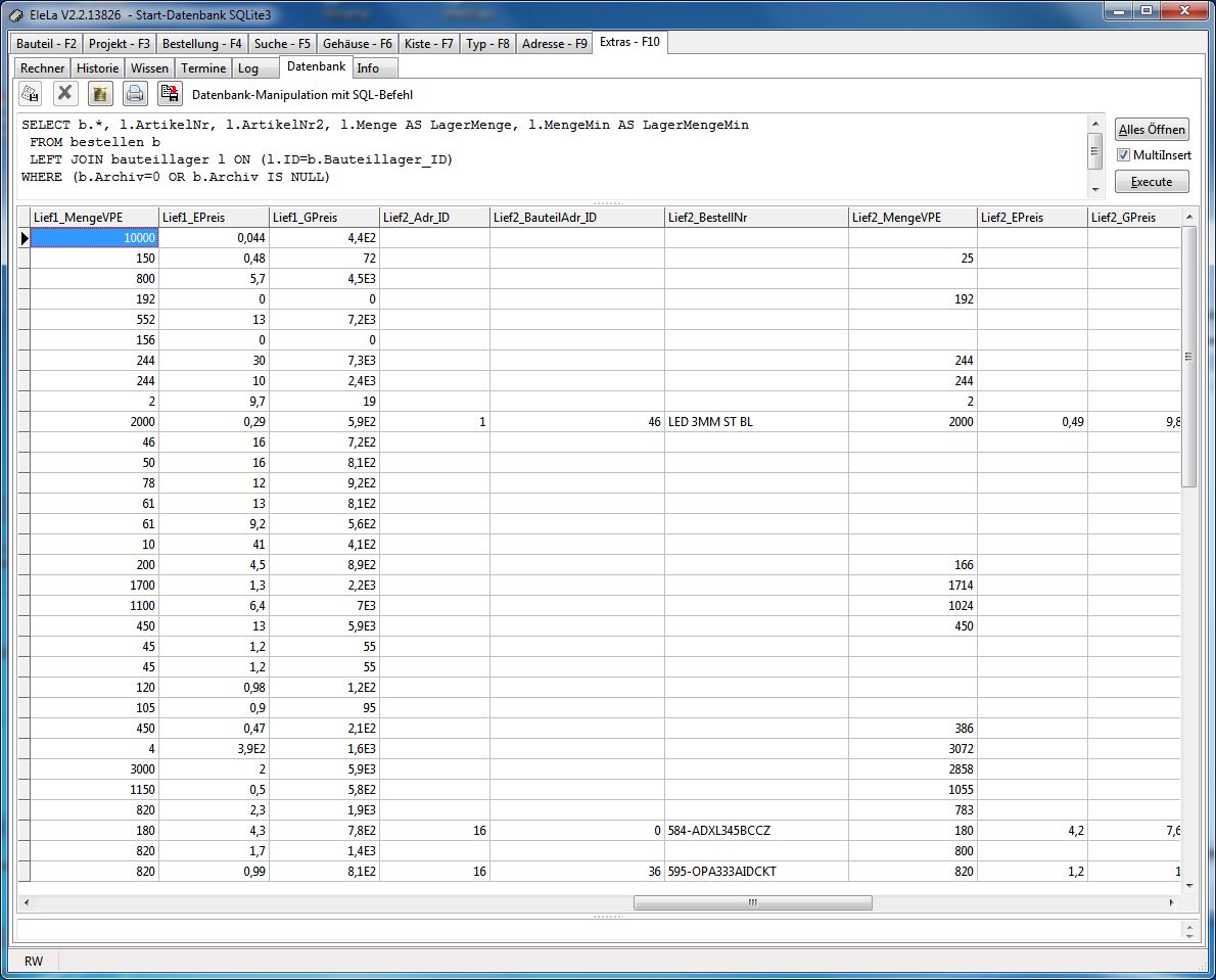

Axel R. schrieb:
> Ich hätte gedacht, dass man eine entsprechende SQL-Abfrage für die
> Spalte machen könnte.
Ja, stimmt, das kann relativ leicht unter Gehäuse/Lager mit angezeigt
werden.
SELECT L.*, SUM(p.Menge * K.MengeOffen) AS ProjSum
FROM bauteillager L
LEFT JOIN projektpos P ON (P.BauteilLager_ID = L.ID)
LEFT JOIN projekt K ON (K.ID = P.Projekt_ID)
WHERE L.Bauteil_ID=320
GROUP BY ID
ORDER BY Bezeichnung
Ich denke ich kann das bald rein bekommen. Die Spalte wäre dann
ReadOnly.
Das "WHERE L.Bauteil_ID=320" ist die ID des Bauteils. Bei der Ansicht
für alle Bauteile kann man die Zeile auch weg lassen (dann dauert die
Abfrage ein paar Sekunden).

Ich habe Dir eine Mail mit der EXE geschickt. Bitte teste das mal.
- Spalte "ProjSum"
- Bildreihenfolge Bestellung
von Axel R. (rocken)
Danke für Test-Version. Die neuen Features machen sich super.
Also die Bildreihenfolge bei der Bestellung erscheint jetzt logischer
und hilfreicher da man sofort weiß wie die Teile der Lieferung aussehen.
Die neue Spalte gefällt mir auch sehr gut. Ich denke sie wäre noch
nützlicher wenn die Differenz zur Spalte "Menge" angegeben wird.
Also: 10 Teile sind im Lager, 7 davon in aktive Projekte -> "Menge
Netto" ist 3. Damit sieht man dann wirklich direkt wieviele Bauteile
noch da sind.
Die Spalte wäre auch unter Projekte->Positionen hilfreich.

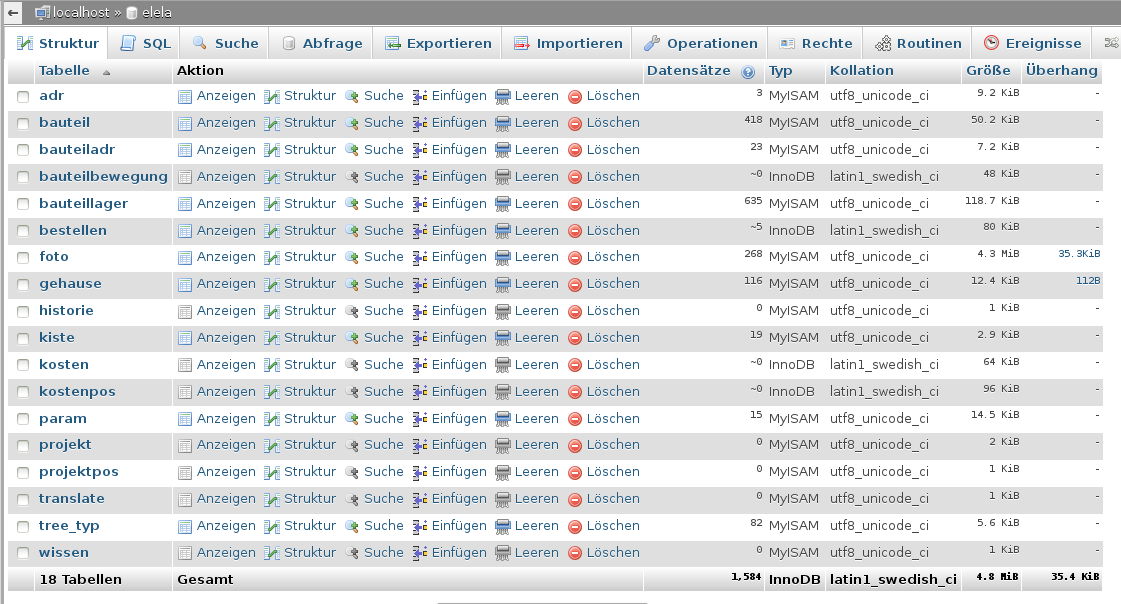

von coldtobi (Gast)
Markus Müller schrieb:
> SELECT * FROM param WHERE ParNr=1
Anbei.
Ich hab noch einen Screenshot von phpmyadmin drangehängt, ein paar
Kollationen kommen wir ein wenig "schwedisch" vor :-)
Kanns daran liegen?
Das sieht mir auch zu sehr gemischt aus. Ich vermute mal, du hast in der
Zwischenzeit die MySQL Server Version ausgetauscht und der neue hat
einen anderen Defaultwert.
Kannst Du mal unter
Extras-F10 > Log > Optionen
Unter "Extras" > "Log in Datei": "Log mit SQL Monitor" (Dann EleLa neu
starten)
Im gleichen Dialog unter "Datenbank"
im Feld Datenbank mal z.B. "elelatest" eingeben und dann die Taste
"Erzeuge neue Datenbank" drücken?
Und dann mir nochmals von phpMyAdmin einen Screenshot schicken sowie die
Logdatei (ist im Ordner Log)?
Den DB-Mischmasch kann man beheben indem man die Datenbank exportiert
als SQLite Datei und dann die MySQL Datenbank so neu anlegt und dann die
Daten erneut importiert. Allerdings sollte nicht "Schwedisch" als
Kollation sondern "utf8_unicode_ci" drin stehen.
Die Tabellen mit "Schwedisch" sind alle während dem Update neu angelegt
worden.

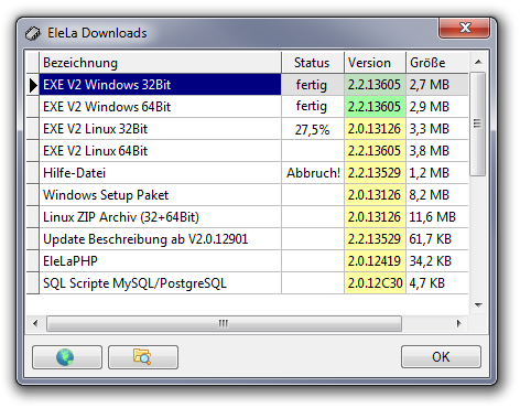

EleLa Version V2.2.13529 kann nun mit der Versionsabfrage geladen werden
- Win32/64
- Hilfedatei
- Updatebeschreibung
Mit ein paar kleinen Verbesserungen und beseitigten Bugs. Siehe
Updatebeschreibung.

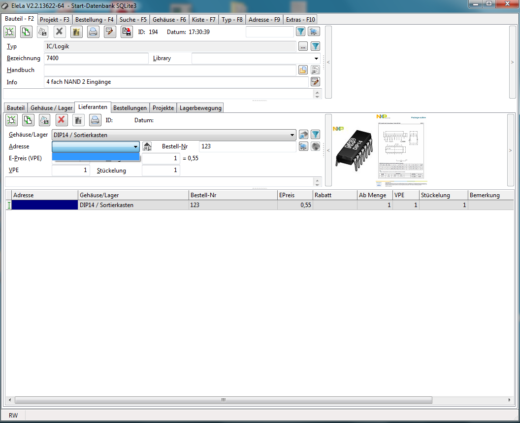

Wenn man in der Bestellansicht auf "Gehe zu Bauteil-Lieferant" klickt,
wird in der Lieferanten-Ansicht die Combobox und die Tabellenspalte
"Gehäuse/Lager" nicht richtig geladen (Combobox enthält Daten vom zuvor
gewählten Bauteil; Spalte bleibt leer). Erst wenn man kurz zu einem
anderen Reiter wechselt (z.B. Gehäuse/Lager) und wieder zurück, ist
alles wieder richtig.

Als letztes wollte ich dazu anregen, vielleicht den Dialog der
Versionsabfrage zu überarbeiten und eventuell etwas logischer zu
gestalten (siehe Anhang). Doppelklick auf einen Eintrag startet den
Download, erneuter Doppelklick bricht diesen ab. Buttons für die
Webseite, zum öffnen des Download-Verzeichnis und zum Schließen des
Dialogs (mit "OK"...nicht "Abbrechen".
Kann ich nicht nachvollziehen, bei mir wird die Combobox immer richtig
gefüllt gezeigt. Steht ein Fehler unter Extras > Log?
Ich schreibe mir das mal auf.
Im Log steht leider nix drin. Das fehlerhafte Verhalten lässt sich aber
gut reproduzieren. Es ist tritt bei diesem Button immer auf.
Tut mir leid für die vielen Mails! Da es jetzt wieder um die öffentliche
Version geht, schreibe ich hier weiter.
Im Konfigurations-Dialog, Reiter Datenbank wird beim "..."-Button zur
Auswahl der Datenbank der Mauszeiger mit dem Rechtsklick-Menü angezeigt,
obwohl sich kein Menü beim Rechtsklick öffnet.
Ja, das ist richtig. Bei SQLite geht das Datei-Öffnen Fenster auf, bei
MySQL kann EleLa die vorhandenen Datenbanken alle zeigen.
Anbei V2.2.13622 zum Download mit der Versionsabfrage. Wer heute bereits
die V2.2.13621 geladen hat, sollte evt. auf V2.2.13622 updaten da es
vorkommen kann, dass bei SQLite die Bilder nicht korrekt gezeigt werden.
MySQL hat keine Probleme.

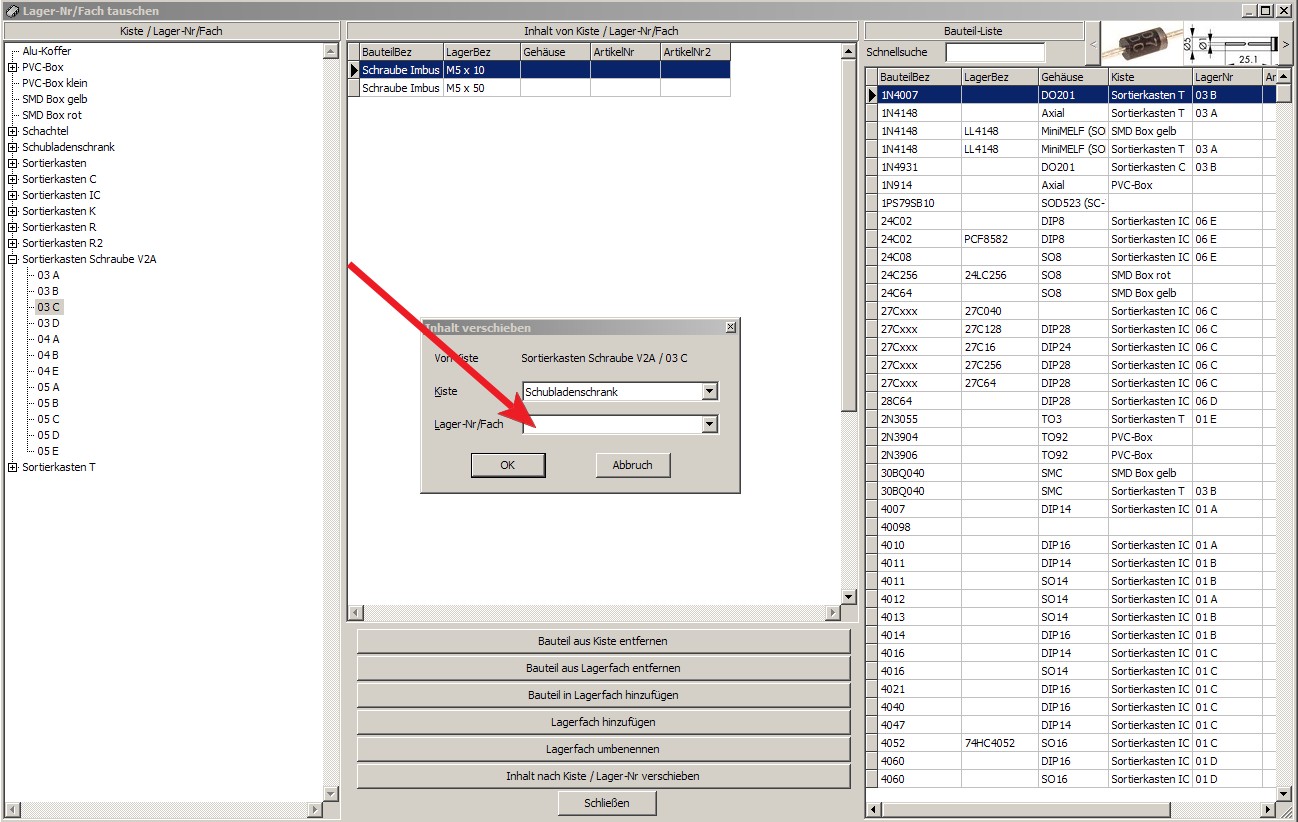

von Roland (Gast)
nachdem ich mich nun nach langer Zeit für die Version2 entschlossen habe
(nach dem Motto: "never change a running system ! :-) ), ist mir
folgender Bug aufgefallen:
Beim "verschieben" eines Datensatzes (Rechtsclick oben links, siehe
Bild)
wird der Datensatz zwar verschoben aber erst richtig angezeigt wenn ich
das Programm schliese und wieder Neustarte.
Vorher ändert sich der Ort des Bauteils nicht.
Roland
Lange nichts mehr von Dir gehört ;-)
Ja, der Bug war mal drin, ist in der aktuellen Test-Version schon
draußen.

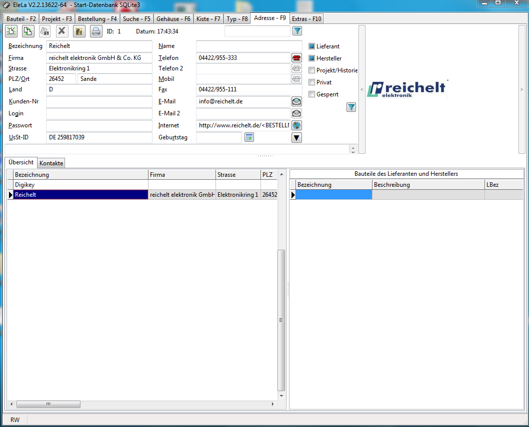

von Chris (Gast)
ich habe mir vorhin auch EleLa heruntergeladen und bin dann dem Tutorial
in der Hilfe gefolgt.
Allerdings kann ich keinen Lieferanten auswählen, da die Auswahlliste
leer ist.
Unter "Adressen" steht jedoch reichelt drin, ich habe dann noch einen
zweiten hinzugefügt, aber kann trotzdem nichts auswählen.
Wahrscheinlich mach ich noch irgendwas falsch, wäre super wenn mir
jemand sagen könnte, was genau ;)
Vielen Dank schonmal
lg
Chris
Bei Adresse-F9 das Häkchen "Lieferant" setzen, dann erscheint es in der
Liste. Ist extra so gemacht, damit die Liste bei Bauteil>Lieferant nicht
so groß wird.
Wenn man die Adresse bei Bauteil>Gehäuse/Lager auch sehen will, so muss
das Häkchen "Hersteller" gesetzt sein.
Wenn einem ein Lieferant nicht mehr gefällt, so kann das Häkchen
"Gesperrt" gesetzt werden und es erscheint ein Hinweis bei Bestellung.

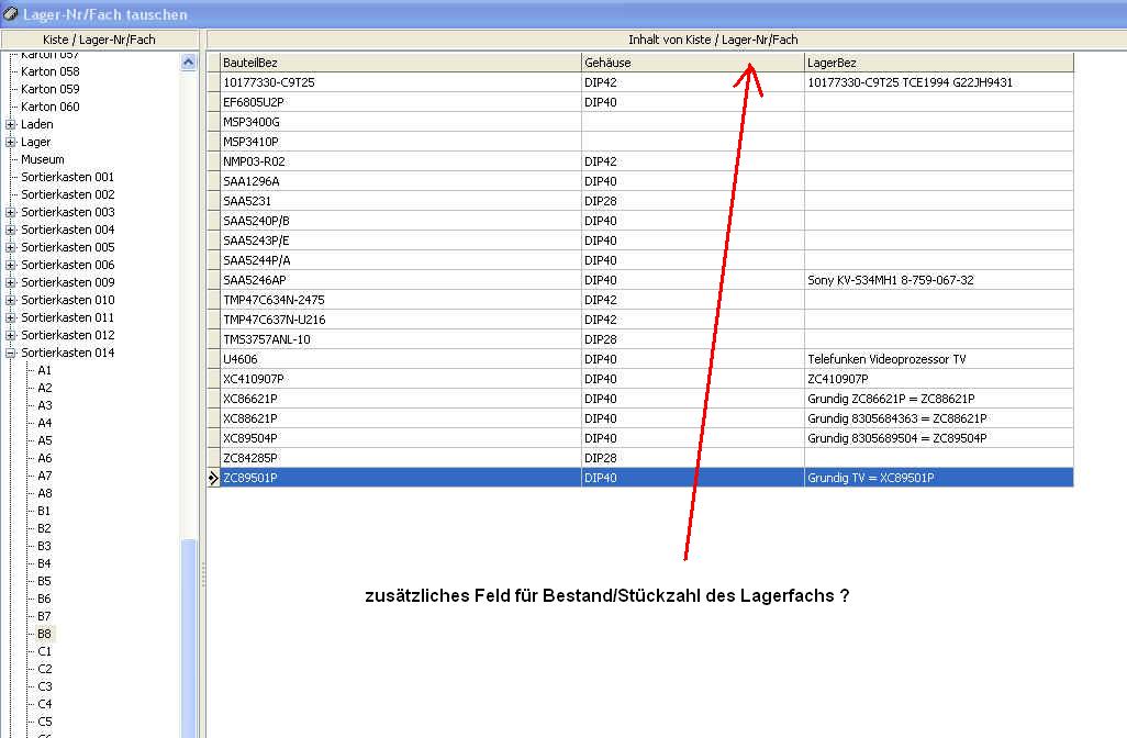

von Roland (Gast)
Hallo Markus,
heut hätt ich mal was auf meiner Wunschliste :-)
wäre es möglich im Fenster "Kiste/Fach verwalten" auch die Stückzahl
(Bestand) mit anzuzeigen ?
Roland
Kein Problem, kann ich rein nehmen.

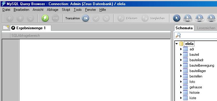

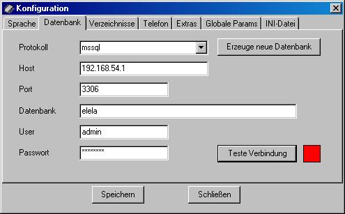

von Torsten K. (Gast)
ich habe ein Problem mit EleLa wenn es um die Nutzung unter mySQL geht.
Anbei mal das Setup
- Synology NAS RS212 auf dem mySQL läuft
- Elela ist auf einem Windows XP Rechner installiert und funktioniert
unter SQLite
- Mit phpMyadmin wurde eine neue Datenbank mit dem Namen <elela>
(natürlich ohne <> Zeichen) auf dem NAS angelegt
- Diese Datenbank wurde mit RazorSQL (OSx) und dem Elela SQL Script (zum
Anlegen der DB) mit den notwendigen Tabellen und Inhalten gefüllt
- Benutzer wurden ebenfalls angelegt und haben alle notwendigen Rechte
erhalten
- Port 3306 ist sowohl bei der Windows Firewall als auch bei der NAS
Firewall freigegeben
- Ein Zugriff mit verschiedenen SQL Tools (wie z.B. RazorSQ oder
SequelPro (MAC OSx) oder MySQLBrowser(Windows)) auf diese <elela>
Datenbank (auf dem NAS) mit den neu angelegten Benutzern ist dabei
möglich
Nun zum Problem...
- Wenn ich unter Elela versuche die Datenbank zu wechseln, also von
SQLite nach mySQL, schaffe ich es nicht auf die angelegte mySQL
Datenbank auf dem NAS zuzugreifen (siehe obiges Bild "Teste Verbindung")
- wie oben erwähnt, kann ich auf die DB mit anderen Tools zugreifen
- Die Nutzung eines mySQL Browsers auf dem Windows Rechner funktioniert
(siehe 2. Bild)
- nur mit Elela komme ich einfach nicht an die DB... hier bekomme ich
immer eine Access Violation ... warum ?
Hat eventuell einer von Euch eine Idee oder was mache ich falsch ?
Vielen lieben Dank und Gruß
TOKABLN
von Julian W. (julian-w) Benutzerseite
Oben im Feld Protokoll steht mssql, steht das nicht für die Microsoft
SQL Datenbank? Du hast doch eine MySQL Datenbank auf der NAS laufen ;)
Welche Version ist EleLa 32Bit oder 64Bit?
Die DLL "libmysql.dll" sollte auch im gleichen Verzeichnis wie EleLa
sein und auch von der gleichen Variante (32/64 Bit).
Alternativ kannst Du die 32/64 Bit Version von EleLa V2.2.xxxxx per
Versionsabfrage laden.
Ansonsten:
Mit den SQL Tools muss nicht unbedingt eine <elela> Datenbank
eingerichtet werden, das kann EleLa alleine mit der Taste "Erzeuge neue
Datenbank".
Dabei legt EleLa automatisch die Datenbank "elela" samt aller Tabellen

Hallo Markus,
Danke für Deine Hilfe... erstmal ich nutze die 32-Bit Version... und
nachdem ich die aktuelle mySQL Workbench installiert habe und daraus die
"mysqllib.dll" ins EleLa Hauptverzeichnis kopiert habe... funktioniert
auch der Zugriff unter mySQL.
Das war der entscheidene Hinweis... weiß nicht warum mir das nicht
selber aufgefallen ist.
Wie auch immer... es funktioniert jetzt und damit gibt es wieder einen
sehr zufriedenen Nutzer Deines tollen Programms.
Gruß nd schönes Restwochenende...
TOKABLN aka Gordon Shumway
Ja, EleLa benötigt immer die entsprechende Datenbank-DLL. Entweder im
gleichen Verzeichnis oder in einem Verzeichnis, das in der PATH Variable
im Betriebssystem hinterlegt ist (z.B. C:\Windows\System32).
Am besten immer in das EleLa Verzeichnis kopieren, somit ist die
Datensicherung der aktuellen EleLa Konfiguration/Version (einfach das
Verzeichnis zippen) leichter.

von Manuel (afflerbach)
Hallo Markus,
habe eine Frage zu Elela V2.2.13622 und vermute das es sich um einen Bug
handelt.
Wenn man sich im Menü Lager-Nr/Fach tauschen befindet und möchte ein
bestimmtes Bauteil oder Bauteile aus der Liste mit der Funktion "Inhalt
nach Kiste / Lager-Nr verschieben",
so kann man in dem neuen Fenster im Feld "Lager-Nr/Fach" keine eigene
Eingabe machen für ein neues Fach, obwohl ein Cursor blinkt. (siehe
Bild)
MFG Manuel
Ja, angeboten werden nur existierende Fächer, kann ich ändern.
Man kann allerdings im Baum rechts mit Rechtsklick auf der Kiste ein
neues Fach anlegen und dan per Drag&Drop dort hin verschieben.
Der ganze Dialog sollte komplett mit Multiselect und Drag&Drop
funktionieren.
Hallo Markus,
das wäre super wenn man das noch einpflegen könnte.
Die Methode mit dem Drag&Drop funktioniert zwar auch, aber die oben
erwähnte Funktion fände ich komfortabler, da ich das Fach direkt ein
hämmern könnte, auch wenn das Fach erst mal nicht existiert.
MFG Manuel

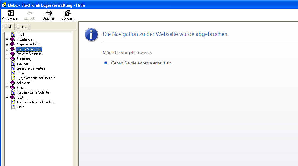

von Roland (Gast)
Hallo Markus,
starte Elela von einer Externen (NAS) Festplatte, dabei wir aber die
CHM-Hilfedatei nicht angezeigt. Der Browser ist Firefox.
Ich muß diese Datei immer erst auf die lokale Festplatte kopieren und
die Freigabe zulassen.
Auf der externen FP geht das "Zulassen" nicht und somit kann ich mit
"F1" die Hilfe nicht aufrufen.
Gibt es da eine andere Möglichkeit ?
Viele Grüße
Roland
von Malte S. (maltest)
Hallo Roland,
klingt nach sowas hier:
http://superuser.com/questions/75571/viewing-chm-files-across-the-network-in-windows-7
CHMs können halt mehr als HTML und sind des öfteren verwendet worden, um
allerhand Dinge auf dem Rechner des Betrachters zu tun, die nicht so
schick waren ;)
Daher verbietet Windows standardmäßig erstmal den Zugriff auf
nicht-lokale CHMs. Die genaue Einstellung, mit der es dann funktioniert,
hängt von OS-Version und Mondphase ab, eine Lösung für dich ist evtl. in
obigem Link dabei oder sonst frag nochmal Tante G. nach CHM Netzwerk
o.ä.
von Roland (Gast)
Hallo Malte,
Danke für den Link, habs mir mal angesehen,
diese HKEY_LOCAL_MACHINE-Einstellungen beziehen sich nur auf Windows7
und sind bei meinem OS nicht vorhanden.
Arbeite mit Windows XP
EleLa-Hilfe > FAQ > Punkt 7.
Hilft das?
von Roland (Gast)
Hallo Markus,
hilft leider nichts. Es kommt zwar der Hinweis "Registrierungsdatei
wurde eingetragen" aber der Inhal der Hilfe wird nicht angezeigt (s.
Bild).
Viele Grüße
Roland
Die Internet-Optionen hast Du auch so gesetzt wie im Bild in der Hilfe
gezeigt? (Klick auf das Bild öffnet es groß und leserlich)
Bei mir hat das bei XP immer geholfen.
Ansonsten mal danach googeln, es gibt viele Infos darüber was man machen
kann um CHM Dateien über Netzlaufwerk zu öffnen.
von Roland (Gast)
Danke,
mit den Sicherheits-Einstellungen des Intranets habe
ich es jetzt hinbekommen.
Roland
Bei machen PC's reicht nur der Reg-Eintrag, bei Win7 muss ich auch
beides machen. Gut dass es geht.
von coldtobi (Gast)
Hallo Markus,
ne Frage zu den Versionen:
 EXE V2 Linux 32Bit   V2.0.13126
 EXE V2 Linux 64Bit   V2.2.13622
Stimmt da so dass die 32Bit so alt ist oder stimmt die Tabelle nicht?
Könntest Du ein neues Zip-File machen, dann würd ich mal wieder das
Debian file updaten....
coldtobi
Ja, die Linux32-EXE ist tatsächlich so alt. Bisher hatte auch niemand
was neueres haben wollen ;-)
Ich kann die beiden Versionen fertig machen und hoch laden. Ich gehe mal
davon aus, dass die aktuelle V2.2.13826 OK ist, dann mache ich daraus
auch die Linux-Variante (niemand hat sich mit einem Bugreport gemeldet).
von michael_ng (Gast)
Hallo Markus,
Ich brauchen ein CAST um in der direkten Datenbank-Abfrage z.B. in der
Spalte 'bestellen.Lief1_GPreis' den korrekte Double-Wert zu bekommen.
Ansonsten wird, auch in der Export-csv, wild gerundet / umgewandelt.
Ist es gewollt?
verstehe nicht was du meinst, hast du mir ein Beispiel?
EleLa stellt die Zahlen anhand einer Formatierung dar. Ein CAST kannst
du auch als SQL Befehl eingeben.
Ich habe z.B. eine Bestellposition mit Lief1_MengeVPE: 4, Lief1_Preis:
393,00 und Lief1_GPreis = 1572,00 im Tab Bestellungen.
Die Abfrage:
SELECT * from bestellen
listet in der Tabelle
Lief1_MengeVPE: 4
Lief1_Preis: 3,9E2
Lief1_GPreis: 1,6E3
Es gibt aber auch andere Datensätze die korrekt als float dargestellt
werden und das auch ohne CAST.
Ich kann das in EleLa nicht nachvollziehen.
Kannst Du mir ein Screenshot schicken?
Welcher DB-Typ (MySQL/PostgreSQL/SQLite)?
Es handelt sich um die aktuelle Version mit einer SQLite Datenbank unter
Win7pro 32bit.
Jetzt kann ich es nachvollziehen. Liegt wohl an SQLite, denn bei MySQL
geht es richtig. Bei mir wird auch das E-Preis Feld mit "E" gezeigt (nur
SQLite).
Ich habe es aufgeschrieben.

von noname (Gast)
ich nutze jetzt schon seit einiger Zeit EleLa für mein Elektronik Hobby.
Jetzt ist mir bei der Pflege eines meiner letzten Projekte aufgefallen,
dass ich ein Bauteil welches entfällt in meinem Projekt nicht löschen
kann.
(Ehemals Draht Widerstand jetzt ein SMD mehr dafür Draht Widerstand weg)
In der Hilfe steht geschrieben das man das Mülleimer-Symbol anklicken
soll um den ausgewählten Eintag aus dem Projekt zu entfernen. Leider
finde ich keins. (DEL geht auch nicht...)
Danke für Eure Hilfe.
Ja, Du hast keine ausreichende Berechtigung einen Eintrag zu löschen.
Das "Mülleimer" Symbol ist zwischen dem "X" (Abbruch) und dem Drucken,
man sieht die Lücke (oder auch im Screenshot in der Hilfe).
Du hast vermutlich den ISO9001-Parameter aktiviert, denn damit wird
festgelegt, dass nichts mehr gelöscht werden darf. Den in den Optionen
wieder deaktivieren und EleLa neu Starten, dann klappt das auch wieder
mit dem Löschen.

@ Markus Müller
Hallo, stimmt.
Hatte nur auf ISO9001 gestellt. Wenn ich "ISO9001, Lokaler Admin"
einstelle ist der Mülleimer auch da.
Danke.

Ich hab mal gestartet um zu Testen:
Bekomme den Fehler. SQL-Server ist extern. DB vorhanden.
Mit der Taste "Optionen" müssen noch die Verbindungsdaten zum MySQL
Server parametriert werden, die sind alle leer.
Dazu muss noch die MySQL DLL in das gleiche Verzeichnis von EleLa
kopiert werden.
Wenn es dann immer noch nicht geht, dann muss geprüft werden ob der
Provider überhaupt erlaubt per Port 3306 (oder einen anderen) direkt auf
die MySQL Datenbank zugreifen zu dürfen.
Wie das geht ist in der EleLa Hilfe beschrieben, z.B. hier:
"Tutorial - Einrichten MySQL Datenbank mit HeidiSQL"
Wenn man mit HeidiSQL auf die Datenbank kommt, so klappt das dann auch
mit EleLa.
Wenn Du nur EleLa mal testen willst, dann nehme die Konfiguration mit
SQLite und der vorinstallierten SQLite-Datenbank "EleLa.sq3". Das wird
auch als Standard beim ersten Setup angeboten.
PS: Lade das aktuelle Setup von meiner Homepage, V2.2.xxxxx, darin sind
einige Bugs behoben, die in V2.0.xxxxx noch drin sind.
von hmm (Gast)
> MySQL
 Ich nehme an der User hat den Screenshot bearbeitet (sieht man an der
Größe weil unten alles fehlt aber beim Passwort die *** sind).
Ich würde hier auch nicht meine IPs, anmeldenamen etc posten
Nein, die 5 "*" macht EleLa von alleine rein, denn das Passwort soll
nicht geloggt werden. Der Rest sieht wie gelöscht aus, da muss ich Dir
recht geben.
Die Datenbankkomponente benötigt jedoch die MySQL-DLL, steht zumindest
im Log. EleLa versucht automatisch alle 15 Sekunden die Verbindung her
zu stellen, daher erscheint diese Fehlermeldung auch alle 15 Sekunden.
(EleLa unterscheidet nicht ob jetzt die DLL fehlt oder ob das Netzwerk
noch nicht bereit ist.)
Die EXE ist die 32-Bit Version, daher wird auch die 32Bit Version der
MySQL Dll benötigt.
Und wenn die DLL doch vorhanden ist, jedoch von EleLa nicht gefunden
wird, so könnte man diese mittels dem INI Parameter "LibraryLocation"
fest zuweisen.
Die verwendete Version 2.0.13228 hat noch einen Bug drin, wenn der MySQL
Server auf einem Linux-System läuft, dann erscheint jedoch eine andere
Fehlermeldung im Log. In einer aktuelleren Version wurde der Bug
behoben, muss man in der Updatebeschreibung nachlesen ab wann der
behoben wurde. (Siehe Extras-F10 > Info > Versionsabfrage)
