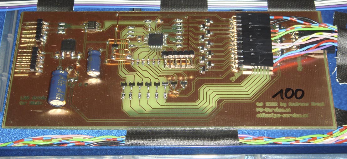

Ich stelle mein Project für EleLa vor:
Seit EleLa V2.0.12702 gibt’s eine RS232 Ausgabe für die Magazine durch
meine kleine Spende für EleLa ;-)
Das ganze baut auf einen ATMega8 und den RS485 (SN 75176) Pegelwandler
auf
Nach dem Programmieren des Chips hat er die Magazin Adresse 999
Mit SETM;999;neuenummer Enter wird die neue Nummer gesetzt
SETM;999;100 Enter
EleLa gibt die daten so aus:
K;100;A/B
K steht für Kiste
100 = <ID Kiste>
A/B = Lager-Nr/Fach
Meine kleine Software wertet die Daten aus wenn K;100;A/C kommt
leuchtet Zeile A – Spalte C kommt ein neuer Befehl für Magazin 102
K;102;D/D geht die LED bei Magazin 100 aus, Magazin 102 leuchtet dann
Zeile D und Spalte D
Kommt kein neuer Befehl wird nach 1 Minute die LED langsam gedimmt
Für Zeile ist auch möglich 1-12 oder A-L , Spalte = 1-6 oder A-F zu
verwenden.
Möglich ist auch die Angabe mit 1/D , A/4 , A/D, 1/4  wichtig ist das
kein Abstand zwischen den '/' vorhanden ist.
Im Dokument FT232R_-_RS485.pdf ist der Aufbau für den RS485 Bus für den
FTDI CHIP FT232 enthalten.
Wichtig beim RS485 Bus gehört am Anfang und Ende jeweils ein 120 Ohm
Widerstand zwischen A und B geschalten.

Hallo nochmal,
wie vorgeschlagen habe ich ein USB-UART Adapter an den Pins
angeschlossen. Leider bekomme ich gar keine Antwort vom M8. Zum Testen
habe ich einen weiteren M8 über die ISP programmiert, gleiches Problem.
Die WS2812 Lösung wäre definitiv auch interessant.
Im Anhang habe ich die Schaltung und das Layout (eagle und pdf).
Danke schon mal für die Hilfe
Hallo nochmal,
als Ergänzung zur Anleitung möchte ich folgendes Sagen:
Beim einstellen der ID mit SETM;999;XXX muss das Terminal mit CR-LF am
ende der Nachricht eingestellt sein.
Bei den Späteren Befehlen mit "CR".
Mein Controller hat jetzt die Fuse Bits L: 0xE4; H: 0xD9.
Damit funktioniert der oben Gepostete Code doch!
Hiermit nochmals VIELEN DANK und ich bin auf die nächste Version
gespannt.
Grüße

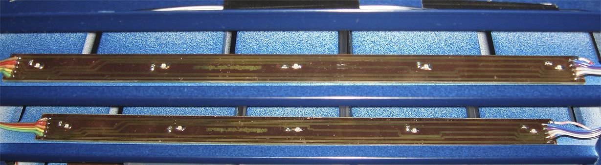

nachdem ich mich nun lange mit einem Funktionierenden Controller und
drei die nur Unfug treiben, geärgert habe, wurde es Zeit etwas zu tun.
Die Software habe ich für ein Arduino Nano gestrickt. Die Hardware ist
nahezu gleich geblieben, mit der Änderung dass ich 6 Anoden und 10
Kathoden Steuern kann. Die Hardware zum Dimmen habe ich entfallen
lassen, das kann man, wenn gewünscht, in Software nachbilden.
Ferner habe ich die Software mit der Arduino IDE geschrieben, dass
sollte nun für jeden sehr einfach zum Nachbau und weiter Entwickeln
sein.
Code und Eagle Files sind frei zur Verwendung, jedoch unter Ausschluss
jeder Gewährleistung oder Garantie. Hier ist jeder für das
Verantwortlich, was er baut!
Bei Fragen oder Anregungen stehe ich gern zur Verfügung.
(Ich habe noch Platinen für die Alte Version mit M8 abzugeben, mit
eigenem Layout; Arduino Platinen sind noch wenige zur Verfügung,
Anzeigeplatinen für die ALLIT Sortiment Kästen ebenfalls. Die Platinen
sind zum Selbstkosten Preis abzugeben zzgl. Versand)
(Firma: EleLa - www.elela.de)

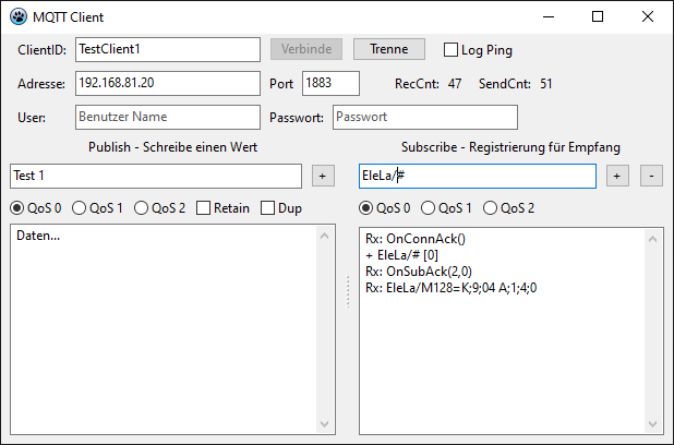

Ab EleLa V4.3.xxxxx kann EleLa die LagerNr/Fach info auch auf MQTT senden.
Das MQTT Protokoll ist relativ einfach, weit verbreitet und es gibt dazu implementierungen in vielen programmiersprachen und beispiele im Netz.
Man konfiguriert in der INI Datei den Zugang und definiert die Publish Variable. Alle anderen MQTT Clients, die diese Variable subscriben empfangen diesen Wert automatisch. Hier im Forum gibt es bereits einige MQTT Projekte, damit können Bastler dies nun mit EleLa ebenfalls benutzen.
Die Funktion ist hier beschrieben: https://elela.de/Hilfe/Index.php?url=BauteileK.htm
Sollten noch wünsche zum MQTT und EleLa offen sein, so schreibt hier.
