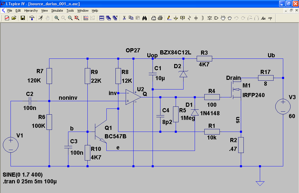

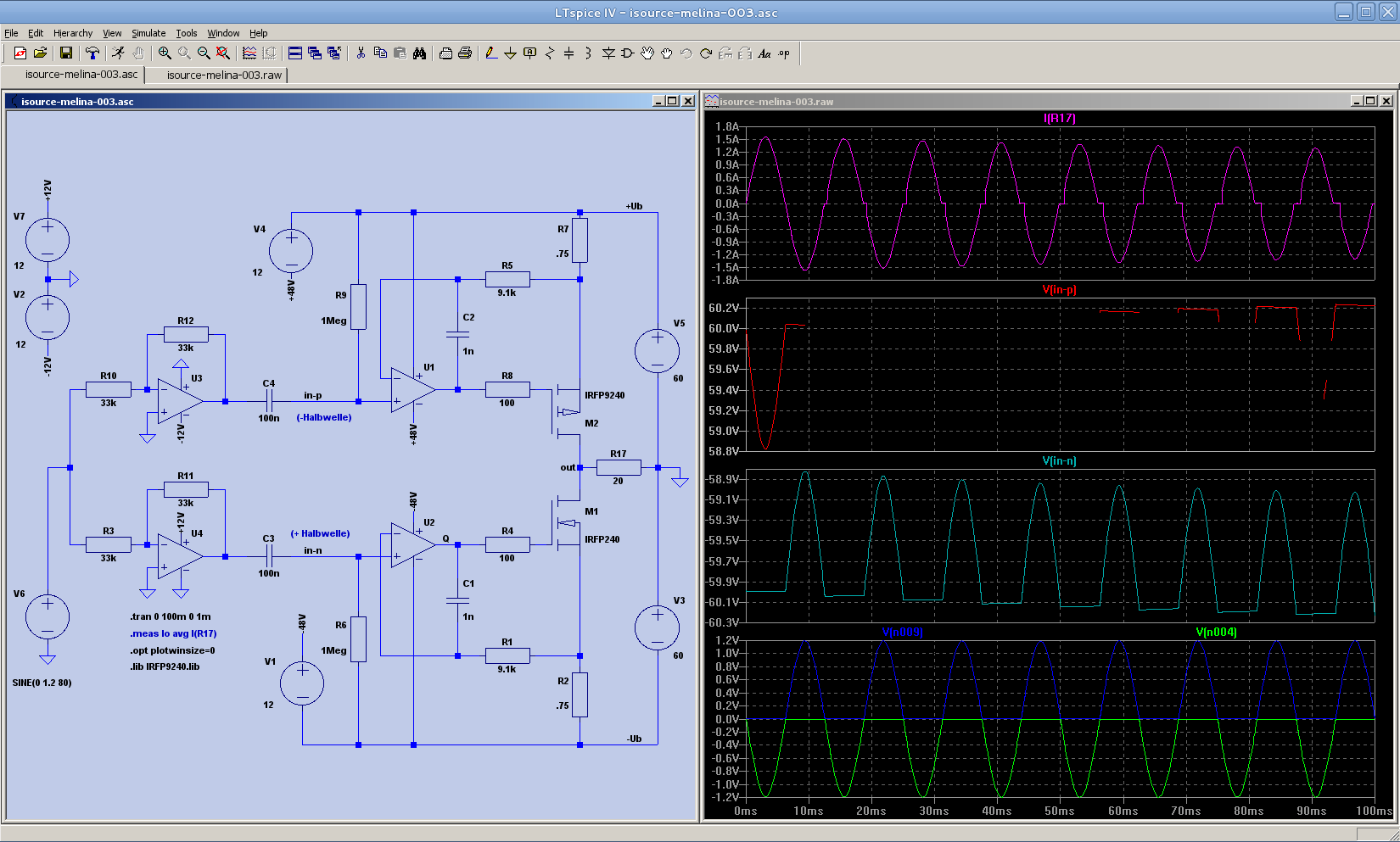

#3978653
D a r i u s M. schrieb:
> Max Mustermann schrieb:
>> Nö. Komischerweise funktioniert's auch andersrum.
> Ich sach doch dat Modell taucht nich!
Naja, irgendwas scheint da trotzdem nicht zu stimmen. Welche
geheimnisvollen Pfade geht denn das Signal von der Eingangsstufe weiter?
Ich würde es ja ganz laienhaft am Kollektor von Q1 auskoppeln - aber
nein, Flag 5 gibt's wirklich nicht noch einmal. Hab' ich's doch
irgendwann gelöscht -bin mir keiner Schuld bewusst. (Hab' das Original
nochmal drangehängt, auch beide mit dem Texteditor durchforstet) ...

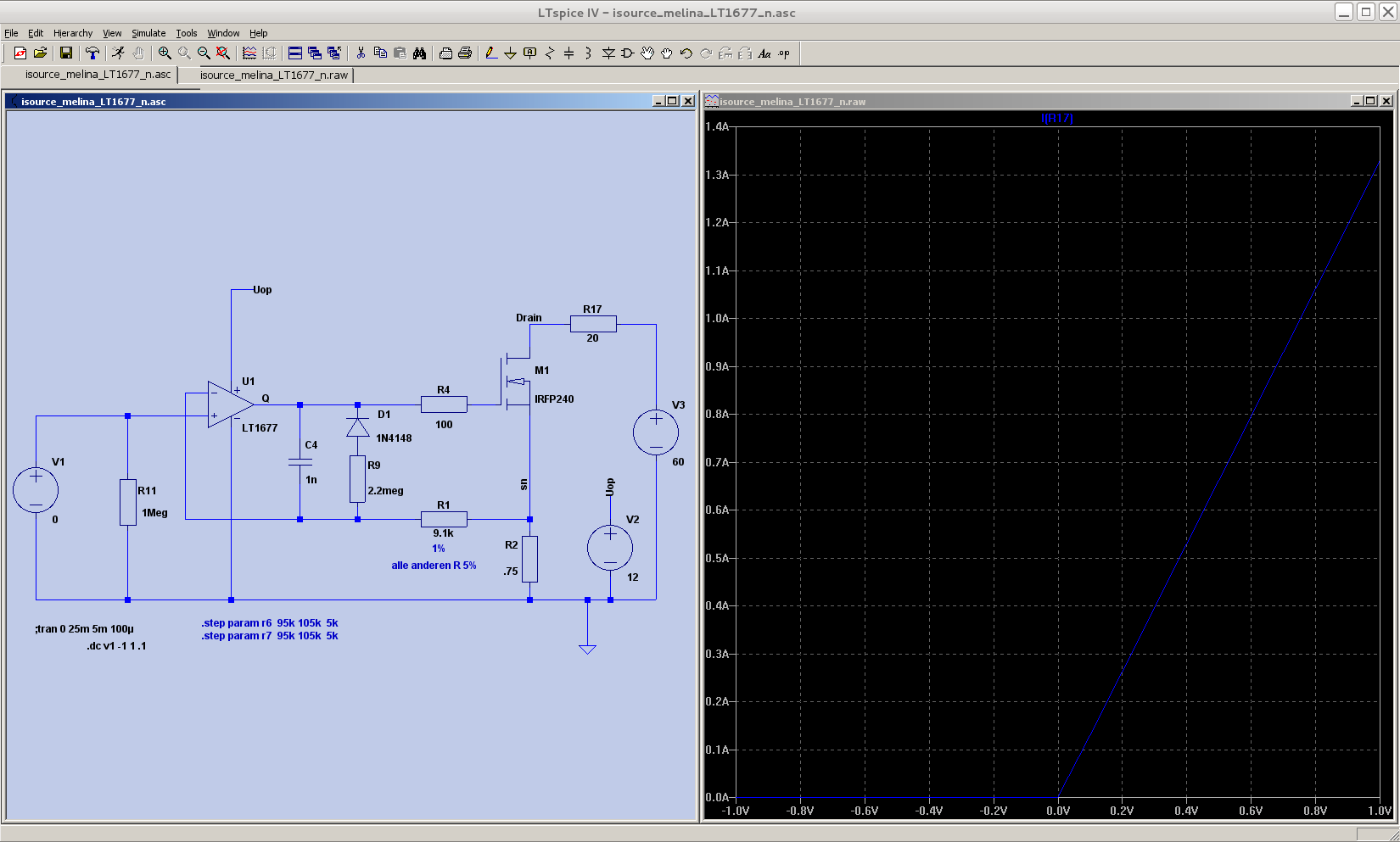

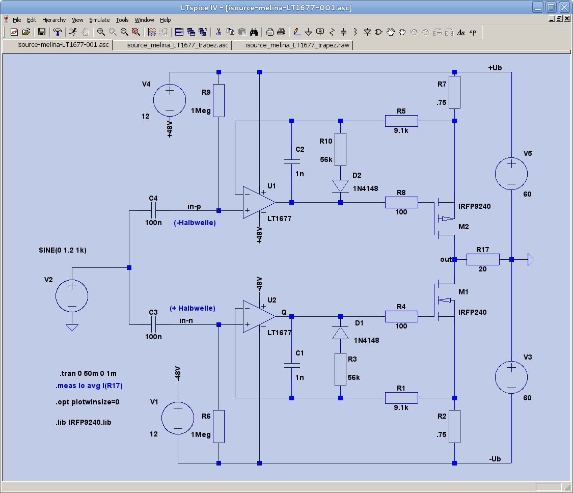

#3978996
> Dann nehmemer eben ein anderes. Ok, das ist noch keine Lösung, aber
> deine war auch keine. ;)
Naja, mit Abstrichen schon, schaunmerdochmal. ;)
D a r i u s M. schrieb im
Beitrag "Re: LTS: ota pwr mos fet amp für."
> R5_Beschränkung der Verstärkung für den OP .
Im Klammern: Denkste.
> R8_Zieht den inv-Eingang des OP  zwischen die Betriebsspannungsschienen.
Das ist gut angedacht, nur hast du leider wohl übersehen, dass der mit
R5 eine Gegenkopplung bildet, die die Verstärkung nicht "beschränkt",
sondern kräftig erhöht. Das wären 1+R5/R8 = 1+1Meg/12k, nun rechne mal.
Bloß gut also, dass noch zwei andere Gegenkopplungen drin sind: Die über
den Shunt / R1 und die über R4 -> die DS-Strecke des FET ->  R1. Die
aber für den Arbeitspunkt keine Rolle spielen (bis auf Uth, und die ist
ziemlich konstant) - wen wundert's also, wenn +-1% am Teilerverhältnis
R7/R6 derart verheerende Auswirkungen haben.
> R6_Teilt mit R7 die Betriebsspannung Uop für den noninv-Eingang des OP
Das ist gut so, wie ich jetzt auch weiß. ;)
> D1_wird leitend wenn sich der OP-Ausgang Q der negativen ...
> Q1_verhindert, dass der OP in die Begrenzung der negativen
> Betriebsspannungsschiene fahren kann.
Kann er ja nicht.
> Wird er leitend, steuert er über den inv-Eingang gegen.
Leider trat diese Gegenkopplung (also die vierte) ;) auch im
"Normalbetrieb" schon unangenehm "signalverfälschend" in Erscheinung.
Also nix wie 'raus damit.
> C4_Kompensation,
So weit klar, und den hatte ich schon (ok, durch Probieren) auf abolute
Stabilität der Regelung getrimmt - s. mein Test mit dem Rechtecksignal.
Warum hast du ihn so viel kleiner gemacht?
> Xc soll bei der oberen Grenzfrequenz etwa dem Wert
> von R5 entsprechen.
Wozu das? Wie gesagt, R5 / R8 sind ja nur eine von 2+2-1=3
Gegenkopplungen (Regelschleifen).(Zwei waren von mir, dann hast du noch
zwei eingebaut, eine davon hab' ich jetzt wieder rausgeschmissen.) ;)
Außerdem wäre mal von Interesse, nach welchem "Schema F" du so
arbeitest, wenn ich mir die Unterstriche in deinen Erklärungen so
angucke. ;)

#3979009
>> C4_Kompensation,
Aber geschenkt - Kompensationsmaßnahmen ganz anderer Art dürften nämlich
noch erforderlich sein. Was dir wohl auch noch nicht aufgefallen ist:
Gleichspannungs- und signalmäßig ist das Bezugspotenzial, also die
"Masse" (der Gegenkopplungen) jetzt deine Uop (durch R8), signalmäßig
für alles andere (auch für den dicken Laststrom) immer noch meine -Ub,
also deine "Masse" (die's ja nicht bleibt) ... Um das zu "entkoppeln",
reicht dein C1 mit Sicherheit nicht.
Wie war das doch gleich: Nur Sachen simulieren, die dann auch
funktionieren? Und Masse "irgendwoanders" hinlegen ist Pillepalle? So
siehst du aus. ;)

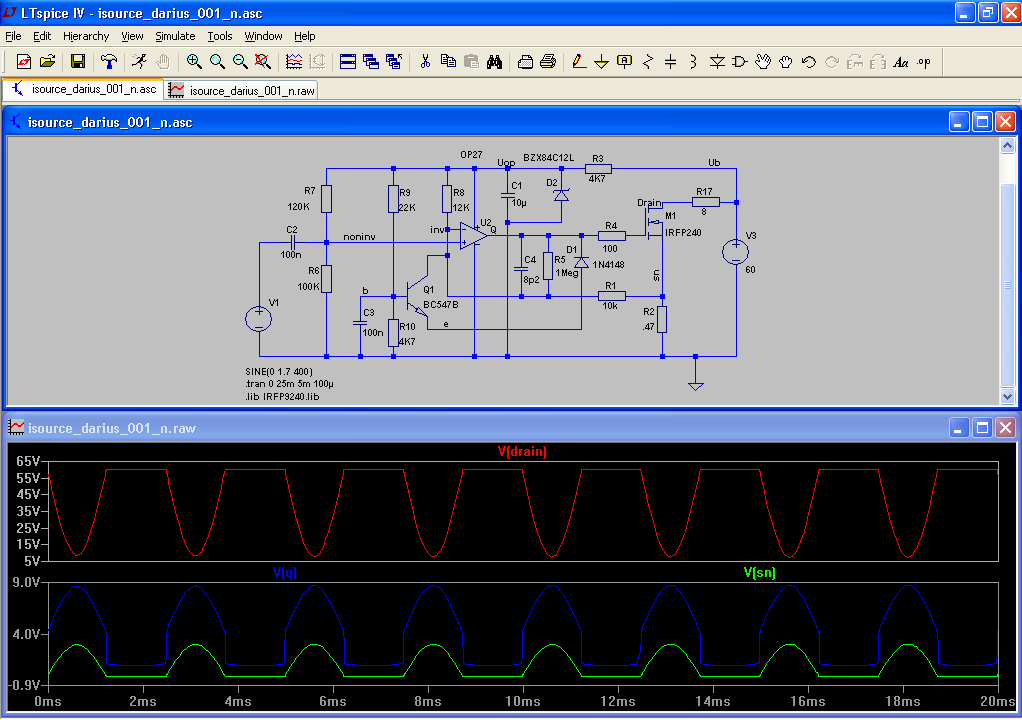

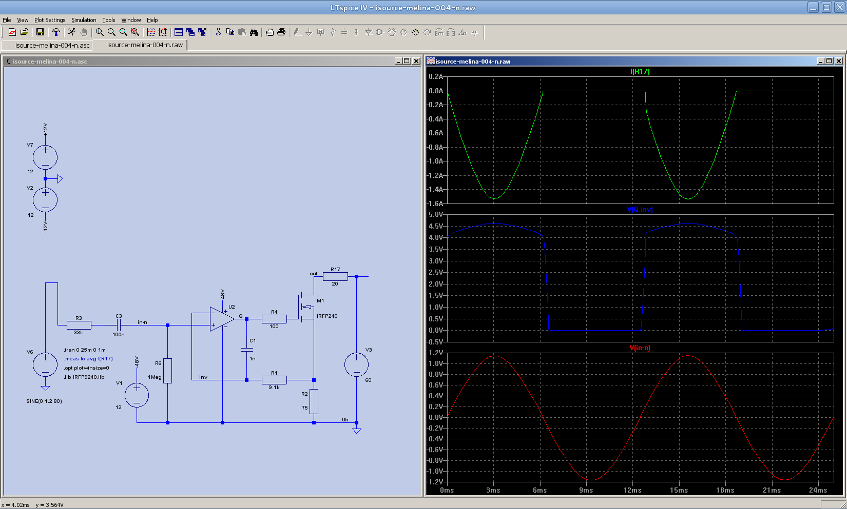

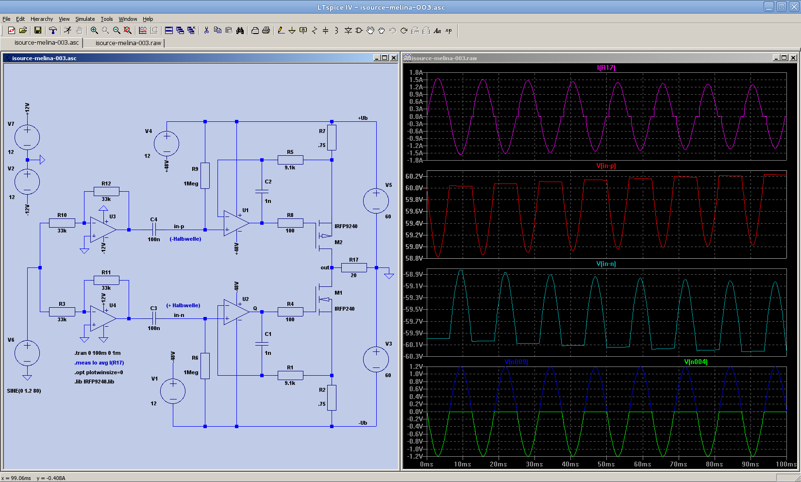

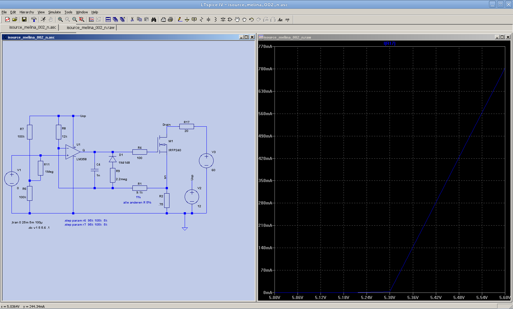

#3980570
Hi Darius, ganz objektiv: Danke für deine Hinweise, dass der Opamp nicht
so dicht an einer Schiene arbeiten kann. Aber jetzt hab' ich's endlich,
auf welchem elementaren Denkfehler deine Verschlimmbesserung beruht:
Du darfst die Spannung am Opamp-Ausgang nicht mit einer festen Spannung
vergleichen, sondern? Na, du siehst meine Lösung.
DAS IST ALLES!
Hab' vorher eine ganze Weile mit den Widerstandswerten experimentiert -
der einzige, wo wir um einen piepgenauen Wert nicht drumrumkommen, ist
R1. Die andern dürfen ihre üblichen 5% Toleranz haben. Und der FET seine
Uth irgendwo zwischen 2 und 4V, wie im Datasheet angegeben, und
Tempraturdrift ist nach wie vor kein Thema. Und der Ruhestrom ist exakt
auf Null, und ohne Übernahmeverzerrungen, wetten?
Wie lange haben wir jetzt gebraucht, um aufs Einfachste mit dem besten
Ergebnis zu kommen? ;)

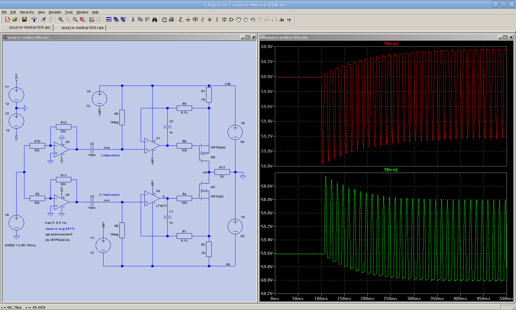

#3981143
> Hör mal, ich bin Techniker und kein Banker oder Prüfer beim Patentamt
> den Du vereimern kannst.
Nichts liegt mir ferner. Ich lasse mich aber auch nicht gerne
"vereimern".
Es soll aber auch Opamps geben, die rail-to-rail-Eingangssignale
verarbeiten, Beispiel:
http://www.linear.com/product/LT1711
(Zitat aus dem Datasheet) "featuring rail-to-rail inputs"
Oder ist das auch nur Werbung?
#3981183
> "vereimern".
Oder der hier? In der Simulation macht er's jedenfalls anstandslos. Wer
kann von gegenteiligen praktischen Erfahrungen berichten?

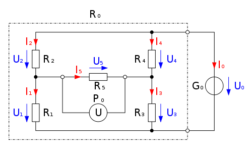

#3981514
> Wenn es Dich glücklich macht in einer Brückenschaltung statt oben
> links unten rechts zu schrauben, bitte sehr!
Ich höre immer "Brückenschaltung". Na schön.
http://de.wikipedia.org/wiki/Br%C3%BCckenschaltung#mediaviewer/File:WhBr_Grundbild.svg
Jetzt sag' mal an, was hier was sein soll. Und woran man da schrauben
muss, um was(?) auf Null abzugleichen. Wir sind alle sehr gespannt.

#3981632
> Da sich keiner erbarmt, versuche ich es mal:
> R7 entspricht R2
> R6 entspricht R1
> R8 entspricht R4
> R1 entspricht R3
> Zwischen inv und noninv liegt U5 und der OP hält
> U5 auf (fast) 0V indem er das Beinchen von R3 entsprechend hebt.
Ha ha. Da hast du bloß R2, die GS-Strecke des FET, R4, ... vergessen.
> *Dabei war das mal eine wirklich gute Frage an die Helferlein hier.
Die ging allein an dich. Schließlich hast du dich beschwert, ich hätte
an der falschen Schraube gedreht.

#3981707
> Nett! Ich werde Dir künftig nur noch antworten wenn ich meine,
> dass die Antwort für die Leserschaft interessant sein könnte.
Noch netter wär's, wenn du das mal aus regelungstechnischer Sicht
erklären könntest. Da interessiert nämlich die Brückenschaltung
höchstens am Rande.
http://de.wikipedia.org/wiki/Regelkreis
Und dann wüssten nicht nur du und ich, sondern auch die geneigte
Leserschaft, dass du mindestens genau so viel Mist gebaut hast wie ich.
(Wie viele Regelkreise haben wir eigentlich in dem bisschen Schaltung,
und wie wirken die zusammen - um nicht zu sagen gegeneinander) ... ;)
#3981720

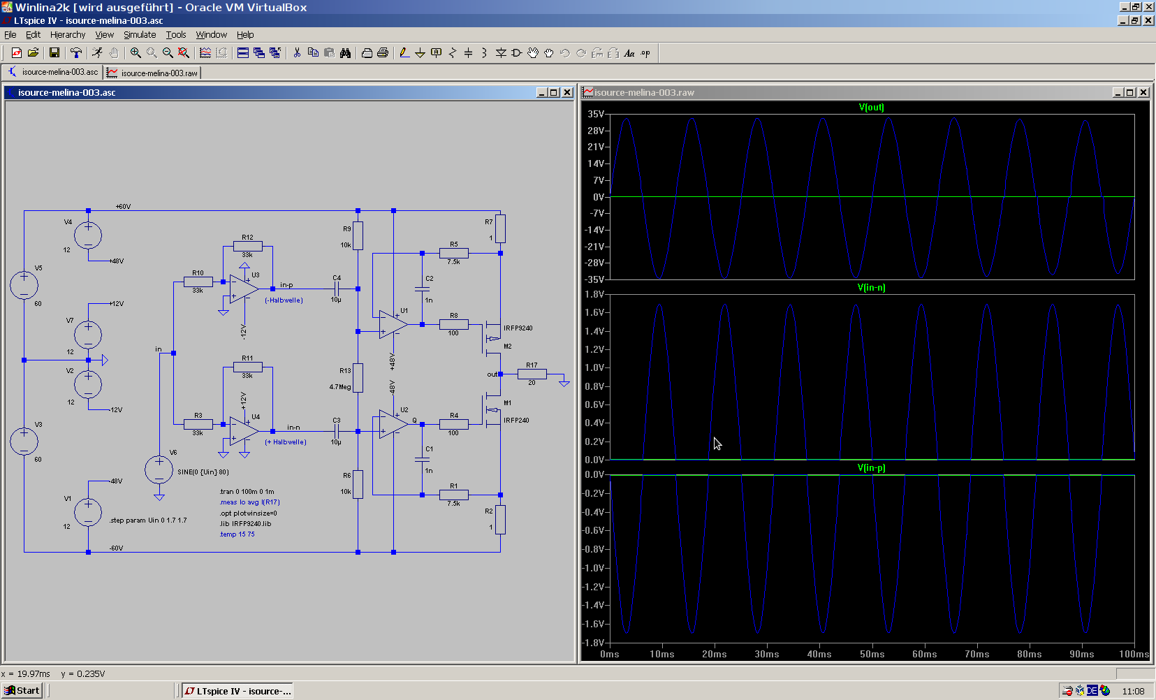

So, was sagste nu? Immer noch: "Warum einfach, wenn's auch kompliziert
und aufwändig geht" oder lieber: "Dumm kann man sein, man muss sich nur
zu helfen wissen." ;)
Getrennte Ansteuerung funzt schon - und mehr wollen wir ja eigentlich
nicht ...
Und ganz nebenbei scheint die untere Grenzfrequenz 0Hz zu sein. Wie war
die doch gleich bei deinem Transistorgrab mit dem Auskoppel-C? ;)
An der gemeinsamen Ansteuerung läuft LTSpice noch heiß, aber
schaunmermal. Regelschwingungen und so, das hatten wir doch früher schon
mal, das haben wir doch auch weggekriegt ... Du siehst natürlich auf den
ersten Blick, was da Phase ist, ne woahr? ;)

Hm. Der DC-Arbeitspunkt für die Eingänge der beiden OpAmps, also der
Plus-Eingang über die Koppel-Cs, liegt direkt auf den
Versorgungsspannungen. Bisserl ungewöhnlich. Willst du das wirklich?

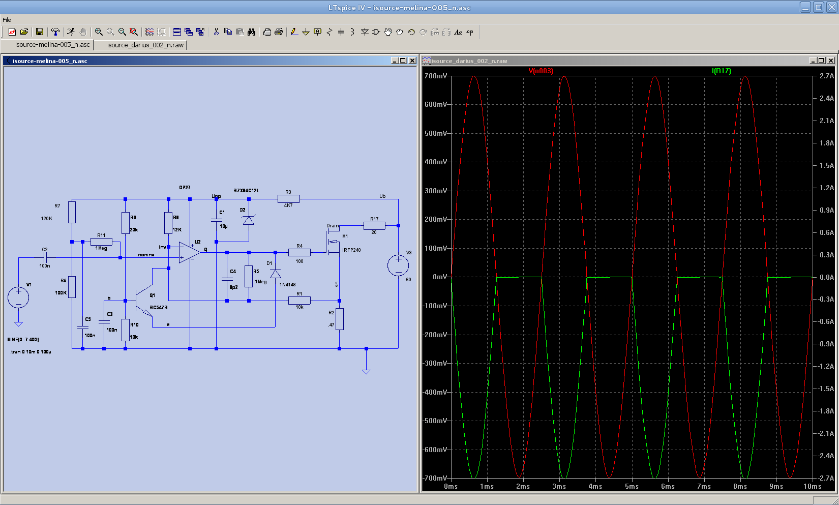

#3982101
Ich nicht, aber die FETS, damit sie als Stromquelle arbeiten können. ;)
Hab' ja auch zigmal andersrum überlegt, also Drains an +-Ub - kannst
vergessen. Das ist ja das Problem im Gegensatz zur Spannungsquelle, also
zur "üblichen" Endstufe.
Und DC-mäßig funzt es ja, wie du siehst.

#3982443
Abdul K. schrieb:
> Ich benutze eigentlich nur universalopamp2.
Ok.
Das ist nicht das Problem, aber schau' mal. Ein bisschen Signal
draufgegeben, da driften sie ab. Aber in Bereiche, die's eigentlich gar
nicht geben kann (über +Ub und unter -Ub) ...

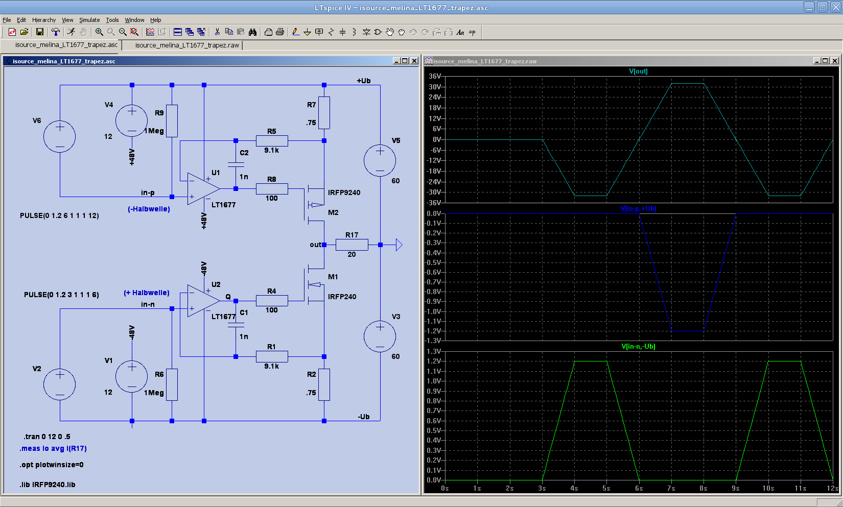

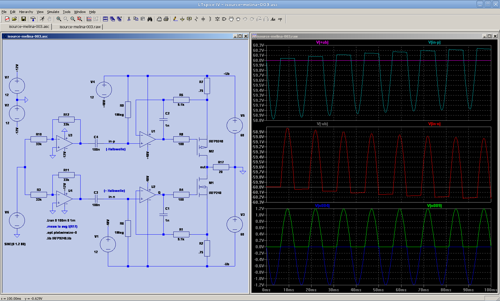

#3982719
Abdul K. schrieb:
> Mit dem universalopamp2 ?
Nein, auch mit dem LT1677 (unten). Der Unterschied: Der geht nicht über
die Schiene hinaus.
> Nun gut, den hab ich so auch noch nie
> betrieben.
Jo, aber ich hab's auch mal mit einem anderen Arbeitspunkt probiert - da
tritt das genauso auf. Aber bei den Halbwellengleichrichtern [1] (links)
nun wieder nicht, obwohl die genauso an einer Schiene liegen und keine
speziellen rail-to-rail-Modelle sind. Scheint also wieder ein
regelungstechnisches Problem zu sein, und zwar keine Drift, sondern ein
Einschwingen. (Hab' das Signal mal mit 100ms Delay draufgegeben.)
Helmut, was sagst du dazu? Oder Darius - aber bitte nicht wieder den
Teufel mit dem Beelzebub austreiben, also durch Bereitstellung einer
Spannung für den OP, deren Fehler er in der Brücke noch mit verstärkt
(damit bei 1% Widerstandstoleranz unbrauchbar).
Ich hab das noch nie sauber hingekriegt, ein Signal in seine Halbwellen
zu zerlegen und an anderer Stelle wieder sauber zusammenzusetzen. Ich
halte das in er Praxis für schlicht unmöglich. Aber lasse mich gerne
besserem belehren.
> besserem belehren.
Na gut. Das Zerlegen ist mir schon mal gelungen, das Zusammensetzen erst
mal etwa für die erste Periode. ;)
Siehst du das Problem? Da ist kein "regelungstechnisches Einschwingen"
(was ich erst vermutet hatte), sondern die Aufladung von C3 und C4 und
damit Verschiebung der Potenziale für die +Eingänge der OPamps -
tatsächlich über die Schienen hinaus.
(Übrigens sind C3 und C4 viel zu groß - 4.7n täten's auch, bei
annehmbarer unterer Grenzfrequenz - aber so hätte ich den Effekt nie
gesehen.) ;)
Das dürfte aber wegzukriegen sein, meinst du nicht auch?
#3983811
>> besserem belehren.
> gesehen.) ;)
Tschuldigung, die Grafik war etwas verunglückt, hier nochmal.
#3983882
> gesehen.) ;)
Aber wie? ;) Also Grundidee: Indem man die Gegenkopplung so auslegt,
dass sie solche "Gleichspannungsanteile" eliminiert. Indem sie sie mit
dem "Verstärkungsfaktor Null" behandelt. Wohl auch absolut nicht neu,
das nennt sich wohl an anderer Stelle schlicht und ergreifend
"Offsetkompensation" oder so ...
http://www.elektronik-kompendium.de/public/schaerer/opa2.htm
Persönliche Seite #3984072
Ich weiß nicht. Wie du ja sicher bemerkt hast, begleite ich diesen
Thread nur. Ich bin nicht so wirklich interessiert, nun stundenlang in
der Sim rumzubasteln.
Hast du es mal für nichtsymmetrische Eingangssignale probiert? Baust du
es mal praktisch auf?
1MOhm find ich auch etwas grenzwertig. Würde eher runter gehen und die
Koppel-Cs dafür größer. Folie, klar, wenns höheren Ansprüchen genügen
soll an die Audioqualität. Aber halt, das Ding sollte doch einen
Röhrenverstärker simulieren.
Hallo, hier geht's nur um nichtsymmetrische Signale (jeweils eine
Halbwelle). ;)
Das Problem ist jetzt: Der Gleichspannungsanteil so einer Halbwelle ist
da ja nicht der "Versatz" durch die Aufladung des C, also nicht mit der
"üblichen" Offsetkompensation wegzukriegen. ;)
> Baust du
Wenn's in der Simu funktioniert, kann man mal dran denken.
Langsam, langsam. Das ist "Feinschliff" ganz zum Schluss, wenn's erst
mal prinzpiell funktioniert.
> Halbwelle). ;)
Ja eben. Das Problem ist wie beim Trafo: Der Arbeitspunkt verschiebt
sich bei einseitiger Belastung immerweiter in die Sättigung.
>> Baust du
Nein, ich dachte schon den umgekehrten Weg. Aufbauen und dann mit der
Sim in Einklang bringen. Könnte wie ein Kartenhaus zusammenfallen. Also
probiers.

Ok, dann steuern wir mal symmetrisch an. Darius, siehst du was? Das
Problem (das du mit deiner Brücke gelöst zu haben glaubtest), ist nicht
primär, dass der OP mit seinem Ausgang nicht an die negative Schiene
kommen darf, sondern? S. der Knick in der grünen Kurve. (Spielt sich
alles weit oberhalb des "verbotenen" Bereichs ab.)

Den wir dem OP also "verbieten" müssen. ;) Indem wir in deiner Schaltung
(in der dieser Effekt auch auftrat) die Basisvorspannung für Q1 höher
legen (etwa in den Bereich von Uth des FET).
Das Problem steht allerdings nach wie vor, dass sich geringste
Abweichungen der Teilerwiderstände verheerend auswirken. Keine
Abgleichmöglichkeit. Aber das kriegen wir auch noch hin, oder?

Also Darius, nichts für ungut: Danke für deine Verbesserungen, aber mit
dem Transi ist das ohne weiteren Aufwand einfach nicht in den Griff zu
kriegen. (Hat auch im Zusammenwirken mit der Regelung bei höheren
Frequenzen Probleme gemacht.)
Jetzt also meine Modifikationen dazu. Zum richtigen Abgleich muss ich
mir wohl mal die Brückenschaltung richtig verinnerlichen. Es sei denn,
du siehst sofort, was noch zu ändern ist, damit man Widerstände mit
normalen Toleranzen einsetzen und mit einem abgleichen kann.
(Ganz ohne Ruhestrom wird's wohl nicht gehen.) ;)

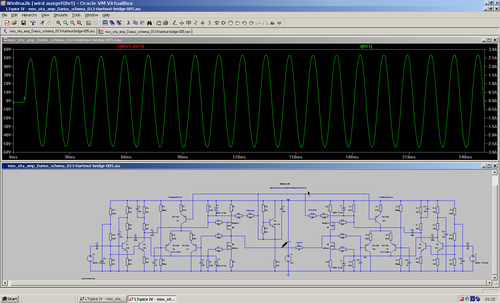

Ok, hier isser nochmal:
Das alles hat mir natürlich keine Ruhe gelassen ... Hab's mir also jetzt
mal wieder vorgenommen.
>> Der Unterschied
>> zwischen der Soundprothese "digitales Modeling" und "echtem Röhrensound"
>> ohne Röhren ist etwa so wie der zwischen solchen Seiten und echtem Sex.
> Nu komm ma zu Potte mit deinem digital modelierten Prothesen-OPA.
> Wann isch die sexy ohne-Röhren-Kischte denn nune endlich ma ferdisch??
Abdul K. schrieb:
> Um es auf den Punkt zu bringen: Der einzige Vorteil dieser
> Ausgangsstufenart Source/Emitter an Betriebssspannung ist die höhere
> Aussteuerbarkeit gegenüber der Version wo Source/Emitter am Ausgang
> hängen.
Eben, und das brauchen wir.
OXI T. schrieb:
> Ulrich H. schrieb:
>> Die Aufteilung mit Regelung hat auch einen Nachteil. Die Übertragung ist
>> Linear bis zum harten Knick. Beim Zusammenschalten gibt es dann über
>> einen kleinen Bereich Übernahmeverzerrungen: entweder ist kurz keine
>> Endstufe aktiv oder beide zusammen sind aktiv. Das Prinzip hat da also
>> noch ein kleines Problem.
> Doch doch, das geht.
Stimmt.
Ich jetzt schon, denke ich.
> Ich
> besserem belehren.
Na, dann schau' doch mal.
Das war nie meine Absicht, wie gesagt. Jetzt versöhnt?
@Alle: Das Ganze bitte mal checken!
Lohnt sich aber nicht. ;)  Ich hab's tatsächlich hingekriegt (in der
Simulation). ;) Es funktioniert über den geforderten Aussteuerbereich
(bis 60 W an 20 Ohm - Resonanzspitze des Celestion "Vintage 30" bei 80
Hz) ziemlich linear, Temperaturdrift und Offset sind nach wie vor kein
Thema, aber mit einem unverhältnismäßig hohen Ruhestrom. Unter 150mA
kriege ich ihn einfach nicht - macht bei 120V schon 18W, die ohne
Aussteuerung verheizt werden.
(Und ja - die "Gleichrichtung" mit U3 und U4 funktioniert in der Praxis
so nicht, aber hier geht's ja erst mal ums Prinzip des Zusammensetzens.)

Abdul K. schrieb:
> Danke. Du hast ideale OpAmps benutzt, da verstehe ich nicht warum der
> Ruhestrom bei 150mA einen "Knick" in der Stabilität hat.
Nein, mit einem Ruhestrom unter 150mA funktioniert's einfach nicht.
Außerdem war das ein typischer Fall von "Denkste":
Im "ersten Moment" schon, aber lass es mal länger laufen ...

#4336832
Was hab' ich also jetzt gemacht:
- Aus Darius' Transistorgrab ("Revision 013") zweie gemacht und als
Brücke geschaltet. (Womit als angenehmer Nebeneffekt auch bei
unsymmetrischer Betriebsspannung der Auskoppel-Elko entfällt.) Die
(gegenphasige) Ansteuerung muss natürlich anders passieren, aber dass
Darius' Vorstufen Schrott sind, steht eh' außerhalb jeder Diskussion. ;)
- Die Z-Dioden durch solche mit etwas höherer Z-Spannung ersetzt, weil
sonst die Strombegrenzung zu früh einsetzt.
- Den Ruhestrom etwas höher eingestellt. @Darius: Die Regelung ist auch
noch nicht in dem Topf, wo's kocht - viel zu "piepelig". Habe R13 / R 39
von 39k auf 22k verringert, d.h. R6 + R13 und R33 + R39 "von 369k auf
352k" - das sind < 5%, also ein Witz, über den eine Schaltung höchstens
kichern dürfte. ;) Aber einen Ube-Multiplier "einzusparen" und den
anderen für beide Endstufen zu verwenden, war doch kein Fehler von mir?
- Statt der 4*(4 parallelen) FETs tun's jetzt für den geforderten
Aussteuerbereich 4*einer (mit etwas modifizierten Sourcewiderständen).
Bitte checken. Gut's Nächtle.
#4337780
> kichern dürfte. ;)
Außerdem ist der Ruhestrom alles andere als temperaturstabil. Zwar
"beruhigend", dass er mit höherer Temperatur niedriger wird, aber dass
er bei 40°C schon auf 0 ist, kann wohl nicht im Sinne des Erfinders
sein.
#4339508
Ha: Der "Fehler" war die Regelung selber! Damit war das Ganze total
überkompensiert - die FETs kompensieren sich nämlich mit der jetzigen
Dimensionierung selbst. Hab also den Ube-Multiplizierer wieder durch
eine Z-Diode ersetzt -> Ruhestrom temperaturstabil. Nur die notwendige
piepgenaue Einstellung (gem. Uth) ist noch zu lösen. Mit dem Widerstand
ist das nix, wie gesagt. Für die "obere Hälfte" - die untere erledigt
dein Arbeitspunktservo ja mit (hab' ich mit 2V <= Uth <= 4V getestet).
Und erst mal die Schaltung noch ein bisschen vereinfacht - für die
Brücke brauchen wir statt 4 Vorstufen genau eine. Ich hab' mir mal
erlaubt, sie als Phasensplitter zu missbrauchen.
