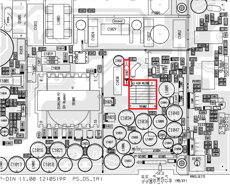

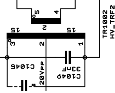

von Simon (Gast)
aaaaalso:
aus dem hochspannungsnetzteil kommen ein paar kabel raus die zu einem
lochraster aufbau führen.
wenn das bild verschwindet bricht die hochspannung von -2kv auf -500V
ein - also kein wunder. das problem ist also wohl dieser lochraster
aaufbau.

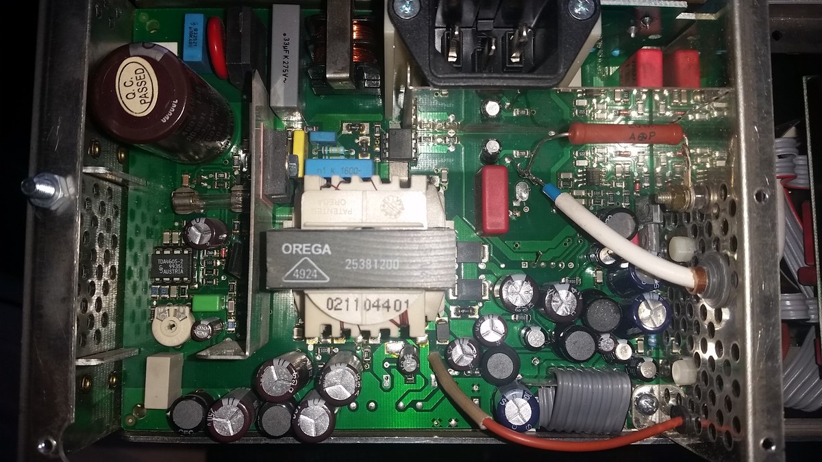

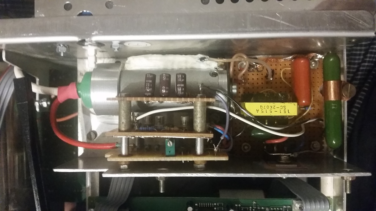

von Simon (Gast)
hier ein bild.
das dicke weiße kabel und das dünne rote unten kommen vom netzteil.
kann mir jemand sagen was der metall zylinder für ein bauteil ist?
von Peter X. (peter_x)
Warum muss man den Hilfesuchenden alles aus der Nase ziehen?
Wenn ihr ein Problem habt, dann ist es sinnvoll, dieses so gut wie
möglich zu dokumentieren.
Das ist ein MU-Metall Zylinder. Das ist eine Abschirmung, die möglichst
wenig (Erd-)Magnetismus auf die Röhre von aussen auf die Röhre bringen
soll.
von Ralph B. (rberres)
Irgendwie fällt es mir schwer zu glauben, das diese Lochrasterplatinen
von der Fa. Hameg Original eingebaut waren.
Vielleicht kann Jochen Fe dazu was schreiben.
Ralph Berres
von Jochen F. (jamesy)
Ich habe gerade Bauklötze gestaunt! SO sah das nicht einmal in den
Laborkisten der Entwicklung aus. Jede Menge Strick auf
Proto-Leiterplatten, aber so ein Sandwich ist nie und nimmer in
Frankfurt gebaut worden.
Das führt mich zwangsläufig zur nächsten Frage - ist auf dem Rückdeckel
oder dem Rückchassis eine Seriennummer, so ein kleiner silberner
Aufkleber? Das wäre ein Hinweis auf ein Seriengerät. Eventuell hat das
> soll.
Der Mu-Metallzylinder ist der um die Röhre. Ich denke, Simon meint den
zusätzlich angebrachten mit der Schaltung im Bild. Noch ein Tip: Im
Original ist dort gar nichts montiert.
Als erstes würde ich den Verkäufer mal kontaktieren und ihn auf dem
Umstand aufmerksam machen, das ganz gewaltige Umbauten vorgenommen ist
und das Gerät nicht mehr Original ist. Er muss sich ja dazu äussern.
Zumindest ein Preisnachlass sollte drin sein, wenn nicht sogar
Rückabwicklung des Kaufes. Vielleicht kann er dir ja mitteilen was dran
geändert wurde und dir die nötigen Schaltungsunterlagen von den
Änderungen zukommen lassen.
Im Falle des Behaltens des Gerätes, müsste erst mal rekonstruiert
werden, was sich auf den ganzen Lochrasterplatinen für eine Schaltung
verbirgt, und wie sie mit dem vorhandenen Scope verheiratet wurde. BZW.
Was für einen Sinn die Zusatzschaltung machen sollte.
Vermutlich würde ich als nächstes erst mal versuchen den Scope wieder in
den Originalzustand zu versetzen und dann zum laufen zu bekommen.
Ob man dann die Zusätzlichen Lochrasterplatinen wieder einbaut, hängt
von der Sinnhaftigkeit dieser Zusatzbaugruppe ab, und ob man sie
braucht.
Dann sollte man den Zusatz aber vorher vollständig verstanden haben, und
überprüft haben, ob nach Menschlichen Ermessen kein Konstruktionsfehler
drin ist, der die Funktion des Original Scopes gefährdet.
Fest steht ja wohl , dass das Gerät ziemlich verbastelt ist. ( Ich würde
mich nicht trauen so was irgendjemanden anzubieten, ohne eine
vollständige Dokumentation des Umbaus und dem Einverständnis des
Käufers).
So was habe ich in einen Hameg Scopes jedenfalls noch nicht gesehen.
Ralph Berres
sag mal kann es sein, das dort mal eine andere Bildröhre eingebaut
worden ist, und die Lochrasterplatten ein Hochspannungsnetzteil für die
Nachbeschleunigungsspannung ist?
Erkennt man an einen extra Hochspannungsanschluss an der Bildröhre
ziemlich vorne.
Ralph Berres

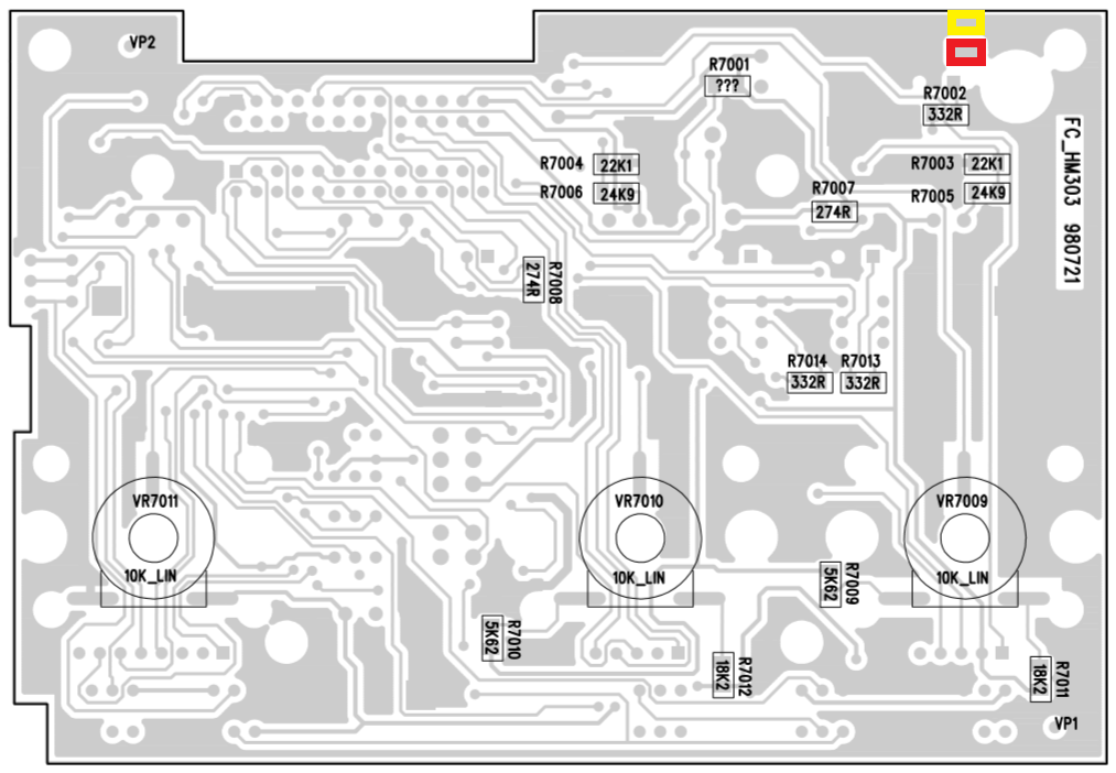

von Simon (Gast)
hier ein bild aus dem netzteil auf dem man sieht wo der lochraster
aufbau verbunden ist.
Jochen Fe. schrieb:
> Simon schrieb:
>> Werde ich mal überprüfen. Die CRT Platine ist allerdings die original
>> von hameg verbaute, ich weiß nicht ob das ein hinweis auf eine original
>> röhre ist?
> Die LP ist bei nachbeschleunigten und nicht nachbeschleunigten
> Bildröhren gleich, das hilft Dir hier nicht weiter.
vom FC-Board gehen 2 kabel (rot und gelb) unter den schirm der röhre,
die sehen aber so aus als gehörten sie dort hin. gehen von 2 löt pads
aus, sind also nicht irgendwo auf gelötet.
Ich hab mal markiert wo sie aufgelötet sind.
Das gelbe und das rote Kabel gehören da hin, sie sind an die Spule für
die Strahldrehung angeschlossen, die "Trace Rotation".

ich habe mal markiert welche teile ich auf meinem ps board nicht finden
konnte..
Bingo!
Das ist der Trafo für die Hochspannung und die zugehörige
Gleichrichterdiode. Da hat also wohl jemand einen eigenen HV-Generator
eingesetzt.

Also fehlt mir dieser teil?
ich konnte leider die primär seite von TR1002 nicht finden, wie viele
wicklungen hat die?
von Simon (Gast)
Hab ihn!
also sehe ich das richtig?
1-2     15 wicklungen
2-3     15 wicklungen
4-5      2 wicklungen
7-12  1660 wicklungen
Ich denke, Du hast Recht.

von User (Gast)
Vielleicht ist der gelbe Trafo auf dem Eigenbau ja aus der
Netzteilplatine?
von M. S. (nickfisher)
> Netzteilplatine?
leider nein - da sind mit dünner Litze eigene spulen drauf gewickelt  :/
Hallo Simon,
ich habe ein NT des HM 504 gefunden. Jetzt kommt der Witz: Das mit HM
504 müßte auch auf dem weißen Aufkleber auf Deiner LP stehen, ist also
praktisch das gleiche NT. Der Trafo dort heißt auch EPC17.
Das müßte er doch sein...
Frage: Die Diode zwischen dem großen roten Kondensator und dem
Montageort des Trafos sieht auf den 303-Bildern schwarz aus, ähnlich
Ja 6 und 2 Pins stimmt :) voll cool dass du dir die arbeit gemacht hast!

@ Ralph: Das ist aus einem HM 504 und hat eine Kaskade. Ich vermute, daß
es da Bestückungsvarianten je nach Gerät gibt....wäre eine lange Suche,
und auch meine Unterlagen über dieses Netzteil sind nicht soooo dolle.
Ich denke, da kann man sich neue Probleme mit einhandeln. Rausgeflogen
ist es mit dem Aufkleber "Kern locker" auf dem großen Trafo.

Habe eben mal Trafo+Diode verbaut, leider nicht so ganz erfolgreich. Das
arme oszi wurde echt geschändet.. die dukos und pads vom trafo waren
fast alle kaputt, ich werde mich wenn ich am wochenende zeit hab mal mit
dem Schaltplan hinsetzen und messen welche verbindungen unterbrochen
sind, die 2 offensichtlichen die ich gefunden hab reichen offenbar
nicht. Aber das wird schon, villeicht hat auch irgendwo ein flachband
kabel keinen richtigen kontak, eine klemme war stark oxidiert.

An pin 2 des HV trafos sollen 20 Vpp (also peak-to-peak??) anliegen.
hier messe ich -13,5V Gleichspannung, ich weiß aber nicht wie ich
peak-to-peak messen soll..
Die Gleichrichter Diode BY8412 würde ich gerne mal messen, ich weiß aber
nicht wie. Die dieoden funktion meines DMM zeigt in beide richtungen
Open line..
Hat jemand hinweise/vorschläge, was ich als nächstes tun soll?
>> Open line..
Die Dioden lassen erst ab etwa 6 Volt einen nennenswerten Strom fließen,
das geht mit einem normalen DMM meist nicht.
