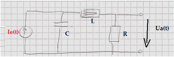

ich habe eine Aufgabe bei ich mir leider nicht sicher bin.
Ich soll die Übertragungsfunktion folgender Schaltung bestimmen.
http://fs2.directupload.net/images/150117/p3kqd893.png
An sich ja kein Problem -> Ua/Ue = Ra/Zgesamt
Nun habe ich Ia als Eingang und Ua als Ausgang. Was mache ich nun...?
1. Ich hätte gesagt, das Ue = Uc und Somit Ua/Uc = Ra/Zgesamt
2. Muss ich bei Zgesamt den Kondensator beachten oder nicht? (Ich hätte
gesagt nicht)
Ich bitte NIEMANDEN die Aufgabe für mich rechnerisch zu lösen!
Vielen Dank.

Also:
Ie(t) = Ic(t) + Il(t)
Ie(t) = Ic(t) + R*Ua(t)
Ie(t) = C*dUc/dt +R*Ua(t)
Ie(S) = C*S*Uc(S) + Ua(S)   - >  Uc(S) = (Ie-Ua)/(C*S)
Ua/Uc -> Ua/((Ie-Ua)/(C*S))= R/Zgesamt
Nach Ua/Ie auflösen...
Bitte nicht steinigen! :-(
Ie(t) = Ic(t) + Ua/R(t)
Ie(t) = C*dUc/dt +Ua/R(t)
Ie(S) = C*S*Uc(S) + Ua/R(S)   - >  Uc(S) = (Ie-Ua/R)/(C*S)
Ua/Uc -> Ua/((Ie-Ua/R)/(C*S))= R/Zgesamt
Du kennst ic und il nicht. Also musst du zwei linear unabhängige
Gleichungen aufstellen. Machst du aber nicht.
Ie(t) = C*dUc/dt +Ua/R(t) Das ist richtig.
Unbekannt ist Uc. Und wie sieht eine weitere linear unabhängige
Gleichungen Uc = f(Ua) aus?
Die Zweite lautet:
Uc = Ul+Ua
Uc = L*di/dt + Ua
Uc(t) = L (Ua/R)' +Ua
Uc(S) = LS * Ua(s)/R + Ua(s)
Jetzt kann ich Uc(S) in einsetzten:
D.h:
Ie(S) = C*S*(LS * Ua/R + Ua(s)) + Ua(S)
und nach Ua/Ie auflösen...
Müsste jetzt passen oder?
Vielen Dank schon mal für die Hilfe!!!
Stromteilerregel und du bist in ein paar Zeilen fertig, ganz
systematisch:
IR = Ie * (1/sC) / (1/sC + sL + R)
IR = Ie * 1/(1 + s²LC + sCR)
IR*R = Ua = Ie* R/(1+s²LC + sCR)
--> Ua/Ie = R/(1+s²LC + sCR)
