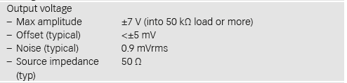

welchen eingangswiderstand würdet ihr am oszi nehmen 50 Ohm oder 1 MOhm?
Also im Datenblatt verstehe ich das nicht hundertprozendig. Die source
impedance ist 50 Ohm, also im oszi 50 Ohm einstellen?
Die 50kOhm or more Angabe verunsichert mich wieder......

Das was ich gepostet habe ist ein ausschnitt aus dem Datenblatt des
Hochspannungskopfes.

Oszi auf 1MOhm (bei Lasten kleiner 50kOhm stimt das Teilerverhältnis
nicht mehr).

Das ist ein aktiver Differenztastkopf, braucht 4 Batterien (oder ein
NT), a la 9001... Das TT würde nicht mehr stimmen (50 Ohm) weil die
elektronische Ausgangsstufe unzulässig belastet würde.

Ich würde es auf 1MΩ stellen -- und rein Interessehalber mal mit hohem
Teiler-Faktor an eine geringe Wechselspannung (ausgegebene Spannung
sollte nicht mehr als 7mV ergeben) an dem 50Ohm Eingang anschließen und
die Plausibilität der dortigen Messwerte prüfen.
Warum 1MΩ und nicht 50Ω?
(1) Verweis auf "a general purpose oscilloscope or other measuring
instrumen" -- Keine explizite Forderung eines 50R-Eingang.
(2) Bei 10 MHz Grenzwert, als 1 MHz Nutzgrenze, sollten die Vorteile des
50R-Systems wg. Reflexionen noch nicht so relevant sein.
(3) Der Max-Output-Swing wird für "in 50kΩ or more" angegeben.
(4) Bei einem ähnlichen aktiven Testkopfsystem für höhere Frequenzen
wird der "Max-Output-Swing" als "into 50R load" angegeben.
Meine Meinung:
- Das System geht davon aus, dass ein hochohmiges System angeschlossen
wird.
- Das Verhalten bei niederohmigem Anschluss ist nicht spezifiziert;
insbesondere kann es sein, dass der Teilerfaktor nicht mehr dem
angegebenen Wert entspricht, oder dass die Ausgangsspannung wegen
fehlender Stromlieferfähigkeit einbricht. Andererseite: 7V@50kΩ =
0,14mA, so etwas sollte jeder OpAmp liefern können. Würde für 50Ω jedoch
maximal 7mV bedeuten!
- Vielleicht kann der Ausgang zwar den passenden Strom liefern für
kleine bis mittlere Ausgangspannungen, aber die Teilerfaktor-Anpassung
stimmt nicht mehr, und man muss selbst rechnen.

Das Ding hat einen aktiven Verstärker mit UNGEFÄHR 50 Ohm
Ausgangswiderstand. LEIDER ist das irreführend, denn der Tastkopf ist
NICHT für einen 50 Ohm Abschluss ala HF-Terminierung gebaut. Sondern für
1MOhm. Ist auch logisch, bei unendlichem Lastwiderstand ergibt sich kein
Spannungsteiler, bei 50K ist es 50/(50+50k) = 0,999, sprich, es entsteht
ein Fehler von 1 Promille. Bei größeren Lastwiderständen (!M oder 10M)
sogar noch weniger.
Wer es HF-technisch genauer betrachten will, kann das als
Serienterminierung sehen, siehe Wellenwiderstand, dadurch werden
auch mit längeren Koaxkabeln Reflektionen vermieden.
