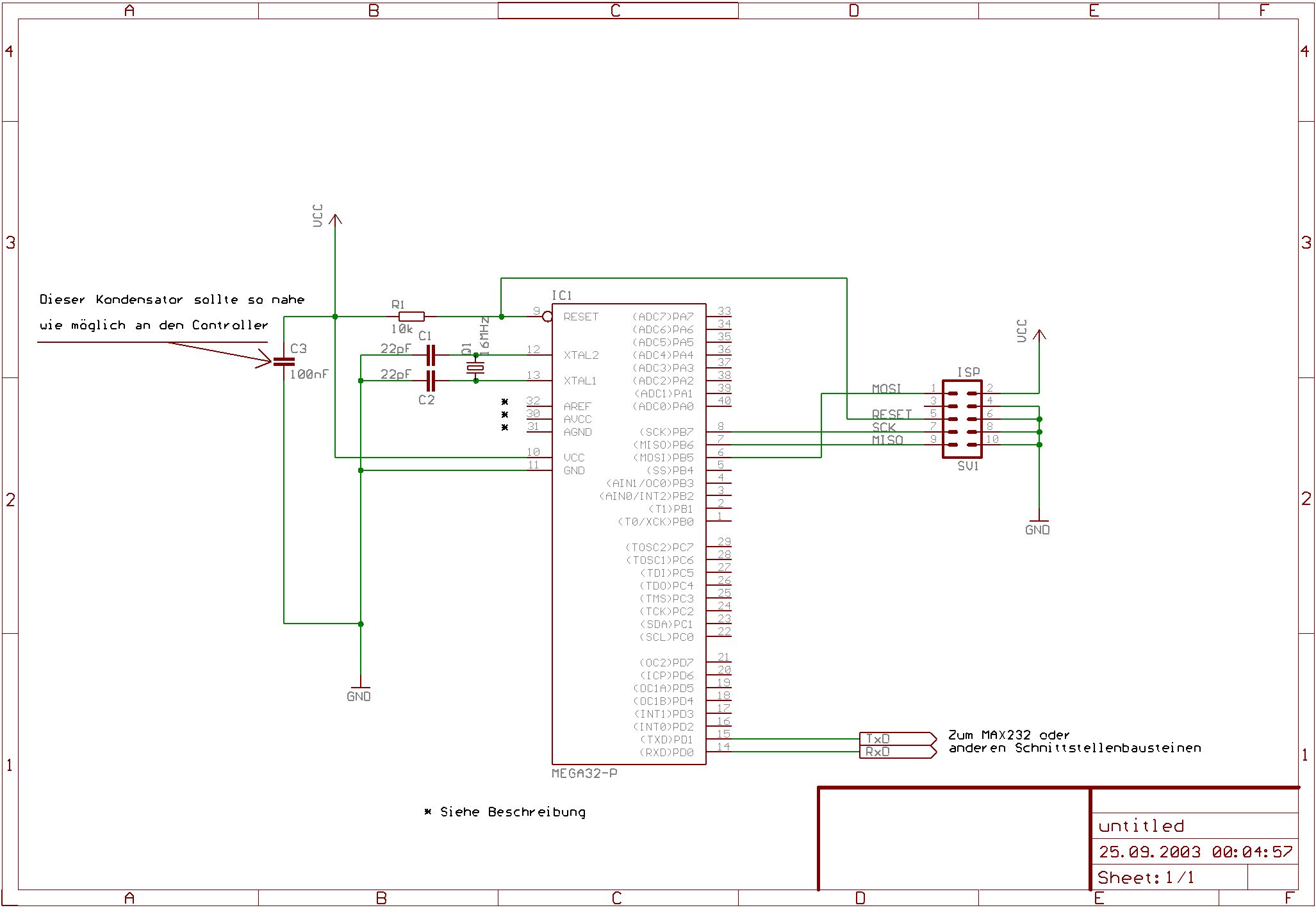

hallo zusammen,
ich verzweifele langsam!
habe erste erfolgreiche erfahrungen mit dem Atmega16 gesammelt und
möchte nun auf den 32er umsteigen.
doch da beginnt mein problem! ich kann den 32er überhaupt nicht
ansteuern (bits auslesen, programme übertragen usw.).
zur zeit nutze ich folgende komponenten:
- einen seriellen programmieradapter mit reset, ground, sck, miso und
mosi
- testboard mit minimalbeschaltung siehe bild
(gibt es hier unterschiede zw. dem 16er und 32 -außer natürlich der
pin-belegung?)
- ponyprog 2.06f
- bascom
wer weis rat von euch? freue mich sehr auf eure antwort!
gruß Ingo
Gast #261940
Ich hatte beim mustieg auf den Mega32 einfach nur den Mega16 aus der
fassung gezogen und nen Mega32 rein gemacht. Funktionierte auf anhieb
super. Ich weiss auch nicht was du gemacht hast....
Ich vermute mal dein Programmer ist zu schnell für den standartmässigen
1 Mhz interner osc. Also stell den Programmer mal langsamer ein (sofern
er das unterstützt)
