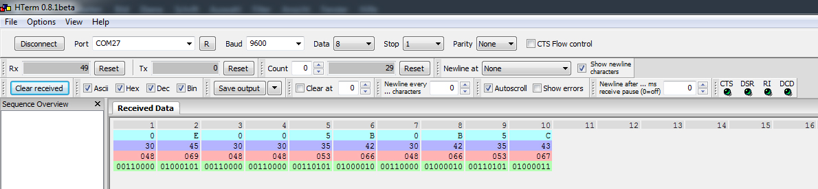

Habe eine Problem:
Und zwar habe ich den Programmcode von (
http://www.projektsammlung.de/projekte/rfid-reader-modul/ ) übernommen
zu einem RFID Chip (U2270b) der mir meine Transponder ID wunderschön auf
meinem Display anzeigt. Funktioniert Super. Auch in meine RS232 ISR
Routine komme ich.
Sobald ich jetzt aber an meiner DSub Stecker auf meinem Board ein
Modemkabel anschließe (mit einem USB/RS232 Adapter) funktioniert meine
Funktion nicht mehr. Es lässt sich dann keine Transponder ID mehr auf
dem Display anzeigen. Es bleibt einfach funktionslos.
Wenn ich das Kabel wieder rausziehe funktioniert alles wieder.
Dann habe ich ein kleines Testprogramm geschrieben um meine RS232
Verbindung zu testen (buchstabe an PC senden) ... funktioniert.
Löst in meinem Programm ein Interrupt aus sobald ich ein RS232 Kabel
anschließe? An was könnte das liegen?
Mein µC ist der Atmega32.
Grüße

geht immernoch nicht... sobald ich ein rs232 kabel an mein board
anschließe kann ich kein rfid transponder mehr einscannen
***UPDATE***
Sobald ich den USB / RS232 Converter von CSL an mein RS232 kabel
anschließ geht es nicht mehr... liegt es jetzt am Converter?
Sobald ich aber ein einfaches Programm (Zeichen zum PC sende) auf mein
Atmega spiele geht des... aber mein Hauptprogramm mit RFID scannen geht
nicht...
whats the fuck
bitte um hilfe ich verzweifle jetzt bald

also das hat denk ich definitiv nichts mit der ISR von der RS232 zu
tun...
ich habe jetzt komplett die ISR Routinen von der RS232 auskommentiert +
das gesamte setup von der UART..
    // -------------------- UART --------------------
    // uint16_t  myUBRR;                                                    // 16-Bit breite Speichervariable für Baudratenberechnung
    // myUBRR  = F_CPU/(UART_BAUD_RATE*16L)-1;                             // Berechnung der Baudratenwerte für das UBRR-Register im Asynchronous Norma
    // UBRRH   = (uint8_t) (myUBRR>>8);                                    // Setzt Highbyte des UBRR-REgisters
    // UBRRL   = (uint8_t) myUBRR;                                         // Setzt Lowbyte  des UBRR-Registers
    // UCSRB   = (1<<RXCIE) | (1<<RXEN) | (1<<TXEN);                      // UART TX und RX einschalten und RX Interrupt aktivieren
    // UCSRC   = (1<<URSEL) | (1<<UCSZ1) | (1<<UCSZ0);                    // Setzt die Bits für die Betriebsart Asynchron 8N1
sobald der usb / rs232 converter am kabel hängt .. geht nix mehr.
ich denke das hat was mit dem converter zu tun. hat jemand vielleicht
noch eine idee?
vielen dank aber trotzdem für die vielen antworten und die hilfe.

Thorsten R. schrieb:
> das stimmt das ist richtig das stutzt mich ja auch...
> aber der converter stört irgendwie meine RFID...
Das heisst UART und Konverter funktionieren miteinander.
Nun, da du in diesem Fall eine funktionierende UART zur Verfügung hast:
Es ist nicht verboten sein Programm mit Ausgaben an die UART zu spicken
und so den µc mitschreiben zu lassen was er wann und aus welchem Grund
macht. Wenn der Konverter die RFID Hardware stört, dann sollte sich das
in diesem Mitschrieb ja zeigen.

Vielen Dank für die Mithilfe.
Aber ich konnte das Problem durch einen anderen Converter von einem
Mitschüler lösen. Jetzt funktioniert es einwandfrei. Nichts desto trotz
werde ich die ISR Routinen noch sauber umschreiben. :-)
