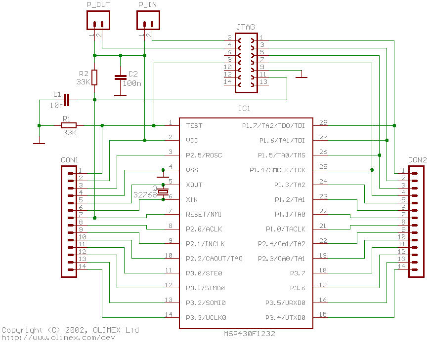

von Tom (Gast)
Hi
Gemäss http://www.olimex.com/dev/images/msp430-h1232-sch.gif werden die
Portpins 1.4, 1.5, 1.7 und 2.6 für den JTag benutzt. AFAIK wird der
Test-Pin bei angelegtem JTag-Adapter auf ein anderes Level gezogen
(high?), wodurch die JTag-Pins auf JTag umgeschalten werden. Genauers
findest du bei TI unter SLAA089.
Versuch's doch einfach mal mit den Pins des 3. Ports.
Gruss
Tom

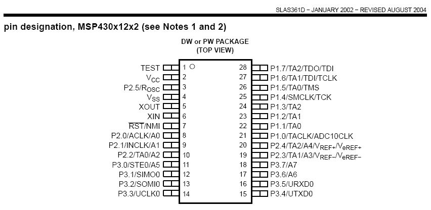

von KoF (Gast)
hat der 1232 überhaupt einen 3. port???
von SuperGrobi (Gast)
Hat er... !
sogar komplett 3.0 - 3.7.
von KoF (Gast)
versteh ich da jetzt was falsch ?! grübel
laut DB hat der aber mehr...
