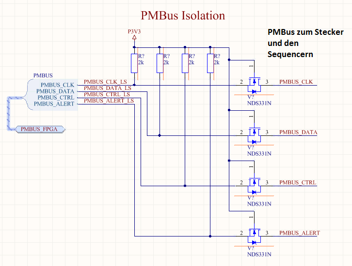

ich habe auf einem Eval Board von Xilinx (das AC701) eine PMBus Isolator
entdeckt, dessen Funktion mir nicht ganz ersichtlich ist. Vielleicht
kann mir jemand helfen oder einen Tip geben wozu die Beschaltung gut
ist.
In der angehängten Grafik ist der Ausschnitt des Schaltplans zu sehen.
Die linke Seite ist mit dem FPGA verbunden, dessen IOs an dieser Stelle
mit 3,3V versorgt werden. Die rechte Seite der Schaltung ist mit einem
Stecker verbunden, durch den man mit einem USB-Adapter auf den Bus
zugreifen kann. Außerdem sind neben dem Stecker noch zwei Sequencer
(UCD90120) auf dieser Seite des "Isolators" angebunden. Die rechte Seite
wird ebenfalls mit 3,3V betrieben.
Ich frage mich jetzt wozu dieser Isolator dient. Eine Möglichkeit wäre
den Bus vor möglicher Überspannung (durch den USB-Adapter) schützen zu
wollen. Könnte passieren, wenn jemand einen USB-Adapter mit 5V
anschließt. Dann wären aber die Sequencer auch hinüber, weil die ja auch
vor dem Isolator sind. Zudem hat der Isolator ja nur eine begrenzte

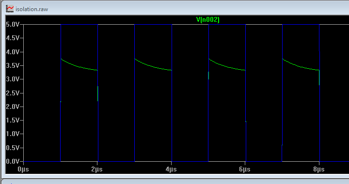

Wirkung bei Überspannung. Ich hab das mal simuliert (siehe Anhang, blau:
Spannung rechte Seite (5V), gelb: Spannung linke Seite). Ich würde
behaupten der FPGA wäre durch die Überspannung bei den steigenden
Flanken hinüber..?
Wozu also diese Beschaltung?
