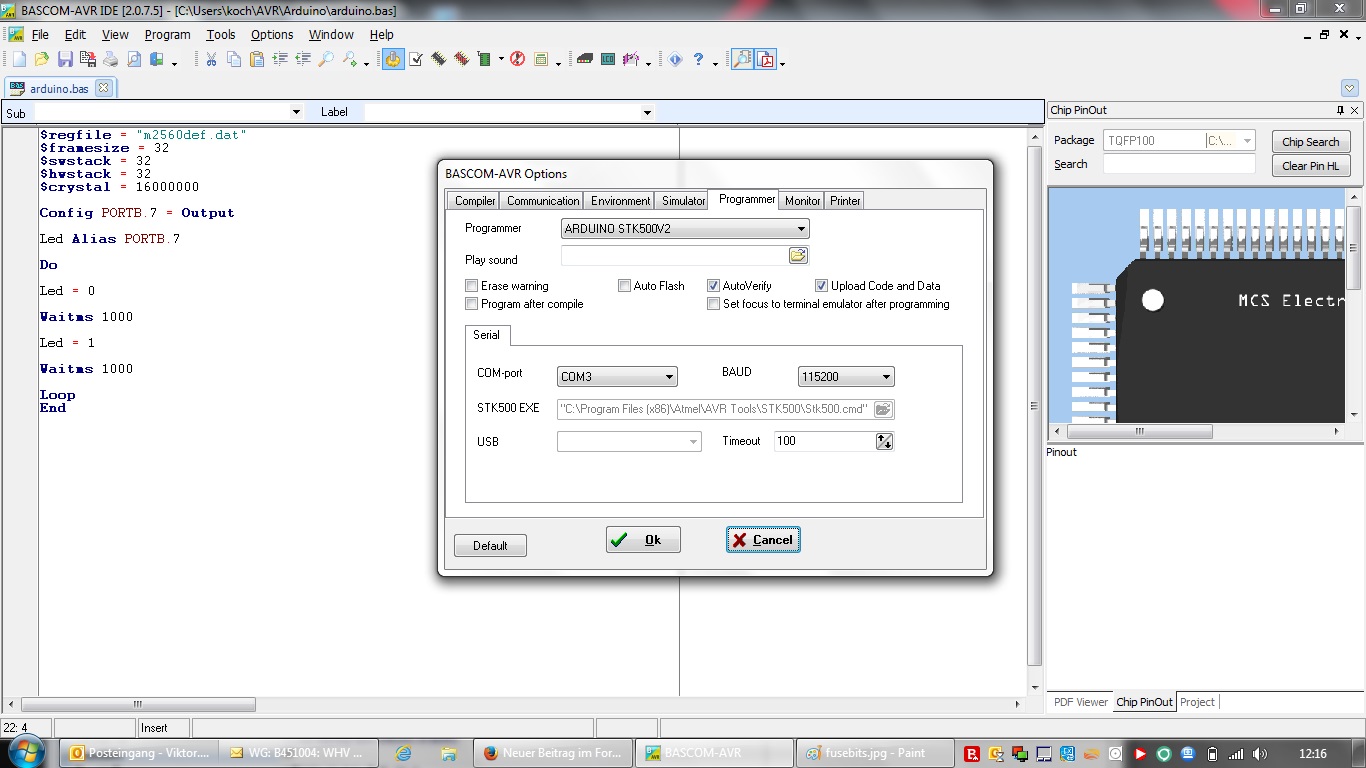

Das einspielen mit BASCOM hat keine Störmeldung gebracht , ausser dass
die ARDUINO.eep datei fehlt. Aber daran wirds wohl nicht liegen ???
Ich hab auch versucht die ARDUINO.hex mit Xload zu laden. Auch das ging
ohne Störmeldung, jedoch leuchtet die gelbe LED immer noch.

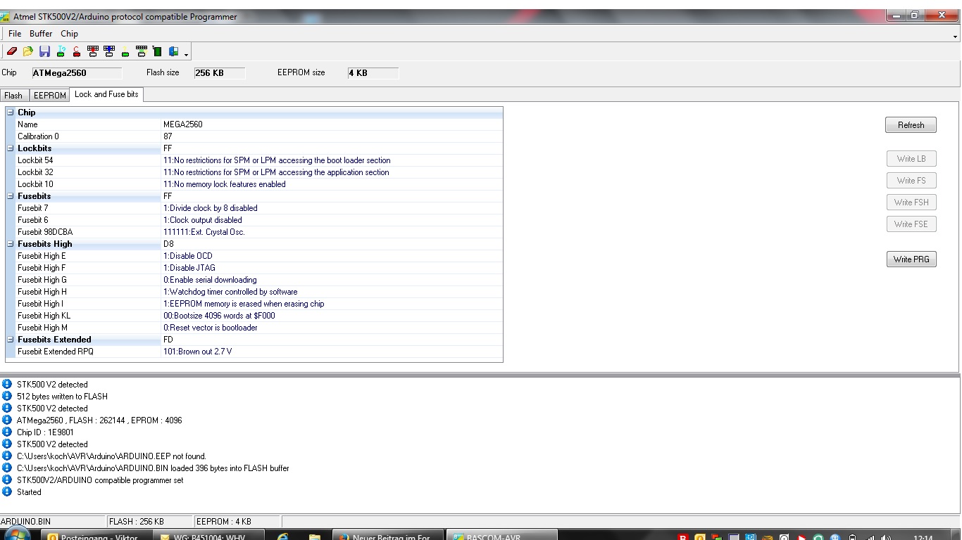

Im Anhang sind die screenshots von den BASCOM Einstellungen und den
Fusebits.
Habe ich villeicht was falsch eingestellt ?

Kannst Du die Fuses auslesen? bzw sind das die ausgelesenen Fuses im
Screen Shot?

Exakt das. Die Fuses sehen für mich noch komplett Original und
unagetastet aus genau so wie sie auch im Auslieferungszustand auf einem
entsprechenden Arduino Board vorhanden wären ...

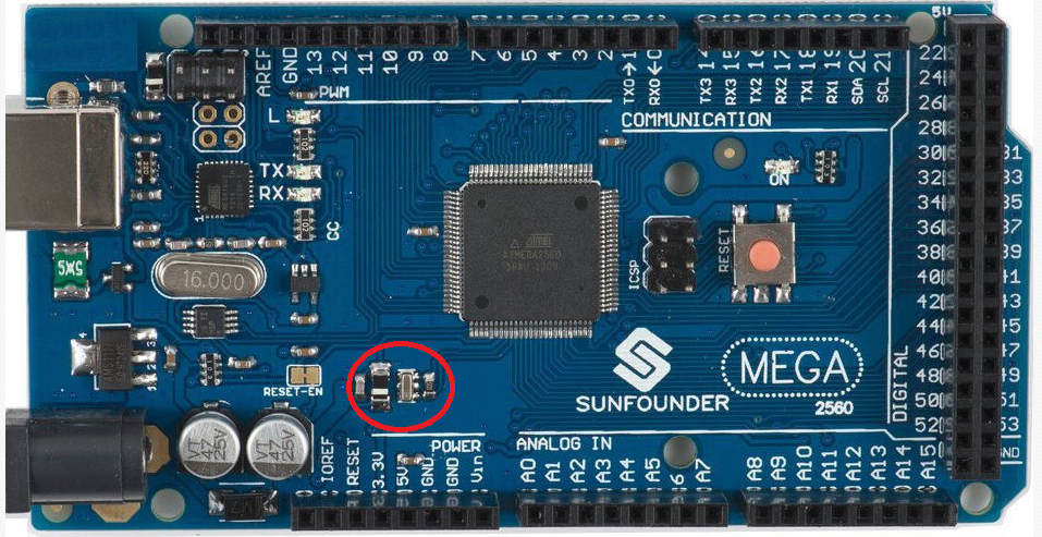

Arduino-Mega 2560 Boards, und damit auch dieser Nachbau, haben zwar
einen 16 MHz Quarz auf dem PCB, aber dieser klemmt an dem kleinen Mega
16AU.
Der Mega 2560 wird durch einen Keramik Oszillator befeuert... siehe
Bild.

#3977176
> Bild.
das ist aber nach dem Schaltplan von der Arduino Webseite auch nichts
anderes als ein Schwinger mit den Kondensatoren drin.
Ein Resonator, kein Oszillator.

(Firma: jkh) #3977393
Hallo zusammen und vielen Danke für eure Antworten.
Leider hat mich das ganze jetzt noch etwas mehr irritiert.
Also @Düsendieb : Ja , das Foto zeigt die aktuellen Fusebits. Ja ich
kann den auch wieder auslesen, löschen und wieder einspielen. Geht alles
supper. Keine Störmeldung. Das mit dem ganzen Port habe ich auch
versucht, leider ohne Erfolg.
@ Bernhard F. und Norbert S : Jetzt bin ich mir garn nicht mehr sicher
ob den nun die Fusebits richtig sind oder nicht, den ich habe die
Fusebits nicht angefasst. Ich habe "nur" das Testprogramm so wie
beschrieben geladen.
Auch die Erkennung des Chips funktionier in BASCOM. An der Software wird
es wohl nicht liegen, hab es auch mit anderen Ports probiert...alles
bleiben auf 0. Ob die Hardware defekt ist.... ich weiss nicht ... ist
zwar neu aber kein Original ... Ich weiss noch nicht mal wie ich es
testen soll ? Der Hersteller sagt ja, dass das Ding zu 100 % kompatiebel
zu Arduino ist ... gibt es den da nicht eine Möglichkeit für sowas wie
"Werkseinstellung" ???
@MWS : Meinst du also die Fusebits sind richtig ? Ich habe das Board
direkt nach dem Kauf mit ISP beschrieben... Ich habe also nie etwas mit
einem Bootloader dran gemacht.Was meinst du genau mit "....dann sorgt
das Umstellen der
Resetvektor-Fuse dafür, dass der eigentliche Programmcode gestartet
wird." bzw. was kann ich jetzt dagegen machen ? Also das das der
Bootloader weg ist nachdem ich mit ISP drauf war, war mir schon vorher
bewusst, ich hätte nur gedacht, dass dann auch mein test Programm
trotzdem drauf läuft...

Gast #3977404
Schau' auf Dein Fusebits.jpg, Du musst das "Fusebit High M" umstellen,
das immer noch auf den nicht mehr vorhandenen Bootlader zeigt. Jetzt
springt der uC beim Einschalten in's Nirvana, er muss jedoch an den
Anfang Deines bereits geflashtes Programms springen.

Gast #3977594
Norbert S. schrieb:
> Ich glaube nicht, daß es daran liegt. Er sollte die Fuses erstmal lieber
> nicht anfassen.
Falscher Ratschlag, genauso wie vorher schone der "externe Takt", Du
trägst wirklich nicht zur gefühlten Kompetenz des Forums bei.
Es gibt da nichts zu diskutieren, BOOTRST (Fusebit High M) muss ohne
Bootlader 1 sein, "1 Reset Vector = Application Reset", also
unprogrammiert.
Norbert S. schrieb:
> Sonst hätte ich mich so auch schon längst mal ausgesperrt.
> Also Fuse auf Bootloder gesetzt aber kein Bootloader da und nur nacktes
> Programm drauf.
Ich würd' raten nach Datenblatt zu arbeiten und nicht nach Mythen. Du
sperrst Dich mit einem falschem Setzen des Bootvektors nicht aus. Alles
was passiert ist, dass Dein Programm nicht arbeitet. Programmieren
kannst Du trotzdem jederzeit wieder.
Selbst wenn durch Zufall eine Fehlbedienung eines µC-Typs noch kein
Fehlerbild zeigt, so ist das nicht übertragbar. Das sind unerlaubte
Zustände, die zu allen möglichen Erscheinungen führen können.
Hier führt's eben zu Dauerresets, der Flash ist an Stelle des Bootladers
leer, leerer Flash trägt den Wert $FF. Schon mal die Opcodes der 8Bit
AVR durchgesehen, was einem $FF entspräche?
#3977675
bootloder per ISP "wegprogrammiert" Fuse darf nicht mehr auf Reset zum
Bootloader stehen, ist doch nicht schwer zu verstehen.
Ich hatte den Fehler anders rum, Bootloader aufgespielt und der wollte
nicht arbeiten weil ich dieses Bit nicht setzte, hier anders rum nach
dem Reset darf er nicht mehr in den Bootloader Bereich springen.
Dabei könnte man wenn der Bootloader schon weg ist auch gleich den
reservierten Bootloader Bereich für Programm freigeben.
