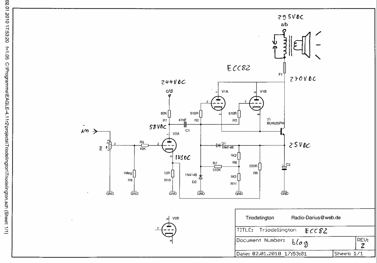

Hallo Forum, ich möchte gerne mal diese Schaltung:
http://1.bp.blogspot.com/_oCEpds9YoPw/S0B5x-2jYuI/AAAAAAAAAro/7WKLwMPpauM/s1600-h/triodelington_schematic_Darius_blog_02.Jan.2010.png
simulieren.
Habe leider kein Modell für den BU2545. Wer kann mir da bitte
weiterhelfen?

Im Schaltplan 1 steht aber BU4525. Welcher ist es nun?
von oldeurope O. (Gast)
BU4525 hatte einen Zahlendreher, sorry.
LG
old.

Wenn du hier eine Schaltung besprichst, dann lade die auch hier
hoch. Da du das offensichtlich nicht willst, hab ich es mal gemacht.
> weiterhelfen?
Du meinst den BU2525/BU4525? Der ist doch total ungeeignet. Viel zu hohe
Sperrspannng und dafür alle anderen Daten grottenschlecht. Such dir
lieber einen vernünftigen Transistor.

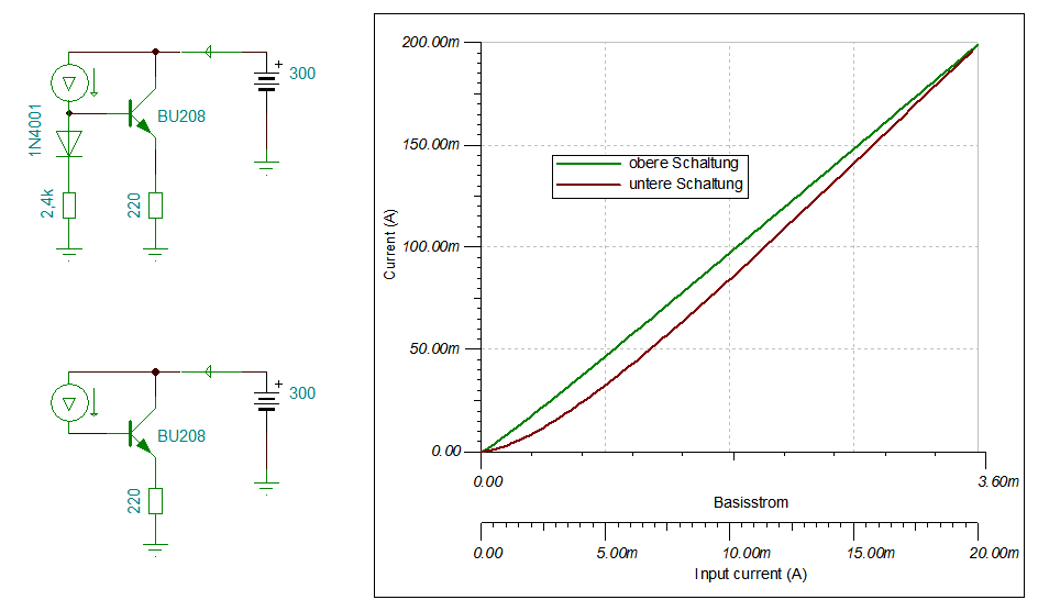

von ArnoR (Gast)
Hier mal ein Vergleich zwischen Stromspiegel und direkter Nutzung der
Stromverstärkung.

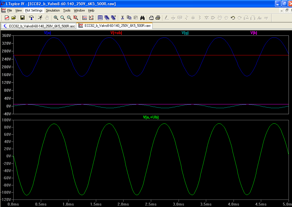

Ulrich H. schrieb:
> Bei den BU...
> ...Kathodenspannung...

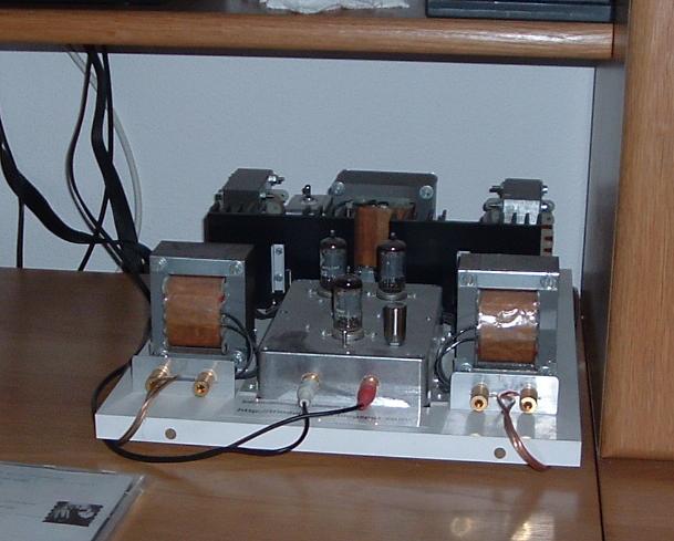

Puh! Fachleuthe! Ich habe da auch noch etwas lustiges zum Lesen für
Euch.
Anbei mal ein aktuelles Bild vom Gerät.
Und die Stromspiegel asc als Ersatz für den 4525 in der Simu.
LG

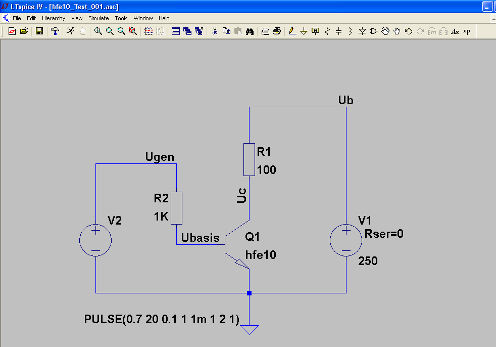

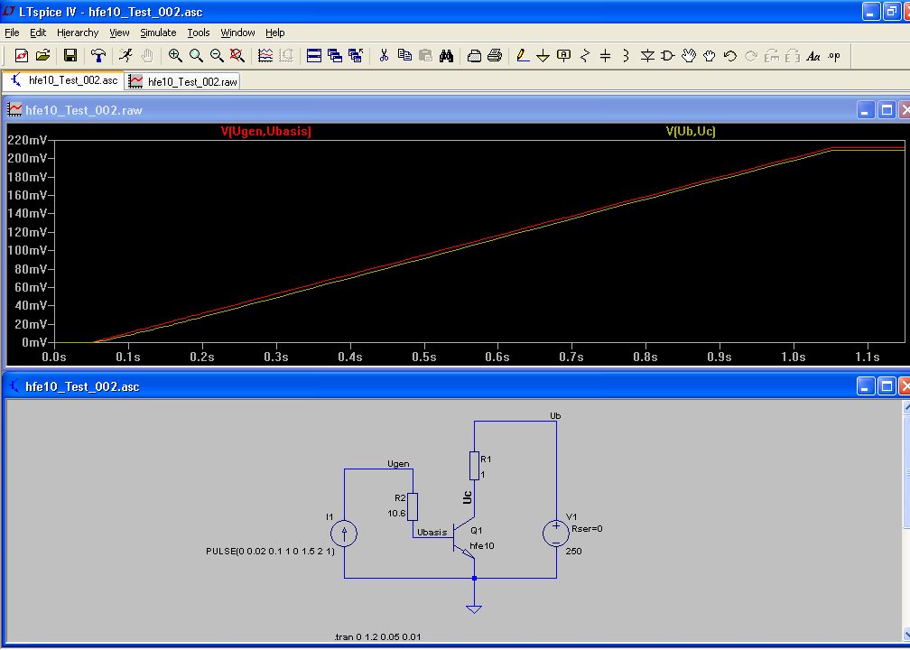

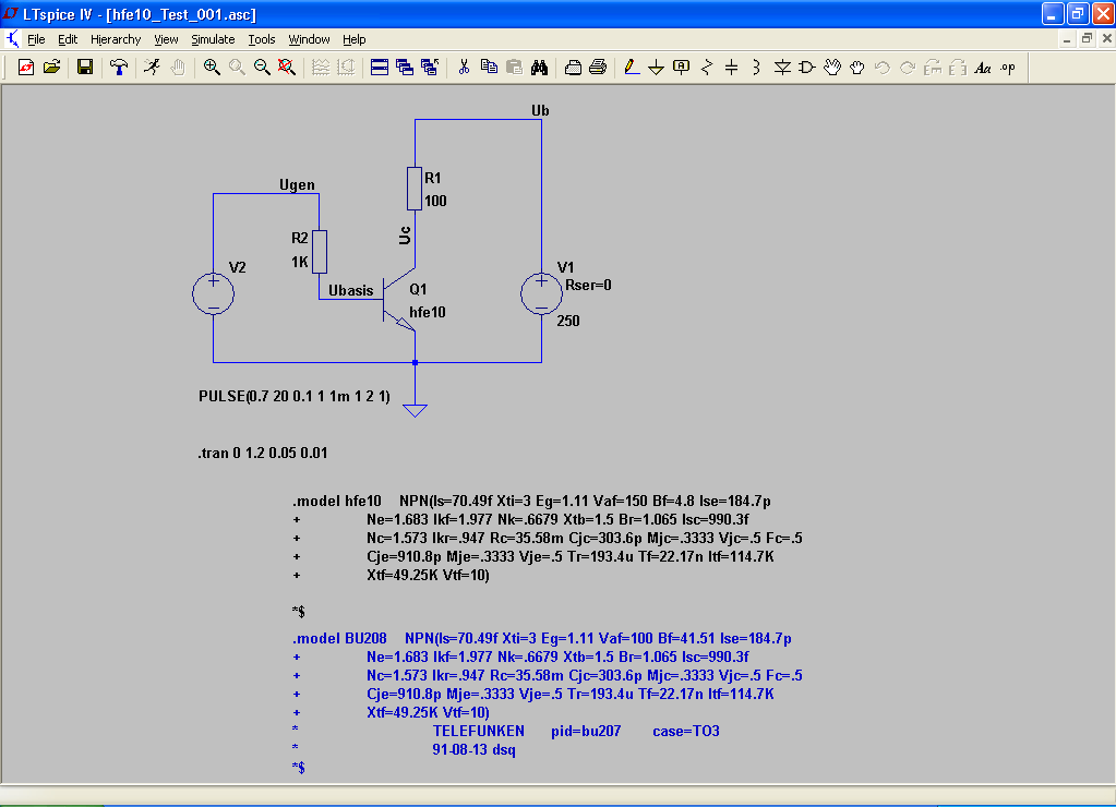

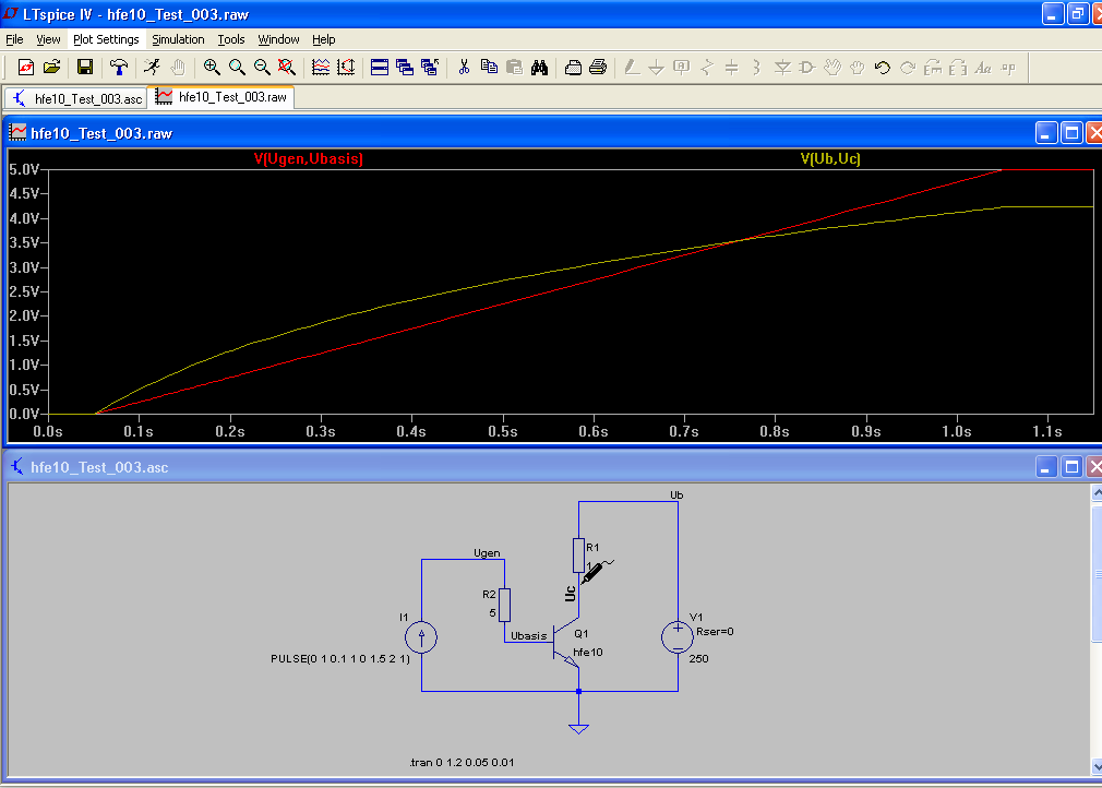

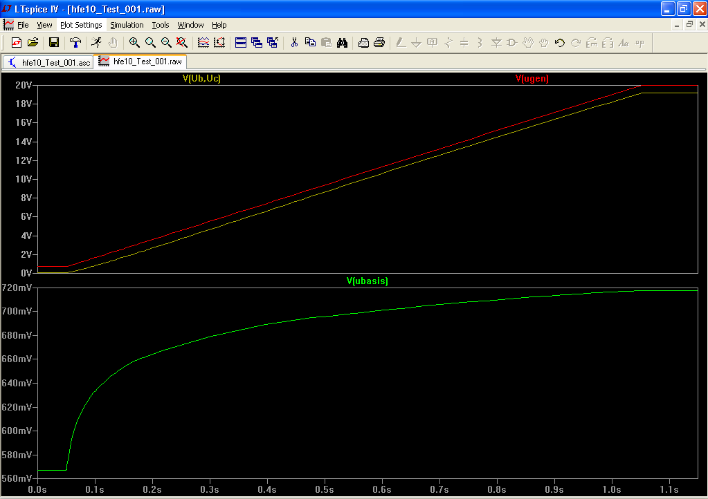

Abdul K. schrieb:
> Du kannst dir die Parameter ja einstellen, wie du willst.
Inzwischen habe ich mich da eingelesen, an welchen Größen
man schrauben muss.
> Kennlinienschreiber ist für dich sicherlich auch kein Problem.
Habe ich noch nicht probiert.
>> Stromverstärkung.
> Ach Du, das geht noch schlimmer mit einem Widerstand parallel zur
> BE-Strecke um hfe zu drücken
Der Stromspiegel krankt an den Emitter-Widerständen, die eine
Stromgegenkopplung hervorrufen, welche in der Parallelschaltung
von Trioden ja nicht vorhanden ist. Macht man die Widerstände
zu niederohmig, arbeitet der Spiegel nicht sauber.
Ich habe nicht erwartet, dass man mit LTS so schön deutlich machen
kann, wie schädlich der Widerstand zwischen Basis und Emitter ist.
Vorab schonmal das Resultat:
Ohne den Widerstand verhalten sich die Triodelington-Schaltung

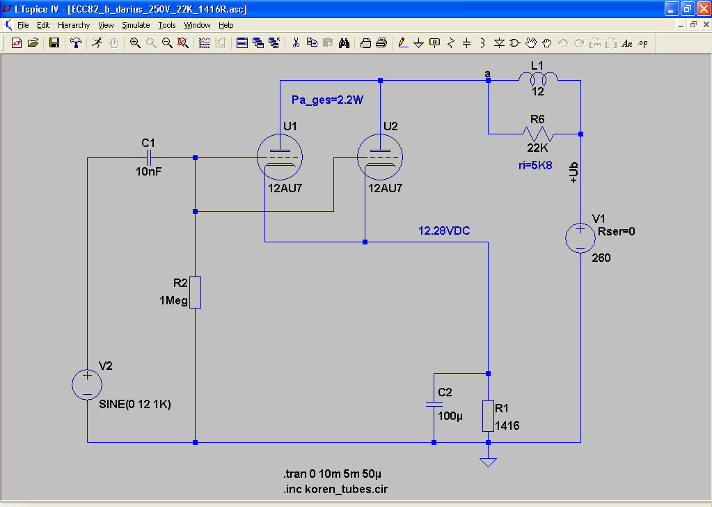

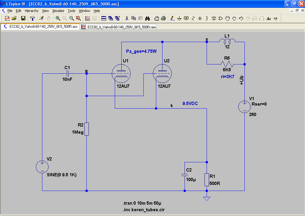

und die Parallelschaltung von n+1 Röhren identisch. :-)
Mit hfe=10, entsprechend 11 parallelgeschalteten Röhren, bekommt man
ri=500R.
Mit einem hfe=50 und Widerstand zum "hfe-Drücken", wird ri=100R.
Wie, wenn nicht mit LTC, kann man DAS den Fachleuthen erklären?
Wunderbar. Ich freue mich sehr.
Beitrag "Re: Röhrentechnik: LTSpice Katodyn"
LG
old.
von ArnoR (Gast)
Nee, der Stromspiegel braucht die Widerstände, um möglichst ideal
arbeiten zu können, damit die Triodenkennlinie ohne Verfälschung durch
den Transistor verstärkt werden kann. Die Stromgegenkopplung
linearisiert den Transistor (nicht die Röhre!) und vermindert u.a. die
Temperaturabhängigkeit. Mein Diagramm oben zeigt das doch ganz deutlich.
Der Stromspiegel krankt also nicht an den Widerständen, sondern du am
fehlenden Verständnis.
Na toll, und was soll das? Das ist doch auch ohne Simu klar. Niemand
außer dir hatte diesen Vorschlag gemacht. Willst du jetzt möglichst
schlechte Schaltungen bauen oder nur mal wieder Blödsinn schreiben?
Nee, identisch ist anders. Einmal ist es (n+1)*ECC82 und einmal
hfe*ECC82. Das ist nicht dasselbe, weil die Stromverstärkung nichtlinear
ist und auch sonst andere Eigenschaften als eine Röhre hat. Einfach mal
mein Diagramm ansehen.
> man schrauben muss.
Und, Bf gefunden?
mk:@MSITStore:C:\PROGRA~1\LTC\LTSPIC~1\LTspiceHelp.chm::/html/Q-device.h
tm
Also Kapitel Q.
Manchmal ist es zielführender mit m oder area zu arbeiten.
In LTspice natürlich. Leider kann man in LTspice keine Bilder
hinterlegen.

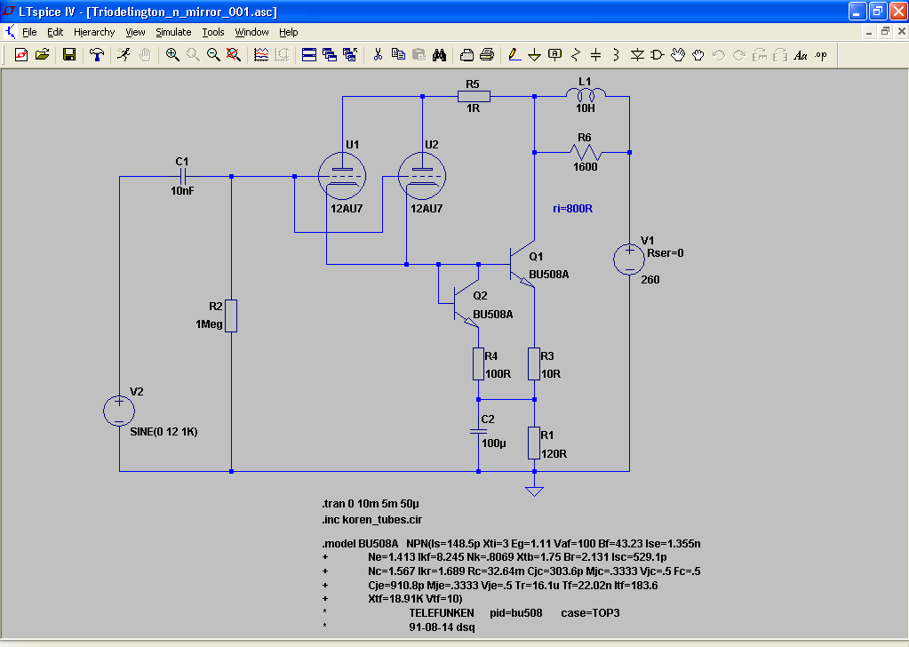

Beitrag "Re: LTS: Multiplied Transconductance Amplifier/Triodelington"
Probiere es doch aus, asc anbei.
Und die Schaltung ist Dir ja
bekannt:
Für R3 220R, für R4 2K4 hattest Du dafür empfohlen.
Und anbei noch ein snap von der asc_Datei für die
Zuschauer ohne LTC.

von ArnoR (Gast)
Ich hatte gar nichts empfohlen. Die Werte hatte ich aus deiner Schaltung
oben übernommen, um möglichst nahe an dem dortigen Arbeitspunkt von T1
zu sein. Dort arbeitet der Transistor mit einem Ruhestrom von 117mA und
Ue=25V.
> Und anbei noch ein snap von der asc für die Zuschauer ohne LTC.
Die genau gar nichts zeigt. Wo ist denn zu sehen, wie schlecht die
Emitterwiderstände gegenüber der direkten Nutzung von hfe sind?
Da ist zu sehen wie dämlich die Stromspiegelempfehlung
ist und Deine Dimensionierung ist noch dämlicher.
Schön, dass Du den nicht löschen kannst, hi hi.
von ArnoR (Gast)
> Da ist zu sehen wie dämlich Deine Stromspiegelempfehlung
> ist
Nee, da ist außer deiner dämlichen Schaltung gar nichts zu sehen.
ArnoR schrieb:
> Die Werte hatte ich aus deiner Schaltung oben übernommen
Natürlich kann man auch ganz andere Dimensionierungen verwenden.
Sonst gehts noch, oder? Warum sollte ich das löschen wollen? Man kann
gut sehen, wie der Spiegel die Sache linearisiert.
Haaaallllooo wir warten auf Deinen Stromspiegel in der Schaltung.
Wie soll ich Dich für voll nehmen, wenn Du nicht lieferst?
Sonnst schnappe ich mir morgen einen anderen Bandwurm aus Deinem
netten Beitrag:
LG
old.

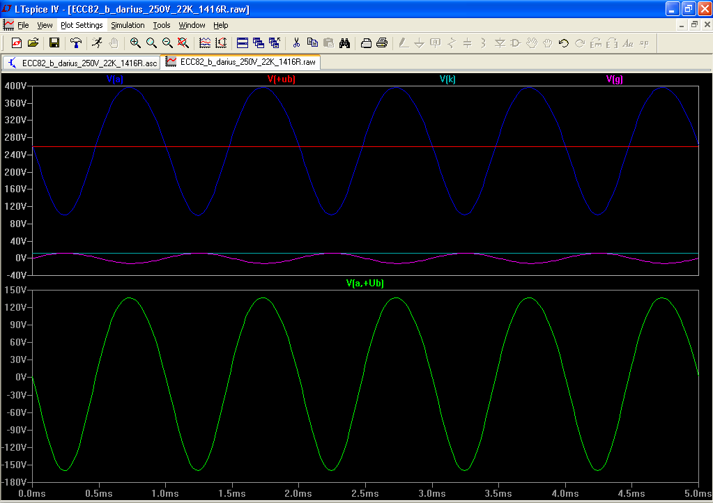

Anbei mal Simulationen für den Arbeitspunkt:
Zum einen der von Valvo propagierte,
und zum Anderen der von mir gewählte Arbeitspunkt.
Den bei mir prognostizierten "nach oben getriebenen Klirr"
[O-Ton Blöhbaum]
https://docs.google.com/viewer?url=http%3A%2F%2Fwww.mikrocontroller.net%2Fattachment%2F244953%2FArcolette_Triodelington_MTA_RB.pdf
kann ich da jetzt nicht erkennen. Soll der Frank, oder ein
"Sprecher" von ihm, mir mal bitte zeigen. asc für Beide anbei.
LG
old.
> [O-Ton Blöhbaum]
Anbei mal die Bilder von den Simulationsschaltbildern und den
Oszillogrammen. Damit die User, die nicht LTS können, sich den
Arbeitspunkt der Altvorderen und meinen im Vergleich ansehen
können.
Wo ist "der nach oben getriebene Klirr"?
http://d-amp.org/GuckisPranger/thread.php?board=1&thema=51
LG
old.
> Stromverstärkung.
Schöner kann es doch gar nicht sein. :-)))
Von wegen "nicht linear"!
LG
old.
von Ulrich H. (lurchi)
Die Simulation zeigt nur, dass das generische Transistormodel von einer
Konstanten Stromverstärkung ausgeht. Mit einem echten Transistor muss
das nicht viel zu tun haben. Im Vergleich zu Röhren sind Transistoren
auch recht linear (bei der Stromverstärkung).
Gegen Deine These spricht:
LG
old.
Die Simulation oben hat ein konkretes Transistormodel genutzt die letzte
Simulation nutzt dagegen ein vereinfachtes mit hfe = 10. Da muss man
sich nicht wundern wenn da auch konstant 10 als Verstärkung raus kommt.
Deine Aussage ist falsch. Das Modell kannst Du Dir in der asc
ansehen.
LG
old.
Das da noch ein Modell für einen Transistor mit dem Namen HFE10 im File
versteckt ist, ist so einfach nicht zu sehen. Die Parameter sehen wie
eine Modifikation ausgehen vom BU208 aus - ob die Änderung realistisch
ist, müsste man noch klären. Ich fürchte das Model läuft auf einen
festen Verstärkungsfaktor von 10 hinaus.
Wenn der Transistor Typ so gut ist, dann kann man den ominösen HFE10 Typ
nutzen.
Die Testbedingungen sind auch deutlich zahmer als für die Simulation
oben. Die Spannung ist mit maximal 20 V klein gegen die Early Spannung -
damit hat man gerade den eher linearen Bereich. Mit der geplanten
Anwendung hat das nichts zu tun.

Ah, Du setzt darauf, dass die Leser die asc-Datei weder öffnen noch
interpretieren können.
Da setze ich jetzt mal ein Bildschirmfoto gegen. Das öffnet sich, wenn
man hier
auf die asc-Datei klickt und die LTSpice-Weichware auf dem
Rechner hat.
Unter dem Schaltbild, gut sichtbar (!!!), die Modelldateien.
Die blaue Datei kommt aus dem Link den mir "Abdul" in diesem
gegeben hat. :-)
Die schwarze, geänderte Datei ist aktiv.
>> man schrauben muss.
> Und, Bf gefunden?
Ja, gefunden. Bei genauem hinsehen fällt Euch sicher auf,
dass der Wert da nicht 10 sondern 4.8 hat.
Und später erkläre ich Euch warum sich hier
http://www.mikrocontroller.net/attachment/246006/hfe10_test_001_raw.PNG
trotzdem ein linearer Zusammenhang zwischen Generatorspannung (rot)
und Collectorstrom ergibt.
(gelb: Spannungsabfall am Widerstand in der Collectorleitung
ist proportional zum Collectorstrom.)

Bf und Stromverstärkung ist nicht das gleiche!
Ich habe jetzt mal für die Simu Basisseitig eine Stromquelle
verwendet.
In der Simu 002 erkennt man nach wie vor den linearen Zusammenhang.
In Simu 003 ist hfe aber ganz und gar nicht mehr linear.
Tatsächlich sind beide nicht linear und der Verstärkungsfaktor ist
nicht fest!
Der Unterschied liegt ganz einfach in der Grösse des
betrachteten Ausschnittes.
Simu 002 geht von 0...20mA Basisstrom was dem Arbeitsbereich im
Verstärker abdeckt und Simu 003 geht von 0...1A.
Wenn Fachleuthe in Foren da eine gar logarithmischen hfe-Darstellung
über einen riesigen Breich betrachten und nicht einschätzen
können welcher Abschnitt von Bedeutung ist ...
LG
old.
