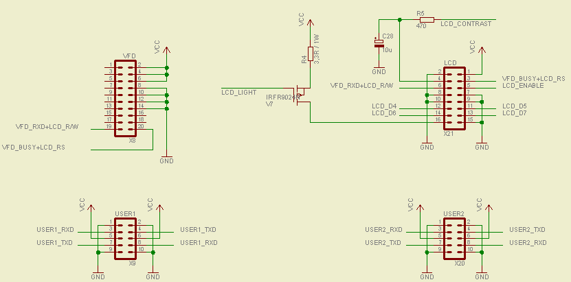

Kaum läuft es, gibt es schon wieder merkwürdige Fehler. Ich habe das
jetzt hinbekommen. Abfrage läuft mit Busy-Flag lesen und auch ein CR
und LF wird mittels Addresspointer umgesetzt. Was jetzt allerdings sehr
merkwürdig ist, nach dem Umbau der Hardware:
Ich habe den Kontrast als auch die Hinterleuchtung mittels PWM
geregelt. Nund hatte ich den Kontrast noch über ein 10k-Poti laufen.
Grundsätzlich dachte ich aber nicht, dass das wirklich sinnvoll ist.
Also Poti raus und mittels Drahtbrücke ersetzt. Die Einstellung des
Kontrastes funktioniert auch so wunderbar. Nur eben in einem anderen
Regelbereich, was aber durchaus in Ordnung ist. Was aber jetzt
komischerweise passiert ist, dass der Text nicht mehr richtig
ordentlich ist. Einige Zeichen (ist immer verschieden) sind einfach
durch ein anderes ersetzt. Also es werden eben falsche Zeichen
ausgegeben. Woran kann denn das liegen? Bzw. was ist da durch den Umbau
passiert?
Beispiel:
Normal: "Control"
Falsch: "Congrol"

Gast #262143
Die PWMs stören den normalen Datentransfer, wenn sie durch das gleiche
Kabel (Flachband?) gejagt werden. PWM-Leitungen von den anderen
absetzen und mit eigenen Masse-Rückleitungen versorgen.
Gast #262144
Du hast recht mit dem PWM. Ich habe das mal deaktiviert. Sieht zwar von
Helligkeit und Kontrast total blöd aus, aber zum testen reicht es. Die
Daten stimmen jetzt. Welchen Einfluss allerdings der Poti vorher hatte,
weiß ich auch nicht. War im Prinzip ja mehr oder weniger einfach nur ein
Pull-Down und ein Widerstand in der Leitung vor dem Flachbandkabel. Ich
vermute mal, er hat die Pegel etwas kleiner gemacht, sodass jetzt die
"Schmerzgrenze" überschritten wurde.
Jetzt ist es aber an der Zeit das Problem reel zu lösen. Ich jage da
knapp 4kHz rüber, weil es auf Grund der anderen Timer nicht niedriger
geht. Ein Tiefpass kommt wahrscheinlich nicht wirklich in Frage, weil
es  schwer möglich ist die genaue Leistungsaufnahme des Display zu
ermitteln. Zumal das Display flexibel austauschbar sein soll. Auch
zusätzliche Masseleitungen sind nicht möglich, weil die ja im Stecker
des Displays nicht vorgesehen sind. Was könnte man also tun?
Persönliche Seite #262145
dann nimmste nen tiefpass+opamp als impedanzwandler. Also auf die
verrückte Idee, als Kontrastspannung ne PWM zu nehmen, bin ich auch
noch nicht gekommen. Ist doch vorprogrammiert dass das stört.
Schließlich geht die PWM dann auf irgndnen Draht auf der Platine, die
sehr dicht aneinander herlaufen...
Stell den Kontrast doch einmal gut ein, dann passts. Ich hab bei meinem
4x27 einen Spindeltrimmer neben die anschlüsse gelötet.

Ich habe das alles auch nochmal ausprobiert. Ich habe das Problem nur
mit dem PWM des Kontrastes. Und das seitdem ich das Poti ausgelötet
habe. Die LCD-Treiber ziehen ja recht wenig Strom. Wäre es vorstellbar,
dass der PWM für den Kontrast mehr oder weniger rumschwingt? Ich will
mal probieren da evtl. ein Pull-Down von 10k reinzubauen. Evtl. reicht
das ja aus. Oder denke ich da jetzt komplett falsch?
#262147
Ein passives RC-Glied sollte reichen.
Dein Poti hat ja auch schon die Flanken etwas gedämpft, wodurch es
keine Störungen gab.
Nimm also einen Widerstand (probieren, mit etwa 470 Ohm beginnen) in
Reihe und dann einen Elko 1µF...22µF gegen GND, dann stellt sich am
Elko halbwegs die gewünschte Spannung ein. Der noch vorhandene "Hub"
wird kaum noch Störungen erzeugen, da keine steilen Flanken mehr da
sind.

#262151
Hast du das einfache RC-Glied schon probiert?
Es geht nicht um die Frequenz, sondern um die Flankensteilheit.

Gast #262164
Die Idee mit dem abschalten ist ganz clever. Nur das Problem liegt nicht
beid er Hintergrundbeleuchtung, sondern beim Kontrast. Das Problem mit
der Hintergrundbeleuchtung liesse sich sehr leicht regeln, weil davor
noch ein FET liegt, den man mit einen kleinen Filter (RC: 100k, 220n)
schon glätten könnte. Allerdings macht der keine Zicken, sondern der
Kontrast. Da gab es Probleme mit den Interferenzen, sodass auch das
abschalten nichts bringen würde.
Ich habe jetzt die Hardware geändert:
Laut Hannes seinen Anweisungen. 470 Ohm Widerstand und 10uF ELKO vor
dem Kontrast am LCD und schon war alles super. Die Spannung ist danach
superglatt (auch mit Oszi geschaut).
Vielen Dank für eure Hilfe. Am Anhang findet sich der Schaltplan mit
dem LCD-Stecker.
