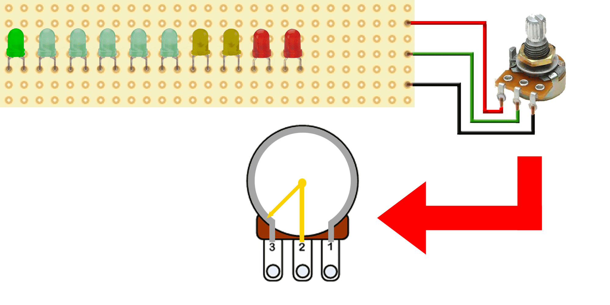

ich würde gerne eine Schaltung bauen, wo man z.B. mit einem
Potentiometer 10 LEDs (oder mehr) nacheinander aufleuchten lassen kann.
Also Poti-Widerstand niedriger drehen = mehr LEDs leuchten.
Das ganze soll als eine Art Winkel-Anzeige dienen d.h. das Potentiometer
befindet sich an einem Bolzen der durch einen Elektromotor langsam
gedreht wird und dadurch das Poti mitdreht, also den Widerstand ändert.
Dann geht eine LED nach der anderen an, bis alle 10 leuchten. Daran
sieht man dann, dass der maximale Winkel erreicht ist.
So lautet die Idee, wobei die Umsetzung etwas schwieriger sein dürfte.
Es muss auch nicht unbedingt ein Poti sein, hatte auch schon an einen
Induktivgeber oder Hall-Sensor gedacht, aber Poti schien mir am
einfachsten.
Hat jemand vielleicht eine Idee wie man das ganze realisieren kann?
Evtl. Schaltplan?
Habe auch schon was von PWM usw. gelesen, aber davon verstehe ich nicht
viel.
Ich besitze Grundkenntnisse in der Elektronik, Schaltpläne lesen und
löten kann ich, aber bei Microcontrollern hörts bei mir auf.
Im Anhang ist noch eine Animation, die ich mit Photoshop erstellt habe,
zum besseren Verständnis ;-)

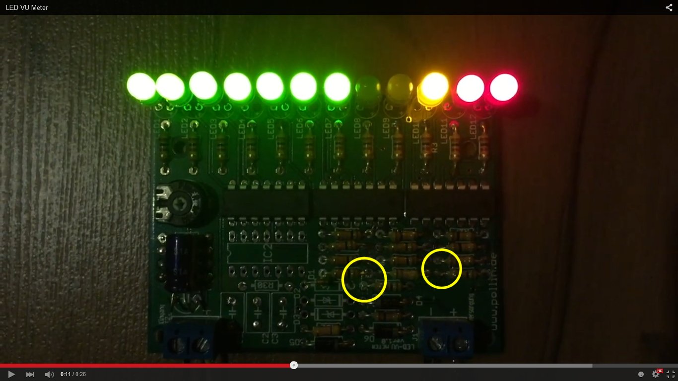

Hallo, ich bin es nochmal.
Ich habe den Bausatz jetzt zusammengebaut, aber leider funktioniert es
nicht so wie gewünscht -> siehe hier: http://youtu.be/p0sGttPzxGI

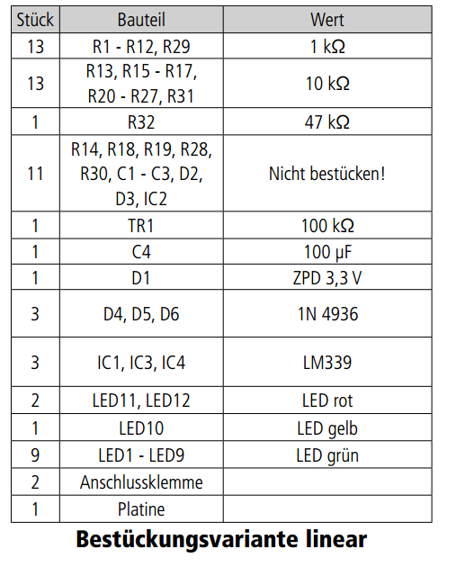

Die Platine habe ich nach der Bestückungsvariante linear bestückt (siehe
Anhang), bis auf eine Ausnahme:
Da ich einen 10kOhm Widerstand zu wenig hatte, habe ich bei R20 ein
18kOhm verbaut, statt 10kOhm. Das wird wahrscheinlich der Fehler sein,
oder?

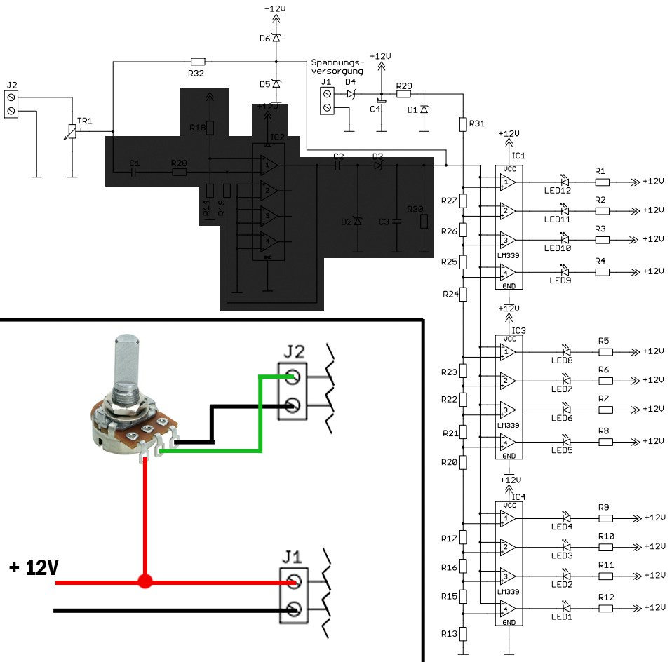

Bei dem Schaltplan im Anhang habe ich die Bauteile geschwärzt die bei
der Bestückungsvariante linear nicht verbaut werden.
Unten links habe ich noch dargestellt wie ich das Poti angeschlossen
habe.
Das Potentiometer ist ein 20kOhm linear.

von Horsti (Gast)
Leider kann man das Video nicht ansehen. (privat).
In der Bedienungsanleitung steht als Eingangsspannung 3-24V DC. Ich
vermute mal, dass die Dioden nur zur Hälfte leuchten. Wenn du die
Widerstände auf 4,7 K verkleinerst, könnte es klappen.

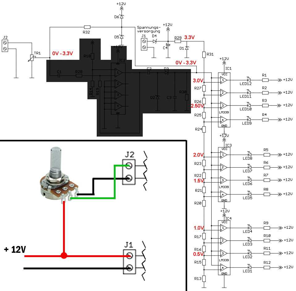

Weder Vor-noch Nachteile.Die Widerstaende bilden einen definierten
Spannungsteiler.Wenn ich richtig gerechnet habe fallen an allen
Widerstaenden 0.25V ab. Die "Betriebsspannung" fuer den Spannungsteiler
ist die 3.3V Zenerdiode.Ersetzt du alle 10k durch 4.7k ergibt sich nach
wie vor der gleiche 0.25V Spannungsabfall an jedem der einzelnen
Widerstaende.Die Widerstandskette darf nicht zu niederohmig werden,
damit die Zenerdiode noch ihre 3.3V liefern kann.
Mit den von mir im Bild angegebenen Spannungswerten (miss mal nach....)
reicht eine veraenderliche Spannung zwischen 0-3V aus um alle Leds
entsprechend leuchten zu lassen - und zwar in 0.25V Schritten.
Veraenderst du nur einen Wert innerhalb der Kette kommt eine bestimmte
Nichtlinearitaet dazu - was du ja nicht willst.

Jan W. schrieb:
> Eingangsspannung ist 12 Volt DC
Damit meinen die mit Sicherheit lediglich, dass die Schaltung bis 12V
geschuetzt ist (durch die 2 Dioden D5,D6.Der tatsaechliche nutzbare
Einstellbereich liegt zwischen 0V-3V.Bei 3V muessen alle Leds leuchten.
Ich hab mir eben das Video angesehen.Bei einem Selbstbauprojekt (Platine
selbst entworfen...)wuerde ich sagen:Leds falsch verdrahtet.Da dies aber
ein getesteter Bausatz ist ueberpruefe nochmals die Bestueckung.
Uebrpruefe vor allen Dingen den Widerstand R29 und R31.
Sind die 3.3V vorhanden? Du hast moeglicherweise die Z-Diode falsch
herum eingesetzt - in diesem Falle ist die Referenzspannung viel zu
klein und du bekommst exakt das Verhalten wie im Video gezeigt.
von Jan (Gast)
Hmm, bei 3V leuchten bei mir nicht alle LEDs.
Wenn bei der Z-Diode der schwarze Balken für minus steht (wie bei den
normalen Dioden) dann ist sie richtig rum eingebaut.
Spannung an Klemme J2 (Signaleingang): 12,3V wenn das Poti zum Anschlag
runter gedreht ist.
An R29 parallel gemessen sind 8,3V.
An R29 zu Masse gemessen: 11,8V vor dem Widerstand, 3,5V dahinter.
An R31 parallel: 2,0V
An R31 zu Masse: 5,6V davor und 3,5V dahinter
wenn das Schaltbild stimmt dann ist da was faul.
An einer Seite des R31 muss in der Tat ca. 3.3 V zu messen sein aber am
anderen Ende MUSS die Spannung kleiner sein(3V wie von mir eingetragen)
Hast da da irgendwo ne Loetbruecke ?
Die ueberhoehte Spannung kann nur ueber den von dir schwarz gezeichneten

Das Fehlerbild im Video hat natürlich nichts mit den Widerständen zu
tun. Überprüfe die Schaltung auf Lötbrücken und kalte Lötstellen. Wenn
da alles in Ordnung ist, könnten auch ein oder mehrere der LM339 beim
Einlöten zu heiß und damit beschädigt worden sein.
von Horschti (Gast)
R20 soltest Du natürlich noch durch einen 10kOhm Widerstand ersetzen.
Zur Not könntest Du den auch mit dem R13 tauschen.

Und was spricht gegen meine lausigen postings zu disem Thread?
Abgesehen davon, dass ich ihm nicht erklaert habe wie ein OP
funktioniert hab ich mich immerhin hingesetzt und die Spannungwerte fuer
die Widerstandskette "berechnet".Ich habe sogar das Wort "Referenz"
erwaehnt und ihm nicht geraten irgendwas gegen irgendwas anderes
auszutauschen.Wozu auch?
Sowie es momentan aussieht liegt entweder ein Bestueckungsfehler vor
oder aber er hat sich etwas beim Loeten schwer getan.(Loetzinnspritzer
wurde von mir im letzten posting erwaehnt)
Ich hab mir mal ein Standbild des Videos genauer angesehen.Es ist etwas
schwierig zu erkennen aber der Verdacht liegt nahe das Loetfehler das
eigentliche Problem sind.
von Sebastian W. (wangnick)
> Bereich kommen !!!! check das nochmal genau !!
Wie können denn 5.6V an den Punkt zwischen R31 und R27 kommen? Doch
nur über IC1, über R27, oder über eine Lötbrücke.
Wär mal interessant, die Spannung zwischen R27 und R26 gegen Masse zu
kennen.
Und: Wie ist TR1 eigentlich eingestellt?
LG, Sebastian

Edit: Aus dem Bauch raus denke ich, dass er irgendwo in der
Widerstandskaskade eine ungewollte Lötbrücke hat, so erratisch wie da
die LED kommen. Das ist nicht wirklich was, was man mit einem Voltmeter
nicht in ein paar Minuten raus hätte.

von Jan W. (hanspeterk)
> kennen.
R27 gegen Masse: 3,5V davor und 3,5V dahinter
R27 parallel: 0V
R26 gegen Masse: 9,7V davor und 3,5V dahinter
R26 parallel: 2V
von Mike A. (Gast)
> R26 parallel: 2V
Wie kann das sein?
