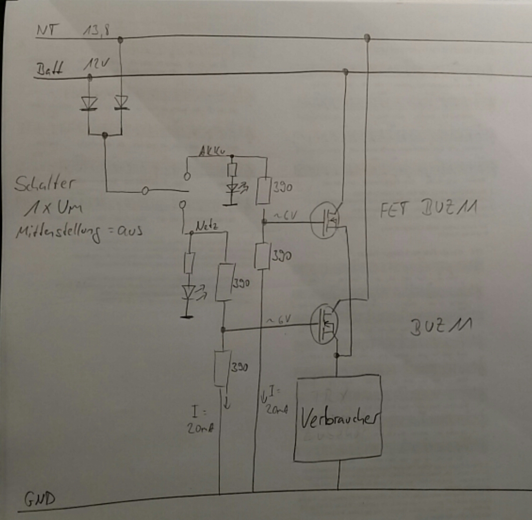

Hallo liebe Elektroniker,
ich bin mir bei meiner Bastelei nicht sicher ob das die FETs überleben.
Es soll mit dieser Schaltung zwischen zwei Versorgungspannungen
(NT=Netzteil und Akku) umgeschaltet werden können. In den Spitzen
schlürft sich der "Verbraucher" gute 20A rein. Der Schalter hat eine
Mittenstellung, bei der die Last weder auf das Netzteil, noch auf den
Akku geschaltet werden können soll. Nimmt bei meiner Schaltung der nicht
angesteuerte FET schaden, wenn Source 12V "sieht" ?
Ich habe das aus dem Datenblatt nicht heraus lesen können...
Schönen Gruß
Lothar
OP #3978080
Hallo Helge,
danke für den Verweis.
Das heißt ich würde mir meinen Akku "hintenrum"  unkontrolliert laden?
Könnten denn auch FET eingesetzt werden die keine Diode eingebaut haben?
Wäre ich das Problem nicht auch los? Auch wenn sich Schottky Dioden zu
Entkopplung anbieten würden, würden sinkt dann die Akkuspannung um 500mV
ab...
Gruss Lothar

Mal vom Rückwärtsstrom abgesehen: die Schaltung geht eh' nicht.
Sie überleben es nicht, weil an ihnen viel zu viel Spannung abfällt.
Hier gute 9V (was bedeutet, dass dein Verbraucher eh' nur 3V bekommt...)
> In den Spitzen schlürft sich der "Verbraucher" gute 20A rein.
Wenn du mit einem N-Kanal BUZ11 solch einen Strom die High-Side schalten
willst, dann musst du am Gate mindestens 6V mehr als an der Source
haben. An der Source hast also z.B. 12V und du brauchst zum
Durchschalten 18V am Gate... :-o
#3978108
Ja, abgesehen davon bleiben bei 6V am Gate nur max. 4V an Source übrig
(siehe Sourcefollower).
Wenn du einen findest sicher.
Gast #3978146
Nimm HighSide-Switches von Infineon oder einem anderen Hersteller.
Die gibt es für fast alle Stromstärken. Kosten tun die auch nicht viel,
haben eine Kurzschluß- und Überstromerkennung eingebaut.
Die kannst Du mit TTL-Logik oder auch nur einem Schalter ansteuern.
Einfacher geht es wirklich nicht mehr.

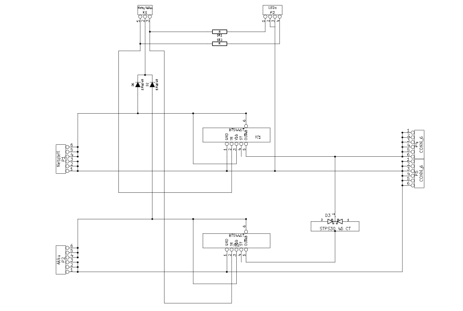

Gast #4268469
Guten Tag zusammen,
nach dem Tip mit den Highside-Switches (BTS441T) habe ich eine Platine
gebaut - siehe Schaltplan.
Zur Erklärung der Connectoren:
K1: hier wird ein einfacher Schalter 1xUm (Netz/Batt) angeschlossen
P3: Status LEDs Netz/Batt
Conn_6: Last
P1: Netzteil
P2: Akku
Die Baugruppe dient der Speisung meiner Last aus zwei umzuschaltenden
Quellen (Netz/Batt). Das Netzteil läd den Akku über eine Strombegrenzung
auf, sobald Netz anliegt. Das ist hier aber nicht mit gezeichnet.
Zunächst funktionierte die Baugruppe tadellos, dann kam es, vermutlich
als die Akku Spannung abnahm, zu heftiger Hitzeentwicklung und ein
BTS441T brannte ab. Ich habe das Datenblatt der BTS441T gewälzt, kann
mir den Effekt aber nicht erklären, da mir die Erfahrung fehlt...
Kann mir jemand erklären was passiert sein könnte?
Gruß und ein schönes Wochenende,
Lothar
Gast #4268500
20A und Dioden?
Ich würde mir da nochmal überlegen.
Selbst eine sehr gute Diode wird bei 20A so um die 0,6V verbraten. Das
sind rund 12W. Bei einem Netzteil ist das schon schwer genug zu
verkraften, aber bei einer Batterie?
Gast #4268522
Mal abgesehen von der Verlustleistung in der Schottky...
Wenn das Netzteil aus ist und Dein Verbraucher auf Akku läuft, kann
Strom durch die Schottky und rückwärts durch die Bodydiode des BTS in
Richtung Netzteil fließen.  Wenn das Netzteil nur Deinen umgeschalteten
Verbraucher versorgt, wird das nicht schaden, wenn da aber noch andere
Lasten dranhängen, kannst Du damit den BTS (den zum Netzteil hin)
abbrennen, da dessen Schutzvorrichtungen dann nicht greifen können.
