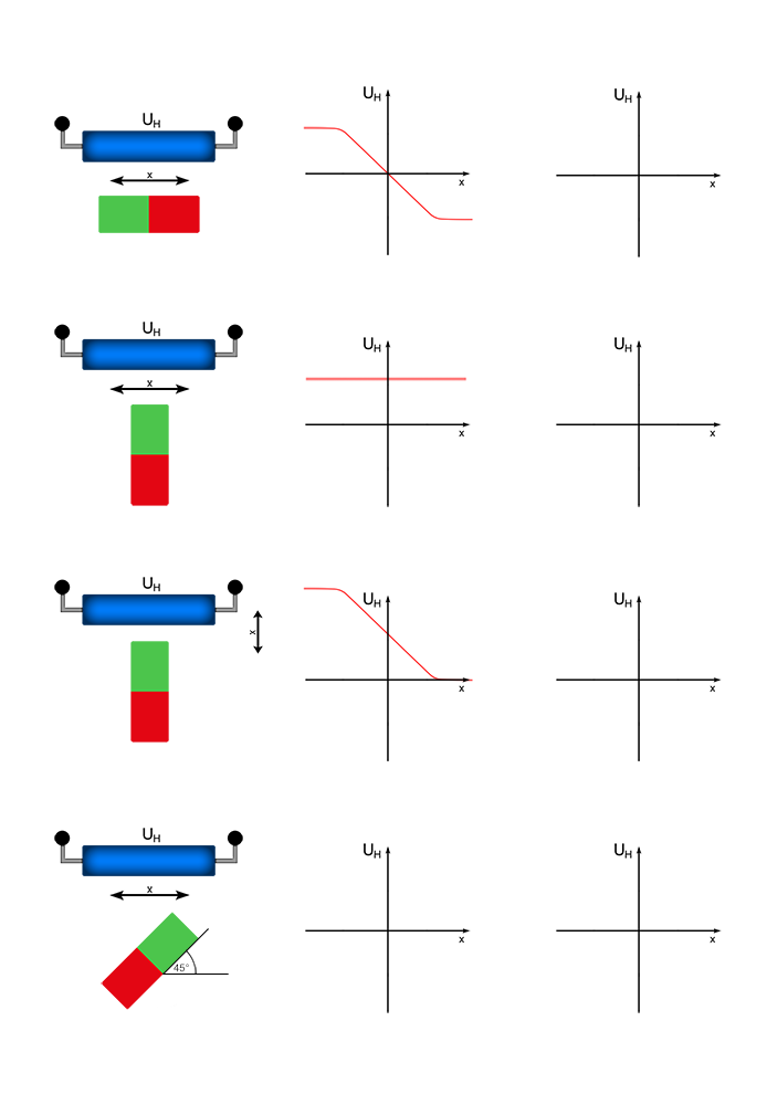

Hallo allerseits,
derzeit bereite ich mich für eine Prüfung im Fach Mechatronik vor und
bin beim Hall-Sensor angelangt, wobei ich diesbezüglich eine Frage
hätte.
Ich studiere Maschinenbau an einer FH und habe mit Elektronik und
Elektrotechnik leider nicht allzu viel zu tun, weshalb ich sehr dankbar
wäre, wenn mir jemand bei meinem Problem behilflich wäre.
Zur skizzierten Aufgabenstellung, welche ich in den Anhang gepackt habe:
Es sind 4 unterschiedliche Szenarien gegeben. In jedem befindet sich ein
Hall-Sensor und ein Permanentmagnet. Die Anordnung sowie die
Bewegungsrichtung zueinander unterschiedet sich in den einzelnen
Szenarien. Die Aufgabe besteht darin, jeweils die Hall-Spannung
qualitativ in das Diagramm rechts daneben, abhängig von der
Bewegungsrichtung, zu zeichnen. Bei den ersten drei Abbildungen habe ich
es selbst versucht, die Verläufe einzutragen, bei der letzten Abbildung
bin ich allerdings eher ratlos, inwiefern sich die Drehung auf die
Hall-Spannung auswirkt.
Da ich bei meinen Spannungsverläufen ebenfalls nicht sicher bin, wäre
hier meine Erklärung, weshalb ich diese so eingezeichnet habe:
1) Hall-Sensor in mittlerer Position. Bei Bewegung nach links(S) steigt
die Hall Spannung, bis sie ihr Maximum erreicht. Bei Bewegung nach
rechts (N) steigt die Spannung ebenfalls linear, allerdings ins Negative
bis zum Maximum. Würden wir uns noch weiter weg vom Magneten in eine
Richtung entfernen, so würde die Spannung im Anschluss auf 0V zurück
fallen.
2) Hall-Sensor in mittlerer Position. Maximum der Hall Spannung bereits
erreicht, daher bleibt UH konstant, sofern sich Hall Sensor nur in
gewissem Maß nach links bzw. rechts bewegt.
3) Hall-Sensor in mittlerer Position. Sensor bewegt sich zum Südpol hin,
wodurch die Spannung UH steigt, bis Maximum erreicht (linke x-Achse).
Sensor bewegt sich von Südpol weg, wodurch die Spannung UH fällt, bis
keine Spannung mehr anliegt.
Die KoSys rechts daneben hätte ich hinzugefügt, sodass es möglich wäre,
richtige bzw. verbesserte Verläufe hinzuzufügen.
In jedem Fall wäre ich euch sehr dankbar, wenn mir jmd. bei meinem
Problem Klarheit verschaffen würde, da im Skript zur Vorlesung bzw.
anderen Versuchsunterlagen diesbezüglich nichts zu finden ist. Vielen
Dank.
Schöne Grüße,
MB'ler

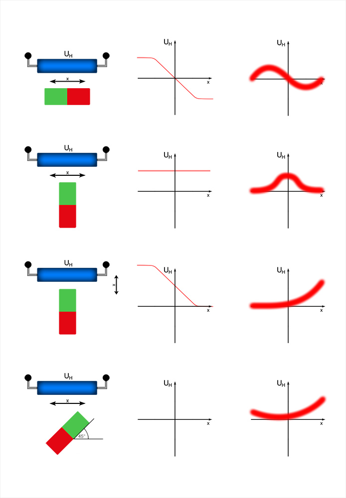

#3978432
Der Hall Effekt ist echt 3 Dimensional. Da sind die Zeichnungen nicht so
wirklich eindeutig. Der Hall Sensor misst eine Komponente des
Magnetfeldes - die Richtung sollte man sich erst einmal klar machen.
Der 2. Punkt ist das Feld des Magenten. Das sollte man sich Aufzeichnen.
Der Rest ist dann eigentlich einfach: die Feldkomponente auf den der
Sensro anspricht abschätzen.
Gast #3978561
In einer technischen Aufgabenstellung würde ich zumindest erwarten, dass
die Richtung der x-Achse eindeutig definiert ist. Allenfalls bei 1), 2)
und 4) könnte man annehmen, dass sie im Graph genauso wie in der
Versuchsskizze orientiert ist. Bei 3) geht das völlig schief.
Dicker Punktabzug für die Aufgabenstellung :-(

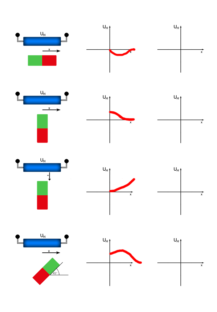

Gast #3978753
Schon mal vielen Dank, für eure Antworten.
Bei der Aufgabenstellung gebe ich euch Recht, das mit den zwei
Wegrichtungen ist ziemlich schwammig definiert. Die Aufgabe hatte ich
einer Skizze eines "älteren Semesters" entnommen, der sich nach der
Klausur noch ein Paar Einzelheiten des abgefragten Prüfungsstoffes
zusammennotierte. Dementsprechend hatte ich dann meine Zeichnungen
angefertigt. Gehen wir im Folgenden dann davon aus, dass sich der
Hall-Sensor nur noch in eine x-Richtung bewegt (entsprechend dem neuen
Anhang). Bei 1)2) & 4) startet der Sensor genau mittig vom Magneten und
bewegt sich nach rechts. Bei Bild 3) bewegt sich der Sensor vom
dargestellten Startpunkt dann bis zum Berührpunkt des Magneten nach
unten.
Die Skizzen der Verläufe von mir hätte ich jetzt so mit den
Lösungsvorschlägen von Stef angepasst, soweit ich das verstanden habe.
1) negative Spannung steigt an, bis zum Maximum und läuft dann gegen 0V
bei weiterer Entfernung
2) Spannung bei Startpunkt maximal, geht gegen 0V bei weiterer
Entfernung nach rechts.
3)es wird angenommen, Sensor bei Start noch außerhalb des
Einflussbereichs des Magnetfeldes. Spannung steigt bei Annäherung bis
Maximum bei x = max erreicht ist.
4)verhält sich ähnlich wie bei 2) nur dass das Maximum der Spannung noch
nicht beim Startpunkt erreicht ist, sondern erst ein wenig in
x-Richtung, ehe die Spannung bei weiterer Entfernung wieder gen 0V
läuft.
@ Stef - ich hoffe ich habe die Skizzen soweit richtig interpretiert.
Das Schaubild bei Szenario 4 verstehe ich allerdings nicht so ganz. Hier
wäre es nett, wenn du das vllt. kurz erläutern könntest, wenn du Zeit
hast.
Nochmals danke für die bisherigen Antworten.
Schöne Grüße
MB'ler
