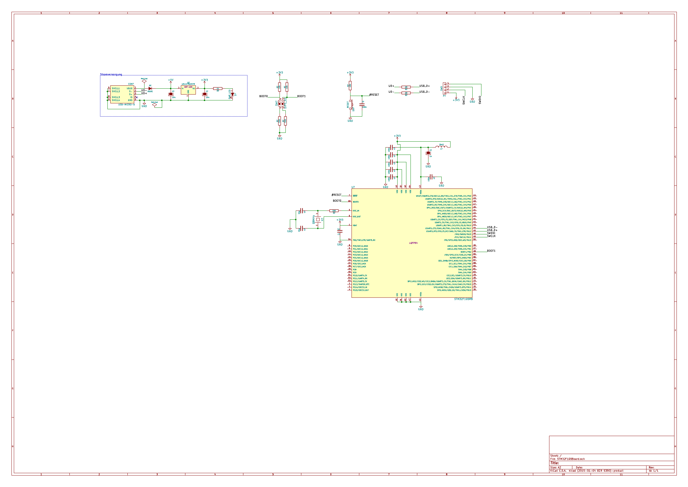

Ich möchte mir eine Art Basis-Schaltplan für den recht günstig
erwerbbaren STM32F105 erarbeiten. Auf der Basis dieser Schaltung wollte
ich später kleinere Projekte wie einen kombinierten
Funktionsgenerator/Signalaufzeichner bauen.
Konkret habe ich folgende Fragen:
a) Ist der SWD-Port richtig angeschlossen? Ich wollte ein STM32VL-Board
als Programmier/Debuggerät nehmen. Wie empfindlich ist der SWD-Anschluß
gegen Verpolung?
b) Ist der USB-Anschluß so in Ordnung?
und vielleicht im Ausblick: wie sollte ungefähr eine dem internen ADC
adäquate Eingangsstufe von der OPV-Auswahl aussehen? Ist es ratsam, für
die Auswahl einer variable Verstärkung verschiedene Widerstände mittels
eines 4051 in den Gegenkopplungszweig zu schalten?
Welche (möglichst freien Programme sind unter Linux für die Simulation
von solchen OPV-Schaltungen empfehlenswert? QUCS bietet ja nur recht
idealisierte Operationsverstärker - würden diese mit entsprechender
Parameterisierung reichen?
Gast #3982809
Reset würde ich noch mit an den Debugger hängen. Habs schon erlebt, dass
sich der Debugger nicht mit dem Controller verbinden konnte
(Crossworks). Kann aber auch sein, dass das STM32VL Disco Board kein
Debug-Reset rausführt.
