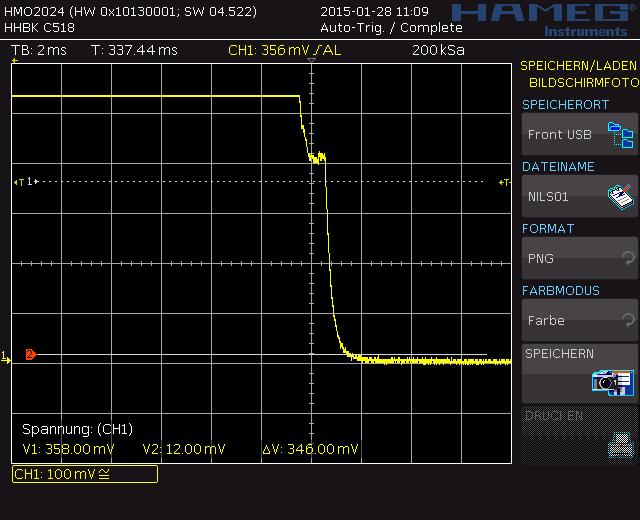

hiho,
bin auch derzeitig dabei das RFM12b 868 Mhz zum empfangen zu bringen.
Bzw arbeite mit Bastelbube zusammen. Und ich habe vergebens versucht am
Kondensator eine spannung zu messen. Ich habe das jedenfalls so
verstanden das wenn ein HF Signal empfangen wird das sich die spannung
an diesem Kondensator von ca 450mV auf 1150 mV ändern soll?. Kann man ja
auch gut im Datenblatt sehen. Passiert dies bei jedem HF Signal oder nur
nur beim 1. Empfangenden. btw habe an mehreren Punkten mit einem
Speicheroziloskop gemessen konnte nix feststellen. Das heisst doch das
unser Empfänger kein HF-Signal misst. Die Bandbreite seht aber schon
200kHz und beide module werden druch die gleiche ini initialisiert.
Und müsste mann nicht sowieso noch 2 Zusätzliche Register in der INI
aufrufen, da wir ja ein RFM 12b haben. Welche noch das 12. PPL
Settings(CC77) und das 8. Synchron Pattern(CED4). Damit etwas passiert?

Gast #3986772
Update:
WehOhWeh schrieb:
> Bekommt das Modul ein Signal (erkennbar am Anstieg der Spannung an
> ARSSI) kann es noch sein, dass der FIFO nicht triggert. Das kann man an
> einem der Pins des Moduls mit dem OSZI anschauen (MISO glaube ich).
heute morgen habe ich nochmal beide module angeschlossen einen auf
senden gestellt und den anderen auf empfangen. Und nochmals an am ARSSI
gemessen ich konnte ein Flanken wechsel festellen aber leider von ca
300mv auf 0V.
Kann das auch sein kann man das mit einem Register umstellen?. Und wenn
unser Empfänger ein Hf signal empfängt, schlägt die Fifo triggerung
fehl?
Dann sollte ich mir also das Register 0xCA-XX anschauen.
MFG
#3990240
Die Art und Weise, wie du empfangen willst, wird nicht funktionieren,
weil beim RFM12 aufgrund des kleinen Puffers der Empfang quasi in
Echtzeit abgehandelt werden muss und du mit deiner Sequenz "Einschalten
- sofort FIFO auslesen" den genauen Empfangszeitpunkt nie erwischen
wirst.
Also musst du den Receiver dauerhaft eingeschaltet haben und immer
wieder den FIFO-Status (MSB im Status-Register) abfragen. Erst wenn
dieses Bit 1 ist, befinden sich Daten im FIFO, die dann relativ fix
ausgelesen werden sollten, damit es keinen Überlauf gibt (FIFO ist nur
16 Bit groß!).
In der main.c muss es also etwa so aussehen (ich verwende den
Synthesizer, also schicke ich 82D8 und nicht 82C8):
  rfm_cmd(0x82D8); // RX on (set bit ER in Power Management)
  rfm_cmd(0xCA81);// set FIFO mode
  rfm_cmd(0xCA83);// enable FIFO: sync word search
  for (;;) {
    if(rfm_trans(0x0000) & 32768) {
       receive();
Aus der rxdata-Funktion musst du die drei rfm_trans-Befehle vor der
for-Schleife dementsprechend rausschmeißen.
