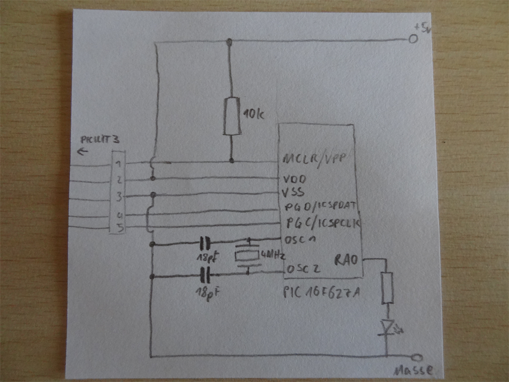

von Joh R. (joh525)
Max H. schrieb:
> Post mal einen richtigen Schaltplan, der deinem Aufbau entspricht.
müsste so aussehen. Wenn ich alles am Pickit hängen hab blinkt die LED
so wie sie soll, wenn ich die Schaltung ans Netzteil hänge, leuchtet sie
nur noch, hab ich irgent ein Bauteil vergessen oder liegt der Fehler im
Code?
von Max H. (hartl192)
100nF Kerko zwischen Vdd und Vss, so nahe wie Moglich am Chip.

von Volker S. (vloki)
Joh R. schrieb:
> oh sorry die Frage hab ich wohl übersehen, ich programmier den wohl im
> Release, also der Knopf mit dem grünen Pfeil der nach unten auf so nen
> chip zeigt
Das mit dem 100nF hast du dann wohl auch übersehen.
(Stand genau daneben ;-)
Ok, wenigstens bist du im Release mode.
Was tust du genau ?
Ich würde vorschlagen, du deaktivierst die Versorgung über das PICKIT
und programmierst von Anfang an mit externer Versorgung.
Wenn das läuft, ziehst du das PICKIT ab und schaust, ob es weiter
blinkt.
Wenn auch das funktioniert, dann schaltest du die Versorgung ab und
wieder an und schaust, ob es wieder anfängt zu blinken.
Noch was - Spezifiziere IMMER ALLE Config Bits !
(Ist ja mit dem integrierten Tool wohl kein Akt)
#pragma config FOSC = XT
#pragma config WDTE = OFF
#pragma config PWRTE = ON
#pragma config MCLRE = OFF
#pragma config BOREN = OFF
#pragma config LVP = OFF
#pragma config CPD = OFF
#pragma config CP = OFF

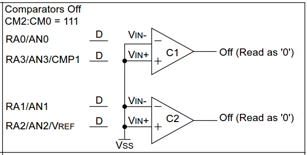

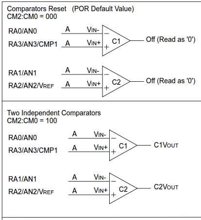

Das Register COMCON wird bei einem Reset auf b0000 0000 gesetzt,was
moeglicherweise das Problem ist.
Ich wuerde folgende Portinitialisierung vornehmen:
TRISA = 0x00;
COMCON = 0x03; => dadurch werden die Komparatoren deaktiviert.
Sowie Komparatoren aktiv sind ,sind die PortA-Pins teils auch in
Analogmode(zumdindest sieht es so nach dem Datenblatt aus....)
von Toxic (Gast)
Aaargh - es muesste
COMCON = 0x07, sein.....
Das "sollte" bei Nutzung als Ausgang keine Rolle spielen, aber schaden
kann es auf keinen Fall, die Komparatoren ab zu schalten.
von Toxic (Gast)
Volker SchK schrieb:
> aber schaden
So sehe ich das auch ;-)
Ich hab die Komparatoren in meinen Projekten noch nie benoetigt,habe
aber grundseatzlich die COMCON -Initialisierung vorgenommen (auch um
Energie zu "sparen".

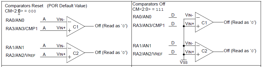

Sowie Komparatoren aktiv sind duerfen Analogsignale angelegt werden.Es
sieht so aus als wenn COMCON-Anweisung den TRIASA-Befehl uebergeordnet
sind - siehe Bild.
Toxic schrieb:
> Es sieht so aus als wenn COMCON-Anweisung
> den TRIASA-Befehl uebergeordnet sind - siehe Bild.
Ich sehe nichts, meinst du das Bild ;-)
Nur über dem Bild steht:
>Figure 10-1 shows the eight possible modes.
>The TRISA register controls the data direction
>of the comparator pins for each mode.
Trotzdem, für alle Fälle COMCON (oder COMCONbits.CM) = 0x07;
Was machst du mit dem LVP config bit ?
von Joh R. (joh525)
Jaa es funktioniert endlich, danke für eure Hilfe :)
daran lags wohl auch, dass die Schaltung nur mit dem Pickit funktioniert
hat, LVP stand bei mir auf ON was die Ursache dafür war.

besser würd ich es gerne mit reinnehmen, nur kommt immer wenn ich COMCON
= 0x07; schreib, wird die Zeile als Fehler markiert und als Info darüber
steht dran unable to resolve identifier COMCON, kennt der PIC 16 die
Funktion nicht oder woran könnte das liegen?
von Chris B. (dekatz)
Weil beim 16F627A das Register nicht COMCON (wie bei vielen neueren PIC)
sondern CMCON heisst.
BTW: wenn du dir schon mal da Datenblatt angesehen hättest, wäre das
wohl aufgefallen ;-)
von Joh R. (joh525)
ja.. reingeschaut hab ich schon, da ich aber gerade erst mit den PICs
angefangen hab, weiß ich noch nicht immer wo ich da überall in den 178
Seiten suchen muss
> Seiten suchen muss
Wenn man sucht wie man den Komparator deaktiviert, sucht man im Kapitel
"10.0 COMPARATOR MODULE"
So schwer ist das doch nicht.
Wenn es darum geht einen Pin anzusteuern, dann schaut man eben in das
entsprechende Kapitel.
5 1 PORTA and TRISA Registers
Wenn da der Komparator erwähnt wird, dann schaut man eben im
entsprechenden Kapitel weiter.
10 0 COMPARATOR MODULE
14 1 Configuration Bits muss auch sein ;-)
<edit> zu langsam ;-)
