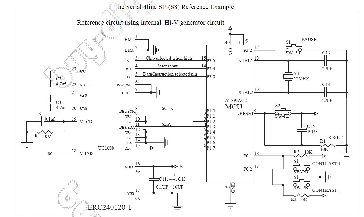

ich versuche das folgende Display im 8 Bit SPI Modus mit einem PIC32
anzusteuern:
http://www.buydisplay.com/default/3-inch-240x120-graphic-displays-lcd-serial-interface-black-on-white
Verschaltet habe ich das Display wie im "Series Interfacing Document"
beschrieben und siehe dazu noch einmal Anhang!
An den VLCD Pin habe ich leider keinen 10M Widerstand mehr vorrätig und
habe einen um die 0.5MOhm genommen. An den VB+ und VB- Pins habe ich
2,2u statt 4,7u Elkos angelötet.
Pull Ups habe ich an SDO, Chipselect und SCLK. Jeweils nur 4K7
Widerstände, bis dato habe ich 10K verwendet, jedoch leider nicht mehr
vorrätig! 4K7 dürften bei SPI aber unproblematisch sein??
Den Reset Pin und den CD Pin habe ich ohne Pull Ups direkt mit dem MCU
verbunden. Ist dies korrekt so?
Mit der CD Leitung (siehe auch Interface Anhang) wird nur unterschieden
ob Daten (High) oder Instructions (Low) an den Display Controller
gesendet werden.
Diese beiden Funktionen habe ich geschrieben. Leider gibt das Display
gar keine Ausgabe. Sind gerade die Write_Data Funktion (CS -> Low;
CD-Leitung auf High; 8Bit senden; CS -> High) so richtig realisert?
Welches SPI Mode (CKE und CLK Bit?) wird bei Displays fast immer
genutzt?

Ohne jetzt dein Programm überhaupt anzusehen:
> 10M Widerstand
> um die 0.5MOhm
ist ein so erheblicher Unterschied, daß es nicht passen kann.
Oder ist das Schaltbild überhaupt für DEIN Display?
Ob an den SPI Pins was rauskommt, solltest du mit'n Scope prüfen.
Gruss

Gast #3984102
Aha,
so erfahren bin ich nocht nicht.
Aber gibt es tatsächlich SPI Devices bzw. Displays, deren CHIP Select
NICHT Low-aktiv ist, sondern High aktiv?
Dies scheint hier der Fall zu sein.
#3984113
Wo hast du den Schaltplan her?
Ja doch wohl aus dem Datenblatt des Herstellers.
Und wenn der Hersteller in seinen Plan reinschreibt: Chip selected when
high
dann denke ich, dass man dem Hersteller schon vertrauen kann. Denn wenn
es einer weiss, dann ja wohl er.
