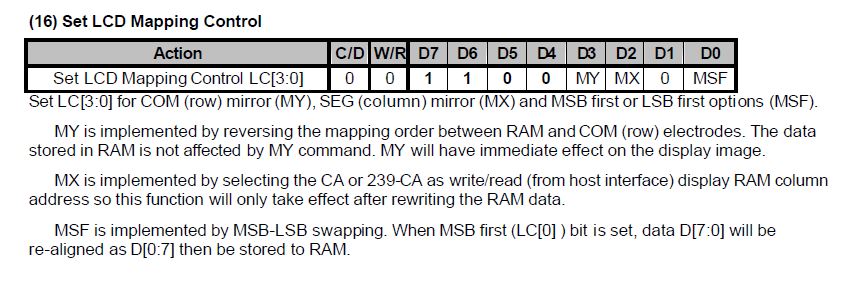

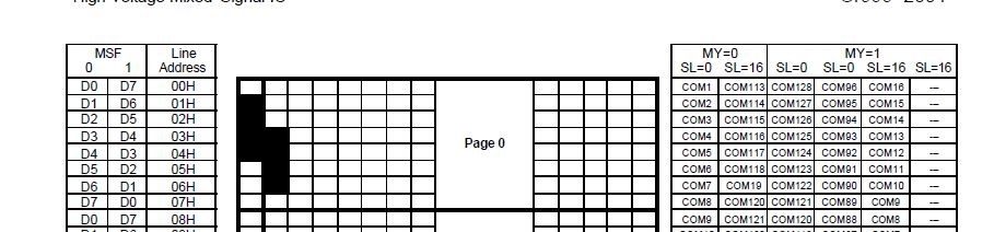

Die Funktion Set_Page suggeriert das 8 untereinander liegende Bits in
einem Byte enthalten und ausgegeben werden. In der Beschreibung des
Grafikonverters (allerdings nur schnell überlesen) finde ich aber
folgende Aussage:
Raster Data Encoding for 1bit/black & white images
Every byte holds 8 pixels, its LSB representing the leftmost pixel.
There are 2 color table entries.
Bedeutet für mich, das die Daten des Konverters nicht zum Display
passen. Evtl. reicht es das Bitmap um 90° zu drehen.
MfG Spess

Gast #3985797
OK,
danke nochmal für die ganzen Antworten.
Ich habe mir jetzt ausführlich das Datenblatt zu Controller (UC1608)
angeguckt.
Hier steht geschrieben, dass die Pixelanordnung des Displays für jede
Page als senkrecht anzuordnen sind. Da MSF = 0bedeutet dies, dass die
Bits senkrecht in der Reihenfolge D7 | D6 ... | D0 angeordnet sind,
wobei das erste Bit für die jeweilige Page "links unten" beginnt. Auszug
aus dem Datenblatt siehe Anhang.
Wie Spess freundlicherweise erläutert bzw. in der Datei gezeigt hat,
werden in dem Converter die Bytes jedoch in waagrechter Form abgelegt.
Ich muss jetzt
a) einen Converter suchen, der das Bild in das gewünschte Format
formatiert
oder
b) dieses in der Software abfangen.
Für b ist es vermutlich einfacher das Array entsprechend vorher zu
bearbeiten.
D.h. aus
a b c d
e f g h
i j k l
m n o p
sollte
a e i m
b f j n
c g k o
d h l p
Richtig oder ist der Ansatz totaler Mumpitz?

Vielleicht könnte es auch mit der Init (ich habe die im angegebenen Link
genutzt:
http://www.buydisplay.com/download/democode/ERC240120-1_DemoCode.txt)
Dort wird einmal das LCD Mapping Control über
Write_Instruction(0b11000100);//set LCD mapping control   MX=1,MY=0
eingestellt.
Dort heisst es wie im Bild im Anhang aus dem Datasheet des
Displaycontrollers. Dort habe ich auch schon vieles ohne Erfolg
ausprobiert.
Die komplette Init sieht wie folgt aus:
