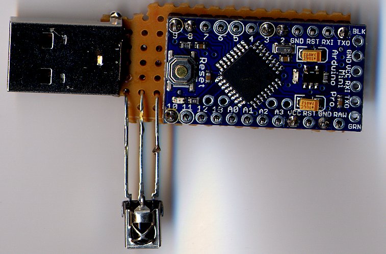

es gibt wohl schon einige Projekte dieser Art.
Ich hatte gerade nicht die geforderte Hardware zur Hand und Lust drauf
und soweit ich gesehen habe noch keines für den XMEGA.
Das Resultat lässt sich sehen.
USB-HID mit LUFA.
Bis zu 4 Keys/modifiers werden parallel gelesen.
Fehler Korrektur. (Soweit denn möglich)
Alle Tasten sind gemapt.
36 MHz Abtastfrequenz.
Schaltplan Empfehlung.
Das einzige was ich nicht realisiert habe, ist dynamisches kalibrieren.
Der timings. Allerdings nur weil es wahrscheinlich nie einer brauchen
wird.
Der Code ist an den Wichtigen stellen gut kommentiert. Bis auf weiteres
auch auf Deutsch.
Die Tasten lassen sich relativ einfach umzumapen.
Ich habe es mal bei sf Hochgelanden.
https://sourceforge.net/projects/xmerlinruwido/
Dieser Pollin IR sensor funktioniert gut in meinem Fall:
Infrarot-Empfänger SHARP GP1UM287YKB, 56,8 kHz
Andere habe ich nicht getestet, es sollten aber alle gehen die schnell
genug sind.
~220µS Pulsbreite.
Wenn es Fragen gibt gerne auch hier stellen.
Beste Grüße
Felix

von Felix H. (masterq)
Freut mich das es dir hilft, ich habe es eigentlich nur zum Spaß
gemacht. Mal ein Projekt das man abschließen kann, aber wenn du eine
implementation mit vusb hinbekommst würde ich mich freuen wenn ich ein
Kopie hochladen dürfte, weil längst nicht alle einen X-Mega haben.
Beste Grüße
Felix

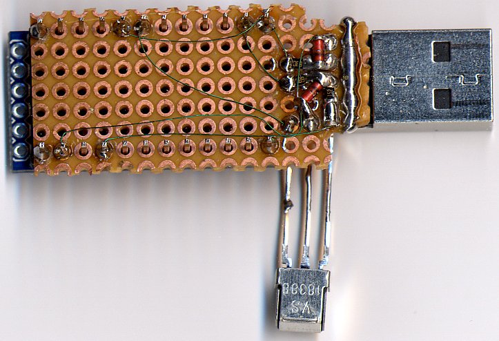

Hallo anlen,
ich wollte mich auch mal mit v-usb vertraut machen und habe deshalb mein
Projekt noch mal portiert.
Es gibt wohl schon ein paar ähnliche Projekte.
Du es auf der Sourceforge Seite finden unter den branches (SVN).
Der code ist noch ein wenig chaotisch, vielleicht mache ich es nochmal
ordentlich und binde ihn ins main ein.
Dann schreibe ich das hier auch.
Maus geht leider nicht mit dem atmega :( Konnte kein zweites interface
bei v-usb adden.
Weiß jemand wie das zu schaffen ist?
Oder kann man gemeinsamme HID reports für mouse und keyboard schicken?
Bisher ist das Projekt nur für atmegax8 aber das lässt sich wohl leicht
erweitern sind glaube ich nur 3 oder 4 defindes, welche dir der compiler
Melden müsste.
Der Input Pin für den Sensor ist int1. Weil ich den interrupt brauche.
Den rest habe ich original nach dem usbasp nachgebaut, davon hatte ich
noch ein paar liegen.
Ein 20MHz oder 16MHz quarz (je nach controller) dürte allerdings nicht
schaden, sondern eher freuen.
Beste Grüße
Felix
