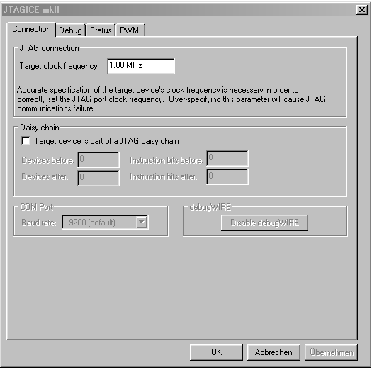

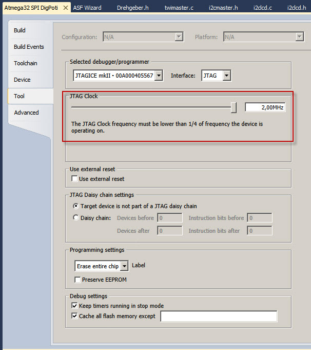

isidor schrieb: > Im JTAG Mode gibt es keinen Takt einzustellen. Das sehe ich anders ... -> Hardcopy

Dann geht es jetzt im neuen AVR Studio, in meinem 4.18 geht es nicht.
isidor schrieb: > Im JTAG Mode gibt es keinen Takt einzustellen. Aber Hallo, man kann die Target Clock Freq. einstellen. Ist die Einstellung höher als die tatsächliche Frequenz, geht gar nichts mehr. mfg.
Ja, sehe ich auch so wie Dieter! 4.18 ist ja schon fossil;-)

isidor schrieb: > Dann geht es jetzt im neuen AVR Studio, in meinem 4.18 geht es nicht. Nochmal Hallo, du solltest dich mal eingehender mit deiner Technik befassen. isidor schrieb: > Nicht alles was neu ist, ist besser und praktikabler. Wenn man sowieso nicht damit umgehen kann, ist das egal. mfg.
