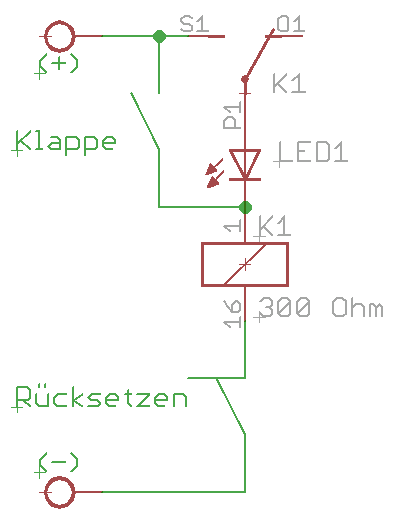

von Max B. (theeye)
Ich plane sowas für meinen Briefkasten. Reed-Schalter soll erkennen, ob
der Schlitz geöffnet wurde (-> LED an) und Rückstellen über das Öffnen
der großen Klappe zum herausnehmen der Post (-> LED aus).

von OldMan (Gast)
Mein Vorschlag:
Nimm einen Mikroschalter (offen im betätigten Zustand) der vom Deckel
der Kiste betätigt (offen gehalten) wird.
Daran die Spule eines kleinen Relais mit zwei Schließkontakten.
Ein Kontakt wird parallel zum Mikroschalter gelegt (selbst Haltung) und
in Serie mit einen Taster (Öffner) zum zurück stellen verdrahtet.
Über den anderen Kontakt versorgst Du eine LED oder ein
sonstiges Anzeigeelement.
Das ist sehr einfach und betriebssicher und kann mit 4 AA Batterien oder
einem Steckernetzteil betrieben werden.
Als Relais so oder so ähnlich:
http://www.pollin.de/shop/dt/NDk0OTU2OTk-/Bauelemente_Bauteile/Mechanische_Bauelemente/Relais_Zugmagnete/Relais_AXICOM_V23079_A1011_B301.html
von Helge A. (besupreme)
Geht noch einfacher. Reedrelais brauchen wenig Strom und lassen sich als
Vorwiderstand mißbrauchen. Beispiel dieses
http://www.pollin.de/shop/dt/MDI0OTU2OTk-/Bauelemente_Bauteile/Mechanische_Bauelemente/Relais_Zugmagnete/Reedrelais_COTO_2063_0414_MN_5_V_1_Schliesser.html
