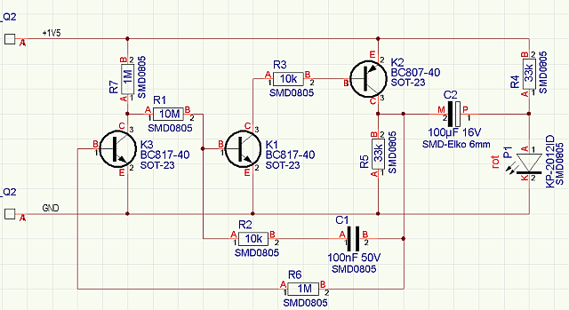

Hi, auf folgender Seite findet man den angefügten Schaltplan eines
ewigen Blinkers. Dieser soll mit möglichst geringem Stromverbrauch
möglichst lange Blinken, Problem nur, er tut es nicht.
Deswegen einmal zu meinem Verständnis:
Im Text ist beschrieben, dass das ganze auch mit 1V Betriebsspannung
funktionieren soll, Frage: Wie? Der Elektrolytkondensator wird langsam
über die beiden 33k Widerstände aufgleaden. D.h. nach 5tau besitzt er
eine Spannung von ca 1 Volt. Wird der Transistor K2 (der PNP rechts
oben) geschaltet, so kann sich der Kondensator über ihn auf der einen
und über die LED auf der anderen Seite entladen. Aufgrund der
hochohmigkeit beider Widerstände ist der Strom hierüber
vernachzulässigen. Da eine angenommen Rote LED ja allerdings erst bei
1,6V anfängt irgendwelche Photonen zu emittieren stellt sich mir die
Frage, wie dies bei 1V geschehen soll? Hinzu kommt noch, dass der
Transistor einen weiteren Widerstand darstellt, der die LEDspannung
abermals veringgert.
Kann mir einer einen kleinen bzw auch größeren Tipp geben? Bei mir
funktioniert weder der praktische Aufbau (allerdings mit BC548 und 328),
noch der theoretische Hintergedanke.
Vielen Dank
Meinst du den da: http://www.b-kainka.de/bastel59.htm
Bei mir tut er es mit einer 1,5V Mignon-Alkalizelle seit dem 20.11.2008.
Die Batterie hat heute 1,3V. Einzige Änderung: weil ich keinen hatte,
habe ich statt dem 10M einen 4,7M Widerstand eingebaut.
Ich habe es gerade mal ausprobiert: auch mit 0,8V blinkt die Schaltung
noch...

Ah, ok jetzt ist es mit wieder gekommen: Die Schaltung folgt dem Prinzip
ines Spannungsverdopplers, wenn ich mich recht entsinne.
Eine Frage noch zu den Transistoren: Kann mir jemand Alternativen zu den
BC807 u BC817 geben, welche auch in normaler Bauform käuflich zu
erwerben sind?
Vielen Dank soweit

Frag doch einfach direkt mich oder den Herrn Kainka, der mir die
Schaltung freundlicherweise zur Verfügung gestellt hat....
Die müßte übrigens auch problemlos mit Grabbelkistentransistoren tun,
einzig mit einem extrem langsam Anstieg der Versorungsspannung kommt sie
nicht so gut klar, weil das Ding dann nicht anschwingt....
Von daher vermute ich eher einen Verdrahtungsfehler deinerseits....
http://www.chrysophylax.de (der, von dem das erste Bild im Thread ist ;)
