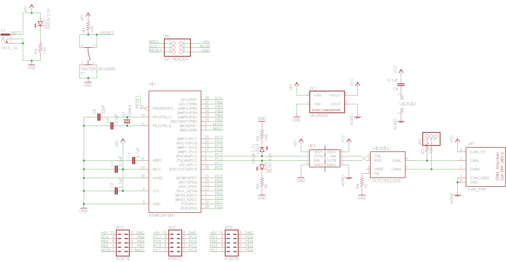

Hallo ihr Lieben,
ich habe vor für mich Zuhause einen CAN-Bus zu realisieren.
Dazu habe ich mir folgendes überlegt:
Ein Raspberry mit JAVAFX + USBtin von Thomas
Fischl(http://www.fischl.de/usbtin/) soll die zentrale Steuereinheit
werden und die verschiedenen Knoten im CAN-Netzwerk steuern.
Die einzelnen Knoten für das Netzwerk wollte ich mir jetzt selber ätzen
und setzte dafür gerade den Schaltplan auf.
Da ich noch Student bin und noch relativ grün hinter den Ohren bin,
wollte ich gerne von euch Profis wissen, ob der Schaltplan so korrekt
ist und ob ihr Verbesserungsvorschläge oder Tipps für mich habt.
Zudem bin ich mir bei dem Quartz von 12Mhz unsicher, da der USBtin einen
24Mhz Quartz verwendet.
Für die Kommunikation reichen mir 125kBit mit dem MCP2515 vollkommen.
Anbei der Schaltplan.
Schönen Gruß aus Köln!

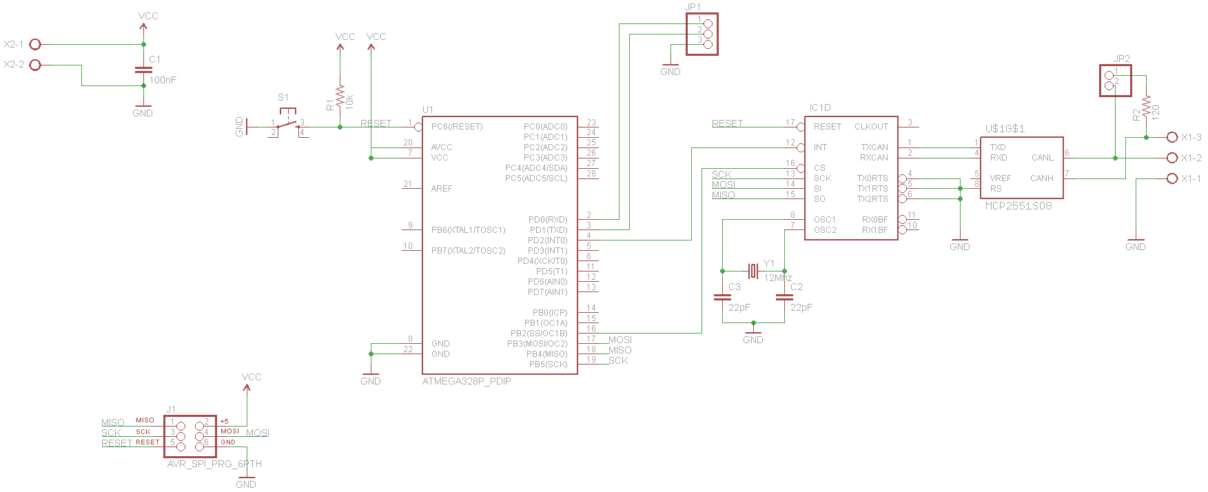

von Frank K. (fchk)
So würde ich die Sache lösen:
Beitrag "Re: Probleme mit MCP25625"

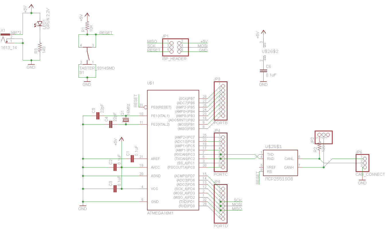

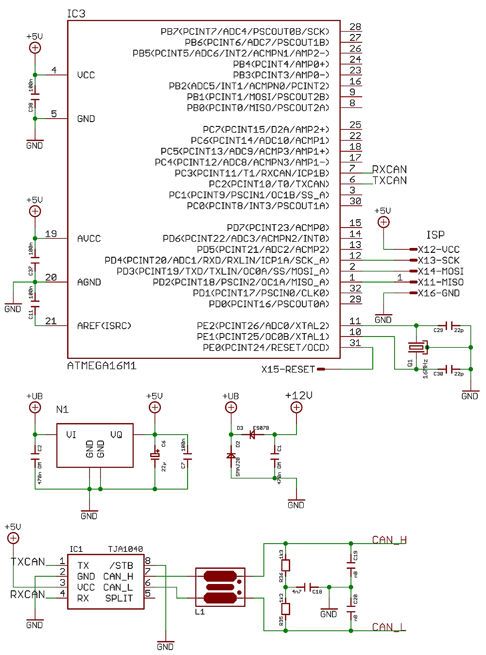

von Rudolph (Gast)
Also für einen kleinen CAN-Knoten würde ich den ATMega16M1 empfehlen.
Das Bild hatte ich hier schonmal gepostet in etwas schlechterer
Auflösung, zusammen mit Beispiel-Test-Code für den CAN.
Das hat den Vorteil, dass man direkt am CAN dran ist und nicht noch
zusätzlich über den SPI gehen muss.
Okay, das Teil ist SMD aber die AVRs sind da ja allesamt noch recht
harmlos mit ihren Pin-Abständen von 0,8 mm,
Der Quarz ist ein "16.000000-MT" von Reichelt, für den passen dann auch
zufällig mal die 22pF Kondensatoren die man fälschlicherweise "überall"
verbaut findet.
von Thomas F. (igel)
Der Reset-Pin des MCP2515 muss beschaltet werden. Ich schliesse diesen
immer mit dem Reset des Atmega zusammen und dann einen 10K Widerstand
nach VCC (hast du schon) und einen 100nF nach GND (fehlt noch).
Pin 4,5, und 6 des MCP2515 kannst du unbeschaltet lassen.  RS am
Tranceiver mit einem Widerstand nach GND. Meist nehme ich hier irgendwas
unter 1k.
Die Quarzfrequenz des MCP2515 ist unabhängig von anderen CAN-Knoten,
hier musst du dich nicht an diesen orientieren. 12 MHz für 125kBit
funktioniert, 1MBit nicht mehr.
> empfehlen.
Ein wunderbarer Vorschlag. Zuvor hatte ich die AT90CAN*-Serie im Auge,
war mir aber mit einem Stückpreis von fast 9€ einfach zu teuer und
überdimensioniert.
Die Spezifikation des ATMega16M1 passt für mich wie die Faust aufs Auge.
Ich frage mich nur welche Bibliothek du in Eagle für den ATMega16M1
nutzt?

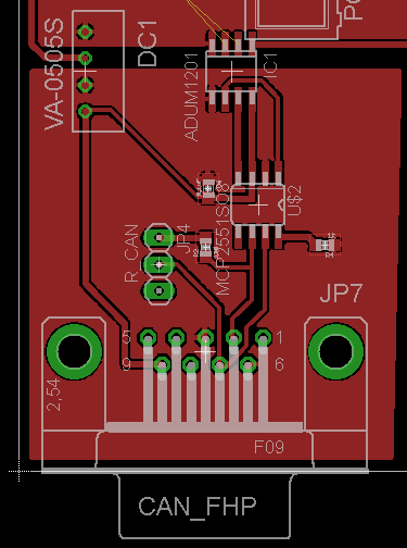

von ogol (Gast)
Hallo Rudolph,
kannst Du mal das eagle-lib bitte posten?
von Oliver (Gast)

Hallo Rudolph,
ich habe jetzt den Schaltplan an deinen angepasst.
Es handelt sich ausschließlich um SMD-Bauteile.
Ein kritischer und Prüfender Blick wäre für mich, bevor ich das Layout
erstelle wirklich hilfreich.
Ich brauche noch eine Diode an der SPannungsversorgung in SMD Bauform.
Irgendwelche vorschläge? (Reichelt)
Kenne mich mit den Diodenwerten noch nicht wirklich aus.
LG Oliver

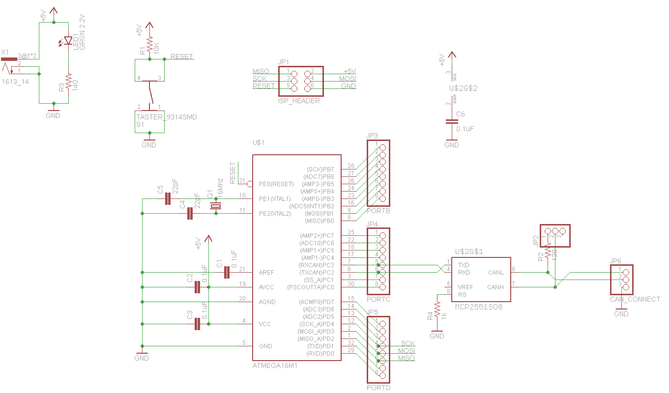

von Oliver (Gast)
Habe den falschen Anhang hochgeladen. RS vom MCP2551 auf GND mit 1k
Widerstand.
von Sven K. (svenk)
Hallo Oliver,
C6 ist falsch angeschlossen,
der darf nicht an Gnd vom Ic.
Das IC muss direkt an Gnd und der C6 an
Vcc in Nähe vom Ic.
Lg Sven
Oliver schrieb:

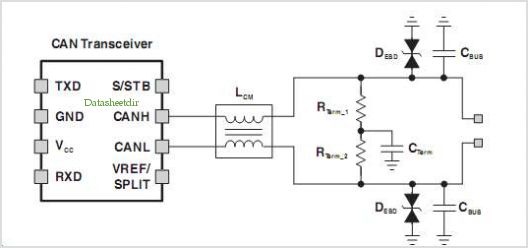

> Und sollte ich den CAN-Tranceiver galvanisch vom AVR trennen?
Kommt auf deinen Anwendungsfall an. Aber wenn du schon eine Platine
machen lässt und sicher gehen willst, dann halte die Lötpads für
zusätzlichen ESD-Schutz vor, siehe Bild. Bestücken musst du ja erst mal
nicht.

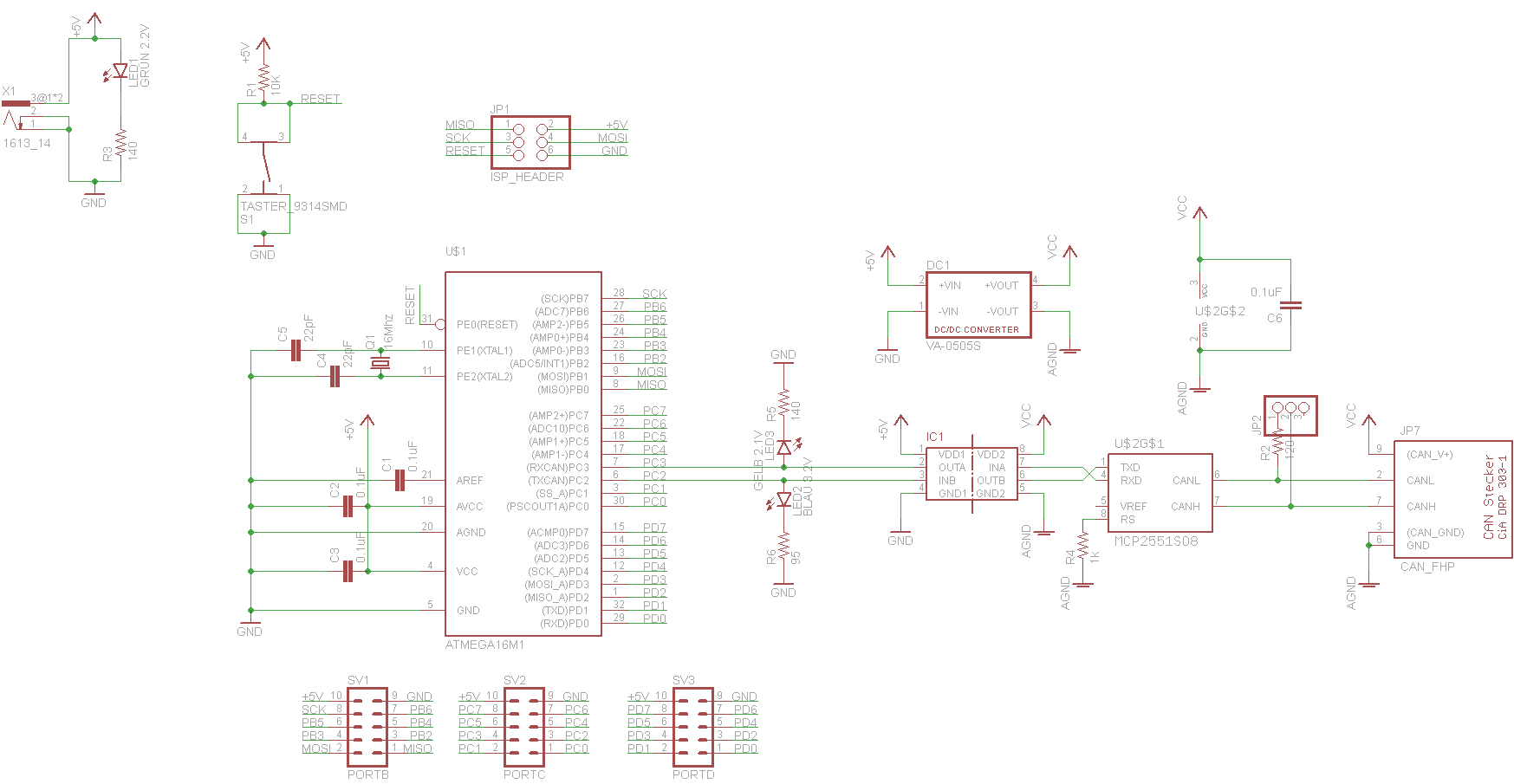

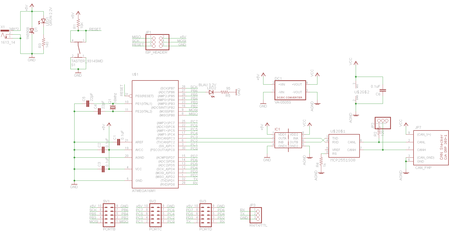

von Oliver (Gast)
Hallo Leute,
vielen Dank für eure tatkräftige Unterstützung bis jetzt!
Anbei die aktuelle Schaltung. Hinzugekommen ist die galvanische Trennung
und ein paar LED's.
Soweit jemanden noch ein Fehler auffallen sollte oder
Verbesserungsvorschläge hat - immer raus damit!
Hoffe die Schaltung ist bis hierhin soweit korrekt und dass ich eure
Vorschläge richtig umgesetzt habe.
LG Oliver
von H.Joachim S. (crazyhorse)
CAN-Transceiver: R4 hängt am falschen Gnd
Und Pin3 (Vcc) solltest du auch noch mal nacharbeiten :-)
von Oliver (Gast)
Hallo Herr Seifert,
ich habe R4 abgeändert. Jedoch verstehe ich nicht so ganz was mit dem
Pin3(VCC) nicht stimmt. Könntest du mir vielleicht auf die Sprünge
helfen?
LG Oliver
Naja, der sollte schon direkt an Vcc angeschlossen werden, nicht über
einen Kondensator :-)

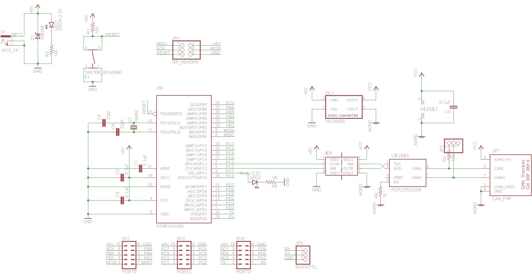

von Oliver (Gast)
Die Änderungen... Danke nochmals!
LG Oliver
Und die Rx/Tx-Dioden würde ich andersherum platzieren (L-aktive
Signale), wenn sie denn überhaupt Sinn machen.
Lieber eine, die vom MC gesteuert wird, manchmal ganz nützlich :-)
Serielle Schnittstelle würde ich auch getrennt herausführen, zumindest
eine 3polig Stiftleiste, MAX232 ö.ä. muss es ja nicht unbedingt sein.
Und ganz dringend solltest eine 5V-TVS-Diode parallel zur Netzbuchse
machen.

von Oliver (Gast)
Stimmt per Software hat man noch mehr Möglichkeiten. Habe es abgeändert.
> machen.
Gute Idee. Habe hier ein USB-Kabel mit eingebauten TTL<->USB per VCP den
man da drauf stecken könnte.
An B6 hätte ich LED nun nicht gerade gelegt, manchmal ist es hilfreich,
einen kompletten Port frei zu haben (LCD z.B.). PC1 wäre besser.
TVS-Diode ist falsch herum.
von Michael B. (froeschl)
warum hat die Zeichnung keinen Kontrast?
MfG froeschl
PS: Zeichenprogramm Demoversion oder individuelle Einstellung des

von Oliver (Gast)
Michael B. schrieb:
> Hallo,
> MfG froeschl
> technischen Zeichners?
Hallo Michael,
ich benutze Eagle Professional in der Version 7.2.
Das Schema wurde einfach über die Standarteinstellungen exportiert als
Grafik.
> hilfreich,
Die Diode hatte ich analog zur LED plaziert - sollte aber andersrum
sein! Vielen Dank!
Anbei das Update.
ein Laie dankt für die Info, aber bitte mal versuchen, in den
Standardeinstellungen die Strichfarbe auf schwarz zu stellen.
MfG froeschl
von Oliver (Gast)
Hallo ihr Lieben,
ich bin's nochmal: Ich habe mich jetzt an das Layout begeben und stoße
schon auf die ersten Probleme. Das Pinout des ATMEGA16M1 ist nicht mit
der Pinnummer sortiert - es scheint fast so, als sei es alles wilder
Zufall.
Jetzt ist es für mich sehr problematisch die Ports alle "sortiert" auf
die Steckleisten rauszuführen, da sich die Leitungen alle kreuz und quer
überlagern.
Habt ihr einen Tipp / eine Idee wie ich das bewältigen könnte?
Anbei ist das Eagle Projekt
LG Oliver

von Oliver (Gast)
Hallo Leute,
es gibt Neuigkeiten: Ich habe das PCB endlich per Hand geroutet
bekommen, ohne dass sich die Leiterbahnen schneiden! yuhu
Anbei das Board.
Seht ihr irgendwo noch Verbesserungsvorschläge?
Zudem wundere ich mich über die enorme Größe der Diode?
LG Oliver
von Frank K. (fchk)
1. Willst Du das Board selber ätzen und auf der Unterseite nur
Drahtbrücken verwenden? Normalerweise sollte der %-Satz der
Kupferbedeckung auf Ober- und Unterseite in der gleichen Größenordnung
liegen, weil sich das Board sonst verzieht.
2. Galvanische Isolation: Wofür willst Du die haben? Isolation ohne
geeignete Isolationsabstände ist sinnlos. Zwischen Schutzkleinspannung
und Netzspannung sind etwa 8 mm Kriechstecke vorzusehen. Das ist ein 8
mm breiter Streifen quer durchs Board, wo kein Kupfer ist - Null, nix,
0. Dafür musst Du andere Gehäusetypen für den DC-DC Wandler und den ADuM
wählen.
http://www.reichelt.de/Wandler-Module-DC-DC/NKE0505DC/3/index.html?ACTION=3&GROUPID=4956&ARTICLE=140625&OFFSET=500&WKID=0&;
(das Symbolbild ist falsch, schau ins Datenblatt)
http://www.analog.com/static/imported-files/data_sheets/ADuM2200_2201.pdf
(Wide SOIC Gehäuse)
Das klingt zwar etwas kleinlich, hat aber seinen Sinn, wenn der Bus
tatsächlich mal auf Netzpotential ö.ä. sein sollte. Wenn die
Isolationsabstände nicht eingehalten werden, muss Deine Leiterplatte
bloß etwas schmutzig sein - etwas Fett von den Fingern oder
Flussmittelreste reichen, damit das ganze leitfähig werden kann. Und
dann kann es Puff machen - oder Aua. Gewöhne Dir also an, bei so etwas
ganz penibel zu sein.
3. Deine Ground-Fläche ist recht zerstückelt. Denke daran, dass Du es
mit Stromkreisen zu tun hast, d.h. bei jedem Signal muss der Strom nicht
nur über die Leiterbahn zum Verbraucher hin, sondern auch wieder zurück,
und zwar auf möglichst dem gleichen Weg. Male Dir mal für ein Signal den
Stromkreis in Deinem Layout auf. Dann stelle Dir vor, dass das eine
(oder mehrere) Windungen einer Spule ist. Je nachdem, wie groß die
Fläche dieser Windung ist, kannst Du mehr oder weniger
elektromagnetische Störungen Senden und einfangen. Also der Profitip:
Flache der Leiterschleifen minimieren. Deswegen macht man so gerne eine
durchgehende Massefläche. Klappt nicht immer, aber das ist ein
Optimierungskriterium.
Der Rest wie rechte Winkel etc ist jetzt zwar unschön, aber nicht so
wichtig.
fchk
von Bülent C. (mirki)
Ist der ISP nicht falsch beschaltet? Der muss doch immer an die
MISO/MOSI/SCK _A sofern einer existiert?
von Thomas Forster (Gast)
Du meinst hier:
http://www.mikrocontroller.net/attachment/246593/CAN_NODE.png
Stimmt, sieht falsch aus.
Wollen wir hoffen die Platine ist noch nicht beauftragt.
