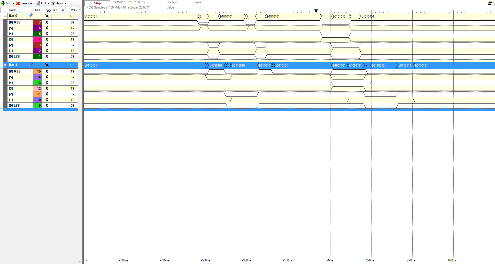

von Igor L. (igolink)
Eigentlich hat er 16 digitalen IOs, damit kann ich schon 50 Megaherz
senden oder empfangen. Zumindest das Signal VOR dem Register konnte ich
sehen. Gerät habe ich nicht mehr, aber hier das Bild bei 25 MHz Clock

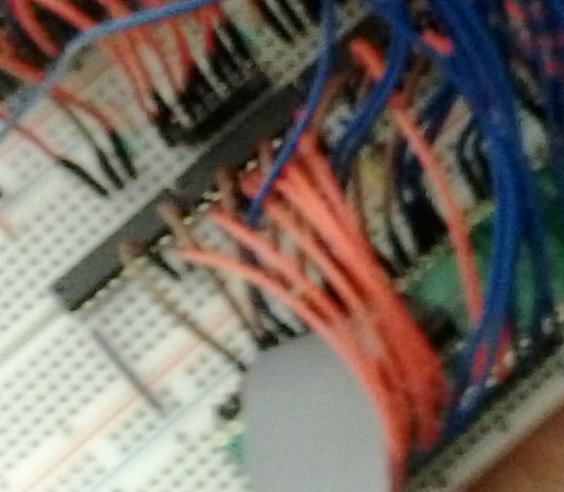

Ich Habe Versucht es aufs Schnelle im Office zu malen. Habe gerade
nichts besseres in der nähe.
Auf dem unscharfen Foto: die Messstelle ist der 2. Register von Links.
Die schwarze Dinge am Register sind die Stifte zum Messgerät.

von karadur (Gast)
Hallo
das Bild ist wirklich sehr unscharf. Ich erkenne jedenfalls keinen
Blockkondensator. Der wäre aber schon bei sehr viel niedrigeren
Frequenzen notwendig. Die Verbindungskabel sind viel zu lang. (

Falk Brunner schrieb:
> @ Igor L. (igolink)
> Siehe Bildformate, JPG ist das Mittel der Wahl. Auch Handykameras
> machen DEUTLICH bessere Bilder. Das Zauberwort heißt LICHT!
Das Bild habe ich mal für mich gemacht ohne des Gedanken es zu posten.
Auf dem Handy sah es halbwegs OK aus.
> https://www.mikrocontroller.net/articles/Kondensator#Entkoppelkondensator
Danke für den Link!
> Und ehe du dich mit 25 oder gar 50 MHz Sachen beschäftigst, beschäftige
> dich erstmal mit ein paar Grundlagen und fang bei 1MHz an.
Leider kann ich da nichts machen - das Quellsignal ist vorgegeben.
