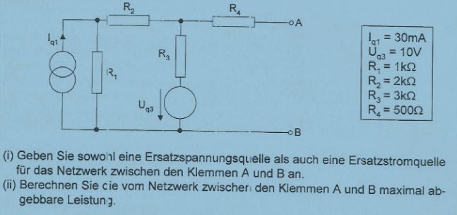

ich habe die sich im Anhang befindliche Aufgabe versucht zu lösen.
Leider ohne Erfolg.
Ich erhalte für die Gesamtspannung 6,5V und für den Innenwiderstand
2000Ohm.
Vorgegangen bin ich wie folgt:
Ich habe Iq2 in eine Spannungsquelle umgewandelt.
Dann habe ich R2 zu R1 als Innenwiderstand für die Quelle 1
zusammengenommen.
Danach habe ich die beiden Spannungsquellen in Stromquellen umgewandelt.
Die Ströme der beiden parallelen Stromquellen sowie die Leitwerte
addiert.
Im anschluss wieder in eine Spannungsquelle mir Ri = 1500 Ohm und den
6,5V umgewandelt.
Und zu guter Letzt noch R4 zu Ri dazuaddiert.
Leider zeit mir LTSpice immer 20 V leerlaufspannung an.
Ich würde mich über Hilfe freuen.
