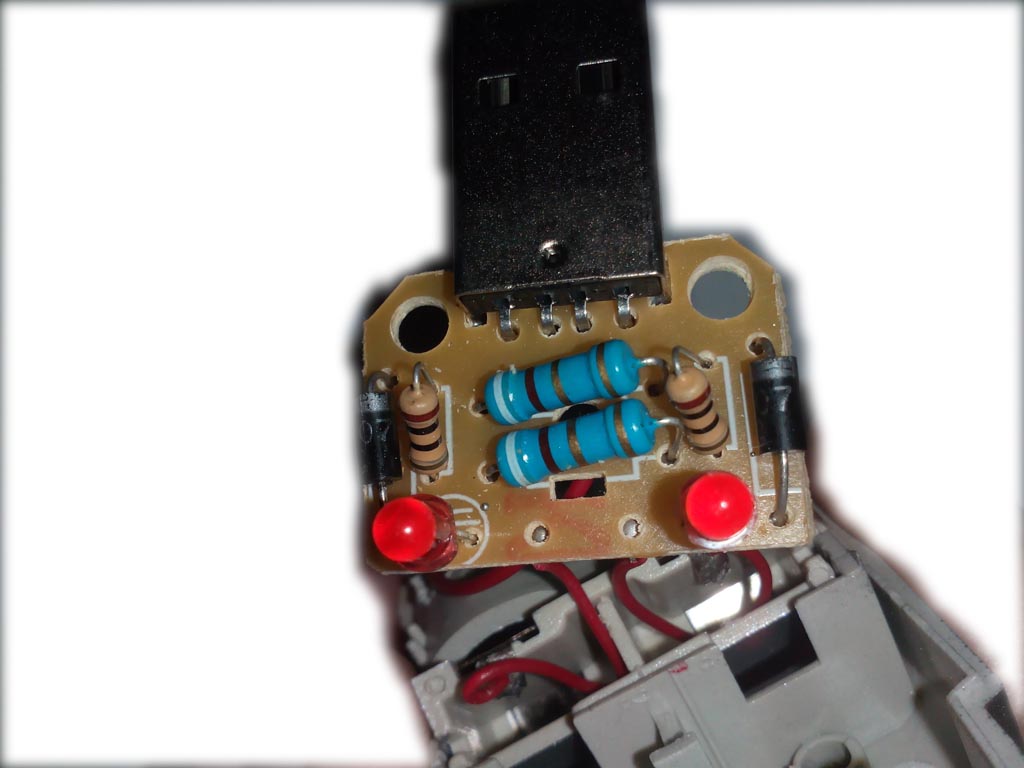

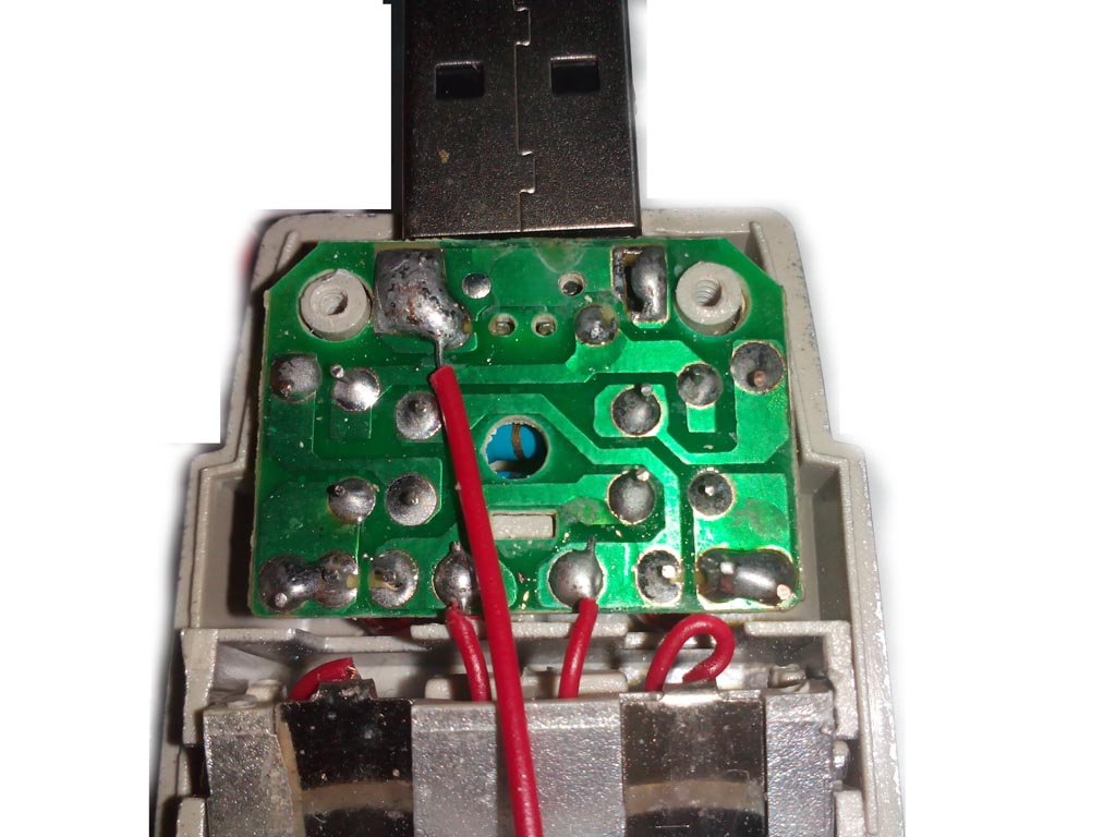

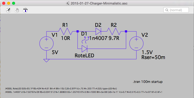

Ich habe mir mal billigste USB-Ladegeräte für NiMH-Akkus bestellt, um
auf der Arbeit mit einer Funkmaus und Akkus zu hantieren. Diese
Ladegeräte bestehen einfach nur aus Widerstand und Diode, parallel für
jeden Akku dazu noch ein Widerstand und LED. Siehe Bilder und
LTSpice-Schaltung anbei.
In LTSpice passt ganz grob der Strom, der per Aufkleber mit 160mA
angegeben ist. Bei leerem Akku (<=0,9V) steigt der fast bis auf 200mA,
bei 1,5V ist er dann bei 130mA. Also nicht so wirklich konstant.

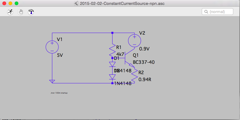

Bei der Variante mit einem Transistor und zwei Dioden zum Einstellen der
Emitter-Spannung und in Folge des Stromes am Verbraucher habe ich das
Problem, dass da ganz schnell ziemlich viel Abwärme produziert wird
(http://upload.wikimedia.org/wikipedia/commons/thumb/2/23/Const_cur_src_112.svg/220px-Const_cur_src_112.svg.png).
Ich habe mir zwar BD139-16 besorgt, die das ab(führen) können, dennoch
finde ich die Idee, den Strom zu verbrennen, weniger prickelnd. Dasselbe
würde ja auch mit dem in den Beispielschaltungen verwendeten LM317
passieren. Andererseits hätte das den Charme, dass ich die Vorräte davon
auch mal verwenden würde ;)

Andererseits könnte etwas Simples wie im obigen USB-Lader ja auch schon
reichen. Einfach Widerstand von beispielsweise 10 Ohm / 1W, dahinter
eine Schottky-Diode SS14 gegen Stromrückfluss. In gewissen Grenzen ist
das ja schon konstant. Bekommt der BQ2002 da noch eine dV-Erkennung hin?

Ich habe nun schon BD139 und einen Sack 0,47Ohm/1W Widerstände, von
denen ich an einer Transistor-KSQ 3 Stück in Serie zwischen Emitter und
GND hängen würde. Das sollte 0,35A Strom einstellen.

Ich habe mal in LTSpice rumgespielt. Offenbar geht im Transistor doch
kaum Leistung flöten und ich muss über zwei 1W / 0,47R in Reihe etwa 1W
abführen. Das klingt zumindest nicht unrealistisch.
... und ich habe verstanden, wieso das trotz 5V Eingangsspannung klappt
:) Jetzt muss ich nur gucken, ob ein P-FET (AO3401) / pnp-Transistor am
Schaltausgang des BQ-Chips reicht, um diese Schaltung zu bedienen.
