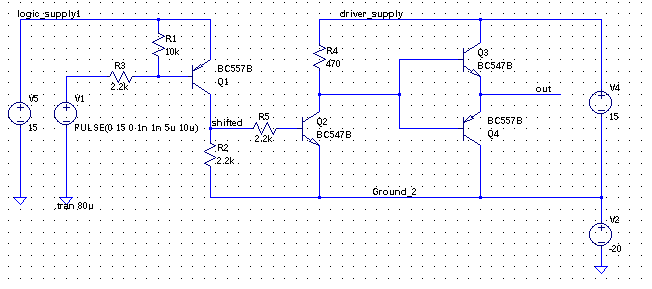

Ich habe ein kleines Problem mit einem Versuchsaufbau bei dem ich um
eure Hilfe bitte.
Es geht um die Ansteuerung einer Halbbrücke mit symmetrischer +-20V
Versorgung. Mein Steuersatz arbeitet mit 0V (low) und 15V(high). Der
Brückentreiber arbeitet mit -20V(low) und -5V(high), da das negative
Potential der Brücke als Bezugspotential verwendet wird. Mein Problem
ist nun der -20V shift des Steuersignals. Eigentlich sollte zwischen dem
Steuersatz und dem Gatedirver ein Optokolppler sein. Dieser war
allerdings für die 100kHz Schaltfrequenz zu langsam. Jetzt suche ich für
einen schnellen Testaufbau eine Alternative (eine potentialtrennung ist
nicht erforderlich). Gibt es dazu eine 'Standardschaltung' die ich mit
Kleinsignaltransistoren aus der Bastelkiste aufbauen könnte?

Ich verstehe glaube ich nicht ganz wie du das meinst. Das Massepotential
des Gatedrivers liegt 20V unterhalb dem Massepotential meines
Steuersatzes. Wenn ich am Ausgang des Steuersatzes einen NPN mit Pullup
gegen +20 reingebe, dann schaltet der NPN ja permanent durch, da er mit
dem Emitter an -20V hängt und an der Basis immer 0 oder +15V anliegen.
Ich habe noch ein wenig nachgedacht und bin auf die Schaltung im Anhang
gekommen. So richtig gefällt mir das aber auch nich.

später soll eh ein schnellerer optokoppler verwendet werden. Es geht mir
darum, dass ich einen Optokoppler erst bestellen muss. Ich möchte mit
dem Test der restlichen Schaltung allerdings nicht erst warten bis der
neue Optokoppler ankommt. Es geht mir jetzt nicht um eine finale Lösung,
sondern einfach etwas zum schnellen Aufbauen und Testen.
