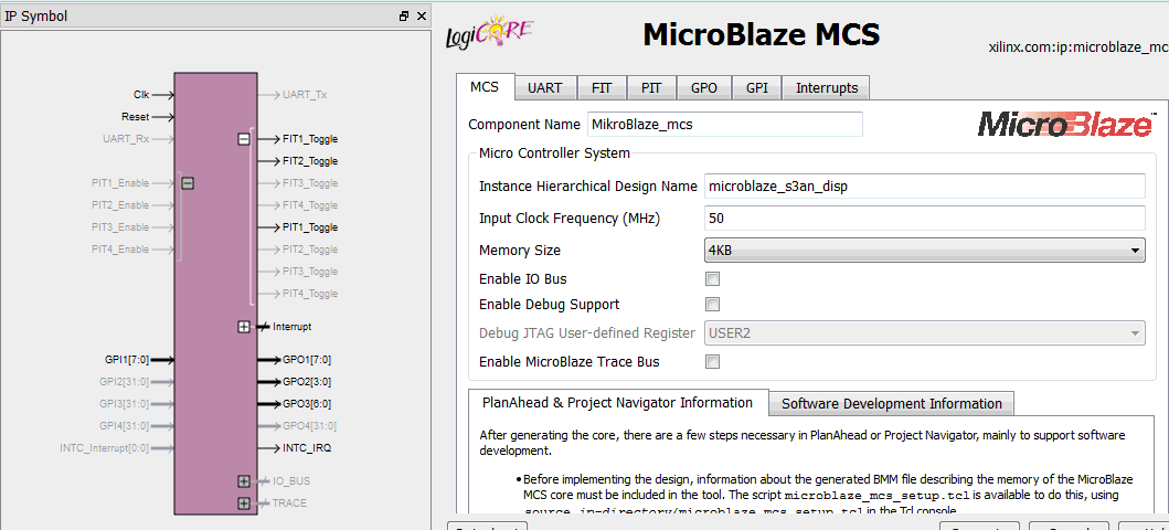

Den MSC konnte ich jetzt auch mit dem CORE Generator anlegen.
Ich konnte den dann auch in ein SDK mini-Programm einbinden.
Allerdings bekomme ich es noch nicht auf das target.
Ich nehme an, das SDK setzt voraus, dass der MCS schon plaziert ist?
Wie bekomme ich denn den MCS deployed?

Inzwischen habe ich schon mal rausbekommen, dass ich den MCS mit
PlanAnhead erstellen kann - das ist sehr schön hier beschrieben:
https://www.youtube.com/watch?v=rv_BYDPlwHo
Allerdings kann ich das damit erzeugte bitstream file nicht zusammen mit
dem "Hello, World!" Program aus dem SDK aufs S3 bringen. Da bekomme ich
noch den Fehler:
Command Line: elfcheck -hw
E:/Users/FBE/Xilinx-Projects/hw_platform_mcs/system.xml -mode bootload
-mem BRAM
-pe microblaze_mcs_v1_4
E:/Users/FBE/Xilinx-Projects/McsDemo2/Release/McsDemo2.elf
ELF file  : E:/Users/FBE/Xilinx-Projects/McsDemo2/Release/McsDemo2.elf
elfcheck passed.
data2mem -bm E:/Users/FBE/Xilinx-Projects/hw_platform_mcs/system_bd.bmm
-bt \
E:/Users/FBE/Xilinx-Projects/bft_core/bft_core.runs/impl_1/bft.bit -bd \
E:/Users/FBE/Xilinx-Projects/McsDemo2/Release/McsDemo2.elf tag
microblaze_mcs_v1_4 -o b \
E:/Users/FBE/Xilinx-Projects/hw_platform_mcs/download.bit
ERROR:Data2MEM:47 - Not all BitLanes in ADDRESS_SPACE
'microblaze_mcs_v1_4.lmb_bram' have BMM location constraints.
    Some data for this ADDRESS_SPACE may be lost during BIT file
    replacement. Verify that the BMM file has location constraints
    for all BitLanes.
      Bitlane(s)
   mcs_0/U0/lmb_bram_I/RAM_Inst/Using_B16_S9.The_BRAMs[3].RAMB16_S9_1
[7:0]
   mcs_0/U0/lmb_bram_I/RAM_Inst/Using_B16_S9.The_BRAMs[2].RAMB16_S9_1
[15:8]
   mcs_0/U0/lmb_bram_I/RAM_Inst/Using_B16_S9.The_BRAMs[1].RAMB16_S9_1
[23:16]
   mcs_0/U0/lmb_bram_I/RAM_Inst/Using_B16_S9.The_BRAMs[0].RAMB16_S9_1
[31:24]
FPGA Programming Failed due to errors while initializing bitstream.
Kann mir da jemand helfen?

von Frank B. (fbergemann)
Muss ich noch irgendwas aus dem erzeugten microblaze_mcs_V1_4_0.veo
wohinkopieren?
//----------- Begin Cut here for INSTANTIATION Template ---// INST_TAG
microblaze_mcs_v1_4_0 your_instance_name (
  .Clk(Clk), // input Clk
  .Reset(Reset), // input Reset
  .UART_Rx(UART_Rx), // input UART_Rx
  .FIT1_Toggle(FIT1_Toggle), // output FIT1_Toggle
  .PIT1_Toggle(PIT1_Toggle), // output PIT1_Toggle
  .GPO1(GPO1) // output [23 : 0] GPO1
// INST_TAG_END ------ End INSTANTIATION Template ---------
Aber wohin?
von Fpgakuechle K. (Gast)
Du musst ein Top-block für dein FPGA design schreiben, das kennt als in
outs nur FPGA-pins also den Takteingang, buttons und LED's sowie falls
gewüncht UART-Pins (RX,TX). als Blöcken hat dieses Top-modul dann den
micro-blaze core, wahrscheinliche Blockrams für dem Microblaue und
Taktaufbereitung (DCM).
den mikroblaze core bindest du ein in dem du das von dir gezeigte
INSTANTIATION Template kopierst. Schau mal nach einen Beispiel für ein
verilog top design bspw pacoblaze (8bit core in verilog).
MfG,

Also der .bmm hack ist unnötig wenn man bei coregen auch den
instanznamen so angibt wie in der top-entity. Siehe microblaze_s3an_disp
im anhehängten screenshot und Top.
Jauchzen und Frohlocken!
So jetzt tut's - ich hab dem microblaze MCS auf dem S3AN am laufen. hat
etwa drei Tage gekostet was aber gerade wegen einer Projektpause ganz
gut passt.
Hab viele Screenshoots gemacht und bastele mal eine Anleitung draus.
