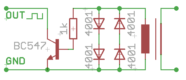

Hi. Ich hab Ne Steuerung für Licht.
So. Des öfteren verabschiedet sich ein spezielles leuchtmittel und bis
ich das bemerke dauert es seine Zeit.
Hab noch paar Eingänge frei und würde gerne Alarm signalisieren wenn
dieses defekt ist. Leuchtmittel benötigt 230V und 70-100w (je nach
Ersatz). Wie kann ich am einfachsten das detektieren? Paar wicklungen um
nen reed kontakt? Überdimensionierten 12V Trafo in Reihe und nen
schließer relais an die sec. Seite?
Ich weiß das es teure hutschienen relais dafür gibt. Ist aber "nur"
hobby (terrarium) und da will ich für sowas keine 100euro ausgeben.

#3996898
Wenn es nur um Strom/kein Strom geht, reicht ein beliebiger kleiner
Trafokern für 50Hz. 100 Windungen für die Sekundärseite draufpappen und
1-2 Windungen des stromführenden Drahtes durchstecken. Auf der
Sekundärseite sollte sich bei einer Glühlampe 70-100W ein Strom von
1-10mA einstellen. Läßt sich dann sehr einfach auswerten.

#3997322
Ich hab mal eine Entstördrossel wie diese genommen:
http://www.reichelt.de/Funkentstoerdrosseln-Ringkern/TLC-0-25A-1000-/3/index.html?&ACTION=3&LA=2&ARTICLE=105593&GROUPID=3182&artnr=TLC+0%2C25A-1000%C2%B5
Daran direkt die BE-Strecke eines Transistors. (Antiparallel natürlich
eine Diode, bei mir war's eine 1N4148)
Dass durch das Loch nur eine der beiden Adern zum Leuchtmittel
gesteckt werden darf, erwähne ich sicherheitshalber auch noch.
Persönliche Seite #3997337
Verschieb den R von der Basis in die Emitterleitung, dann hast du sogar
nen Strombegrenzungsausgang.
#4000971
Wenn Du die beiden Leitungen so durchsteckst, dass der Strom jeweils in
die gleiche Richtung durch die Öffnung fließt, dann ja. Du kannst auch
den gleichen Draht mehrmals durchstecken, das klappt auch, weil die
Anzahl der Primärwindungen erhöht wird. Das geht aber nicht beliebig
weit, weil sonst sekundärseitig zu wenig Spannung herauskommt. Mit mehr
Primärwindungen musst Du also die sekundäre Belastung hochohmiger
machen. Probier einfach aus, wie es am besten klappt.
