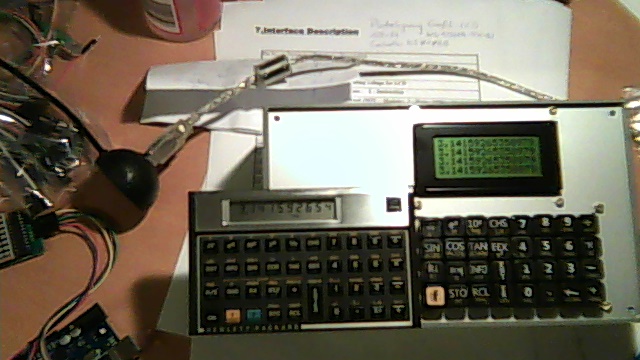

Mein erstes größeres Arduino Projekt. Es ist ein wissenschaftlicher Tischrechner mit 4 Stack-Ebenen und 34 Dezimalstellen, der an die HP-Taschenrechner der 80er Jahre angelehnt ist. Die numerische Software ist mit kleinen Anpassungen die des WP34S-Projekts. http://sourceforge.net/projects/wp34s/ http://www.hpmuseum.org/forum/forum-8.html Die haben wiederum auf dieser Referenzimplementierung aufgesetzt: http://speleotrove.com/decimal/ Der Kode belegt über 66 MB, also mußte es ein Arduino Mega 2560 sein. Später will ich das mal auf einem losen Atmel AVR 1284 zum Lafen bringen. Wider Erwarten war die Tastatur das größte Problem. Mittlerweile habe ich die verwendeten Taster von Marquardt (leider viel zu hohe Betätigungskraft von 7 N) mit einer laserbedruckbaren Klebefolie beschriftet. Ich habe vorher mit billigen Print-Tastern, spiegelverkehrt bedruckter Overhead-Folie, Laminiergerät etc. herumprobiert. Aber das sah alles mistig aus und die aufgeklebten Sandwiches aus weißem Papier und Folie fielen doch immer wieder ab. Dafür wurde wenigstens der Toner angelöst und die Buchstaben verschwammen. Das Display ist ein 16x4 mit angelötetem SPI-Umsetzer. Was noch fehlt: irgendwo eine gelbe Leuchtdiode, die eine gedrückte f-Taste anzeigt und evtl. noch zwei LEDs für die Winkelmodi DEG und RAD.

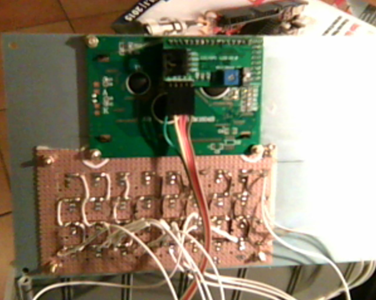

Georg Bisseling schrieb: > Etwas schärferes Photo. Najaaaaaa :D Aber sonst nicht schlecht. Hast du auch Bilder vom Innenleben ?
Georg Bisseling schrieb: > Der Kode belegt über 66 MB Meinst Du Kilobyte? Ein schönes Bastelprojekt. Ich hätte das eher mit Android statt mit Arduino gemacht. Aber 'billig' stand hier mit Sicherheit nicht im Vordergrund.

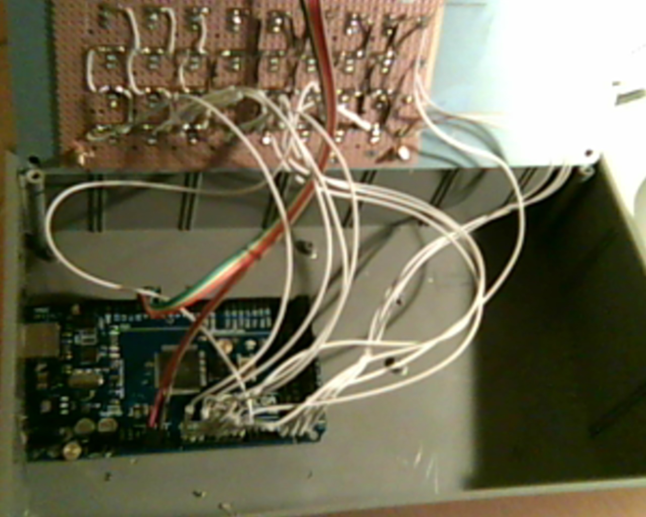

Dennis S. schrieb: > Georg Bisseling schrieb: >> Etwas schärferes Photo. > > Najaaaaaa :D > > Aber sonst nicht schlecht. Hast du auch Bilder vom Innenleben ? Tja, was die Logitech-Webcam aus der Hand bei wenig Licht so hergibt. Das Innenleben ist wenig spannend: - das LCD - eine Streifenrasterplatine mit 32 aufgelöteten Tastern, die man ja eh' sieht und - ein am Boden festgeschraubtes Arduino Mega 2560 Board. ...und viel zu viel Luft. Allein die Steckkontakte brauchen ja soviel Platz. Deswegen plane ich ja auch einer Version, die Display, einen ATmega 1284 und die Tastatur auf einer gemeinsamen Platine unterbringt. Dazu muß ich allerdings erst noch lernen, wie man so einen "freilaufenden" µC ans Laufen bringt.

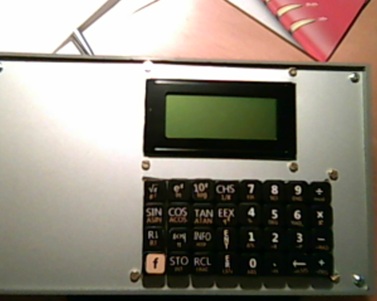

Dennis S. schrieb: > Georg Bisseling schrieb: >> Etwas schärferes Photo. > > Najaaaaaa :D > > Aber sonst nicht schlecht. Hast du auch Bilder vom Innenleben ? Aus der Reihe "Slow & Dirty".... Jedenfalls sieht die Tastaturbeschriftung jetzt etwas besser aus.
Georg Bisseling schrieb: > Jedenfalls sieht die Tastaturbeschriftung jetzt etwas besser aus. Edler als mit 'nem Android-Touch-Screen, zugegeben. Wie hast Du die Matrix gemacht? Beitrag "Re: Taschenrechner Tastatur: Ist das möglich?" Mit (linkes Bild)) oder ohne Dioden (rechtes Bild)?

Torsten C. schrieb: > Georg Bisseling schrieb: >> Jedenfalls sieht die Tastaturbeschriftung jetzt etwas besser aus. > > Edler als mit 'nem Android-Touch-Screen, zugegeben. > > Wie hast Du die Matrix gemacht? > > Beitrag "Re: Taschenrechner Tastatur: Ist das möglich?" > > Mit (linkes Bild)) oder ohne Dioden (rechtes Bild)? Ohne Dioden als 8x4 Matrix. Allerdings wäre ein Touchscreen billiger gewesen als meine Tastaturexperimente. Aber da hätte ich ja, wie Du sagst, gleich 'ne App schreiben können.

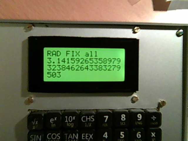

Sag mal... kannste dir keine vernünftige Kamera leisten? Sieht aus als ob du das mit ner TV-Fernsteuerung fotografiert hast. Kann der Taschenrechner auch vernünftig runden? Wurzel 2, und dann wieder im Quadrat, kommt da was G'scheites raus? Oder rechnet dein elektrischer Abakus mit floats?

Beobachter schrieb: > Sag mal... kannste dir keine vernünftige Kamera leisten? Sieht aus als > ob du das mit ner TV-Fernsteuerung fotografiert hast. erst selber machen, dann meckern Einen Photowettbewerb gilt es hier nicht zu gewinnen. > Kann der Taschenrechner auch vernünftig runden? Das ist ein HP-Nachbau erster Entwicklungsstufe. Die Tastatur ist der allgemeinen Tastaturdevolution geschuldet. So etwas gutes wie damals (TM) ist heute unbezahlbar. In höheren Entwicklungsstufen weiss ein HP auch, dass wenn man die Eulersche Zahl mit der komplexen Kreiszahl potentiert, das Ergebnis -1 ist. > Wurzel 2, und dann > wieder im Quadrat, kommt da was G'scheites raus? natürlich 2 - soetwas rechnet ein HP und sein Nutzer nicht numerisch, sondern algebraisch.
