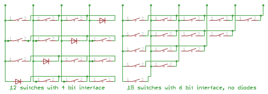

Gast #3366659
Vielleicht sind da noch Dioden verbaut, die Abfrage müsste dann
irgendwie mit Wechselstrom gemacht werden.
 x o----+                  +-----o y
Das kann man sicher auch als Matrix verschalten.

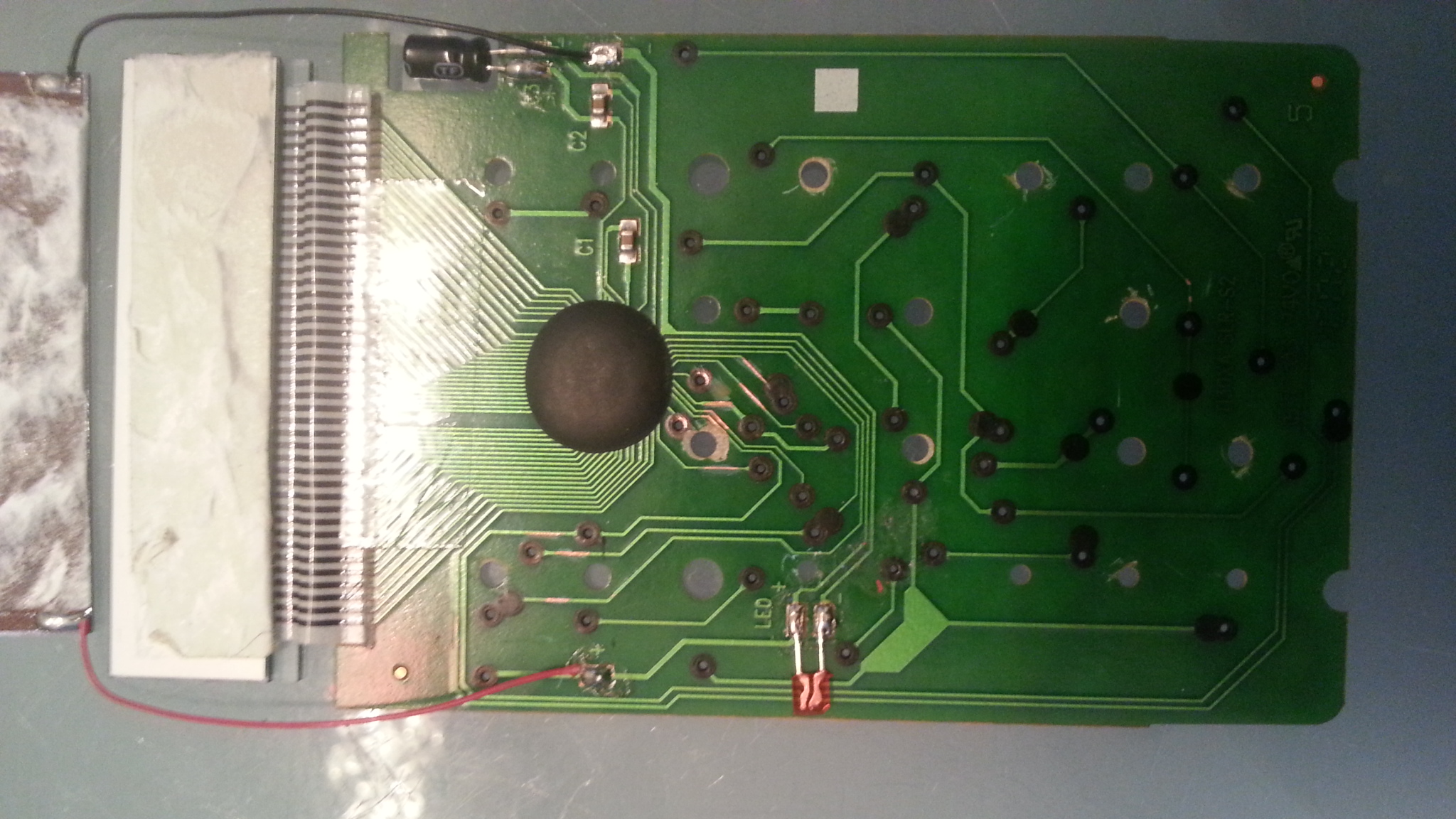

Gast #3367026
Sean Goff schrieb:
> Danke, leider sind keine Dioden vorhanden.
Doch, sind vorhanden. Wenn ich mich nicht verzählt habe, sind es genau
10 Stück.
> Hab halt die Fotos vergessen
> anzuhängen
Tja, schau sie dir einfach mal genauer an. Etliche von den kleinen
grauen Klecksen auf der Leiterseite sind ganz offensichtlich keine
VIAs.
Nun rate mal, was die statt dessen verbergen mögen. Insbesondere unter
Berücksichtigung der von Stefan gelieferten Prinzipschaltung...

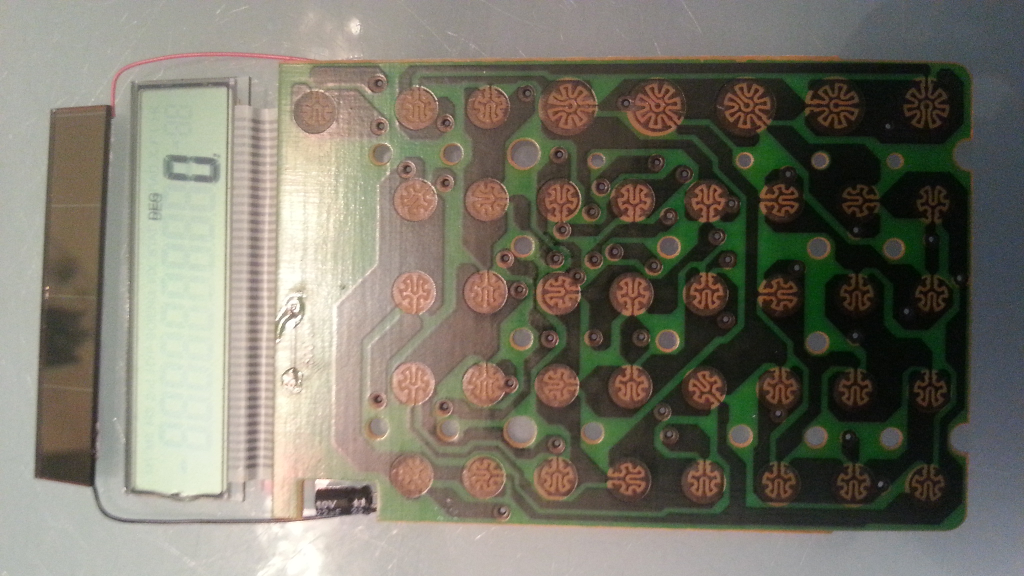

Gast #3367057
Ich bin mir nicht sicher, ob das Dioden sind. Wie sieht denn die
Gummimatte für die Tasten aus? Was mich verwundert: Die Kontakte für die
Tasten sind durchgehend verbunden, es scheint also nicht, dass dort
durch Tastendruck ein Stromkreis geschlossen wird (zumindest, wenn man
die helleren grünen Flächen als Kupfer betrachtet). Die einzelnen
Kontaktflächen sind aber sehr groß. Auch aufgrund der kurzen Pulse auf
einigen Leitungen würde ich daher die Möglichkeit nicht ausschließen,
dass hier die Tastendrücke kapazitiv abgefragt werden.
#3367111
Es ist immer nur 1 Pin als Ausgang aktiv, dabei sind alle anderen als
Eingang verwendet. 2 Möglichkeiten im Bild. Kann beliebig erweitert
werden. Ich vermute die rechte der Schaltungen. Erweiterung: 7 Pins ->
21 Tasten, 8 Pins -> 29 Tasten, 9 pins -> 38 Tasten, 10 pins -> 48
Tasten möglich. Vielleicht kann der Chip mehr, als die vorhandenen
Tasten vermuten lassen..
