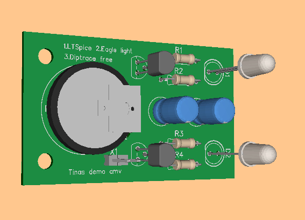

Die Genauigkeit der Simulation ist das eine, früher
war die Grenze halt die Hardware.Manchmal habe ich den Eindruck,
daß Programme nach der bunten Oberfläche beurteilt werden,
was eingebaut ist, ist dann nicht so wichtig.
Ein bekanntes Betriebssystem ist da sehr erfolgreich..
Versuchsweise habe ich mal von einer Tina-Demoversion
einen AMV mit LTSpice nachgezeichnet.
Das ganze in Eagle exportiert und mit Diptrace in 3D
dargestellt ( Eagle ULP -ing ).
Das liest sich zwar ganz einfach, war aber einiges an
Aufwand, eigene Symbole etwa.
Das ganze läßt sich auch als *.wrl Datei ausgegeben
und mit einem weiteren Programm ansehen.
Die Dateien dazu möchte ich nicht einstellen,
es ist nicht ganz so einfach und muß zusammenpassen.
Ich werds auch nicht ins Platinenforum stellen.

Hm. Dieter. Geht das nicht am Thema ziemlich vorbei?
Es war dazu gedacht, um zu zeigen wie man vom Simulator ( LTSpice )
weiter kommt, weil öfters werden ja ganze Paketlösungen verwendet.
Damit meine ich Schaltbild, Pcb und optinal Simulation vom
gleichen Hersteller.
Die 3D Ansicht von Platinen ist hier kein Thema, bei Diptrace hat
diese aber auch mit dem Demo-AMV einen Fehler ( Pins  BJTs ),
mit SMD - Teilen sollte es aber gehen.
Wenns interessiert einfach anschauen.
