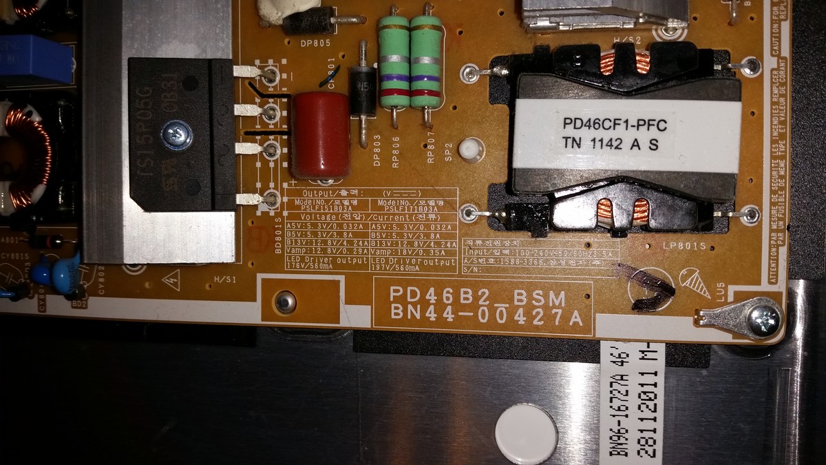

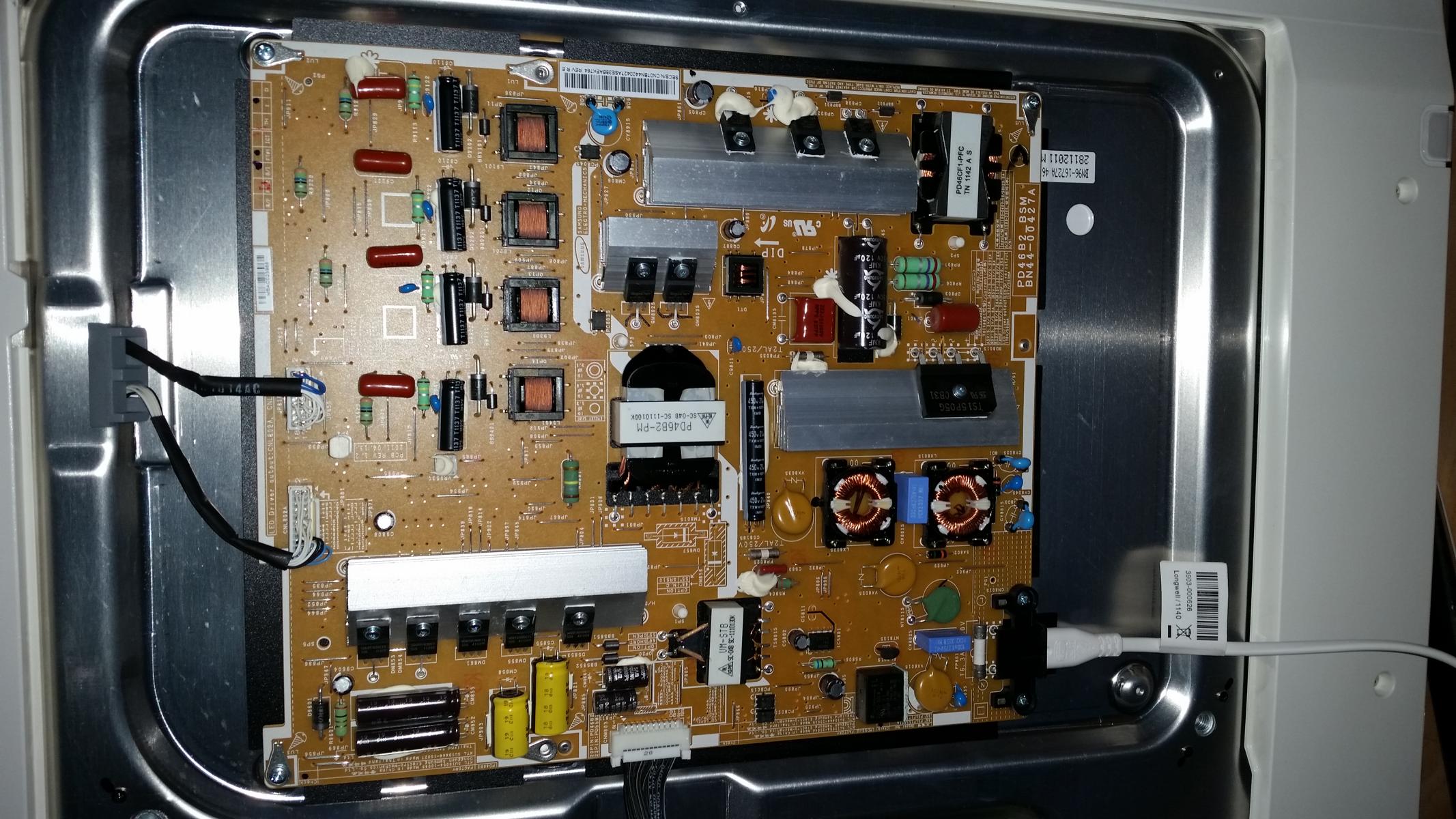

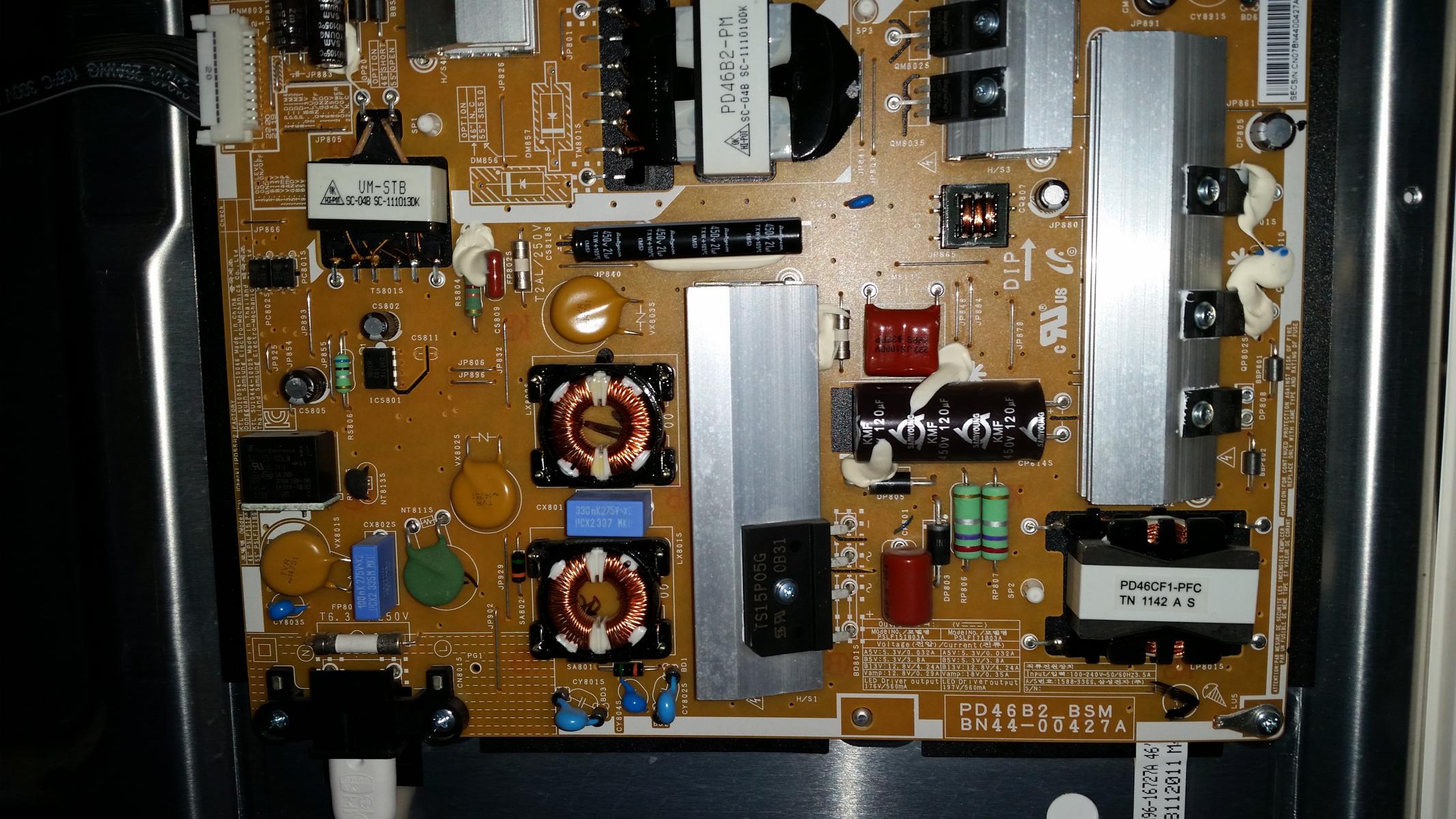

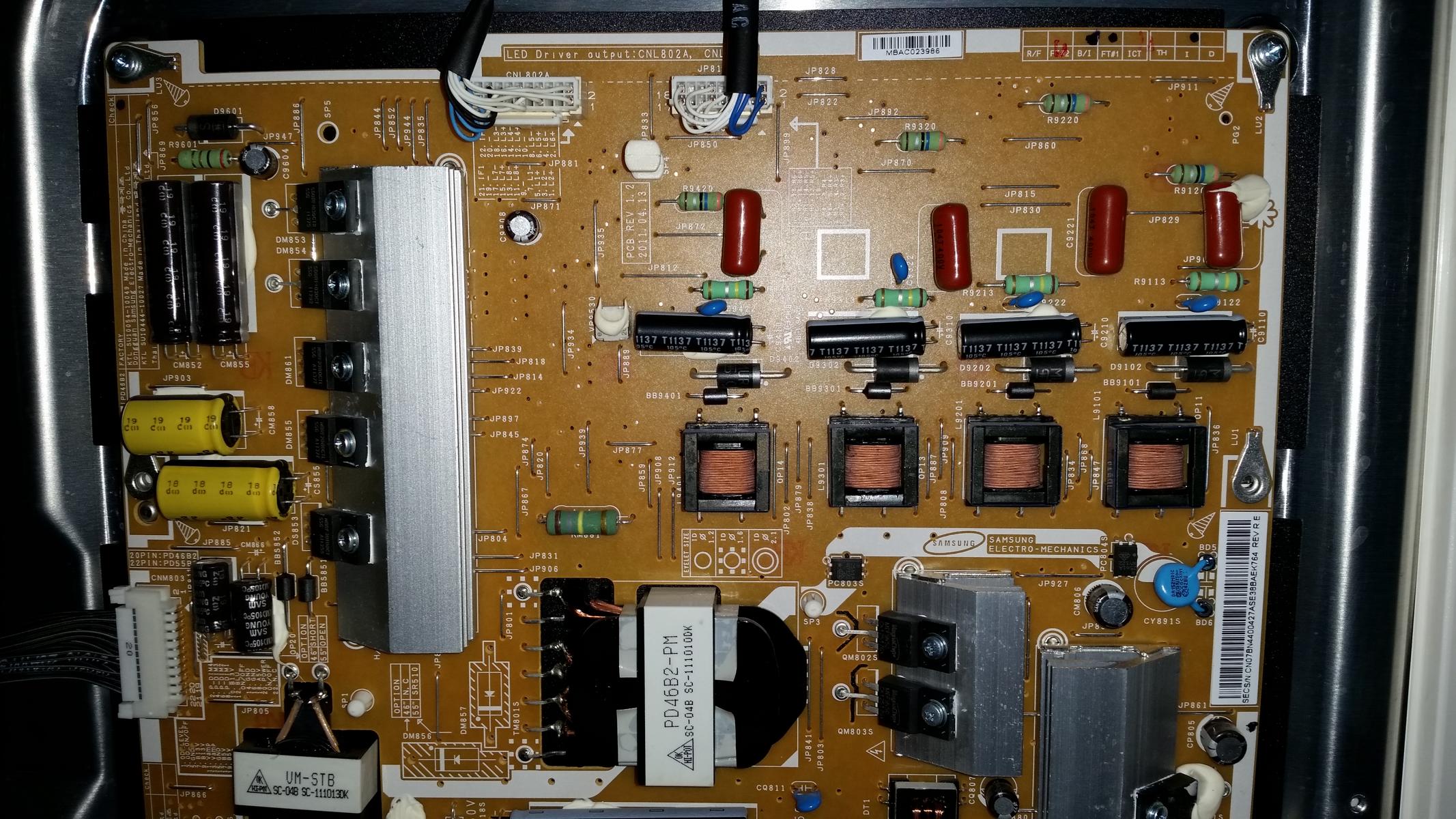

macht es den Anschein das beim starten die Spannung zusammenbricht. Ich
hatte mal die zwei 450V Elkos gemessen, beide kamen aber nur auf ca.
386V. Kann es deswegen sein das der TV nicht startet? An den kleinen
Elkos scheint nichts aufgebläht zu sein, hatte aber noch nicht die
Spannung gemessen.

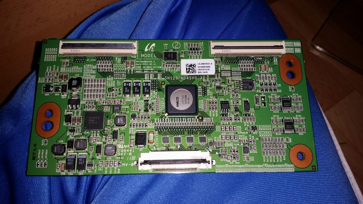

Wo müsste ich jetzt weiter suchen um evtl. den Fehler zu finden? Kann
vielleicht auch das Tcon ein Treffer weghaben? Ton ist vorhanden und
umschalten geht auch. Deswegen denk ich das es an den zwei Brettern
liegt. Aber welches. Wäre super wenn ihr mir helfen könntet da ich den
TV sehr schön finde.

380 V ist erstaunlich viel, normal würde ich 325 V nach dem
Brückengleichrichter, aber da liegt auch sehr selten der Fehler.
Prüf mal alle Ausgangsspannungen des Netzteils, am besten mit Oszi
(Trigger 10% unter Sollwert, auf fallende Flanke), da siehst du ob was
einbricht oder evtl einer der Ausgangselkos ganz tot ist.
Erfahrungsgemäß wirst du einen anderen Grund nicht einfach finden
können, alos wenn es nicht das Netzteil ist, daher verschwende nicht zu
viel Zeit...
Im übrigen bist du dir hoffentlich der Gefahren beim Arbeiten mit
Netzspannung bewusst? Tranntrafo etc im Einsatz?

Du misst DC 385 V im Lastbetrieb? Mit Regler etc ist nix, les dir mal
durch, was ein Brückengleichrichter macht, alles noch ganz passiv :)
Ohne Oszi gebe ich dir eh nur geringe Chancen (wie willst du auch
zeitliche Probleme erkennen ohne ein Gerät, welches die Zeit halbwegs
auflösen kann...), probier mal ob du auf den Ausgangsspannungen irgendwo
einen nennenswerten AC-Anteil messen kannst, falls dem so ist, wäre das
ein erster Hinweis dass da was nicht stimmt.
