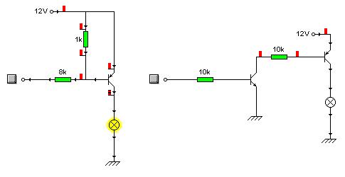

Gast #263243
Erstmal alles lesen... er kann die LEDs von der Masse nicht trennen ;-)
Du gehts einfach hin und nimmst einen PNP Transistor (zb. BC 557).
Anbei habe ich dir zwei Schaltungen gemacht, bei dennen die Widerstände
noch berechnet werden müssten. Die Schaltung links ist für wenniger
Belastung ausgelegt und low-aktiv. Die Rechte würde ich dir eher
empfehlen, da du da mehr Last dranhängen kannst und die high-aktiv
ist.
Falls du Hilfe beim berechnen brauchst, einfach melden.
Gruss Elm

Gast #263253
Reihe und Serie ist doch dasselbe oder? Wenn die LEDs an Masse sind (mit
der Katode), können sie eh´ nur mit je 1x Vorwiderstand pro LED allesamt
parallel betrieben werden. Dazu nehme man einen npn-Transi, mit dem man
einen pnp-Transi ansteuert, der dann von der gewünschten hohen Spannung
12V oder 24V herunter gegen Masse schaltet. Der npn liegt über einen
Basiswiderstand von 4,7k am AVR. Sein Emitter liegt auf Masse, der
Kollektor geht über 4,7k an die Basis vom pnp. Der wiederum liegt mit
dem Emitter an der hohen Spannung und der Kollektor schaltet über die
Vorwiderstände die LEDs. Das ist alles.

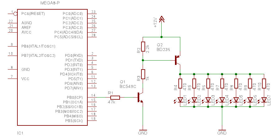

@elm: kannst du mir bitte rechnen helfen? du musst bestimmt wissen was
fürn strom fließt. ich mess es nachher gleich.
welche polarität das ganz hat ist egal, da ich eh mit pwm arbeite, da
kann ich die werte fix anpassen
Gast #263270
Also ub variiert zw 11-15V (da sind alle auftretenden spannungen
abgedeckt)
die leds verbrauchen so 130mA bei 14,4V... Das die leds bei 11V n
ganzes stück dunkler sind ist mir bewusst, will ich auch nicht
kompensieren... (diese anwendung darf nix kosten)
ich habe mir mal nen bd710 besorgt... der mach seinen 1A, da dürfte nix
anbrennen. Vorwiderstände der Leds kann ich auch nicht ändern, die sind
schon integriert...
