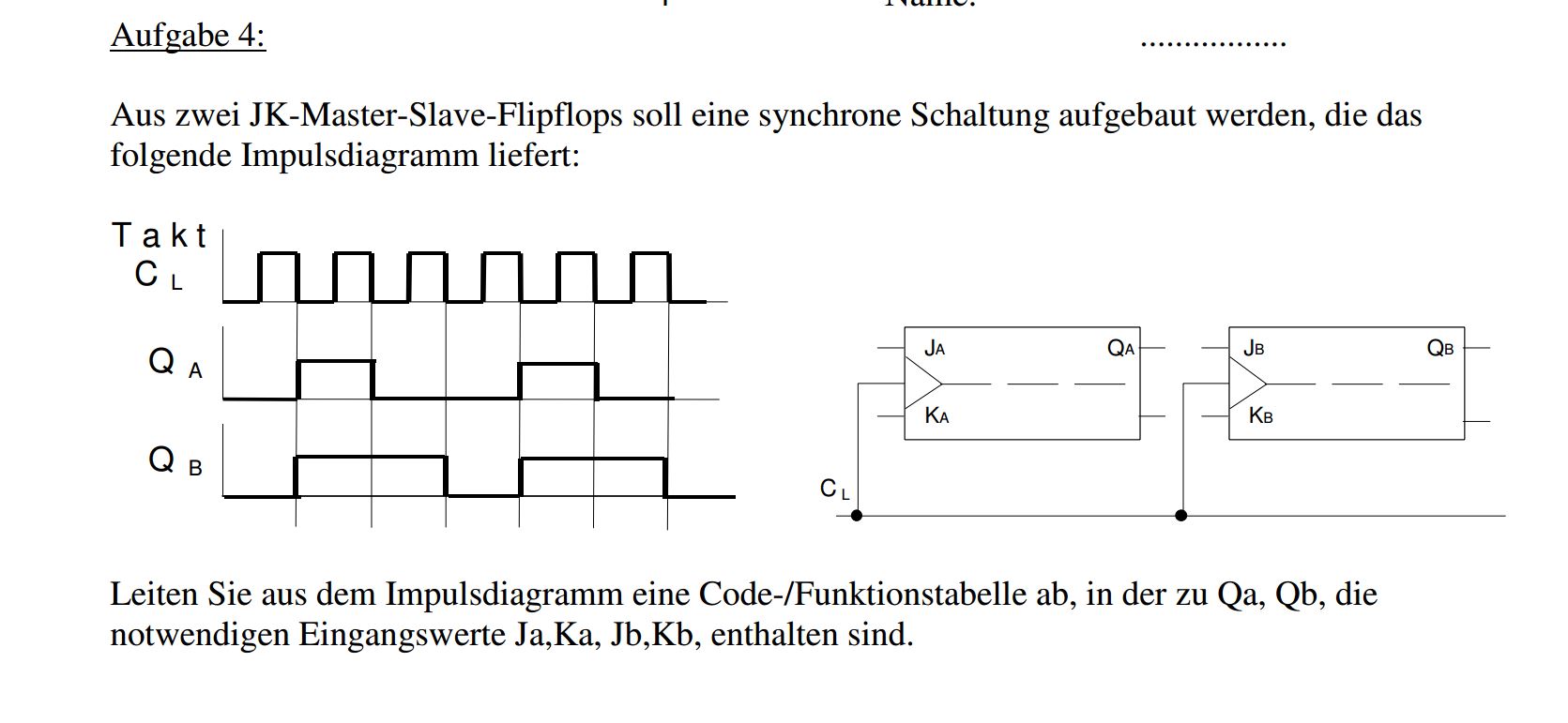

So noch ne Aufgabe ich muss das fach noch nachschreiben und leider gibts
keine lösung zur probeklause...
Die code / funktionstabelle die ich ableiten muss is doch immer gleich?
Ja set
Ka reset
also kann ich doch da die standart jk flip flop tabelle nehmen und das
machen?

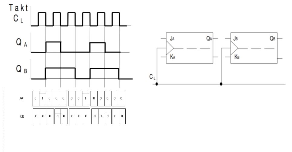

der zweite anhang isn versuch von mir die Ja und Jb werte ins
impulsdiagramm einzutragen kann das so stimmen?
