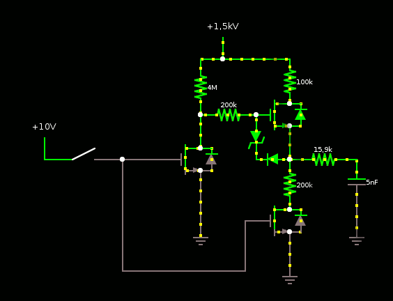

Ok, danke erstmal für die Antworten!
Ich hatte zum Beispiel an folgende Schaltung gedacht (siehe Anhang)...
Ich möchte damit später die Spannung am Kondensator auf einen bestimmten
Offsetwert regeln und noch einen kleinen Sinus (10-50Hz ca.) überlagern,
durch den ich dann die Kapazität bestimmten kann, während der
Kondensator geladen ist. Eine sogennante Self-sensing Schaltung.
Aufgrund der Regelung kommen Reedrelais zB nicht in Frage. Auch die
Lösung mit dem Transformator ist etwas aufwändig.
Glaubt ihr, die Schaltung, so simpel sie im Moment auch aussehen mag,
könnte funktionieren?

Die Lösung mit den Avagos und dem DC-DC Wandler ist nicht aufwendig,
sondern Stand der Technik. Nicht jede Schaltung muss für unter 5 EUR
aufzuabuen sein. Wenn sowas mal 25 EUR kostet bringt es keinen um.
