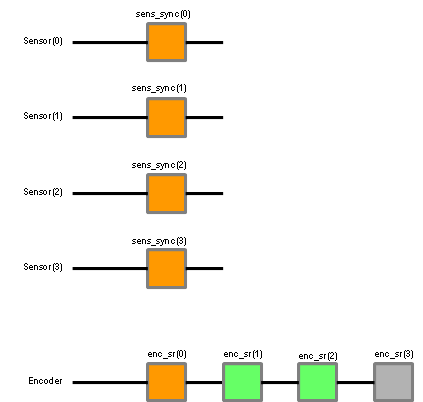

Hallo liebes Forum,
hallo Lothar,
ich habe ein Problem beim eintakten von 4 Sensor Signalen (2 Signale
sind LOW Aktiv).
Ich möchte, wie im vhdl Code ersichtlich, genau dann eine 0 am Ausgang
haben wie ich es definiert habe. Der Encoder ist ein "schnarchlangsames"
Encoder Signal (max. 18kHz). Ist es für euch/dich ersichtlich warum es
nicht so wie gedacht funktioniert? Ich sehe den Wald vor lauten Bäumen
nicht mehr.
Wahrheitstabelle:
3 downto 0
3  2  1  0
1  0  0  1
1  0  1  0
1  0  0  0
0  1  0  1
0  1  1  0
0  1  0  0

Gast #4001347
Nun, dein Post ist leider etwas wirr.
- Du solltest uns sagen, WAS nicht funktioniert.
- Ne Wahrheitstabelle hat immer auch eine Spalte für das "Ergebnis"
Aber so wie ich es sehe, synchronisierst du gar nicht ein, da du in
deinem Code immer wieder direkt mit dem Sensor-Port vergleichst und
nicht mit einem einsynchronisierten Sensor-Port

Moderator (Firma: Titel) Persönliche Seite #4001538
@all: Vorgänger ist der Beitrag "2 Phasen Takt, Wegimpulsverzögerung"
s.w. schrieb:
> if s_alt="1001" then
> Frage ich nun den einsynchronisierten Sensorport ab?
Nein. Du verwendest zum Vergleich immer noch den Vektor Sensor, der
asynchron von draussen kommt. Damit hast du exakt dieses Problem:
http://www.lothar-miller.de/s9y/archives/64-State-Machine-mit-asynchronem-Eingang.html
So ginge es kürzer:
    if Sensor/=s_alt and (Sensor="1001" or Sensor="1010" or Sensor="1000" or Sensor="0101" or Sensor="0110" or Sensor="0100") then
         Motor <= '0';                                     -- Motor einschalten
         LED   <= '0';
         cnt   <= 0;                                       -- und Zähler zurücksetzen
      end if;

Gast #4001571
Lothar Miller schrieb:
> Was macht die Simulation?
Das kann ich im Moment nicht probieren, und eine Testbench erstellen ist
für mich noch immer zu schwer. Ich habe die Hardware hier und würde sehr
gern damit testen. Mit deiner Änderung geht´s leider auch nicht , die
Schaltung verhält sich genau wie vorher (aber ich denke das ist dir auch
bewusst).
Ich habe auf jeden Fall noch ein Verständnis Problem. Kannst du mir
bitte mal folgenden Abschnitt Step by Step genau erklären was da
passiert?
  process begin
      wait until rising_edge(CLK);                         -- der einzige Takt
      s_alt      <= Sensor;                                -- merken für Starterkennung
      enc_sr <= enc_sr(2 downto 0)& Encoder;               --  Einsychronisieren
warum wird hier "enc_sr <= enc_sr(2 downto 0)& Encoder;               --
Einsychronisieren" nur 2 downto 0 einsynchronisiert wo doch 4 Sensoren
vorhanden sind?
Das verstehe ich überhaupt nicht.
vielen Dank

Dein Sensor-Signal wird leider nirgends synchronisiert.

Ohne genau zu wissen, was s.w. wirklich erreichen will, würde ich den
code aber mal folgendermaßen modifizieren:
architecture Behavioral of Test_UST96_150205 is
signal s_alt    : std_logic_vector (3 downto 0) := "0000";
signal enc_sr   : std_logic_vector (3 downto 0) := "0000";
signal cnt      : integer range 0 to 19999;
signal sens_sync: std_logic_vector (3 downto 0);
begin
   process begin
      sens_sync <= Sensor;
      s_alt     <= sens_sync;
      enc_sr    <= enc_sr(2 downto 0) & Encoder;
      if enc_sr(2 downto 1)="01" then
        if cnt<19999 then
          cnt <= cnt+1;
        else
          Motor <= '1';
          LED   <= '1';
        end if;
      end if;
22
23
      if sens_sync/=s_alt then
24
        if (sens_sync="1001" or sens_sync="1010" or......) then
25
          Motor <= '0';
26
          LED   <= '0';
27
          cnt   <= 0;
28
        end if;
29
      end if;
30
31
   end process;
32
end Behavioral;
Durch das Verschieben des Counters nach oben wird sichergestellt, dass
bei Auftreten der Rücksetzbedingung diese auch immer zum Zurücksetzen
führt.
Im Original-Code ist es so, dass der Counter nicht zurückgesetzt wird,
wenn die Rücksetzbedingung gleichzeitig mit der steigenden Flanke des
Encoders auftritt. Denke nicht, dass das so gewünscht ist.
Außerdem weiss ich nicht, ob es tatsächlich gewollt ist, dass das
Zurücksetzen nur bei einer Änderung des Sensor-Vektors erfolgen soll.
Heißt, wenn die Rücksetzbedingung statisch am Sensor-Port anliegt, führt
diese nur EINMAL zum Zurücksetzen. Wenn das so gewollt ist, dann passt
es. Falls nicht, dann einfach den Vergleich sens_sync/=s_alt
rausschmeißen.
Außerdem ist die erneute Zuweisung von s_alt im Bereich des Counters
nicht notwendig, da s_alt sowieso bereits bei jedem Takt zugewiesen
wird.
Warum steht hier nun 2 downto 0 & Encoder und nicht 3 downto 0 & Encoder
wie oben bei "> signal enc_sr   : std_logic_vector (3 downto 0) :=
"0000";" ??? Müssen nicht alle Vectoren eingetaktet werden?  Ich stelle
mir eigentlich vor, dass (3 downto 0 ) die Anzahl an Leitungen die an
das Schieberegister angeschlossen sind, darstellen. Das verstehe ich
nicht, muss ich mir das einfach merken das die Zahl immer Anzahl Signal

Anbei eine Skizze dessen, was dein VHDL-Code im FPGA zusammenbaut.
orange sind die Synchronisationsregister
mit den beiden grünen Registern wird die steigende Flanke des
Encoder-Signals erkannt und das graue Register ist unnötig ;-)
OK. Angenommen ich legen ein RechteckSignal an (1 Hz, positive
Halbwelle).
1 0 1 0 1 0 1 0 1 0 (1)
Jetzt wandert die erste 1 (die in Klammern stehend) ist das enc_sr(0)
damit die nächsten beiden grünen Register also "sauber" bits bekommen.
Nun denken wir uns 2 bits weiter, dann sollten das Schieberegister
folgende Zustände aufweisen:
enc_sr(0)  enc_sr(1)  enc_sr(2)
       1          0          1
Wie geschieht nun die Flankenerkennung im Detail? Irgend eine Logic im
FPGA (der mit dem Schieberegister verbundene Counter?!? ) liesst das
Schieberegister aus und erkennt quasi sobald das Muster "01" anliegt
muss eine positve Flanke aufgetreten sein und zählt dann cnt+1, wenn das
Muster "11" oder "00" ausgelesen wird ist natürlich keine positive
Flanke vorausgegangen und der Counter zählt auch nicht +1? Richtig

In diesen Vektor enc_sr (der nichts anderes ist, als eine
Hintereinanderschaltung von 3 Flipflops) wird mit jedem Takt ein neues
Bit hineingeschoben und die zwei vorigen um eine Stelle nach links
gerückt. Und dann werden die beiden linken Bits auf den Zustand "01"
abgefragt. "01" bdeutet ja, dass da irgendwann in der Vergangenheit eine
0 und danach eine 1 eingetaktet wurden. Und ein Zustandswechsel von 0
nach 1 ist die steigende Flanke.
