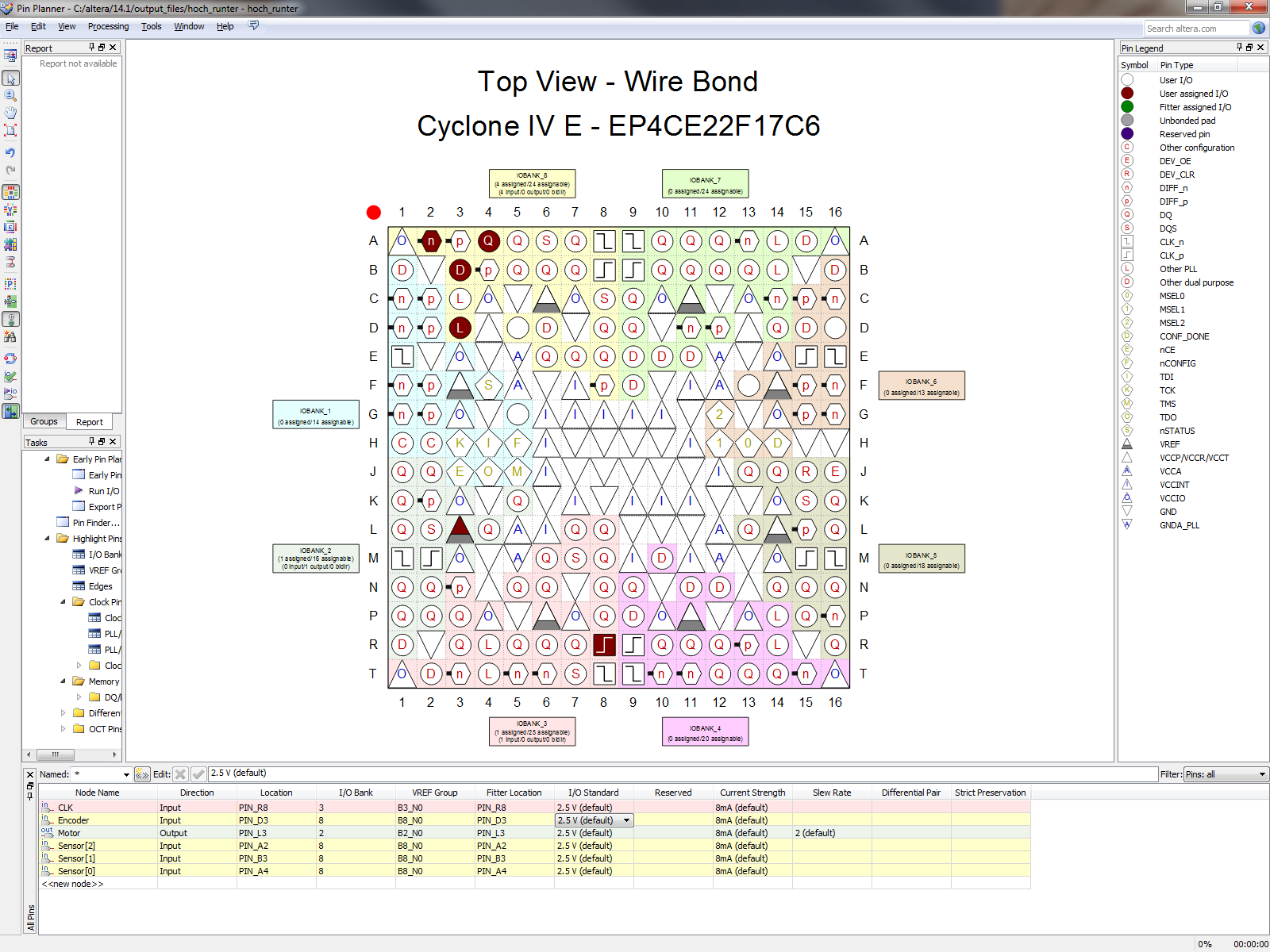

ich bin ein Neuling im VHDL beschreiben, habe mich jedoch dafür
entschieden weil ich mich in diese Thematik gern einarbeiten möchte.
Derzeit nutze ich ein De0-nano Board und die Quartus II Software. Nun zu
meinem Problem:
Man stelle sich vor ich habe drei Sensoren und verbinde diese mit einem
Und Baustein (bitte die beigefügte Skizze öffnen). Sobald alle 3
Sensoren eine 1 melden ist der Ausgang vom UND Baustein auf 1 zu
schalten. Bis hier her alles prima.
Jetzt zum Problem:
Sobald der Ausgang vom UND Baustein auf HIGH steht möchte ich
gleichzeitig an einem noch nicht definierte Logikbaustein (nennen wir
ihn Baustein X) folgendes bewirken. Dieser Logikbaustein wird mit einem
Takt (Frequenz erstmal egal) und dem Ausgang vom UND Baustein verbunden.
Sobald der Ausgang vom UND Baustein HIGH ist soll der Baustein X bis
z.B. 9000 zählen und dann im Anschluss daran den Ausgang vom Baustein X
auf HIGH Schalten.
Was für ein Baustein soll meinen Baustein X ersetzen und wie muss ich
das ganze zusammen schalten? Ich bin für jede Hilfe dankbar. Vielleicht
hat sowas irgend Jemand schon einmal gemacht und würde mir ggf. den Code
zur Verfügung stellen.
Vielen Dank.

s.w. schrieb:
> da gibt es ja auch wieder tausend verschiedene (übertrieben).
Aber du verwendest doch VHDL, denn s.w. schrieb im Beitrag #3957341:
Da gibt es nur einen Zähler: cnt <= cnt+1;
Vorneweg: woher kommt dein "Takt"? Ist das wirklich ein Takt wie man es
beim FPGA-Design annimmt (durchlaufend, im Bereich um 10..100MHz)? Oder
ist das ein simples schnarchlangsames WeggeberSIGNAL?
> Guter Einwand, es reicht mir wenn nur ein Impuls von ca. 100 us Länge am
> Ausgang des X Bausteins auf HIGH geht und dann wieder abfällt.
Zeiten müssen im FPGA alle über Zähler gemacht werden. Ergo sind auch
die 100us nur mit Aufwand realisierbar. Du bräuchtest also einen
duchlaufenden Takt, dessen Impulse gezählt werden, bis 100us vorbei
sind. Einfach wäre es, wenn der Ausgang nur einen einzigen Takt auf '1'
sein muss.
> Der Ausgang vom UND Baustein bekommt nur einen Puls auf High am Ausgang,
> also ist nur so lange HIGH wie die Sensor am Eingang ein HIGH melden und
> fällt dann wieder auf LOW.
Diese 3 Eingänge ergeben also den Start für den Motor. Und der Zähler
macht das Ende?
Das was da so sechseckig als "Motor" bezeichnet ist, ist also eigentlich
ein RS-Flipflop, das vom "Start" gesetzt und vom "Stop" zurückgesetzt
wird?
Basierend auf die etwas unvollständige und inkonsitente
Aufgabenbeschreibung würde ich sowas vorschlagen:
library IEEE;
use IEEE.STD_LOGIC_1164.ALL;
use IEEE.NUMERIC_STD.ALL;
entity Motorcontrol is
    Port ( Sensor : in  STD_LOGIC_VECTOR (2 downto 0);
           Motor : out  STD_LOGIC;
           CLK : in  STD_LOGIC);
end Motorcontrol;
architecture Behavioral of Motorcontrol is
signal s_alt : std_logic_vector (2 downto 0) := "000"; -- speichern der vorigen Sensortzustände
signal cnt : integer range 0 to 8999;                  -- Zähler: 9000 Schritte sind 0...8999
begin
   process begin
      wait until rising_edge(CLK);          -- ein durchgehender Takt
      if Sensor="111" and s_alt/="111" then -- wenn wieder mal alle Eingänge high sind:
         Motor <= '1';                      -- Motor einschalten
         cnt   <= 0;                        -- und Zähler zurücksetzen
      end if;
22
23
      if cnt<8999 then                      -- Solange noch nicht 9000 erreicht:
24
         cnt <= cnt+1;                      -- zählen
25
      else
26
         motor <= '0';                      -- wenn 9000 erreicht: Motor abschalten
27
      end if;
28
29
      s_alt <= Sensor;                      -- merken für Starterkennung
30
   end process
31
32
end Behavioral;

von s.w. (Gast)
> Aufgabenbeschreibung würde ich sowas vorschlagen:library IEEE;
> end Motorcontrol;
> begin
>    process begin
> Eingänge high sind:
>       end if;
> erreicht:
>       else
> abschalten
>       end if;
>    end process
> end Behavioral;
Hallo Lothar,
vielen dank für den Code, ich werde das ganze mal in Quartus II einfügen
und ein bissel rumspielen. Besten Dank

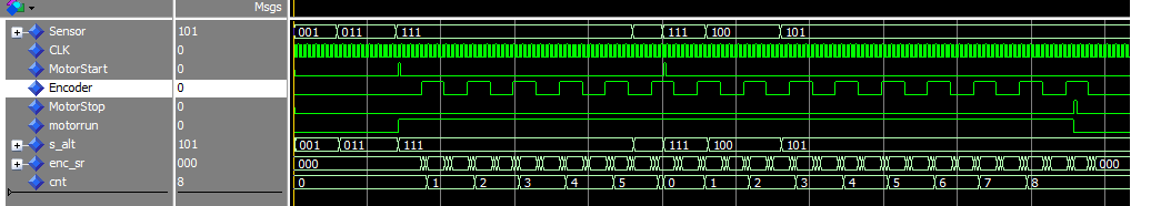

So wie im Anhang könnte ich mir das vorstellen, wenn die Start und
Stop-Signale unbedingt nötig sind.
Ich habe die 9000 Impulse auf 9 verkürzt und lasse den Motor knackiger
fahren als nur mit 20 kHz... ;-)

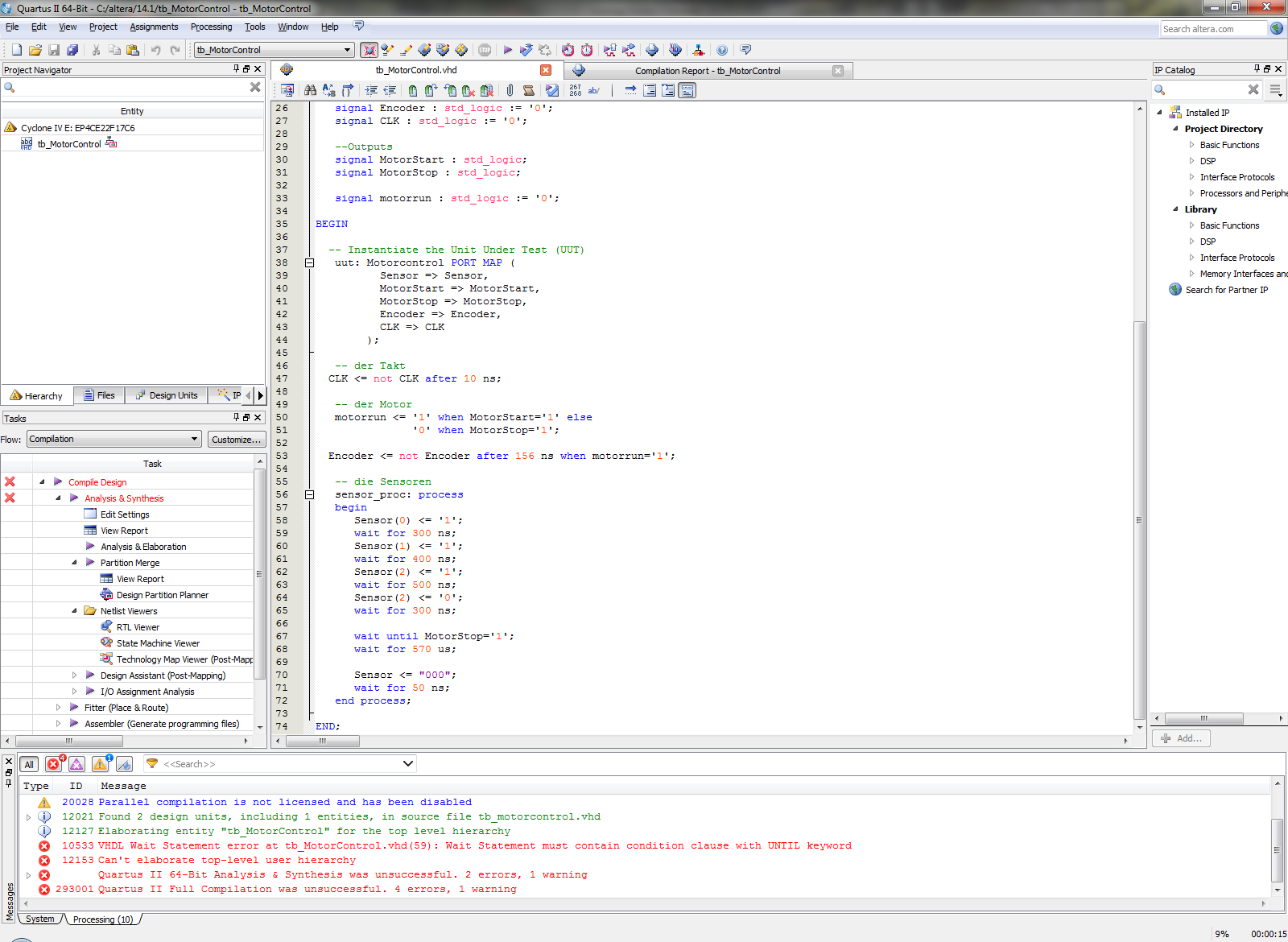

Der Code hat bei mir leider Fehlermeldungen verursacht die ich nicht
logisch finde. (siehe Screenshot)

Hi Lothar,
ja genau so wie in der Simulation habe ich mir das ganze vorgestellt.
Mit deinem letzten Post bin ich leider komplett überfordert. Ich fände

Na gut, die Meldung [ expecting ";" ] finde ich eigentlich sehr
aussagekräftig...
> (siehe Screenshot)
JPEG ist gut für Fotos. PNG ist gut für Screenshots...

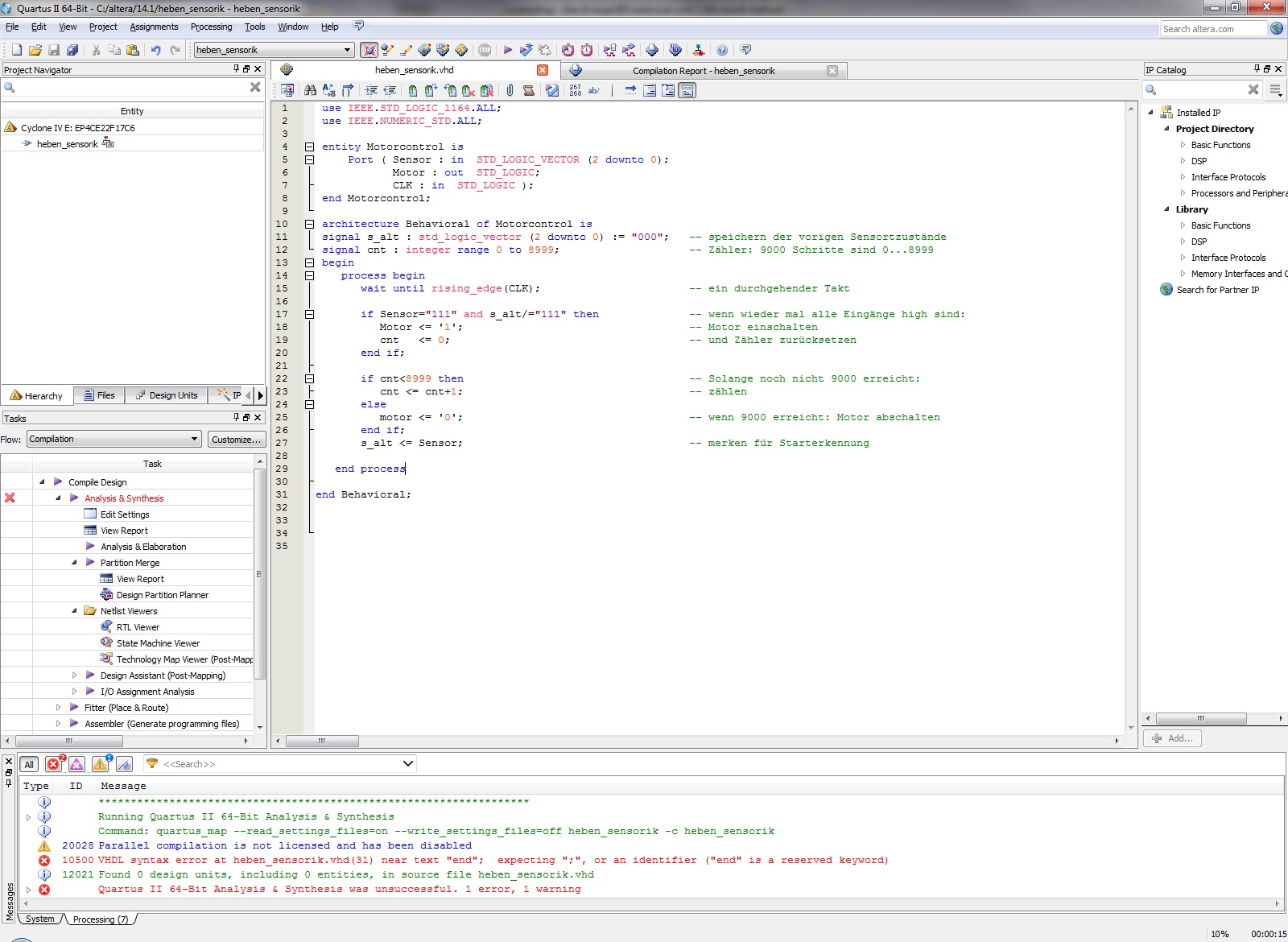

Was das heisst ist klar, nur war in der entsprechenden Zeile jedoch ein
Mit welchem Tool machst du deine Simulation? Modelsim ist es nicht oder?
s.w. schrieb:
> nur war in der entsprechenden Zeile jedoch ein ";"
Schon, aber hinter dem letzten Wort davor nicht...

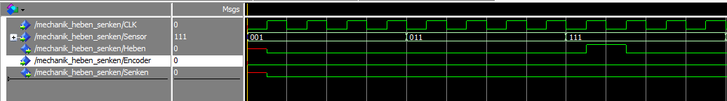

Hi Lothar,
ich habe deine Beispiele einmal in Quartus II geladen und versucht
nachzuempfinden, beim ersten Beispiel ist mir das auch gelungen,
allerdings funktioniert die Simulation in Model Sim nicht so wie ich das
erwartet habe. Ich bekomme den Encorder in der Simulation einfach nicht
gestartet (siehe Screenshot).
Dann habe ich heute versucht tb_Motor_Control wenigstens mal zum laufen
zu bekommen, keine Chance, ich bekomme eine Fehlermeldung die ich leider
nicht beheben kann, kannst du bitte mal einen geschulten Blick drauf
werfen?

> Ich bekomme den Encorder in der Simulation einfach nicht gestartet
> (siehe Screenshot).
Ja gut, und jetzt kannst du im Simulator einfach mal nachschauen,
warum das Ding nicht losläuft. Der ist extra dafür gemacht: du kannst
einfach interne signale der Module ansehen, und schauen, wie die
Zählerwerte sind, welchen Zustand irgendwelche FSM haben usw...
> (siehe Screenshot).
Was ist der VHDL-Code zu dieser Waveform?

Ich sehe eben nichts in der Simulation, außer das es nicht funktioniert,
ein Grund dafür wird mir leider nicht angezeigt.
> Hier der Code
Die andere Hälfte des Codes sitzt in der Testbench...
Hast du die Simulation auch mal länger laufen lassen?
> Das ist klar, ich habe es bisher nur versucht mit ModelSim zu
> simulieren, geht leider nicht.
Warum nicht? Was sind die Fehlermeldungen?
BTW: mit den pasenden Tags wird der Code schön formatiert.
Probiers mal aus:

von s.w. (Gast)
>> Hier der Code
Ich habe keinen weiteren Code, ich habe lediglich den Code im Quartus II
compiliert und dann aus Quartus II das Simulationsprogramm Modelsim
gestartet. Dort muss ich den Signalen, Zustände zuweisen, zumindest dem
Clock und die 3 Sensoren, der Rest sollte sich daraus ergeben. Macht es
aber nicht, es tauchten auch keine Fehlermeldung auf.
Nein hab ich nicht. Was sollte das ändern? Im Modelsim muss ich den
Signalen auch eine Dauer einstellen, bei mir waren es z.B. 5000 ns bei
den Sensoren, nach Ablauf der 5000 ns ädnern sich die Zustände von "111"
auf "UUU", da macht es aus meiner Sicht kein Sinn länger zu simulieren,
oder ?
Es gibt keine Fehlermeldung.
> Probiers mal aus:
>    dein VHDL-Code
Merci für die ganze Hilfe :-)
Woher sollte der Simulator denn wissen, wann er die Encoder-Signale zu
erzeugen hat?
> Macht es aber nicht, es tauchten auch keine Fehlermeldung auf
Falsche Strategie.
Mein Design besteht aus 2 Teilen: der eigentlichen Motorsteuerung, und
der zugehörigen Testbench. Die beiden gehören für die Simulation
zusammen. Es wird die Testbench simuliert. Diese Testbench bindet eine
Komponente MotorControl ein und gibt Stimulisignale in diese hinein und
reagiert auch auf Signale, die aus MotorControl herauskommen.
> da macht es aus meiner Sicht kein Sinn länger zu simulieren, oder ?
Nein. Du musst dich zum Thema "Testbench" schlau machen. Diese
Force-erei in Modelsim ist Murks.

von s.w. (Gast)
Hi Lothar,
ich habe es nun endlich mit Modelsim hinbekommen aber was muss ich jetzt
noch ändern, sodass ich bei einem weiteren Startbefehl wieder von vorn
los zähle (siehe Screenshot)? Diese Info habe ich dir bei der
Erstbeschreibung vorenthalten (vergessen)....
Viele Grüße
s.w.
von s.w. (Gast)
s.w. schrieb:
> Hi Lothar,
> Viele Grüße
> s.w.
Mit loszählen meine ich den Encoder, dieser soll wieder bis 9 zählen und
Motorrun sich dem entsprechend verlängern.
s.w. schrieb:
> sodass ich bei einem weiteren Startbefehl wieder von vorn los zähle
> (siehe Screenshot)?
Das tut diese Beschreibung ja schon: bei jedem neuen Startimpuls wird
der cnt zurückgesetzt. Probier es einfach mal aus und zeig dir den
internen Wert des Zählers an. Das geht mit dem Simulator...
Wenn du nicht wieder von vorne loszählen willst, dann darfst du den
Moptor nur starten, wenn er das Ziel erreicht hat:
signal cnt      : integer range 0 to 8 := 8;               -- Zähler: 9 Schritte sind 0...8
begin
   process begin
      wait until rising_edge(CLK);                         -- der einzige Takt
      if Sensor/=s_alt and Sensor="111" and cnt=8 then               -- wenn wieder mal alle Eingänge high sind/werden und der vorige Lauf beendet ist:
         Heben <= '1';                                     -- Motor einschalten
      end if;

Hi Lothar,
so meine ich es nicht, sondern ich möchte wieder von vor loszählen.
Bsp:
Sensor:         1 0 0 1 0 0 0 0
Encoder Takte:  1 2 3 4 5 6 7 8
Motorrun:       x x x x x x x x x x x
Wird das deutlich was ich meine? So wie ich das sehe benötige ich den
Start und Stop Impuls gar nicht mehr, mir reicht wenn der Motor auch
ohne Start und Stop so wie simuliert, gesteuert werden kann.
Schönen Abend und besten Dank für alles.
s.w.
> Bsp:
Wie ich sagte: der Code macht das schon. Jedesmal, wenn die
Startbedingung kommt, wird der Zähler zurückgesetzt:
      if Sensor/=s_alt and Sensor="111" then
         Heben <= '1';
         cnt   <= 0;
      end if;
Zeig dir doch endlich mal den cnt an. Da siehst du, dass er wieder
zurückgesetzt wird. Nur weil du da mit knappem Timing und einzelnen
Pulsen und Takten rumhampelst, siehst du das nicht so genau. Aber
tatsächlich macht der Encoder hier ja auch schon mehr als 9 Pulse. Das
ist aber auch leicht zu sehen...
s.w. schrieb:
> So wie ich das sehe benötige ich den Start und Stop Impuls gar nicht
> mehr, mir reicht wenn der Motor auch ohne Start und Stop so wie
Das ist das, was ich schon recht weit oben geschrieben hatte. Und so
wird es gemacht:

von s.w. (Gast)
Hallo Lothar,
nachdem ich nun einige Tage damit verbracht habe den Code zu verstehen
und nachzuvollziehen habe ich Ihn ein wenig erweitert. Ich möchte jetzt,
dass der Motor läuft wenn die Signale "101" ergeben.
Nun ging ich davon aus, dass den ich Code einfach um die Zeilen:
      if Sensor/=s_alt and Sensor="101" then              -- wenn die Sensoren 2 und 0 HIGH sind
         MotorStart <= '1';                               -- Motor einschalten
      end if;
erweitere und gut ist. Pustekuchen. Die Simulation (siehe Screenshot)
zeigt zwar das der Zustand 101 angenommen wird, allerdings wird hier
kein Motorstart Event ausgelöst. Warum nicht?
Hier nun der komplette Code.

von Duke Scarring (Gast)
Bist Du denn sicher, das das Signal sensor uberhaupt "101" wird?
Duke

von s.w. (Gast)
Hallo Lothar,
hallo Community,
ich habe nun den VHDL Code via Quartus II Programmer auf mein Nano De-0
Board übertragen und soweit alles nötige verkabelt. In der Realität
passiert jedoch nicht das was in der Simulation klappte. Ich habe
erwartet, dass sobald die Sensoren entweder "111" oder "101" sind der
Motor (in meinem Fall eine LED) ausgeht und nach 9 Takten (Frequenz 1
Hz) also 9 Sekunden wieder angeht.
Ich stelle jedoch fest, dass der Motor (die LED) mit dem entsprechenden
Signalbild zwar aus geht jedoch mit der nächsten positiven Flanke wieder
angeht. Somit denke ich das der Encodertakt irgendwie nicht richtig
eingelesen wird oder was mit dem Zähler nicht stimmt.
Der Encodertakt wird durch einen Funktionsgenerator zur Verfügung
gestellt.
Anbei der Code:

Was mache ich hier noch falsch, oder ist der Code so wie er da steht
nicht synthetisierbar?
Ich danke schon mal vorab für eure Hilfe.
Schönend Abend zusammen
s.w.

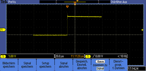

Siehe Screenshot, das komische ist, wenn ich das Encoder Signale messe
ohne es mit dem FPGA zu verbinden hat es 3.3V so wie ich es eingestellt
habe. verbinde ich es jedoch mit dem FPGA und messe es dann, dann hat es
nur 2.5V wie geht das nun wieder?

Das ist tatsächlich eigenartig. Ich würde hier noch mal nachsehen, ob du
an dem Pin überhaupt 3,3V anschließen darfst. Solange die Hardware noch
"seltsame" Dinge macht (Eingang nur 2,5V), brauchst du dich nicht
wundern, wenn die Hardware "seltsame" Dinge macht (unerwartete Reaktion
auf diesen Eingang)...

Normalerweise habe ich als I/O Standard bei den Eingängen 3.3-V LVTTL
eingestellt. wenn ich das mache und damit das Layout testet dann ist es
wie oben beschrieben. Der Encoder funktionier nicht. Ändere ich nun den
I/O Standard auf 2.5 V funktioniert zumindest der Encoder und er zählt
auch. Allerdings nicht bis 10 sondern bis 17. Wenn ich nun die
Taktfrequenz am Funktionsgenerator auf 17 Khz ändere und im VHDL den
counter bis 169999 zählen lassen dann erwarte ich eigentlich dass die
LED nach 10 Sekunden ausgeht. Jedoch geht diese auch hier erst nach ca.
17-20 Sekunden aus, das schwankt etwas. Welchen I/O Standard soll ich
denn wählen für a.) die externen Sensoren und b.) für das Encoder
Signal.?
Im Anhang befindet sich zum einen die Pinbelegung und zum anderen eine
Übersicht welche PINS ich am Board tatsächlich angeschlossen habe.
