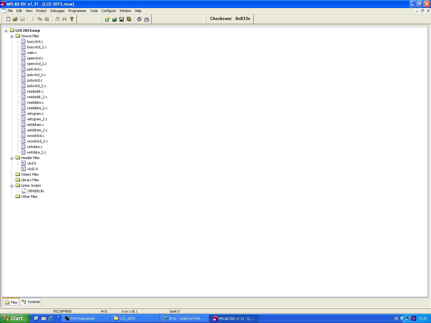

Hallo Gemeinde,
ich hoffe ich finde hier ein paar PIC18F / C18 oder Code Spezialisten.

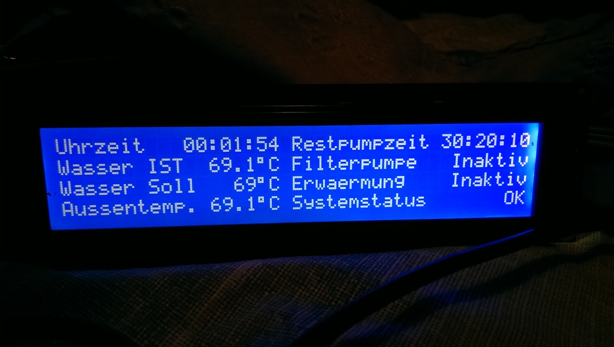

Ich hole mal aus. Also ich habe ein 4x40 LCD. Da es im Netz keine Codes
gab, hab ich eine funktionierende Libary genommen und diese quasi
kopiert und im Datei- und Befehlsnamen um _2 oder 2 erweitert. Die
Datenports etc. sind bis auf das Enable gleich konfiguriert in der xlcd
oder xlcd2.  Das LCD ist HD44780 tauglich und hat schon mal mit allen
Zeilen funktioniert. Was ich für Befehle (puts oder putrs) zum tetsten
hatte weis ich nicht mehr. Stolz wie Oskar hab ich nun die Zeilen
programmiert und bei der 3. Zeile gibts die Probleme mit dem Linker.
Könnte jemand sich der Angelegenheit bitte mal annehmen bzw. drüber
schauen? Evtl. hift der 4x40 Code ja auch anderen.

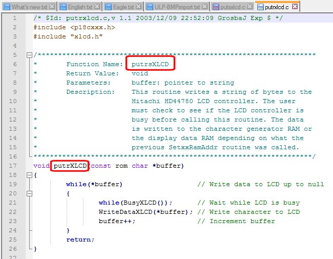

Es gibt keine Funktion mit dem Namen "putrsXLC"
Die Funktionen zur Ausgabe eines Strings oder Characters heissen
entweder
putrXLC
oder
putsXLC
Nur diese put-Funktionen sind in deinen Ordnern enthalten
Kann es sein, dass Du dich einfach nur vertippt hast ?
OP #4002198
Hallo Gemeinde,
vielen Dank für die vielen Posts.
In den Zeilen 1 + 2 schreib ich ja auch putrsXLCD (siehe auch Code). Ich
habe mich somit nicht vertippt. Dort geht das ja! Und die putrs Funktion
ist ja auch in der xlcd.h und der xlcd2.h definiert

OP #4002659
Hallo noch mal,
evtl. stehe ich auf dem Schlauch, ABER diese Funktion (putrsXLCD_2) ist
nur in XLCD2.H und XLCD.h vorhanden !!
Es funktioniert ja in Zeile 1 und 2 !!
Diese scheis main.o... Aber selbst dort, wenn mann mit dem Editor diese
öffnet steht das putrsXLCD_2 drin.
Kann das was mit dem Speichermodel small and large evtl. noch zu tun
haben??
Grüße
Daniel

Gast #4002867
vloki schrieb:
> void putr*?????????*XLCD_2(...
Wie ich schon erwaehnte existiert die Funktion "putrsXLCD" nicht
vloki hat es in seiner letzten POST gezeigt (und ich poste zur
Verdeutlichung auch nochmal ein Bild)
Das fehlende "s" musst du selbst versehentlich geloescht haben - es gibt
eigentlich keinen Grund diese Funktion zu aendern...
Des weiteren habe ich noch einen weiteren Fehler gefunden - der dich
moeglicherweise zu einem spaeteren Zeitpunkt nerven koennte.
In der Datei "readaddr_2.c" musst du #include "xlcd_2.h"
umaendern in #include "xlcd2.h"

Also, habe das
void putrsXLCD_2 (const rom char *buffer) geändert, es gab folgende
Meldung nun:
D:\LCD_2015\LCD 4x40\putrxlcd_2.c:17:Error [1109] type mismatch in
redeclaration of 'putrsXLCD_2'
Dank google fand ich
http://www.microchip.com/forums/m309658.aspx
-> smercier posts
Ich tauschte noch das Memory model von far to near
change the definition of MEM_MODEL to near : #define MEM_MODEL near
Compilieren und siehe da keine Fehlermeldung !! Ich verstehe trotzdem
nicht, warum das in Zeile 1+2 ging und in 3+4 nicht. Ein Teil des Textes
Zeile 3 wird nun ordnungsgemäß angezeigt, der Rest dahinter fehlerhaft.
Ich bedanke mich nochmals für Eure Klasse Hilfe. Das was man zur
Verfügung hat, ist halt auch zu Hinterfragen und ggf. fehlerhaft.
Danke
Daniel

In deinem Projekt gibt/gab es drei Funktionen
1. putrXLCD(... in einer c Datei
2. putrXLCD_2(... in einer zweiten c Datei
3. putrsXLCD(... in der Prozessor Library
(Das mit den XLCD Funtionen in der Library ist IMHO der größte Mist)
ABER KEINE putrsXLCD_2(...    !!!
OP #4003229
Tja, wie ich schon schrieb, nicht alles was man hat ist richtig.
Das waren XLCD Dateien, welcher ein mir bekannter Prof. für seine
Studenten für ein µC Projekt bereitgestellt hatte.
Dank Microchip Forum und Eurer Aufdringlichkeit (ist gut gemeint !!) hat
sich leider ja leider herausgestellt, das es in putrxlcd.c Datei void
putrsXLCD(const rom char *buffer)heissen muss. Ein verfuckter Buchstabe
und das Memory model eben
Naja, es läuft nun zum Glück.
Vielen Dank an alle !!!
Daniel
#4003245
Heißt der Prof. Guttenberg ?
(Schau mal in das Verzeichnis
/microchip/mplabc18/v3.4?/src/pmc_common/XLCD)
Wie wohl das "s" verloren gegangen ist ?
Ja, der Tipfehler ist anscheinend niemals aufgefallen, weil der Linker
einfach immer die Funktion aus der bescheuerten Bibliothek benutzt hat
Warum der Prototyp im Header und die Funktion im Sourcefile
unterschiedlich sind ist mir aber auch ein Rätsel :-(
