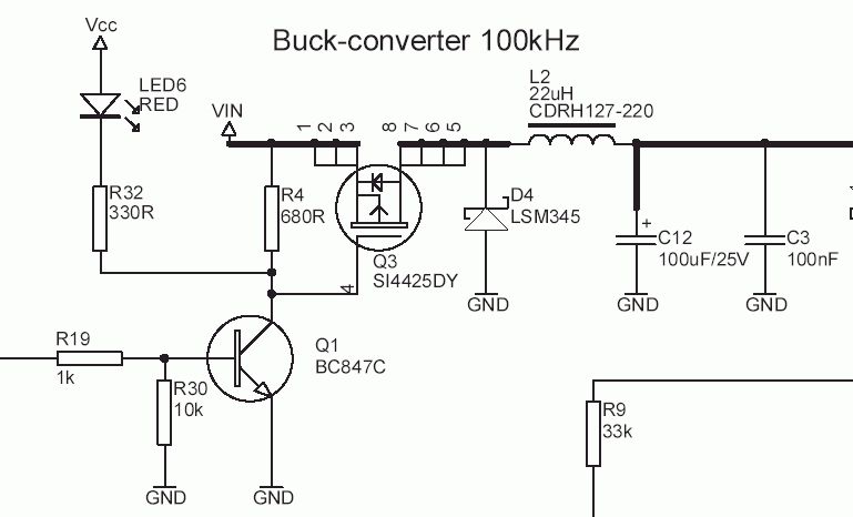

In der App-Note AVR450 von Atmel wird ein Schaltregler mit SI4425
(MOSFET) vorgestellt, der aber in der Simulation nur Mist bringt.
Entweder stimmt das Model des SI nicht, oder es liegt an meiner
geringen Schaltspannung von 6-8V.
Kennt jemand einen brauchbaren (und natürlich auch vorzugsweise bei
Reichelt erhältlichen) MOSFET in SMD, der schnell genug ist und bei der
geringen Spannung schon sauber schaltet?

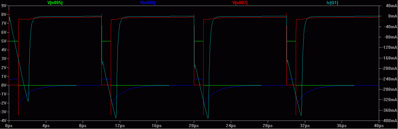

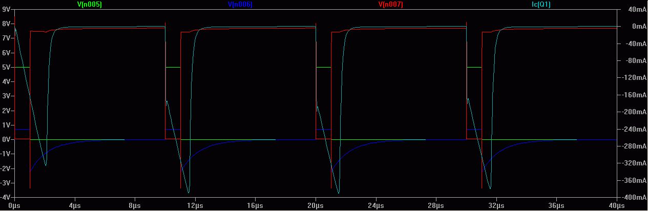

Kenn ich. Und genau in dieser Simulation (SwiCADIII) funktioniert es
nicht richtig. Siehe nächster Beitrag.
Gast #263525
@Unbekannter
Zum einen: Ich simuliere die Schaltung aus der App-Note 450, Battery
Charger von Atmel in SwiCAD. Dabei wird aber der Transistor bei den
angegebenen 100kHz nie ordentlich geschlossen, zu große Gate-Kapazität.
Andererseits bietet Atmel ja ein Board mit dieser Schaltung an, es
sollte also gehen.
Sven

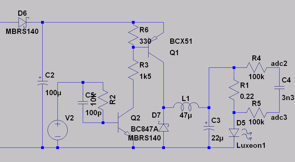

Zum Anderen: Ich habe aus dieser App-Note eine Schaltung für einen
LED-Treiber abgeleitet, die auch funktioniert. Die PWM-Quelle V2
übernimmt dabei ein ATtiny15, die adc2 und adc3 werden an den
Differenz-ADC des ATtiny geführt.
Wichtig ist mir dabei, dass die Schaltung schon bei kleiner Spannung
funktioniert, daher der Transistor in Kollektorschaltung, obwohl
Emitterschaltung wahrscheinlich schneller wäre.
Bei MOSFET wäre der Spannungsverlust natürlich noch geringer, aber wie
gesagt, es funktioniert nicht wie in der App-Note angegeben, auch mit
diversen IRF-Typen hatte ich noch keinen Erfolg.
Sven
