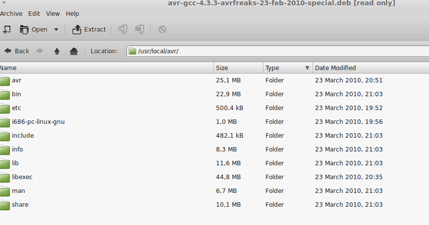

Nun möchte ich auf Linux umsteigen (Linux-Mint17.1). Wenn ich die
Toolchain über die Linux-Paketverwaltung installiere, dann erhalte ich
avr-gcc 4.8.2, binutils 2.23.1, avr-libc 1.8.0.
Ich hätte aber gern die Pakete, welche in WinAVR-20100110 benutzt werden
(avr-gcc 4.3.3, binutils 2.19.1, avr-libc 1.6.8).
Bei der Suche fand ich unter
http://www.mikrocontroller.net/articles/AVR_und_Linux den Verweis auf
http://www.wrightflyer.co.uk/avr-gcc/ und dort die entsprechende Version
(avr-gcc-4.3.3-avrfreaks-23-feb-2010-special.deb).
Der Installationsversuch brachte folgende Fehlermeldung:
   dpkg: Fehler beim Bearbeiten des Archivs
/tmp/avr-gcc-4.3.3-avrfreaks-23-feb-2010-special.deb (--install):
   Parsen der Datei »/var/lib/dpkg/tmp.ci/control«, nahe Zeile 10 Paket
»avr-gcc-4.3.3-avrfreaks-23-feb-2010-special«:
   Leerzeile im Wert des Feldnamen »Description«
Leider bin ich noch ein Linux-DaU und kann mit der Fehlermeldung nichts
anfangen.
Schon jetzt vielen Dank für die Hilfestellung.

ICH als Linuxuser mit ca. 15 Jahren Erfahrung wuerde ueber 1. gar nicht
weiter nachdenken.

Aber es steht dir völlig frei, dir deine eigene x-beliebige Version
des Compilers zu bauen und irgendwo bei dir zu installieren.  Die
Quellen der damaligen Tools und auch Eric Weddingtons Patches findest
du meines Wissens nach wie vor alle im Netz, und das bisschen Bauen
ist unter Linux nun auch keine Raketenwissenschaft.  Benutze aber
sinnvollerweise einen customized --prefix, damit sie sich mit den
moderneren Tools nicht ins Gehege kommen.  Die Auswahl, welche Toolchain
du benutzt, machst du dann, indem du ${PREFIX}/bin deinem PATH
voranstellst oder nicht.

Mein Problem ist doch nicht die Quellen zu finden! Die habe ich doch
schon gefunden!
Die von mir verlinkte avr-gcc-4.3.3-avrfreaks-23-feb-2010-special.deb
ist lt. Beschreibung von avrfreaks doch schon die Linux-Variante von
WinAVR-20100110 incl. der Patches von Eric Weddington. Ich weiss
wirklich nicht, welchen Vorteil ich davon habe, mich in den Bau einer
Toolchain einzuarbeiten. Die liegt mir doch schon fertig vor.
Mein Problem ist, dass sich das nicht installieren lässt.

(Firma: von Dänemark) #4004232
Open/extract the .deb archive with linux archiver
Copy the files+dirs from the archives /usr/local/ to the pc's
/usr/local/
That would be the whole avr directory.
But you might run into dependancies/shared libs probs.
(it was built under ubunu 10.0.4 32-bit).
i'd say you need to install mpfr/gmp and libusb (and hope)
/Bingo

Was ich dann gemacht habe:
- avr-gcc, binutils, avr-libc deinstalliert
- nach Anleitung von Leo die .deb bearbeitet und installiert
- gemäß Beschreibung unter http://www.wrightflyer.co.uk/avr-gcc/
  (The tools will be installed in /usr/local/avr with the commands
  in /usr/local/avr/bin)
  geprüft dass die Dateien dort wirlich sind.
  (That directory is not automatically added to the PATH so to use the
  package after installation use 'export PATH=$PATH:/usr/local/avr/bin')
  Also Terminal und PATH=$PATH:/usr/local/avr/bin eingegeben.
- Mit Geany ein Projekt geöffnet und zu compilen versucht
Im Ausgabefenster erscheint: sh: 1: avr-gcc: not found
Was kann denn jetzt noch der Grund dafür sein?
