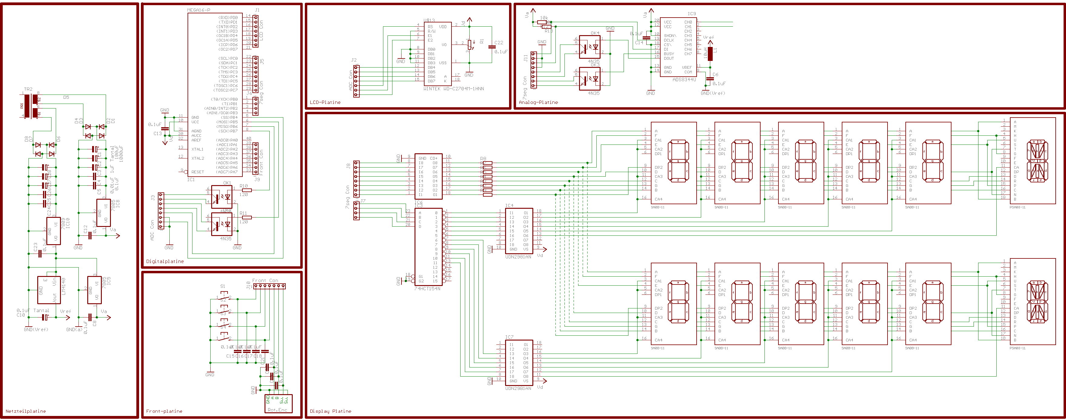

Hey,
Ich hatte vor eine Art Voltmeter mit nem normalen A/D Wandler zu
realisieren. Dabei gibts aber ja auch Probleme. Wenn das Ding zB
geerdet ist, dann muss die (-) Leitung ja immer auf Masse liegen, sonst
gibts einen Kurzen!.
Wie kann ich eine galvanische Eingangsstufe einfach realisieren?
Dabei sollte das Signal so wenig wie möglich verfälscht werden.
(Benutze 16Bit Wandler, mit vorraussichtlich 4,096V. das wären
0,0000625Volt auflösung (Schaff ich eh nicht so genau, aber besser
Reserve..). Aber nur um die Genauigkeit anzugeben)

Wenn ich aber meinen analog Teil, vielleicht sogar das ganze DMM nicht
Erde, also an einen Trafo hänge und keine Erdung auf den Nulleiter
anschließe, dann geht das. Das klingt logisch. Aber wenn ich bei (-)
dann 5V anlege und bei (+) dann 6V. dann liegt ja die Masse auf 5V.
Kann das irgndwelche Probleme machen?
So siehts bis jetzt aus.

Hi Thomas.
Ich hatte mir schon überlegt für die Regler von Va und Vd (Also Analoge
und Digitale Versorgungsspannung) einen eigenen Abgriff zu machen, aber
dann müsst ich doch den Regler Vref auch an die Windung von Vd hängen
oder?

Jap, das ist ein guter Tipp.
Aber theoretisch brauche ich 3 Sekundärabgriffe. Denn ich habe Vd, die
Spannung für µC und Taster etc.., dann Va, Spannung für die
Stromversorgung des ADCs und Vref, die Referenzspannung für den ADC.
Oder soll ich Va und Vref zusammenfassen?, und evtl nur über
Linearregler trennen ? Dann habe ich nur 2 Windungen.
Über diese Möglichkeit habe ich schon nachgedacht.

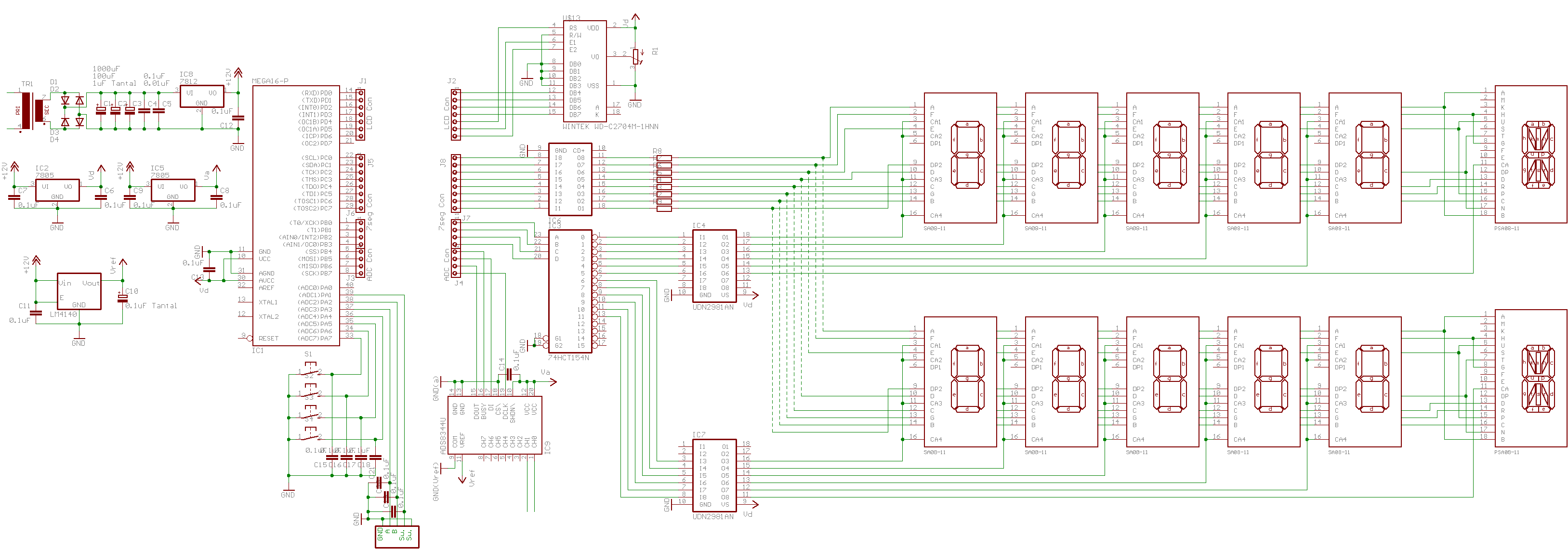

Also ich wollte einen ADS8344 verwenden. Ist ein normaler 16Bit
Wandler.
D.h. ich müsste den ganzen negativen Eingangsteil manuell machen. Ich
habe jetzt eine einzelne Netzteiplatine (ist doch auch Okay, oder?).
Die einzelnen Elemente werden per Metallplatte abgeschirmt sein (Soll
ich die Platte erden?)
Hups da ist bei der Netzteilplatine am Regler von Windung S2 ausversehen
Va. soll Vd sein
so.
