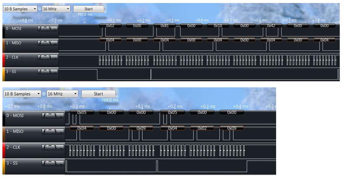

leider schaffe ich es nicht einen ISD1760 zum Sprechen zu bringen.
Vielleicht kennt sich ja wer aus und könnte mal über den Code schauen.
Im Stand-Alone Modus klappt er wunderbar. Wenn der Code durchgelaufen
ist, blinkt die vAlert-Lampe und es wurde offensichtlich etwas
gespeichert. Wenn ich dann die Play-Taste drücke, höre ich nur rund 4
Sekunden ein leises Rauschen... nicht dass was er hätte aufnehmen
sollen.

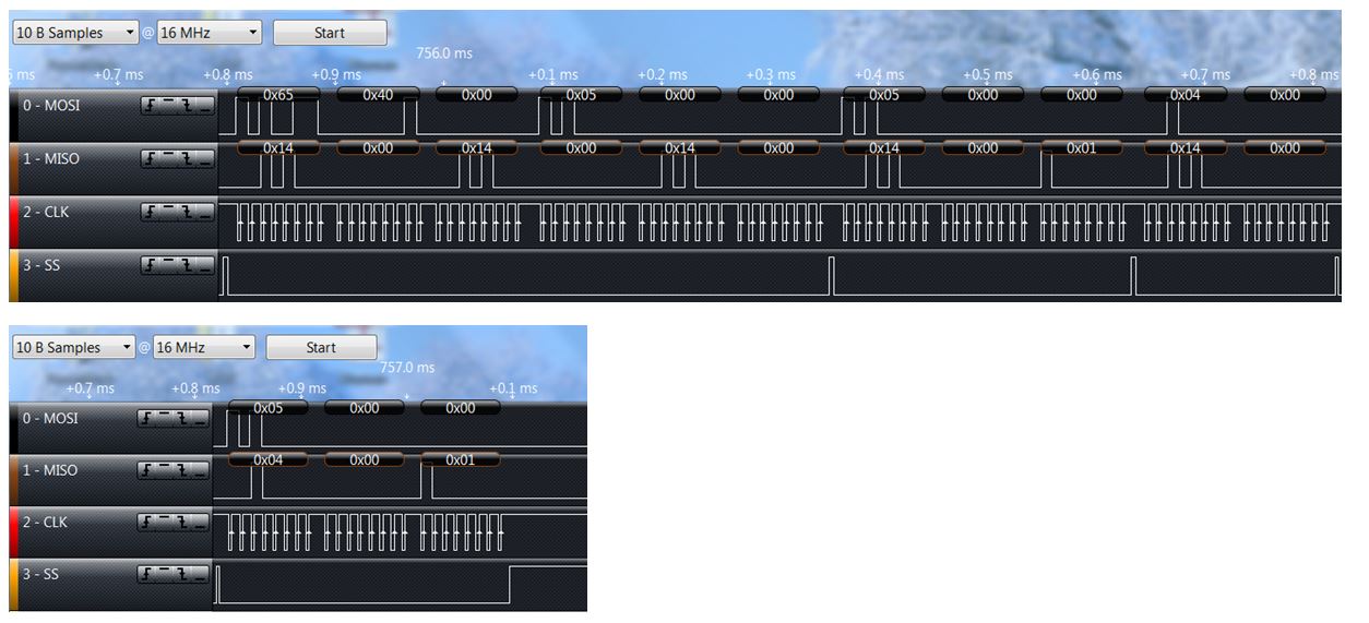

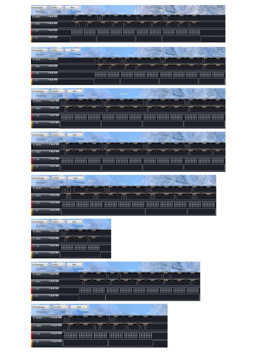

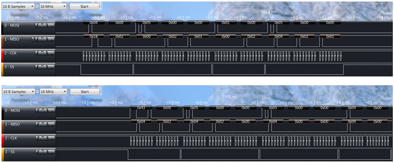

Hier der Code - anbei das was ich mit dem Datenlogger aufgezeichnet
habe. Der Baustein scheint schon richtig zu antworten, aber irgendwie
scheint meine Befehlsfolge bzw. meine Befehle nicht richtig zu sein...
